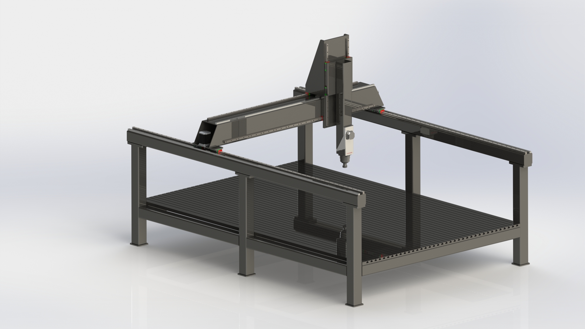

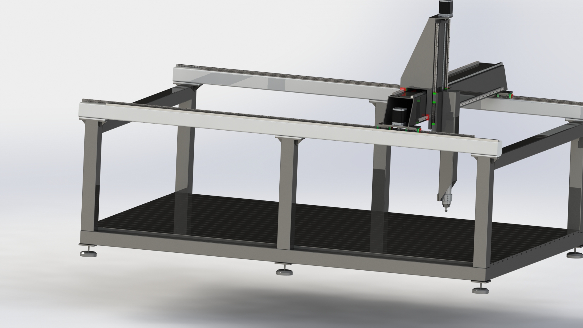

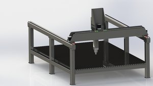

Предатор я сопромат не проходил, пожалуйсто хотя бы в пейнте нарисуй на моей картинке где укрепить каркас.
МОЙ СТАНОК 2.JPG (3169 просмотров) <a class='original' href='./download/file.php?id=46042&mode=view' target=_blank>Загрузить оригинал (2.73 МБ)</a>
МОЙ СТАНОК.JPG (3169 просмотров) <a class='original' href='./download/file.php?id=46043&mode=view' target=_blank>Загрузить оригинал (716.52 КБ)</a>
Re: Большой 5-ти осевой станок
Так чего рисовать, нужно для начала боковины рамы связать между собой. Я бы связал и под и над столом.
И вообще мне не понятен смысл такого расположения стола, зачем ты его в воздухе подвесил? Положи его на пол...

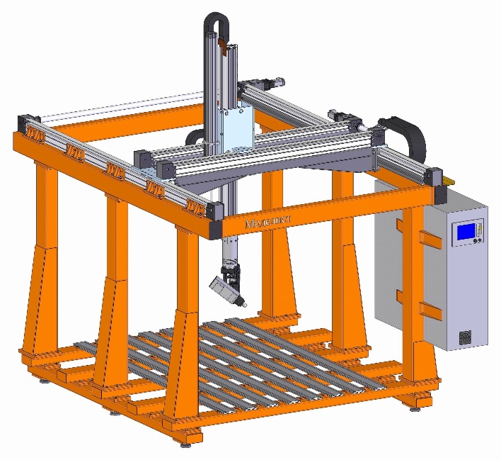

Karen, посмотри как раму сделали эти ребята. Как с рамой разберешься, будет у тебя голова болеть от головы А,В :hehehe:

Askov писал(а):Karen, посмотри как раму сделали эти ребята. Как с рамой разберешься, будет у тебя голова болеть от головы А,В :hehehe:
СПС изучаю.

Predator писал(а):Так чего рисовать, нужно для начала боковины рамы связать между собой. Я бы связал и под и над столом.

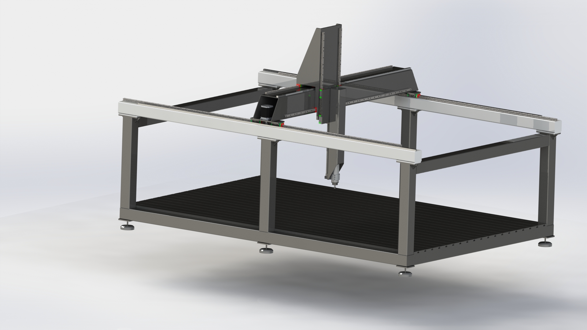

Так лучше будет?
МОЙ СТАНОК 3.JPG (3113 просмотров) <a class='original' href='./download/file.php?id=46065&mode=view' target=_blank>Загрузить оригинал (692.91 КБ)</a>
МОЙ СТАНОК 4.JPG (3113 просмотров) <a class='original' href='./download/file.php?id=46066&mode=view' target=_blank>Загрузить оригинал (718.93 КБ)</a>
