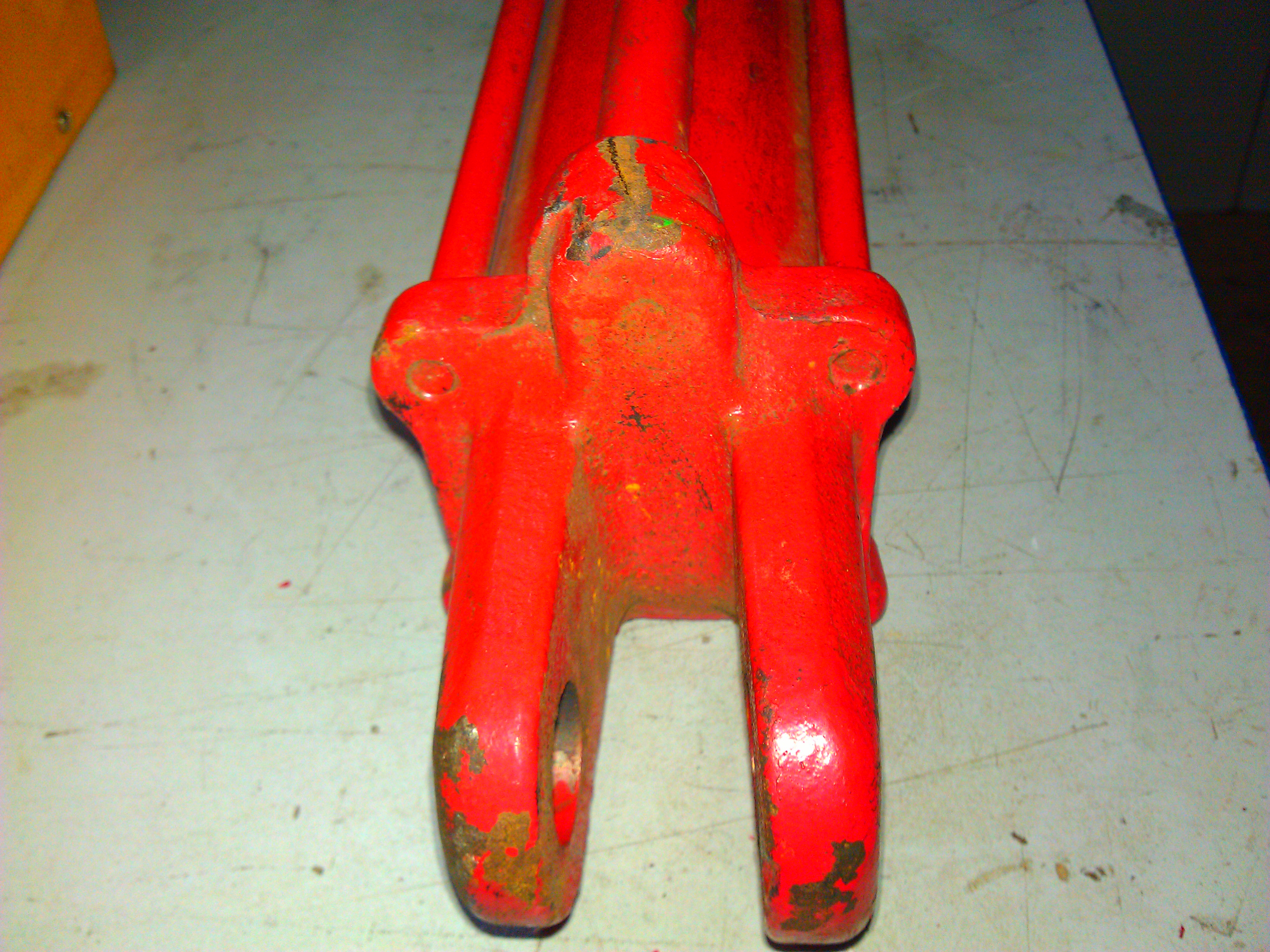

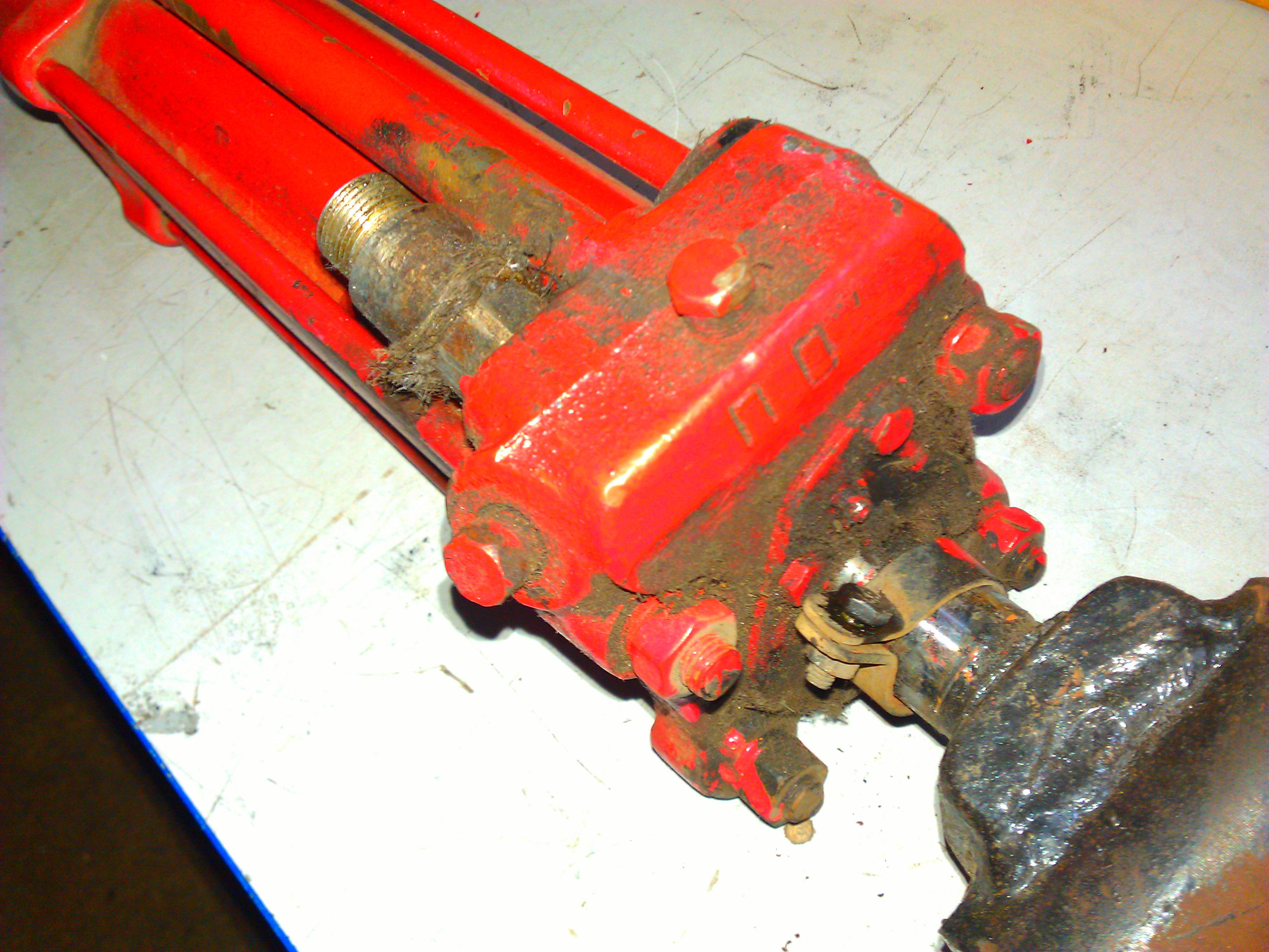

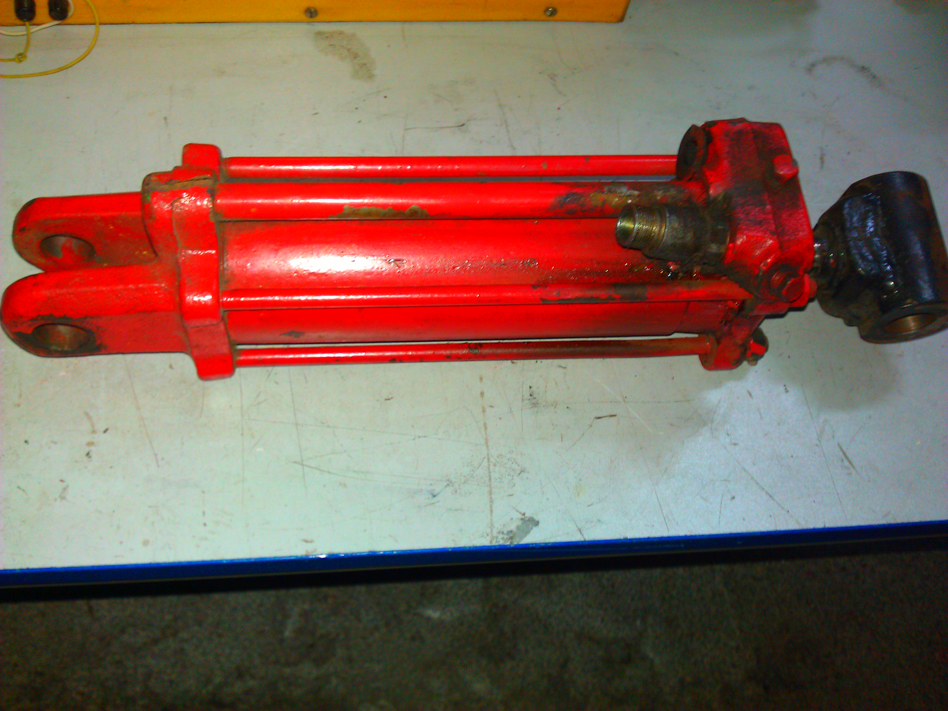

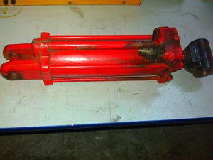

вот, достал гидроцилиндр! D80 ход 200мм
хвост (4477 просмотров) <a class='original' href='./download/file.php?id=45953&mode=view' target=_blank>Загрузить оригинал (1.68 МБ)</a>
хвост
шток (4477 просмотров) <a class='original' href='./download/file.php?id=45954&mode=view' target=_blank>Загрузить оригинал (1.48 МБ)</a>
шток

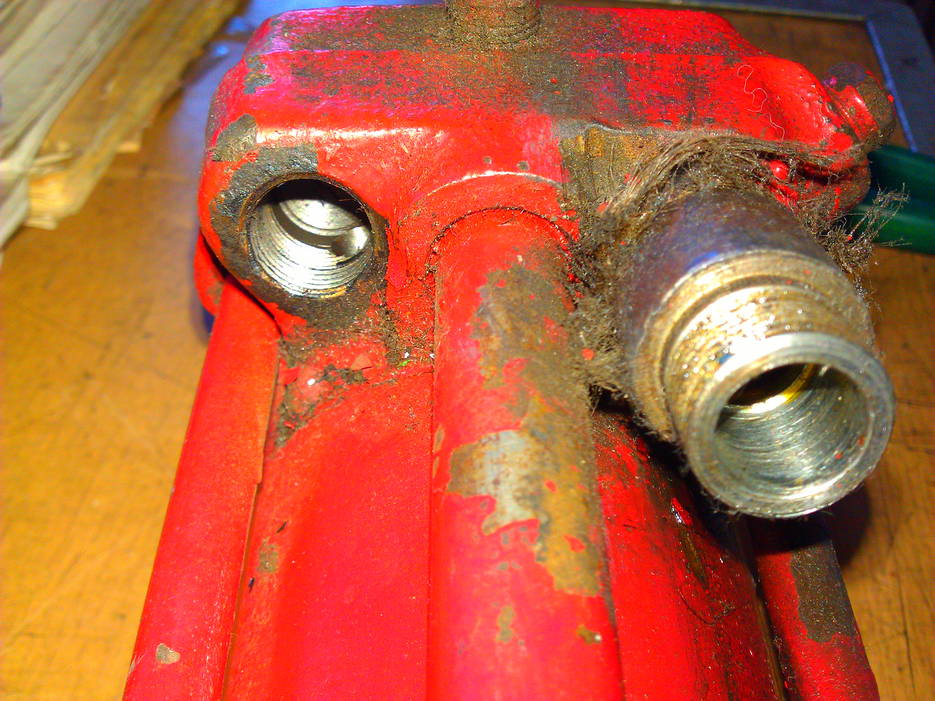

почему тут 2 входа? (4477 просмотров) <a class='original' href='./download/file.php?id=45955&mode=view' target=_blank>Загрузить оригинал (1.61 МБ)</a>
почему тут 2 входа?
во всю длинну! (4477 просмотров) <a class='original' href='./download/file.php?id=45956&mode=view' target=_blank>Загрузить оригинал (1.44 МБ)</a>
во всю длинну!
rommzesdt
Сообщения: 86
Зарегистрирован: 30 янв 2015, 02:47
Настоящее имя: рома лампов
Re: Самодельный термопластавтомат ТПА
Сообщение rommzesdt »

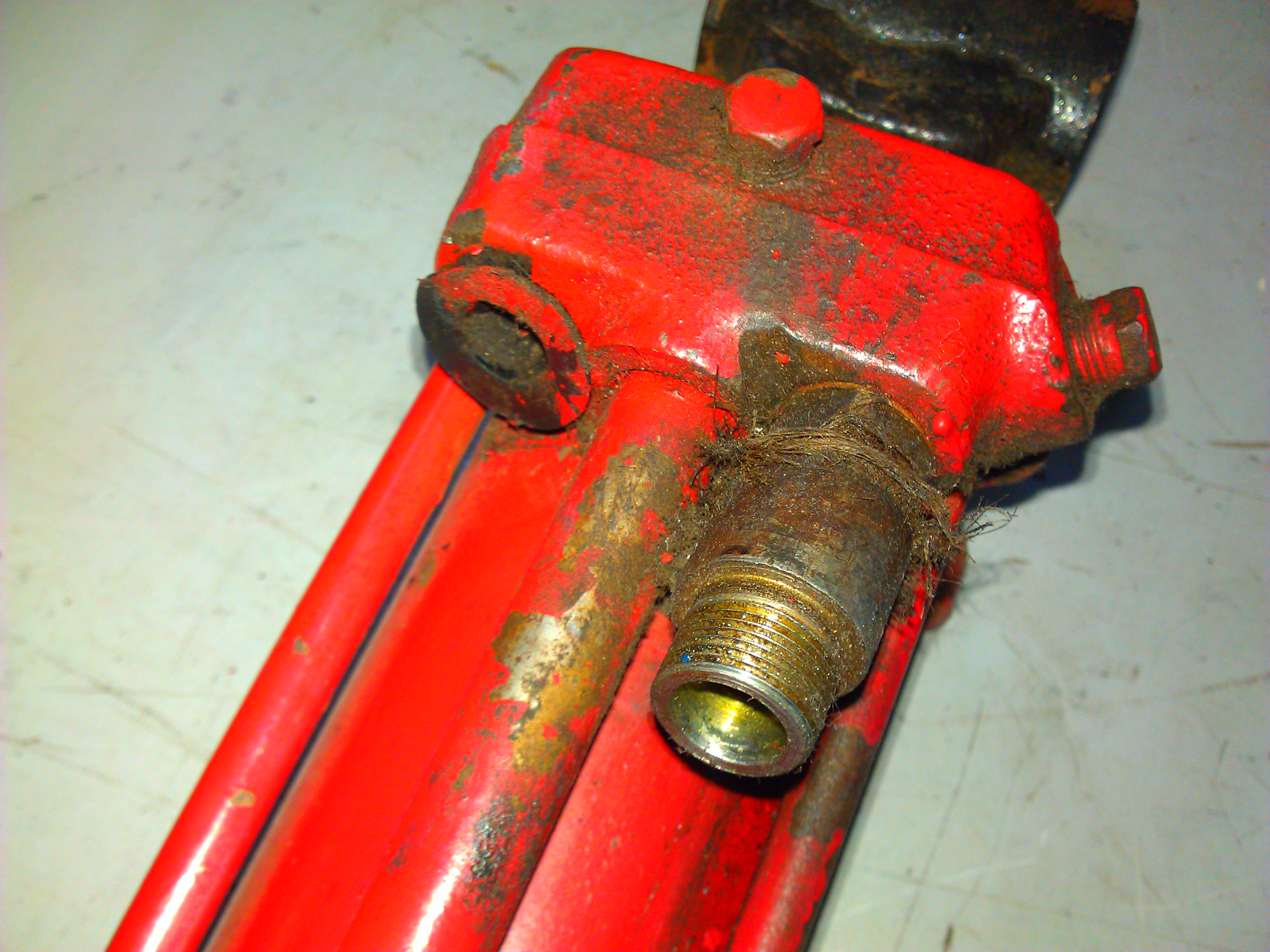

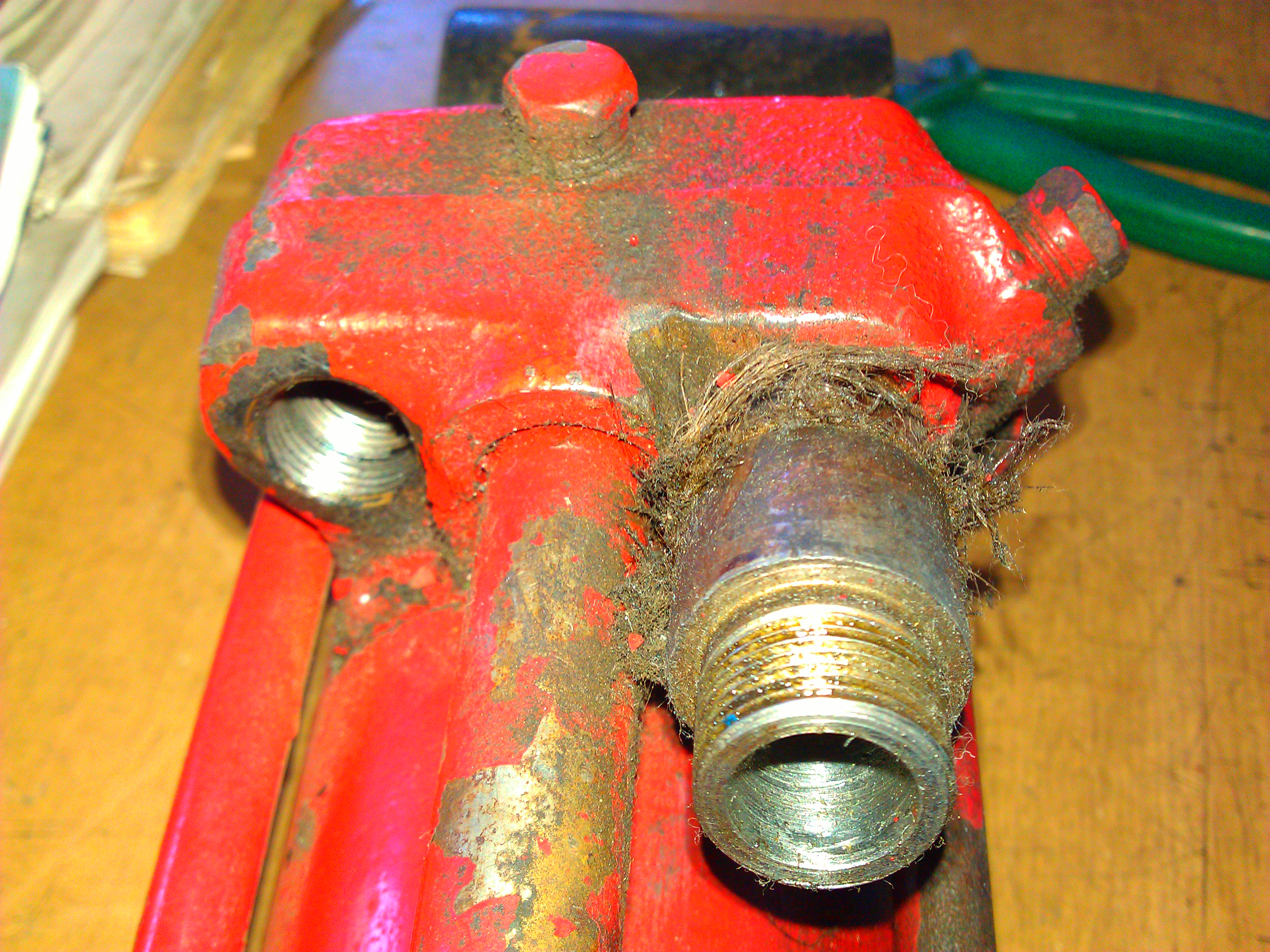

пробовал вытянуть шток - на сантиметр выходит с трудом и больше не могу. почему так? шланг отключен, при вытягивании слышится слабый свист как будто воздух травит.
вокруг поворачивается без проблем, мягко
Надо искать второй порт :) Может заглушка стоит или сопун забился... Должно быть 2 входа: выдавливание и затягивание штока...
rommzesdt
Сообщения: 86
на третьей фото сверху видно что стоит штуцер а слева такое же отверстие с резьбой но без штуцера и с пластиковой заглушкой.
вынимал - не помогает.
цилиндр стоял на подьемнике, был подсоединен только один шланг.
по разводке от клапанов видно что открывался клапан, нагнеталось давление, закрывался клапан. при спуске открывался второй клапан, и масло сливалось в бак. както так...

rommzesdt писал(а):цилиндр стоял на подьемнике, был подсоединен только один шланг.
Подключался один, потому что обратно ходил под весом подъемника. Тебе надо будет оба входа подключить. Так-же ставить бак+насос+гидро-распределительный клапан.

N1X писал(а):Должно быть 2 входа: выдавливание и затягивание штока...
Если это одноходовой гидроцилиндр(а по фото вроде как он и есть), то не должно ;)

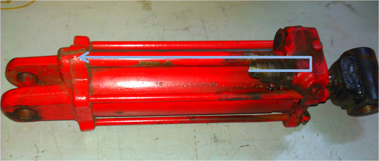

Сообщение Тима »
aftaev писал(а):а по фото вроде как он и есть
Неа, там на 3м фото видно, между штуцером и отверстием с резьбой к задней части цилиндра идет трубка, это как-раз и есть подача масла на выталкивание штока. просто конструкция такая, что обе трубки подходят к одному месту.
Сообщение Тима »
Вот так:
d.jpg (4451 просмотр) <a class='original' href='./download/file.php?id=45959&mode=view' target=_blank>Загрузить оригинал (70.64 КБ)</a>
А второй вход на возврат...
Дорогу осилит идущий!
aftaev писал(а): Если это одноходовой гидроцилиндр(а по фото вроде как он и есть), то не должно ;)
Но у одноходового ведь должен быть какой-то сапун для выравнивание давления между атмосферой и нерабочей полостью?
Ну а в данном случае действительно есть вроде как второе отверстие с резьбой (или хз с чем)...
А еще на фото виден болт, как на домкрате, для стравливания давления...
Либо для развоздушивания системы, либо для блокировки цилиндра в поднятом состоянии... Вообще цилиндр специализированный судя по всему...

на цилиндре стоит штуцер - подключенный, и рядом отверстие с резьбой под штуцер но без него.
при вытягивании слегка травить воздух вроде но масло не течет ни откуда.
свободное отверстие чистое и не заткнутое.
действительно, стоят два болта, как на гидродомкратах для стравливания давления.
цилиндр пока не подключал - нечем. но разобраться надо будет что к чему.
Попробуй отпустить эти болты, зачем то же они там стоят...

сейчас сфоткал крупно
в левом отверстии под штуцер видно отверстие внутри сбоку.
также есть 2 болта.
может правда он двунаправленный? тогда вообще хорошо!
марки нигде не выбито, есть только 2 крупные буквы ПП на торце.
сейчас немогу им заниматься, завтра смогу. отпишу результаты
