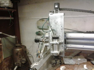

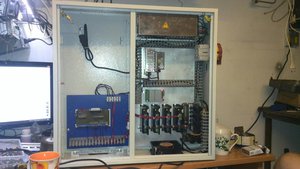

продолжаю... слева при финансовой возможности поставлю материнку...
e155b5b3ee9993a3b3bf53e4807a34d675df09ece0ba6c7b71b5f3148af1cef7.jpg (7213 просмотров) <a class='original' href='./download/file.php?id=55018&sid=790fb85e9171a27264f87d242edcdc7f&mode=view' target=_blank>Загрузить оригинал (120.41 КБ)</a>

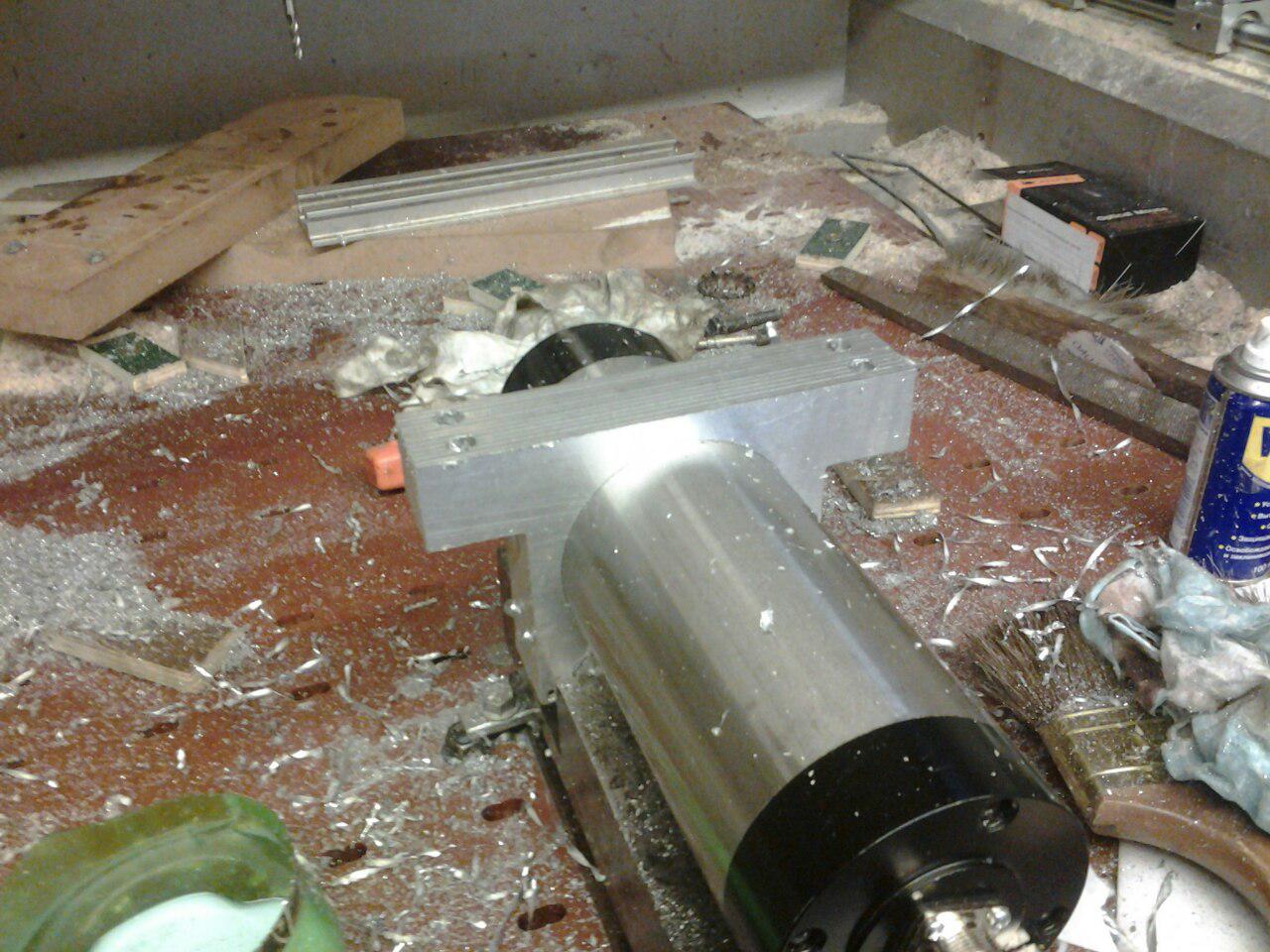

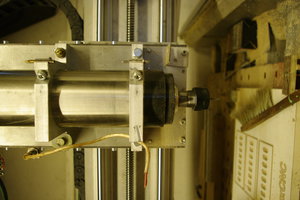

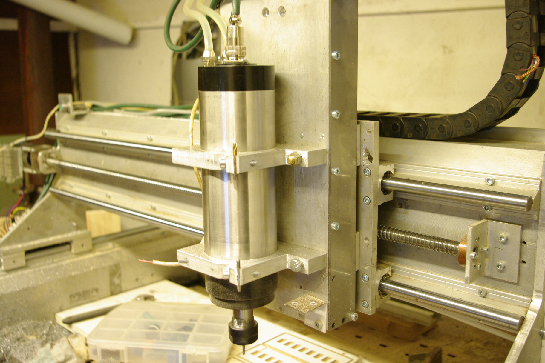

вот и очередной апдгрейд станочка!!
прикупил шпиндель 2,2киловата (350 у.е.) от http://changzhouhuajiang.sale.china-tel ... ndle-motor
и частотник недорогой (100 у.е.) http://world.taobao.com/item/3798442311 ... gMz#detail (может кто нибудь лучше гугла сможет перевести "мануал" на него) ?
все нашел в Минске
напоследок "Крессом" выпилил крепежку под его "конкурента")))
в тисках по индикатору выставил шпиндель и отфрезеровал сопрягаемые с Зет осью плоскости(сразу две, чтобы опеспечить более точное сответсвие одна к другой), при зажатом креплении.
интересен момент по шпинделю, передняя крышка где подшипники стоят больше тех что на картинках в интернете. продавец сказал что он с пятью подшипниками. покупал себе но неудовлетворен биением конуса (5 соток) кто что про это знает? а конус буду пробовать шлифонуть...
на очереди :rail:
IMGP8827.JPG (7068 просмотров) <a class='original' href='./download/file.php?id=56951&sid=790fb85e9171a27264f87d242edcdc7f&mode=view' target=_blank>Загрузить оригинал (1.68 МБ)</a>
нобычно большая (черная) часть шпинде с подшипниками.. (7068 просмотров) <a class='original' href='./download/file.php?id=56952&sid=790fb85e9171a27264f87d242edcdc7f&mode=view' target=_blank>Загрузить оригинал (1.67 МБ)</a>
36db549fd638ac6ca66102cdc6924f49bf8728ad2f797963c3de9384ad40c242.jpg (7068 просмотров) <a class='original' href='./download/file.php?id=56953&sid=790fb85e9171a27264f87d242edcdc7f&mode=view' target=_blank>Загрузить оригинал (198.57 КБ)</a>

Шпиндель шлифанул. Биение по конусу 0.005-0.01 По фрезе 0.01 - 0.02 На расстоянии от цанги 30мм.
Re: мой-долгострой
raddd писал(а):Шпиндель шлифанул. Биение по конусу 0.005-0.01 По фрезе 0.01 - 0.02 На расстоянии от цанги 30мм.
А вот про это по подробнее пожалуйста! :)
raddd
Сообщения: 1521
Репутация: 540
Откуда: Беларусь Минский р-н
Re: мой-долгострой
Сообщение raddd »
Если вкратце-поподробней. То дело было так.
Наклон шпинделя делал прямо на зетке так: выпилил уголок 8 градусов, приклеил к корпусу шпинделя сбоку.
Откатал индикатором вверх вниз, пока не выставил в ноль.
Потом зуботехническую машинку в тиски. Очень тяжко выставить центр машинки тносительно шпинделя.
Делал так: зажимал в шпиндель центровку твердосплавную. Ф3 в большей части и Ф0.8 В тонкой после по касанию шлиф-камешка в машинке с центровкой искал центр. Обнулил координаты.
А дальше в MDI g1 x0.01 f10
G1 z-23 f10 (и движком подачу на слух-глаз в меньшую сторону)
На бормашинке 25-26тысяч в противоход конусу шпинделя.
Последний проход с подачей 3мм \мин в обе стороны.
Как то так.

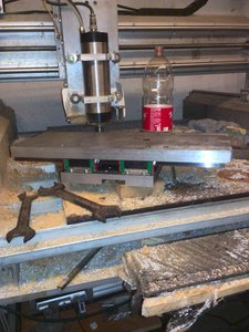

опробовал новый шпиндель по алюминию. F1200 глубина 1-6мм, 1-2мм проход. 3х перая 8мм фреза 12000об\мин
Пару фото и видео..
https://youtu.be/TSbzmTElaD8
https://youtu.be/-mVIliHJ2to
https://youtu.be/CEDeY1MjUZI
https://youtu.be/plg0xd5nvzs

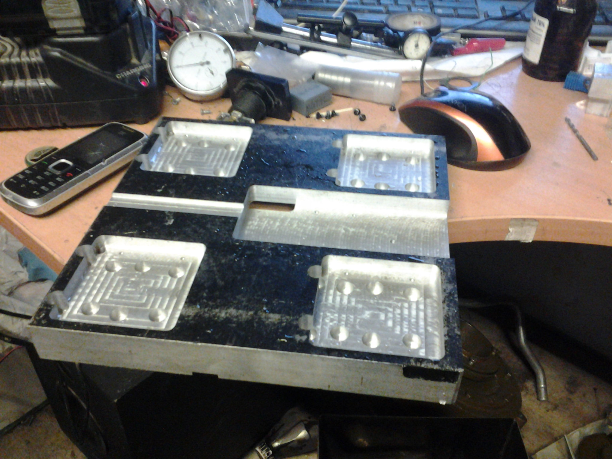

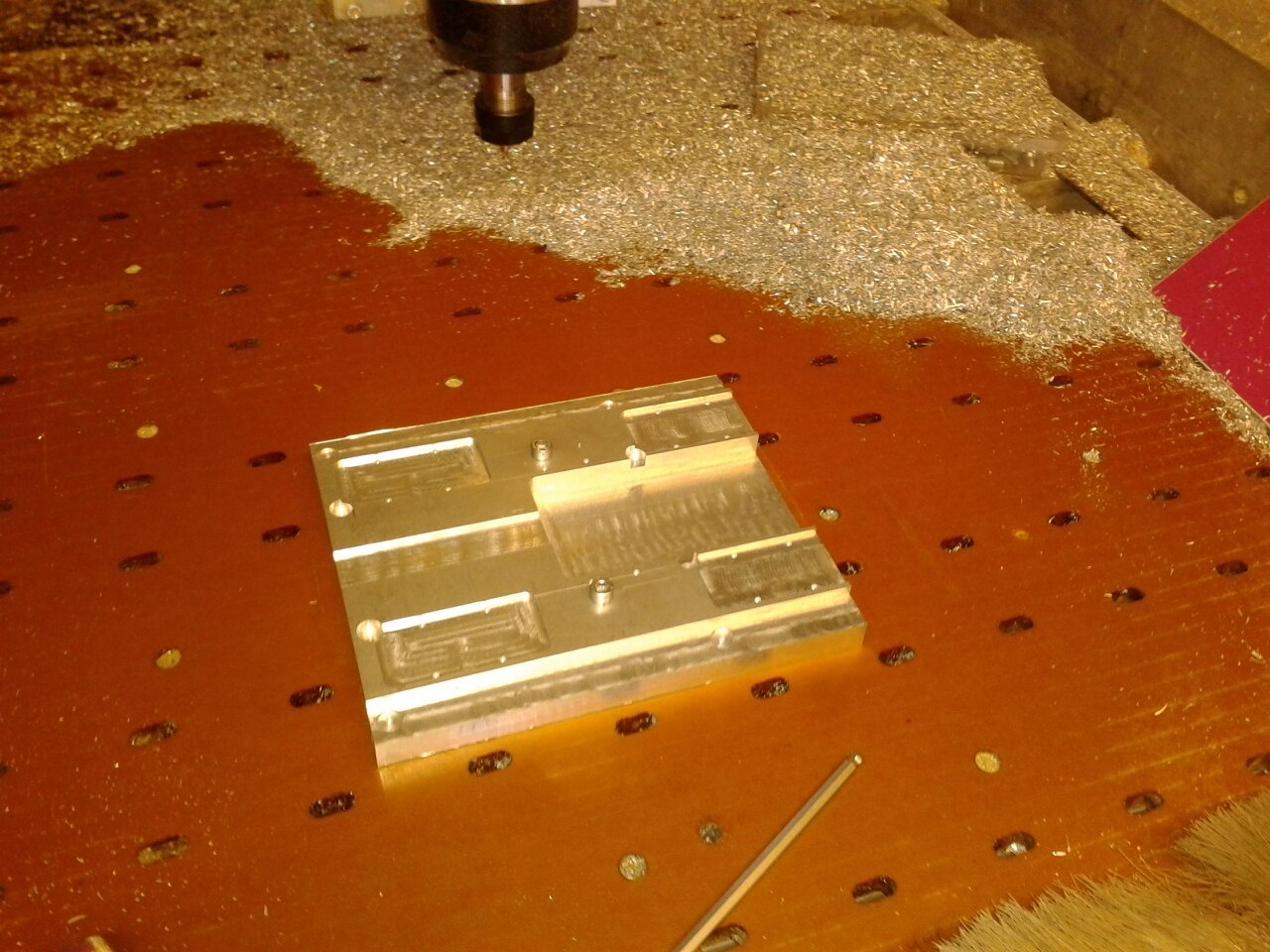

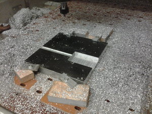

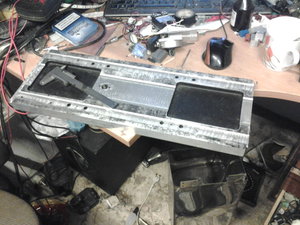

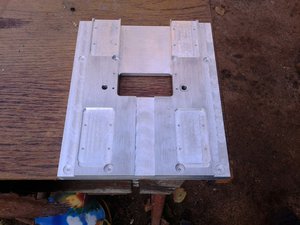

И потиху идет эволюция... сам себе детали пилит))
X-Z (6405 просмотров) <a class='original' href='./download/file.php?id=63211&sid=790fb85e9171a27264f87d242edcdc7f&mode=view' target=_blank>Загрузить оригинал (761.91 КБ)</a>
X-Z
X-Z-2side (6405 просмотров) <a class='original' href='./download/file.php?id=63212&sid=790fb85e9171a27264f87d242edcdc7f&mode=view' target=_blank>Загрузить оригинал (474.89 КБ)</a>
X-Z-2side
Z (6405 просмотров) <a class='original' href='./download/file.php?id=63213&sid=790fb85e9171a27264f87d242edcdc7f&mode=view' target=_blank>Загрузить оригинал (460.29 КБ)</a>
Z
image-4155628a6498eff8b583620745f5596ef694ba4e7cb92445383ff9ba435abbe4-V.jpg (6405 просмотров) <a class='original' href='./download/file.php?id=63214&sid=790fb85e9171a27264f87d242edcdc7f&mode=view' target=_blank>Загрузить оригинал (216.46 КБ)</a>

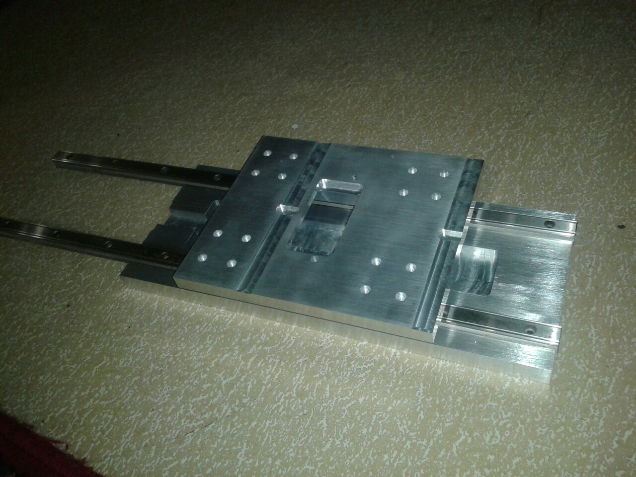

X-z+Z

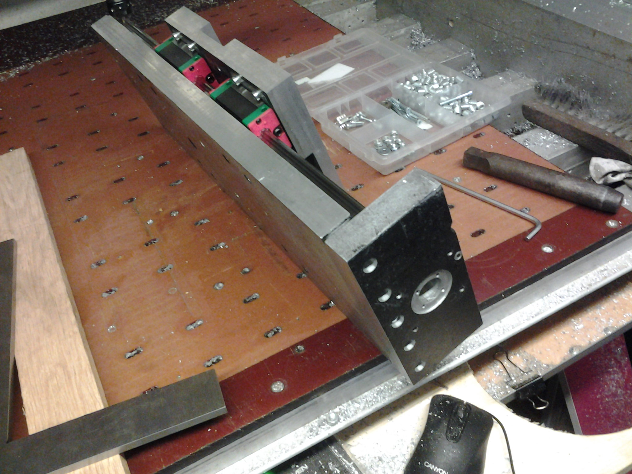

IMG-1447429411805-V.jpg (6310 просмотров) <a class='original' href='./download/file.php?id=63654&sid=790fb85e9171a27264f87d242edcdc7f&mode=view' target=_blank>Загрузить оригинал (486.7 КБ)</a>
raddd
Сообщения: 1521
Репутация: 540
Re: мой-долгострой
Сообщение raddd »

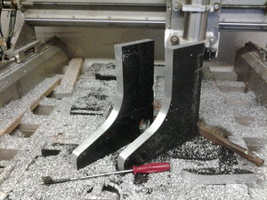

заготовки боковин портала 25мм
https://youtu.be/hF_QUDpEKWA
IMG_20151123_220220.jpg (6206 просмотров) <a class='original' href='./download/file.php?id=64400&sid=790fb85e9171a27264f87d242edcdc7f&mode=view' target=_blank>Загрузить оригинал (616.62 КБ)</a>

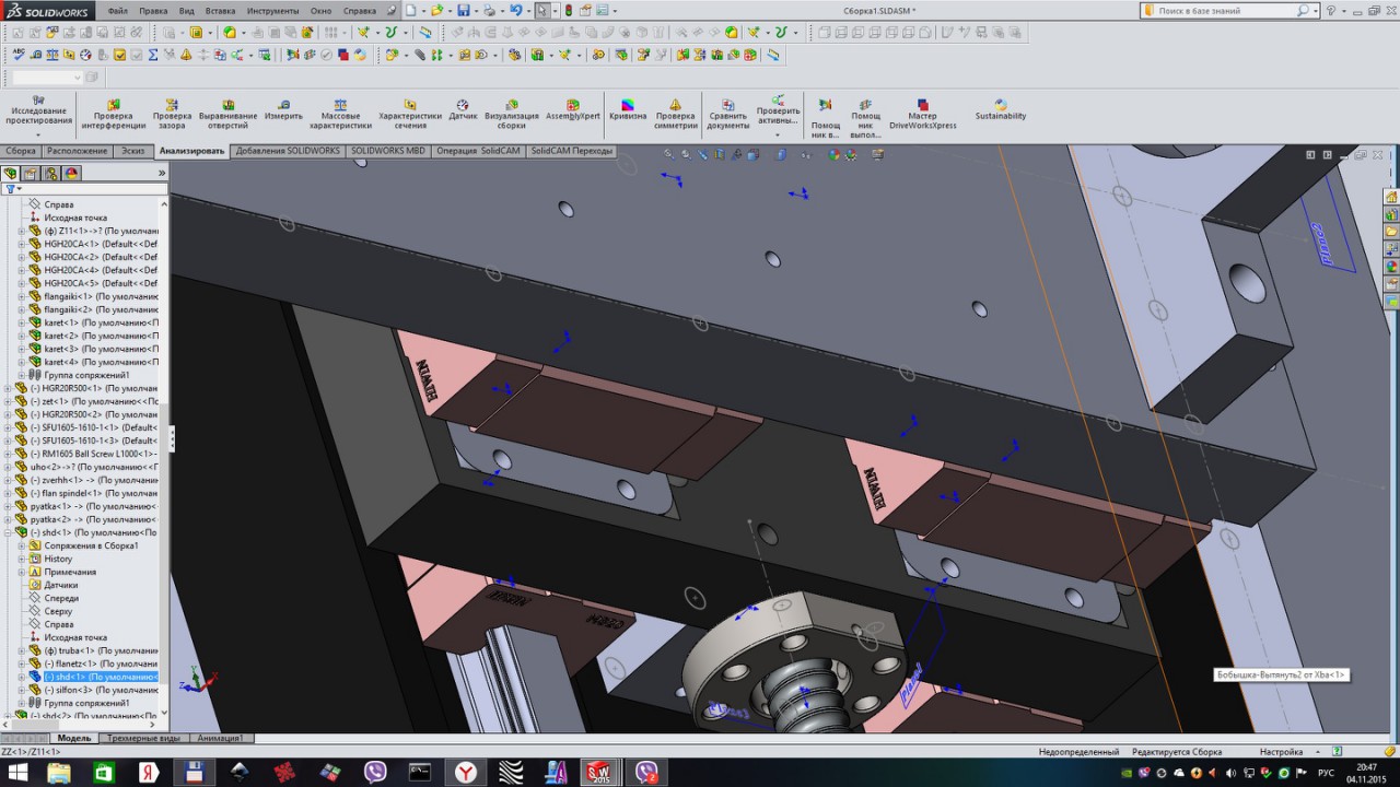

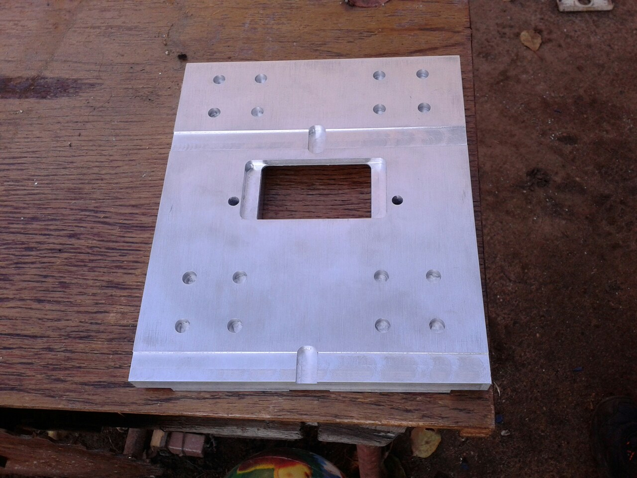

Re: мой-долгострой
а зачем такое хитрое крепление кареток?
raddd
Сообщения: 1521
Репутация: 540
Re: мой-долгострой
Сообщение raddd »
фланцевых небыло занедорого. Вот сообразил)))
Re: мой-долгострой
а зачем там фланцевые? что мешает закрепить с другой стороны?
raddd
Сообщения: 1521
Репутация: 540
Re: мой-долгострой
Сообщение raddd »
Собирать и юстировать неудобно.
можно снять зет не разбирая весь станок.
Потом можно и игрек.
Да и каретки максимально противоположны. Как бы правильней.
я так думаю! (с)
Re: мой-долгострой
да но дополнительные соединения снижают жесткость и точность всей конструкции. удобство разборки и юстировки не самый важный параметр. юстировка нужна только один раз можно и помучатся немного а разборка сборка только для замены изношенных деталей ресурс которых огого какой.
raddd
Сообщения: 1521
Репутация: 540
Re: мой-долгострой
Сообщение raddd »
Жескость думаю не пострадает там 8мм алюминий (позже закажу стальные ) расстояние между точками крепления минимальные.
image-b4707c842dfe0a54b0924b7b59c8ed65ff250bca1f1091a279585854b03ff169-V.jpg (6177 просмотров) <a class='original' href='./download/file.php?id=64406&sid=790fb85e9171a27264f87d242edcdc7f&mode=view' target=_blank>Загрузить оригинал (183.65 КБ)</a>
Re: мой-долгострой
аа тут еще и Z перевернутой схемы. но тут я не силен поскольку такую схему не практикую по причине необходимости делать более высокий портал по сравнению с обычной схемой при одинаковой высоте обработки по Z
