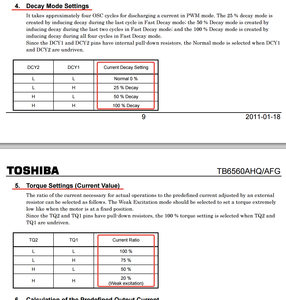

cncmybox
Сообщения: 305
Репутация: -19
Re: Leadshine 57HS серия
Сообщение cncmybox »
Здравствуйте.
Влезу я со своим дилетантством.
Есть 57HS13 и TB6560.
Screen Shot 2015-03-10 at 21.11.09.png (3010 просмотров) <a class='original' href='./download/file.php?id=45095&mode=view' target=_blank>Загрузить оригинал (19.23 КБ)</a>
57HS13 подключены Bipolar Series (то есть макс. ток 2А, см.таблицу). TB6560 настроена на 25% по току (то есть 0,875А, т.к. макс 3.5А).
Всё работает нормально, двигатели при работе холодные.
Если же поменять настройку тока TB6560 на 50% (то есть 1,75А), то при тех же настройках Mach3 двигатели сильно греются.
Вопрос:
– почему греются?
– если подключить 57HS13 по Bipolar Parallel и выставить на TB6560 50% (то есть 1,75А), не сгорит ли всё?
Спасибо. Извините :D

мне кажится что даже я смогу ответить на эти вопросы!))) TB6560 драйвером то назвать тяжело!) у тебя мотор может переваривать 4А если подключить его в Parallel, а ты боишся что с ним что то может случится при 1,75А?)))
и ещё на сколько я знаю ШД долны быть тёплыми (горячеми)!

я не то что бы боюсь. просто на основе своих знаний не могу объяснить описанное выше (сильный нагрев при "50%").

"драйвер" - синий китайский 3-х осевой ТВ6560. В инструкции про проценты вроде говорится, что это макс ток на двигатели.

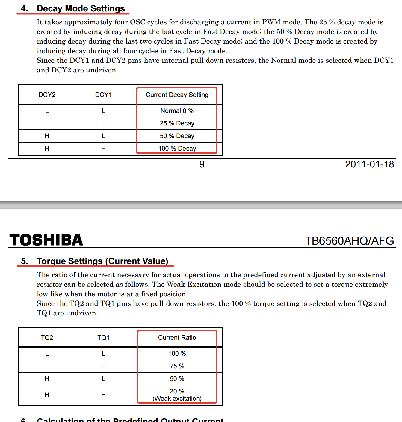

У ТВ6560 в процентах обозначается режим спада тока,
и уровень тока относительно номинального.
Только вот нет там такого режима тока в 25%. :wik:
Есть 100%, 75%, 50% и 20%.
