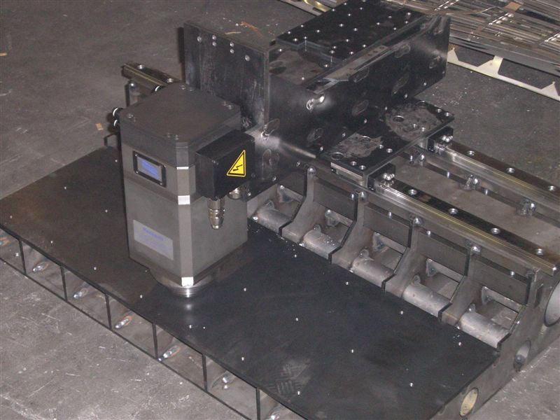

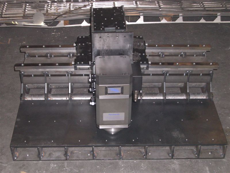

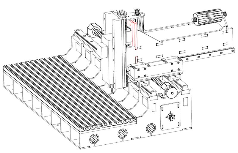

хм... на мой взгляд это никак не обуславливает подвижный стол... я бы вообще использовал вот такую компановку:
1462_110771823729_cnczeichnung.jpeg (3650 просмотров) <a class='original' href='./download/file.php?id=43933&mode=view' target=_blank>Загрузить оригинал (82.34 КБ)</a>
11054_110771823729_CIMG0242.jpeg (3650 просмотров) <a class='original' href='./download/file.php?id=43934&mode=view' target=_blank>Загрузить оригинал (81.24 КБ)</a>
11054_110771823729_CIMG0243.jpeg (3650 просмотров) <a class='original' href='./download/file.php?id=43935&mode=view' target=_blank>Загрузить оригинал (81.82 КБ)</a>
справа разместил например магазин.. а слева в столе поворотный стол (4-ая ось) плюс сменщик заготовок.. 5-ую поставил бы на шпинделе (наклон)... по заготовкам - может быть. тоже не моя тема. знаю тока что знакомый зубной врач работает тока с импортными..

ММ... а в чем кайф компоновки с двумя рельсами с одной стороны ?
Только в том, что легче доступ к столу ? Так стоматологам это вроде не надо, у них стандартные заготовки.

SVP писал(а):ММ... а в чем кайф компоновки с двумя рельсами с одной стороны ?
не совсем понял вопроса.. что значит "с двумя рельсами с одной стороны" ???
тут удобна сама компановка - доступ к столу свободен с четырех сторон... на поле стола можно организовать как инструментальный магазин, так и нормальный поворотный стол. да и "глобусный стол" (4+5 оси) как на видяшке тоже организовать не сложно... ну а сама компановка удобней портала или подвижного стола.. все мощное, жесткое.. привода убраны и защищены...
зы: но опять же - я пишу лично свое мнение. мне такая компоновка нравится.. и я бы строил станок на ее основе.. конечно же не тупое копирование. для мелкого стоматологического куда интересней литая из полимергранита станина. но именно на такой основе (опять же - лично мое имхо)..
Ну смотри, обычно "ноги" с рельсами с противоположных сторон стоят, каретка ездит между ними.
Тут они стоят с одной стороны, почти вплотную, каретка "свисает" вбок.
Преимуществ этой компоновки я не понимаю.
Да, доступ с четырех сторон, но и "консоль" больше получается.
А зачем стоматологам доступ-то ? Это если у тебя "опытное" производство, то надо много доступа, то подлезть,
то что-то прикрутить, то кусок листа углом "засунуть".
А если заготовки все одинаковые, то зачем с 4х сторон доступ-то ?
Засунул хоть как внутрь заготовку и пусть обрабатывает.
А если они с СОЖ работают, всё равно закрывать придется со всех сторон.
Магазин... да в любом раскладе его куда-то "на стол" ставить.
Интересно сколько разных инструментов используют стоматологи ? Более двух :) ?

смысл данной компоновки как раз в отсутствии ног.. есть сама станина, которая при отливке из например полимербетона будет весьма жесткой.. и есть модуль который ездит по рельсам установленным на станину.. при этом этот модуль сам по себе может быть вообще цельным.... у него отсутствуют "ноги" или как это принято называть - стойки портала.. соответственно ездит просто "кирпич". что может быть жестче "кирпича" прикрученного к кареткам - мне непонятно... ну а что касается доступа - во первых станок нада иногда убирать.. чистить... во вторых магазин с инструментом может быть весьма большим.. так как материалы используемые в стоматологии весьма разные. и как бы не рекомендуется одним и тем же инструментом обрабатывать разные материалы.. тем более учитывая что они потом спекаются.. (керамика).. да и металлы обрабатывают.. ну и потом - это всего лишь пример имевшийся под рукой.. никто не заставляет делать станок такого габарита.. тот же стол в длину миллиметров 200-250 как мне каэца - будет выше крыши... но сама компановка опять же - повторюсь - лично мне очень нравица. по жесткости, по доступу, по возможности убрать все внутрь... тем более что другой никто не предлагал.. :)
