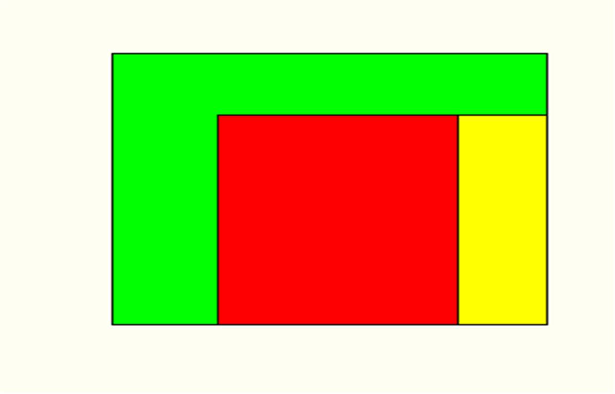

Итак,вот подводный камушек, о котором я говорил:
Рабочая зона, как я рисовал выше, П-образная, НО там есть еще одна зона...
Рисунок1.jpg (3339 просмотров) <a class='original' href='./download/file.php?id=43970&mode=view' target=_blank>Загрузить оригинал (27.29 КБ)</a>
Зеленая зона - это зона, где можно ездить беспрепятственно все время. Красная зона - это зона, куда нельзя ехать ни в коем случае. А желтая зона - это зона, куда можно заезжать с разрешения термопласт-автомата.
Где лучше опрашивать этот сигнал разрешения опускания Z, в hal или через g-код?
В случае с g-кодом, если забыть вписать опрос этого сигнала, робот может поломать движение пресс-формы.
Если через hal, как его увязать с последовательностью g-кода?
Или создать какой-то шаблон с прописанными опросами входов и его использовать за основу, вписывя в него свои траектории движения.
А алгоритм сейчас нужен такой:
Робот стоит на стартовой позиции в зеленой зоне и ждет нажатия кнопки. Нажали кнопку, робот поехал на границу желтой зоны и ждет разрешения от ТПА. ТПА дал разрешение, робот вошел в желтую зону и выдал сигнал о запрете работы ТПА. Отработал в желтой зоне, покинул ее, дал разрешение на продолжение работы ТПА и поехал в стартовую позицию. И так в цикле.
И еще, ТПА не должен начинать следующий цикл, пока робот не отработает свой цикл.
Ну, как-то так...
Дорогу осилит идущий!

Задачи нужно разделить на две отдельные:
1. останов станка при попытке заехать в запрещённую зону. В красной запрет есть всегда, в жёлтой включается по команде ТПА. Реакция на попытку заехать всегда одна - аварийный останов. Полностью реализуется на HAL.
2. Работа в разрешённых зонах. Реализуется управляющей программой (G-код) очень просто - незаезжанием куда не надо. :) Ожидание разрешения от ТПА реализуется с помощью M66.
Re: нестандартная рабочая зона на ЕМС для робота
Главный вопрос, робот будет по программе все время ездить, или будет еще и вручную управляться?
Если по программе - то эти зоны какбы не очень нужны - просто в программе задаем правильную траекторию. Если вручную - тогда да, надо мудрить.
Тима писал(а):выдал сигнал о запрете работы ТПА
А запрет при помощи M62-M65.

Итак, Прошу помочь вписать в hal-файл мое условие. К примеру:
1. имеем Xog=100, и за нее нельзя заезжать
2. имеем координату позиции Х
3. имеем E-stop.
Если я правильно понимаю, для начала необходимо включить компонент WCOMP, потом описать Xog, сравнить с позицией по оси и в случае выполнения условия активировать E-stop.
Объясните как это "арфографически" правильно вписать в файл.
примерно так:
net xpos axis.0.joint-pos-cmd => wcomp.0.in
setp wcomp.0.max 100
net xover wcomp.0.over => oneshot.0.in message.0.trigger
setp oneshot.0.width 0.5
setp message.0.edge 0
net xalarm <= oneshot.0.out
Это не предназначено непосредственно для вставки в конфиг! Только для для осмысления как это может быть сделано.
