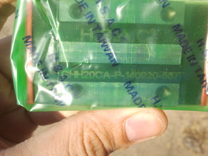

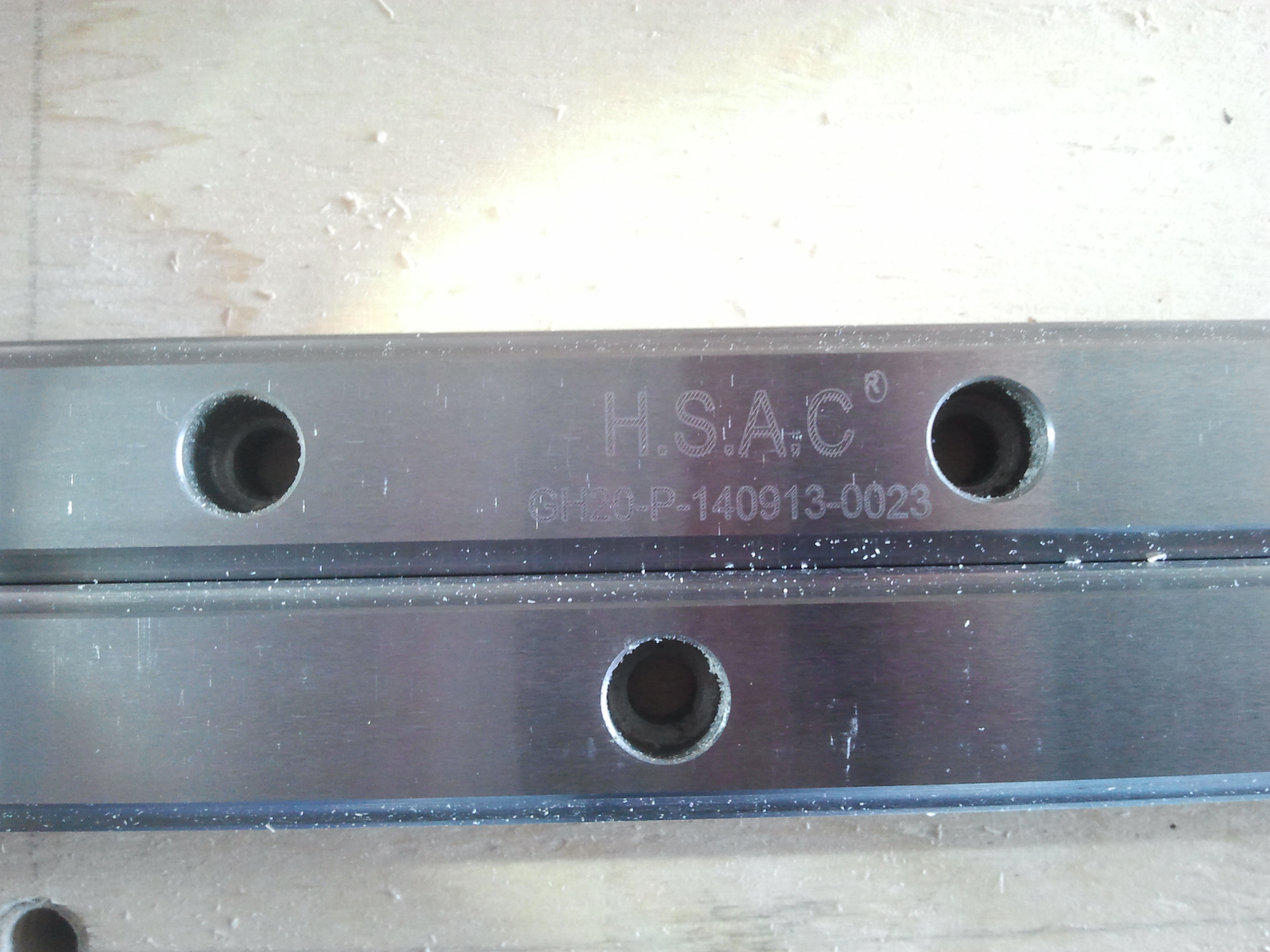

Вот интересные штуки эти рельсы H.S.A.C.
Вроде закос под HIWIN, даже маркировка типа такая же, но только кастрированная. У Darxton'a (у них и брали) есть дока с расшифровкай, там идентично хайвину, а на каретках ровно начало маркировки выбито и не преднатяг не точность я так понял не нарисованы (я уже думал может это вообще какая-нибудь хайвиновская некондиция :thinking: )... Про них вообще есть какая-нибудь понятная информация, или потому они и дешевые? Даже сайт производителя толком найти не смог...

Искал в свое время информацию на каретки H.S.A.C. и не нашёл.
Мне менеджеры в одной конторе сказали бери они взаимозаменяемые с Хивин , и дешевле хивина , пришлось брать, ничего все вроде работает.
Теперь рельс Хивин каретки H.S.A.C.

Фукс писал(а):Искал в свое время информацию на каретки H.S.A.C. и не нашёл.
То что они взаимозаменаемые это да, да и по мягким материалам пойдут, тоже факт... Просто любопытно найти откуда у них таки ноги растут...
Re: Портальный ЧПУ из фанеры
а каретку с боков и снизу сфоктайте.. обычно бывают подписи типа +1.... -2... делаются при селектирвоании. по ним можно судить о реальных допусках..
Гляну при случае (каретки в гараже у напарника), пасиб за совет :)

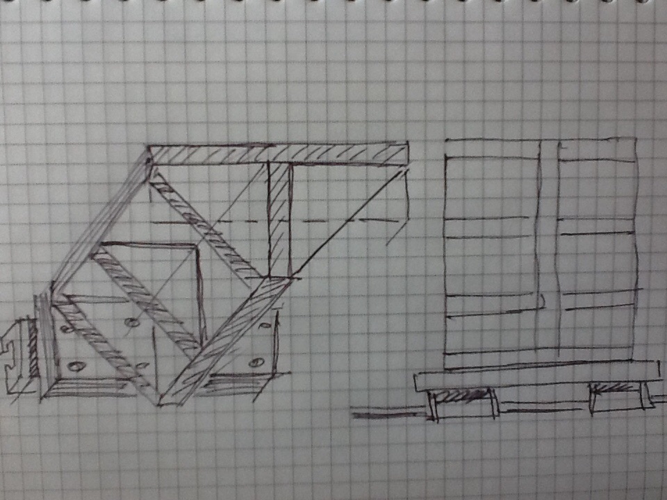

N1X писал(а):а вот с боковинами портала... Разве что тоже коробчатыми их сделать, но походу и это ничего не даст... Но думаю таблички/художку из дерева делать будет...
У меня стоят 25мм H.S.A.C.вроде нормально.
Боковину портала сделай так, крутить наврятли будет.

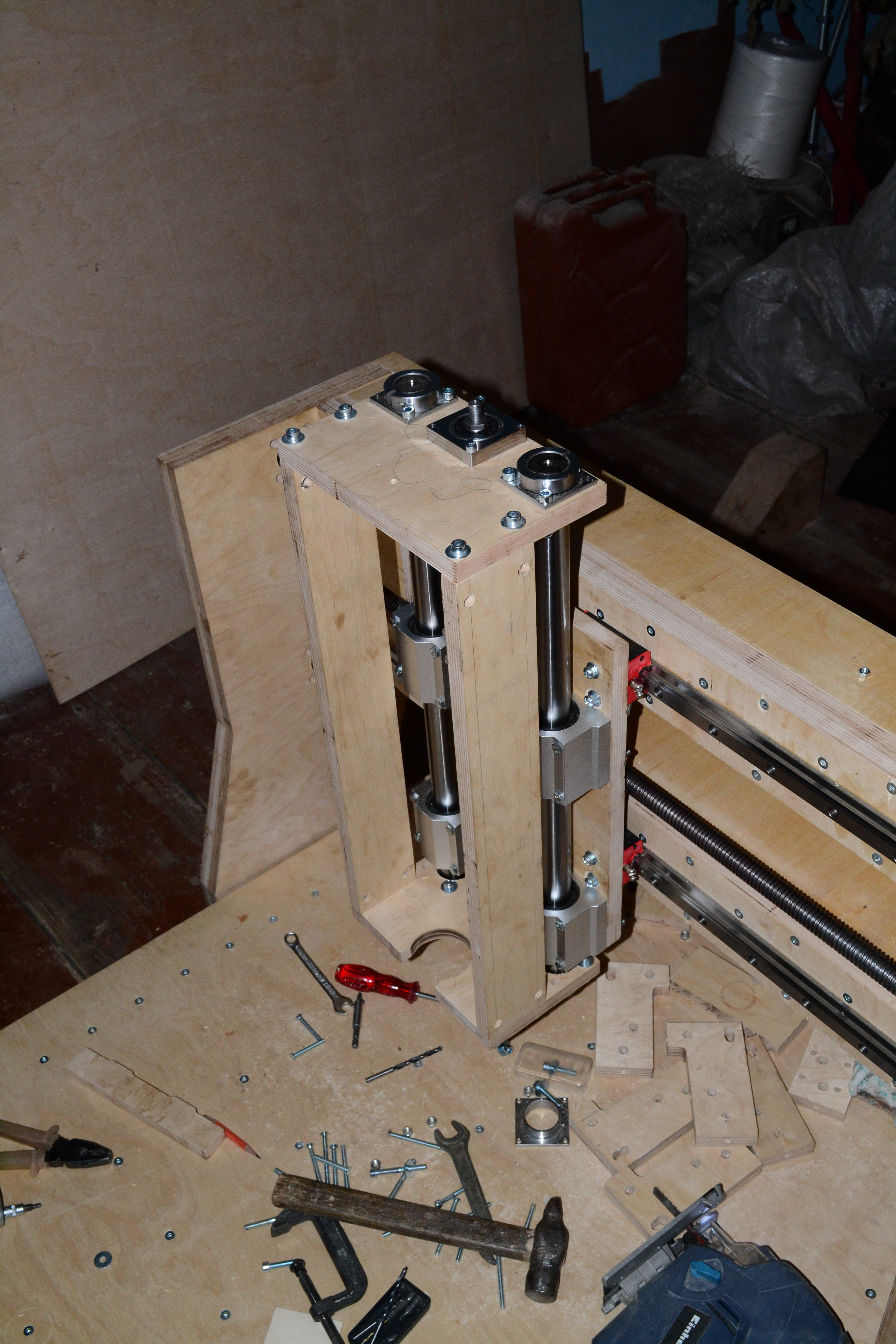

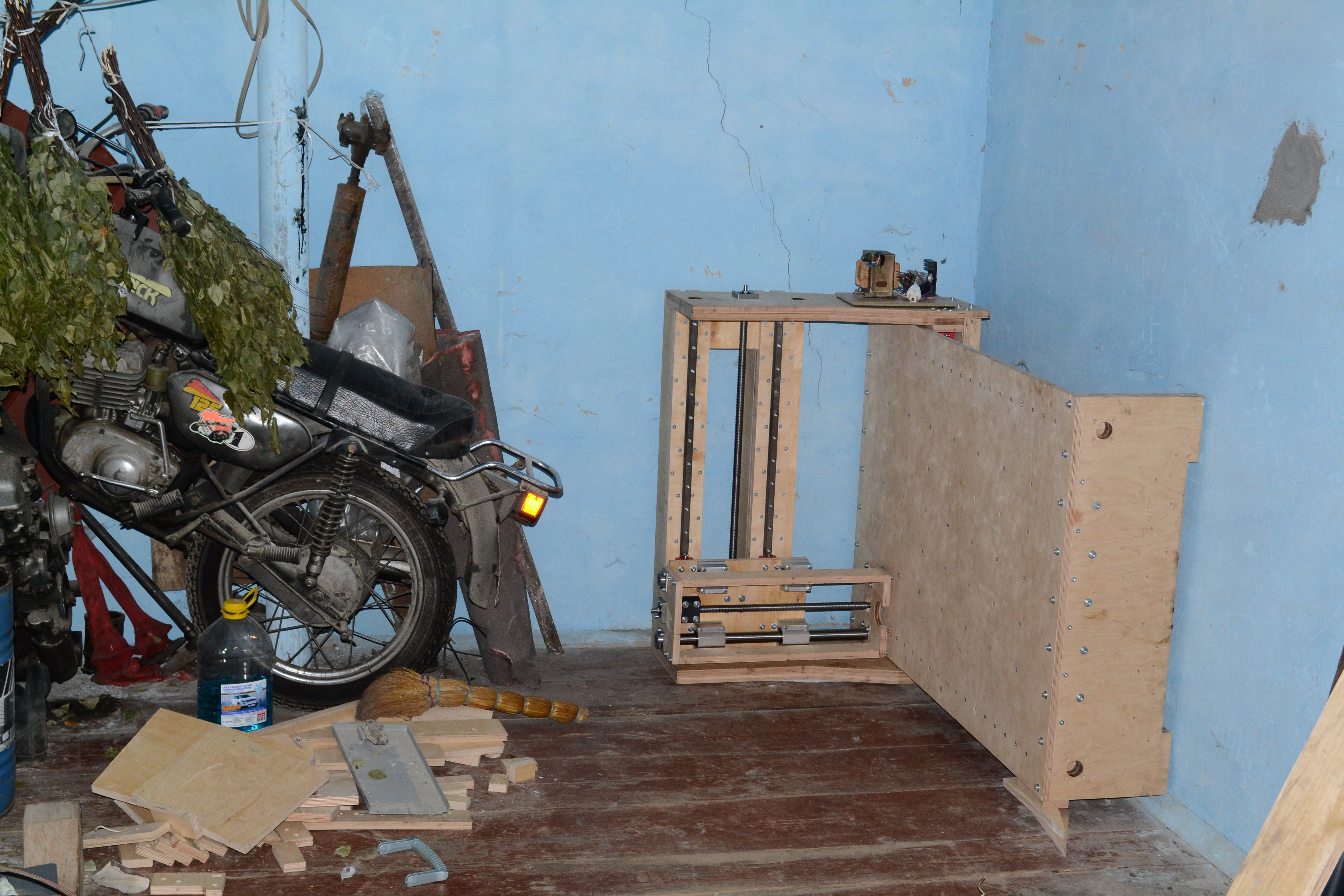

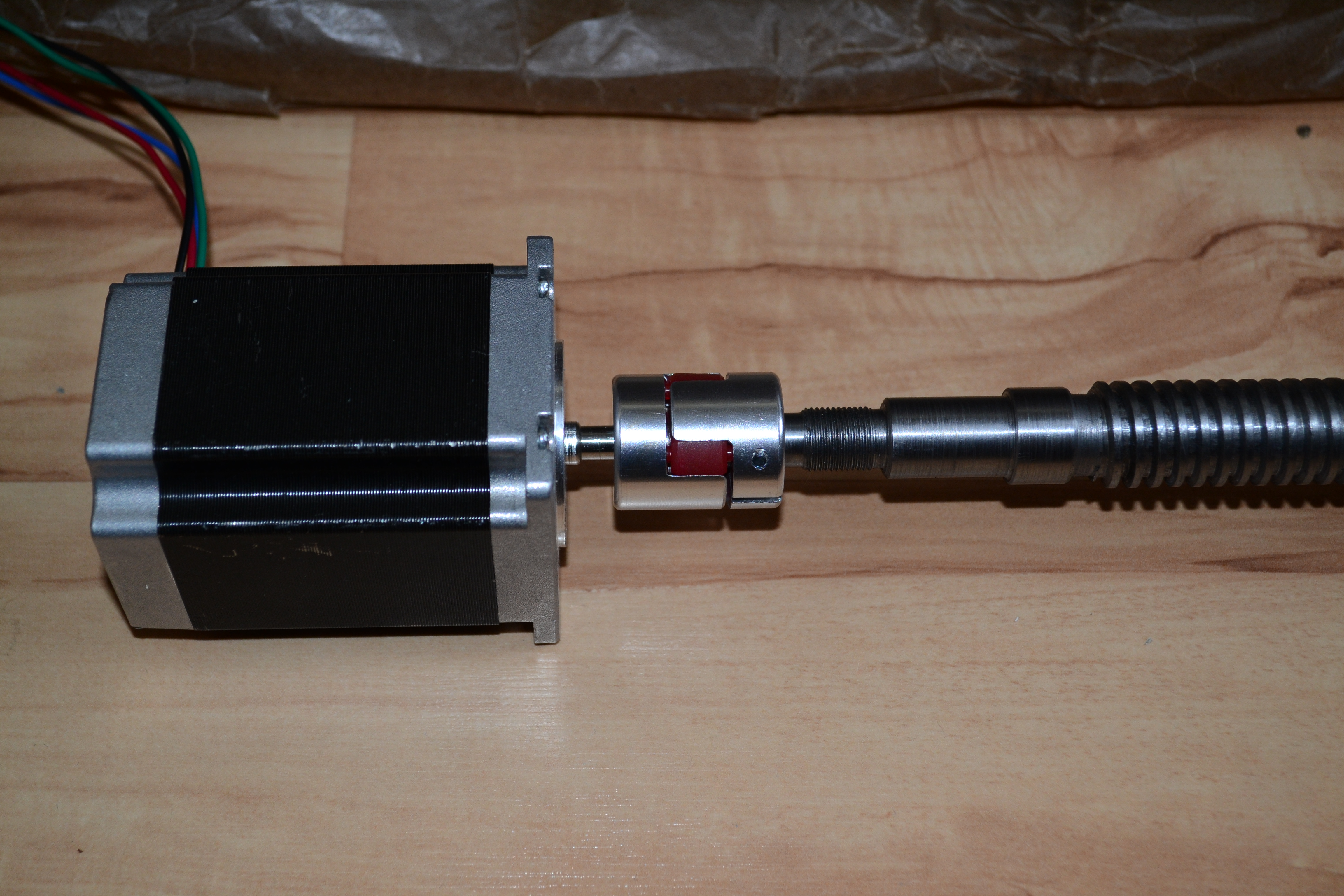

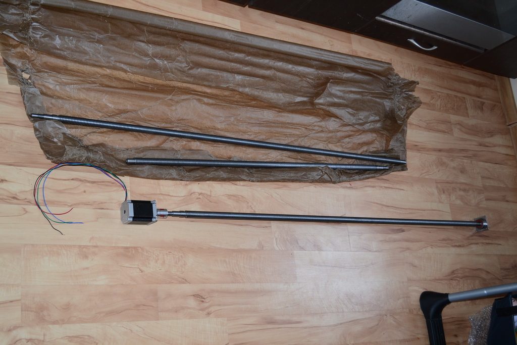

Готовы недостающие валы, и сегодня забрал муфты 6,35х10 с почты, в итоге вроде все есть (болты крепежа рельс не в счет, с ними пока висяк). Комплектуха готова в общем.
Думаю скоро начнем собирать/выставлять...
DSC_0099.JPG (6336 просмотров) <a class='original' href='./download/file.php?id=47220&mode=view' target=_blank>Загрузить оригинал (267.04 КБ)</a>
DSC_0100.JPG (6336 просмотров) <a class='original' href='./download/file.php?id=47221&mode=view' target=_blank>Загрузить оригинал (5.47 МБ)</a>

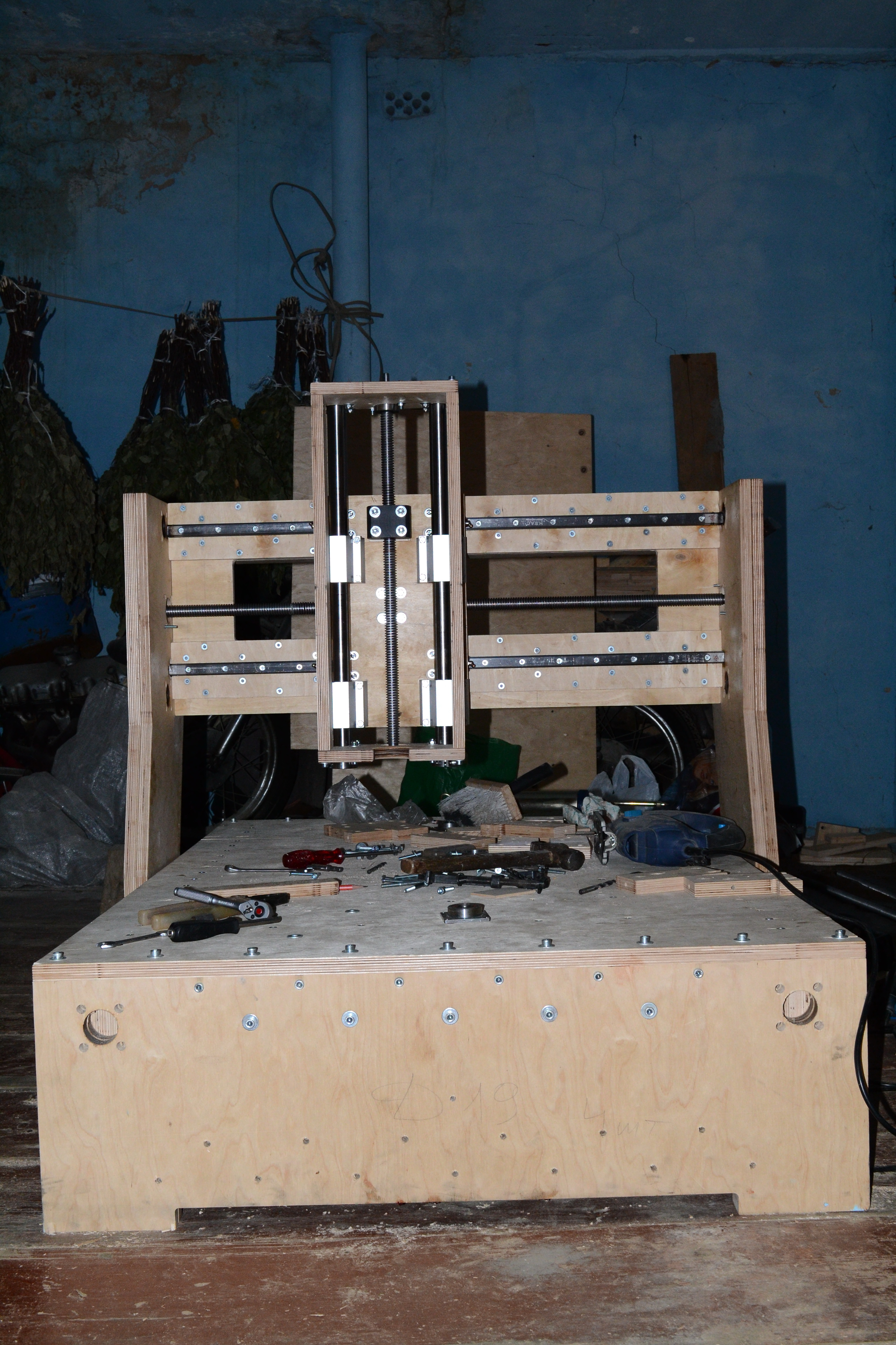

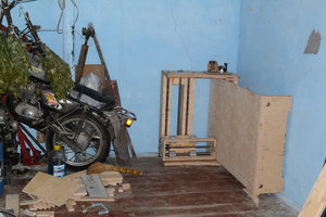

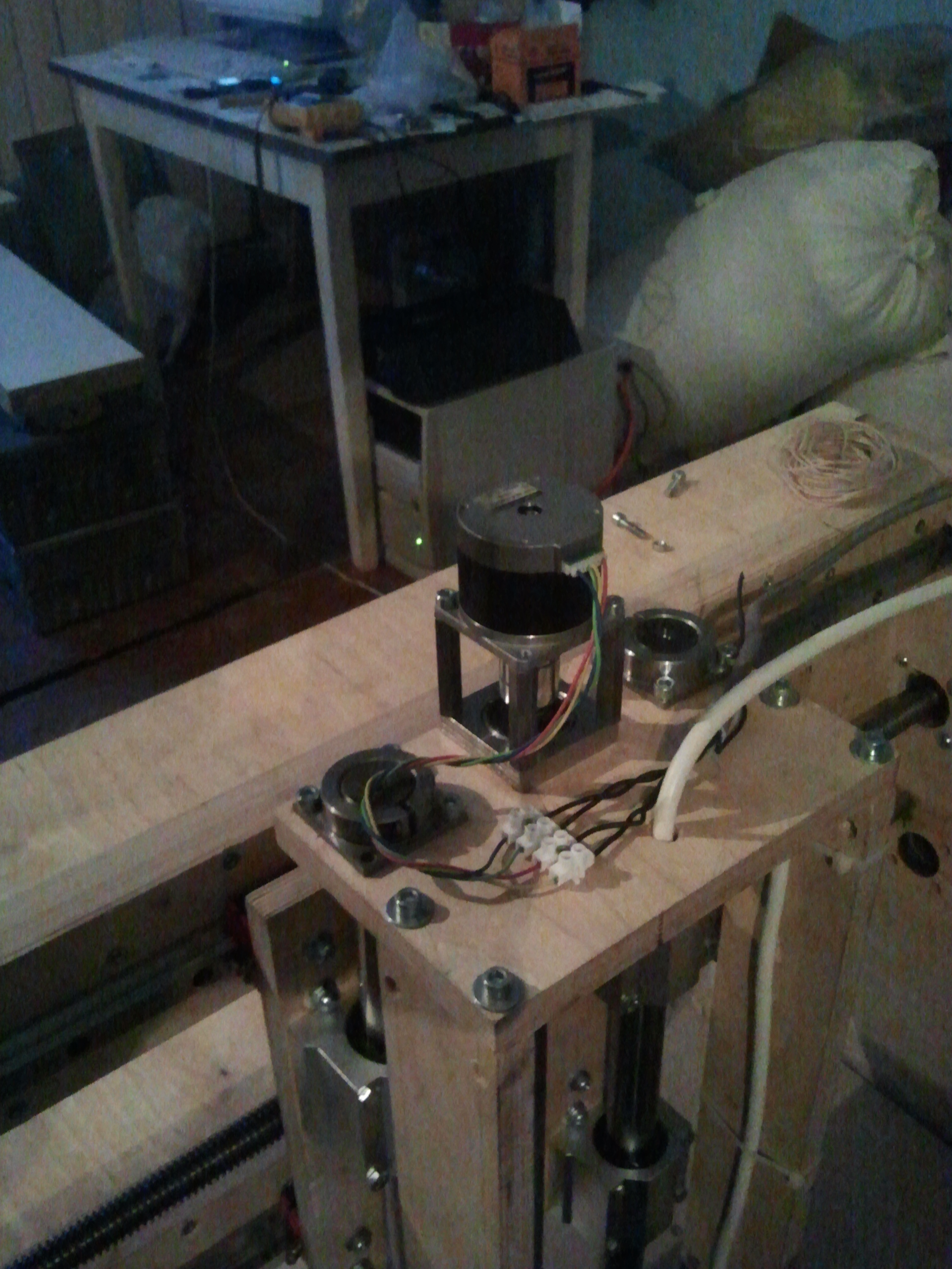

Сегодня немного пособирали станок... Уже приобретает общий вид...
DSC_0105_.JPG (6287 просмотров) <a class='original' href='./download/file.php?id=47439&mode=view' target=_blank>Загрузить оригинал (3.59 МБ)</a>
DSC_0106_.JPG (6287 просмотров) <a class='original' href='./download/file.php?id=47440&mode=view' target=_blank>Загрузить оригинал (3.43 МБ)</a>
DSC_0107.JPG (6287 просмотров) <a class='original' href='./download/file.php?id=47437&mode=view' target=_blank>Загрузить оригинал (6.26 МБ)</a>
А вот так решается проблема нехватки места:
DSC_0108.JPG (6287 просмотров) <a class='original' href='./download/file.php?id=47438&mode=view' target=_blank>Загрузить оригинал (6.39 МБ)</a>
Как она будет решаться когда завершим сборку пока не знаю )

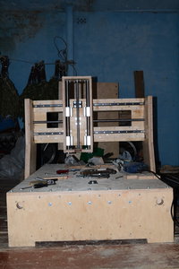

Попробовали сегодня запустить одну ось:
https://www.youtube.com/watch?v=OEsEkyi-aKA
Бодаться с помехами будем уже когда будем полностью запускать, а так пока какие-то непонятности творятся. Еще и LCNC чудит возможно, машина похоже не самая лучшая, ну да и опыта пока никакого с этой платформой...

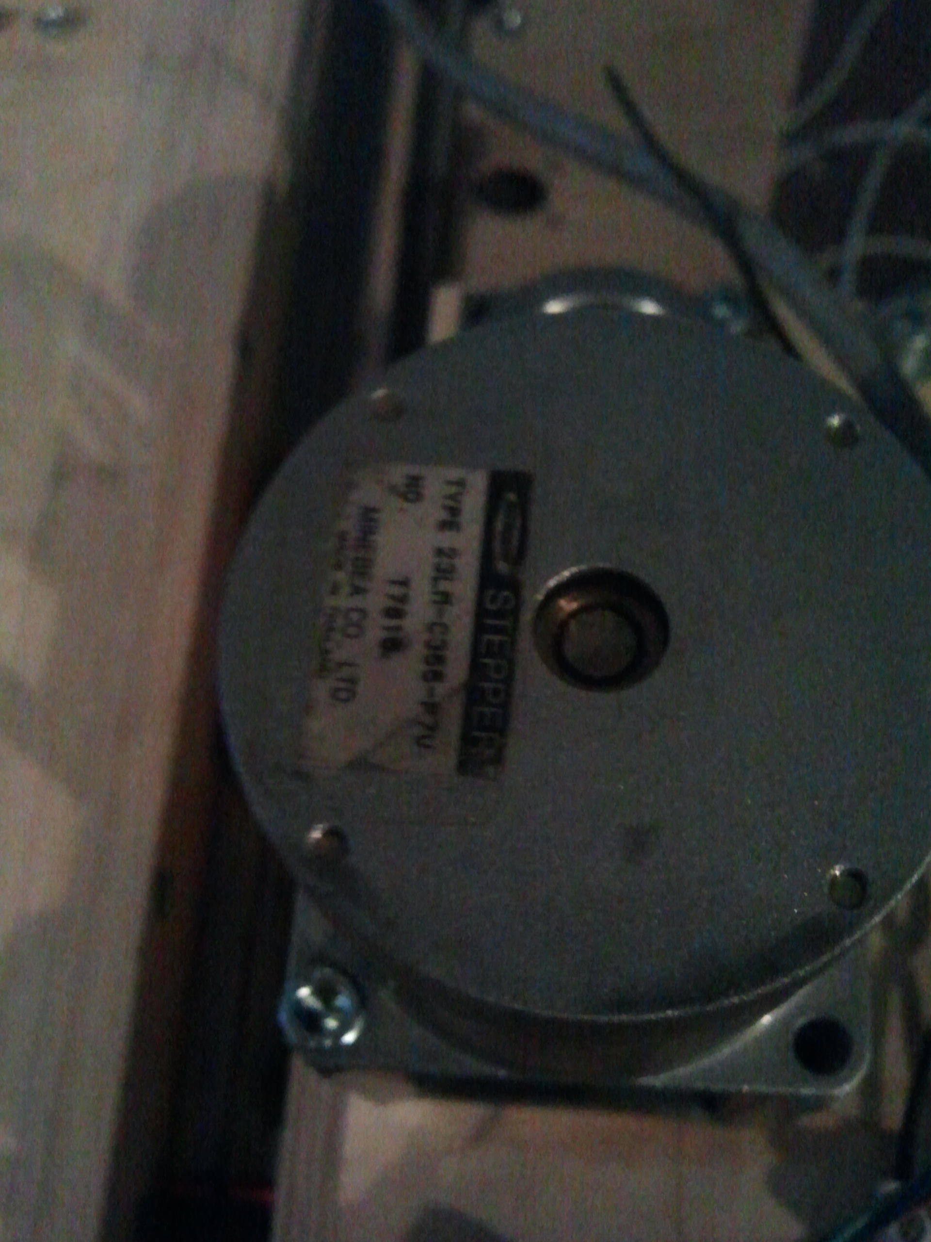

Более или менее отладили электронику... На PIII 800 LCNC таки кое-как заработал... Правда регулярно выпадает из реалтайма, хотя параметры уже почти край стоят, но по крайней мере оси ездят ровно...
Зато с движком прощелкали капитально... 57BYGH78_401A было куплено только 3 (тогда еще планировался один винт на длинной оси), вот уже тестовый пуск, а движок так и не докупили...
Был вот такой малыш из принтера:
2015-07-14 18.33.27.jpg (5670 просмотров) <a class='original' href='./download/file.php?id=54129&mode=view' target=_blank>Загрузить оригинал (1.4 МБ)</a>
2015-07-14 18.33.36.jpg (5670 просмотров) <a class='original' href='./download/file.php?id=54130&mode=view' target=_blank>Загрузить оригинал (1.45 МБ)</a>
Не тянет ну никак ) А включить хочется... В общем вкатили ему 3А на фазу вопреки паспортным 1,5 и на 50 мм/мин оно таки поехало )
Дальше банально, но времени даже на перебор программ в папке примеров времени уже не было (не говоря про составление своих), ночь на дворе...
2015-07-14 18.37.03.jpg (5670 просмотров) <a class='original' href='./download/file.php?id=54131&mode=view' target=_blank>Загрузить оригинал (1.49 МБ)</a>
Работы еще выше крыши, но морды довольные :hehehe:
Ща надо докупать движок, выставлять все, доводить...

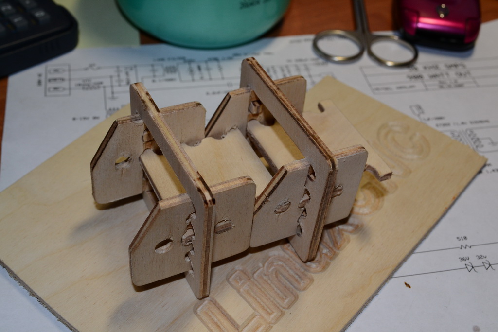

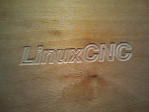

Деревянному станко все деревянное )))

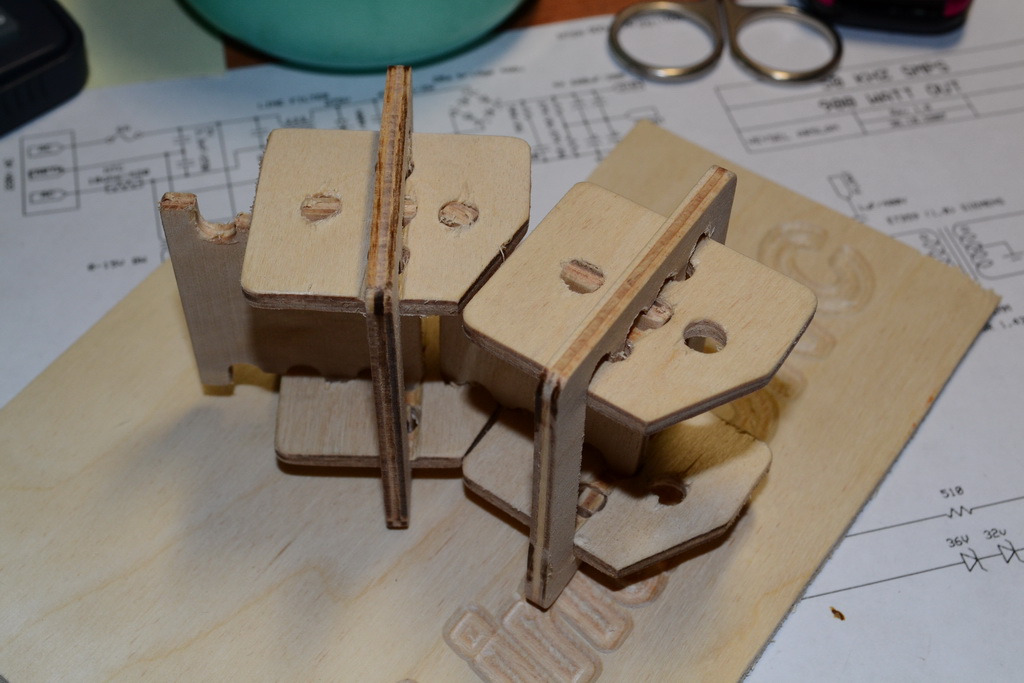

Трак1.jpg (5579 просмотров) <a class='original' href='./download/file.php?id=54179&mode=view' target=_blank>Загрузить оригинал (209.15 КБ)</a>
Трак2.jpg (5579 просмотров) <a class='original' href='./download/file.php?id=54180&mode=view' target=_blank>Загрузить оригинал (207.27 КБ)</a>

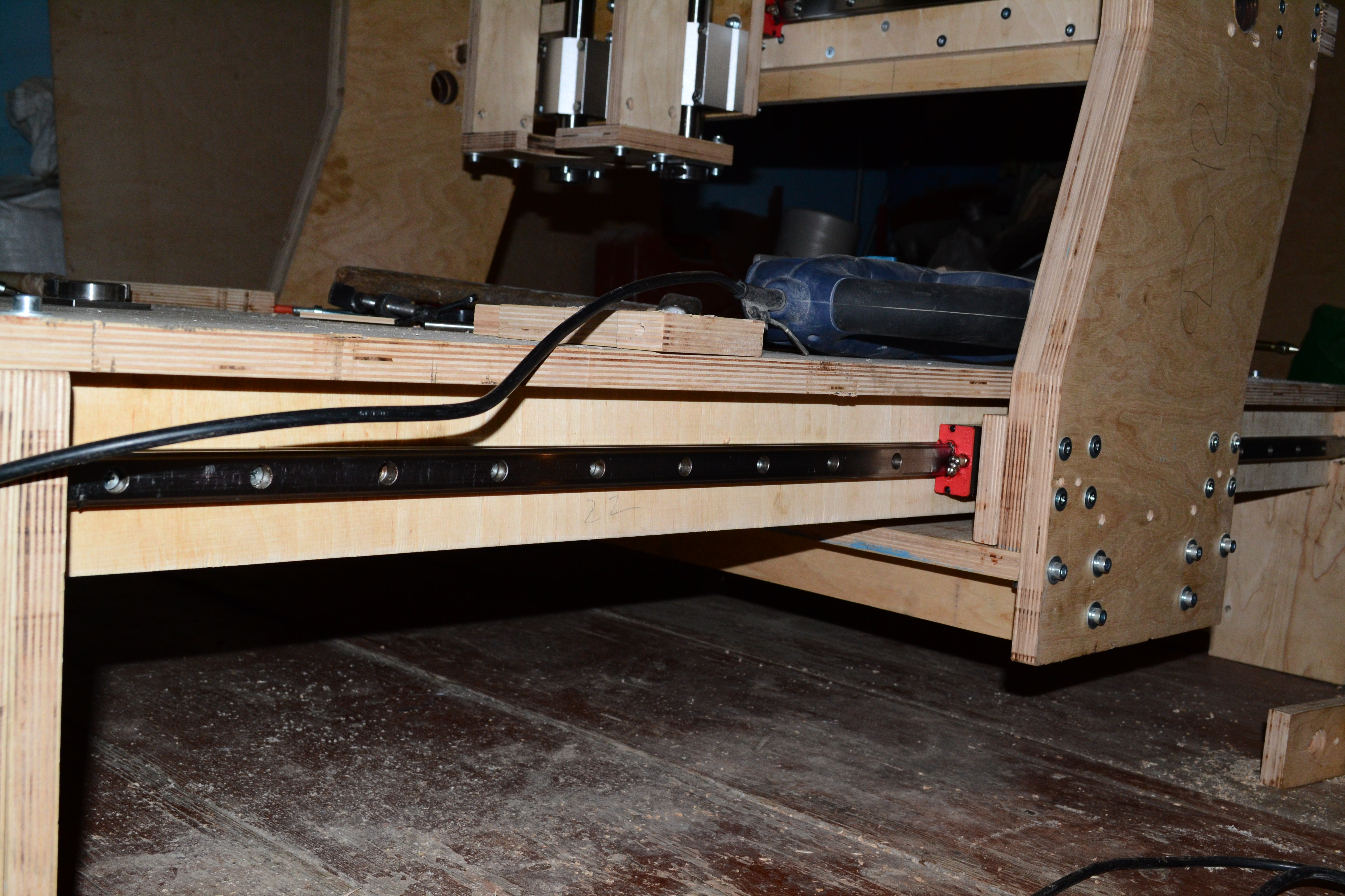

Фанерный станок надо делать на рельсовых направляющих, они сами по себе повышают жесткость станка довольно сильно.
И жесткость по иксу смею предположить у вас никакая, надо либо два винта ставить либо каретки повернуть и на поперечину их поставить. А так в крайних положения по Y мне кажется пальцем будет ощущаться изгиб, никаких индикаторов не надо.
И нафига такой огромный пролет под порталом? Вы там что обрабатывать собрались? Это же потеря жесткости опять же дикая. 100 мм вполне достаточно. У вас там сколько - 200-300?
