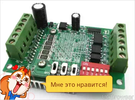

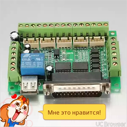

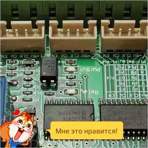

Доброго времени суток Ув. Помогите пожалуйста решить вопрос. Купил на али вот такую интерф плату и драйвера tb6560. Вроде как разобрался с подключением, только есть одно но... на драйверах степы, диры, енабле нужно плюсовые или минусовые в одну точку соединять?? Читал, вроде как есть схемы с общим минусом и общим плюсом. Радиаторы на драйверах звонятся с плюсом на клемах питания. А...и еще с плюсовой клемы идет цепь на минусовую ножку ближайшего кондера. Так должно быть?
Сам я склоняюсь к схеме с общим плюсом, т.к. на инт.плате под разъемами подключения драйверов(белыми на 4 пина) в подписях одного пина значится +5. Помогите пожалуйста, пока не накосячил)
