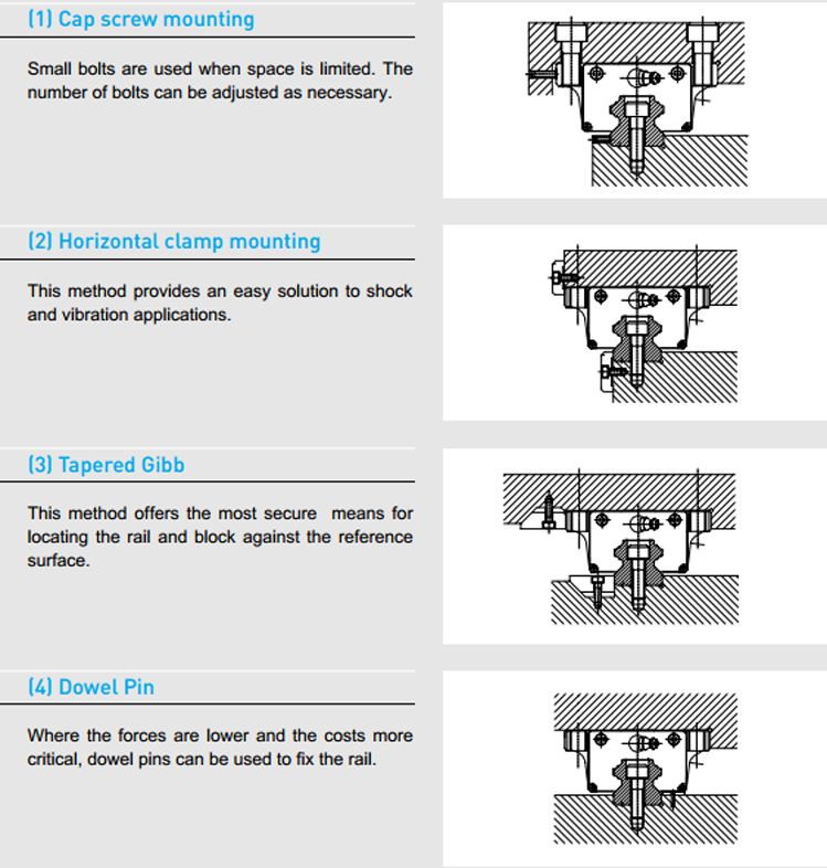

pup писал(а): как при сверлении отверстий для крепления рельс (в которых уже имеются крепежные отверстия) не попасть на вот эти рёбра? а чтобы рельса не гуляла по поверхности стола, якобы, нужно выбирать под неё паз - правда?
А чем так страшно "засверлиться" в ребро?
А чтобы рельса не "гуляла" в каталогах к ним есть разные варианты крепления, по хорошему каретки тоже нужно крепить для избежания боковых смещений.

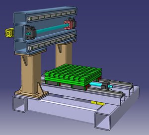

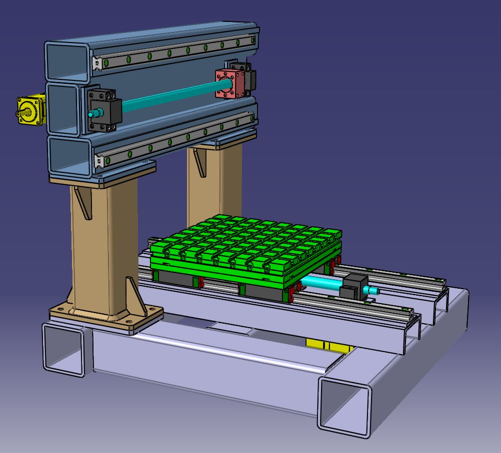

pup писал(а):от плиты - наверное зря отказался
Я хочу сделать компактный станок, а у плиты никак не задействовано основание, кроме как в качестве массы. Жёсткость её для меня тоже слишком высока.
На данный момент вот так вырисовывается модель
cnc-v2.jpg (2762 просмотра) <a class='original' href='./download/file.php?id=44009&mode=view' target=_blank>Загрузить оригинал (101.09 КБ)</a>
Привод стола (я планирую поставить серву на 100Вт через ременную передачу, скажем, 1:3) можно спрятать под стол. С поверочной так бы не вышло, а торчащие движки мне не нравятся.

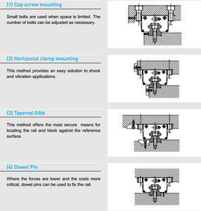

pup писал(а): вот каталог: http://onlinecatalog.tpa-us.com/Asset/S ... BI-SBM.pdf на какую картинку в нём смотреть?
Картинка на странице 28, там несколько вариантов фиксации от боковых смещений.
Боковая фиксация.jpg (2756 просмотров) <a class='original' href='./download/file.php?id=44010&mode=view' target=_blank>Загрузить оригинал (283.96 КБ)</a>

alexg-nn писал(а):На данный момент вот так вырисовывается модель
Никогда не понимал таких конструкций, как у тебя на скриншоте, там добрая часть оси Х просто не будет использоваться, неужели ты сам не видишь этого?! :wik:
