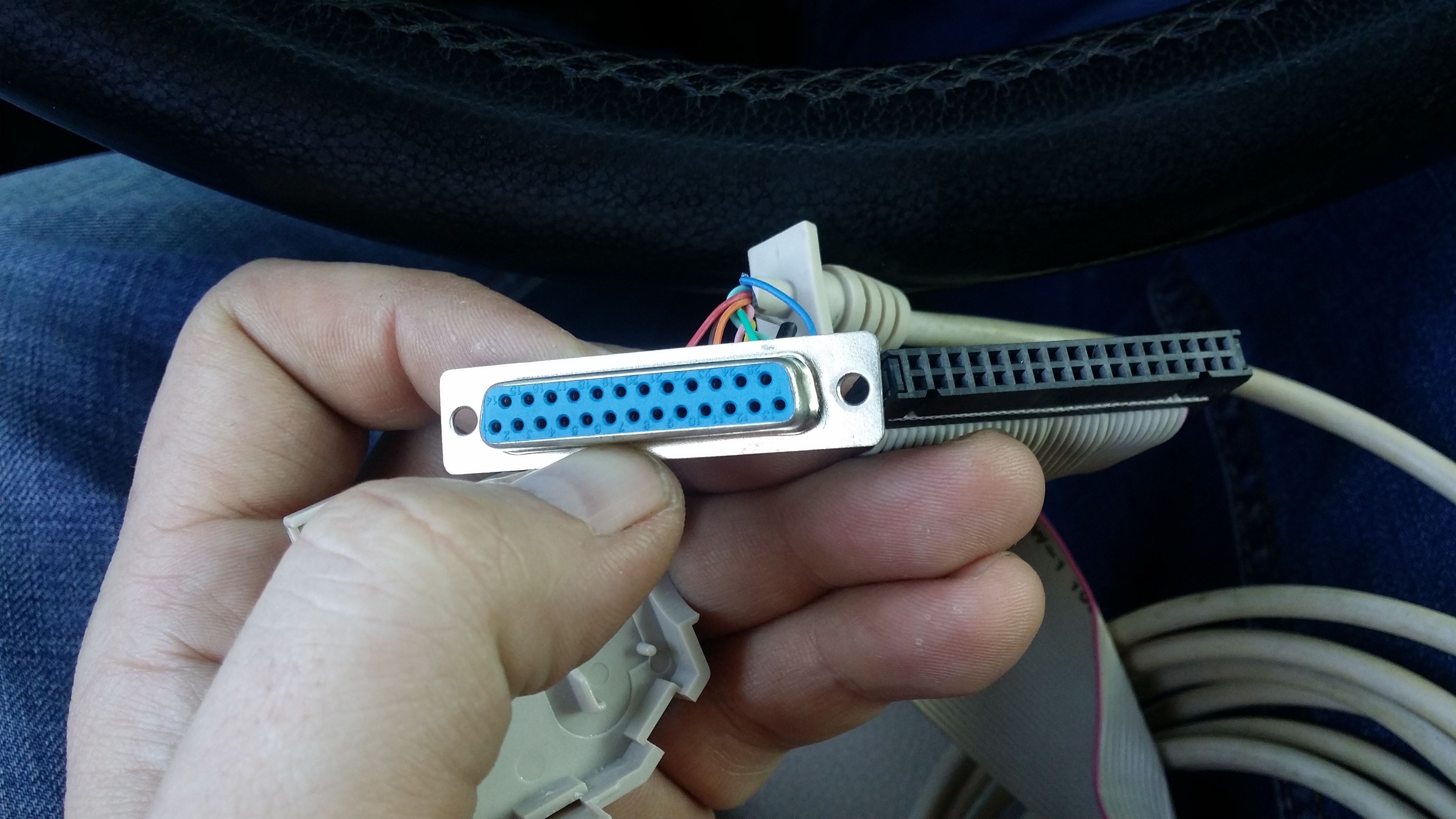

В задницу этот PCI.
Расxехляю паяльник
20150204_140226.jpg (3716 просмотров) <a class='original' href='./download/file.php?id=42406&sid=50f70b1265c823e288ab7d222852fb32&mode=view' target=_blank>Загрузить оригинал (2.35 МБ)</a>
Сообщения: 21923
Re: Mach3 проблема с LPT
а почему в кабеле так мало проводов?..
Andy52280
Сообщения: 827
Репутация: 188
Откуда: Тульская область
Сообщение Andy52280 »
Это он показал кабель, с которого возьмет DB-25. Какой-то СОМовский. И шлейф, который будет распаивать. В итоге задействует ЛПТ с материнки. Второй откинет нафиг. Будет меньше путаницы. И все заработает. :)

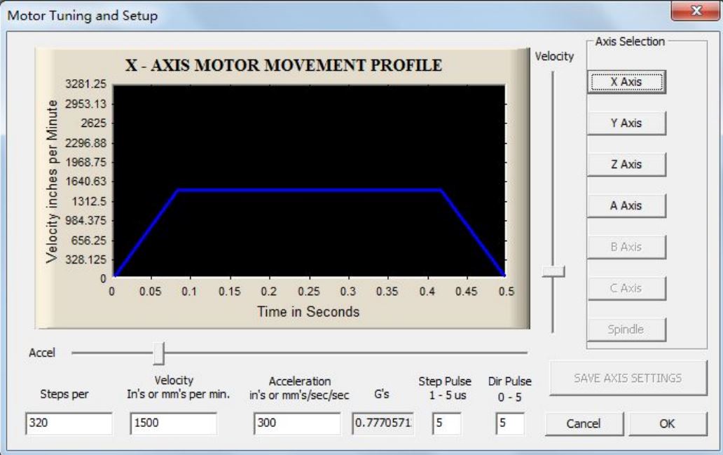

3s-ge
Сообщения: 152
Зарегистрирован: 15 дек 2014, 14:29
Репутация: 8
Сообщение 3s-ge »
Andy52280 писал(а):Так все же двигается? Или совсем на месте?
На кой ему что-то выпиливать, если можно просто подергаться стрелочками в ручном режиме?
В мотор тюнинге что стоит?
Звуки какие есть?
Пульт-то откинут вообще или нет?
двигается.
в ручном режиме моторы ездят быстро, расстояния соответствуют тому что в софте, но иногда может просто вклинить и стоять тихонько гудеть.
программа тоже запускается, но выпиливает что то на месте практически.
Снимок.JPG (3692 просмотра) <a class='original' href='./download/file.php?id=42412&sid=50f70b1265c823e288ab7d222852fb32&mode=view' target=_blank>Загрузить оригинал (82.34 КБ)</a>
Andy52280
Сообщения: 827
Репутация: 188
Ну так теперь как раз и нужно избавляться от клиньев. Срываются шаги, судя по всему. Хотя гудение тихоньким не назовешь.
Еще раз спрошу - тот ПУЛЬТ он как вообще подключен? К компу или к станку напрямую, к драйверам? Если к драйверам - то получается, что станком пытаются командовать два устройства одновременно?

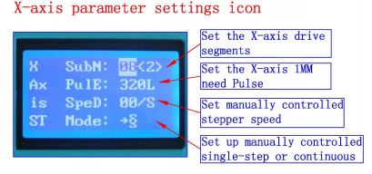

3s-ge
Сообщения: 152
Репутация: 8
Сообщение 3s-ge »
Andy52280 писал(а):Ну, если пульт гарантированно не мешает, если от него станок работал нормально (нет обрывов в кабелях на ШД), то надо бы посмотреть настройки того пульта. И их повторить в Маче.
Бороться с пропуском шагов - подбирать в настройках шаги/скорость/ускорение.
Вот так в пульте.
С пульта работает нормально.
Да кста, скорость перемещения с пульта в разы ниже чем в маче
Снимок.JPG (3680 просмотров) <a class='original' href='./download/file.php?id=42424&sid=50f70b1265c823e288ab7d222852fb32&mode=view' target=_blank>Загрузить оригинал (27.81 КБ)</a>
3s-ge
Сообщения: 152
Репутация: 8
Сообщение 3s-ge »
Не потому ли, что в пульте мм а в софте дюймы?
Andy52280
Сообщения: 827
Репутация: 188
На пульте, похоже, не полные данные. И как-то не сходится даже мм/дюймы.
Как-то у тебя там все странновато. Сначала я думал что станок обычный китайский. Потом всплыл пульт. Потом уже какой-то софт. В общем, количество неизвестных все растет.
