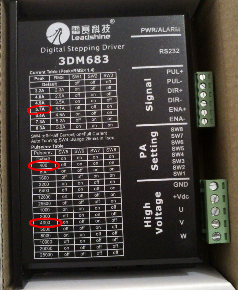

Меня другой момент озадачил вот здесь детки играются с контролером https://www.youtube.com/watch?v=Pbum4Y-wOaU Когда нажимают на стрелки все двигается в нужных осях, то есть двигатель работает пока нажата кнопка. У меня же при единичном нажатии двиги делают оборот, а при не прерывном пару тройку вращений и останавливаются, гудят. Хотя в режиме ТЕСТ прекрасно крутятся, видимо отрисовывают там что то. В чем проблема? Я честно говоря еще даже не настраивал контролер, так просто подключили и потестили.

По драйверам все таки, как правильно настройки сделать?
niksooon писал(а): ток выставил чуть меньше исходя из ТТХ двигателя(чтоб не грелся)
Ток выставлять исходя из пиковой мощности? У двигателя ток 5,8 http://www.leadshine.com/productdetail. ... del=573S15
И потом переключатель SW4 включить или выключить?
DSC_0046.JPG (4946 просмотров) <a class='original' href='./download/file.php?id=43719&mode=view' target=_blank>Загрузить оригинал (1.68 МБ)</a>
niksooon писал(а):а микрошаг мах возможный(насколько помню 4000имп /об)
Точно 4000 или все таки 400? При 400имп/об это половинная мощность? То есть с моим шагом 1,2 это получается 0,6 я правильно понимаю?

ferox писал(а):При 400имп/об это половинная мощность?
Микрошаг и "мощность" не связаны. По крайней мере у нормальных драйверов.

ferox писал(а):при не прерывном пару тройку вращений и останавливаются, гудят.
Настроить сначала надо -импульсы и скорость......в вашем случае движки банально "срываются" и теряют шаг......
ferox писал(а):Ток выставлять исходя из пиковой мощности
Да, ......я даже ставил на один шаг ниже, мощи хватает,а греется меньше....
ferox писал(а):И потом переключатель SW4 включить или выключить?
Я оставил выключенным, т е при простое ток движка равен номинальному.....

niksooon писал(а):Я оставил выключенным, т е при простое ток движка равен номинальному.....
Наоборот.
Re: Лазерный станок1600*1200 нужны советы
Добавлено: 23 фев 2015, 19:59
niksooon
Ну чё поделать....склероз........Короче у меня в режиме удержания полный ток установлен.......

ferox
Чет я не догоняю! Можете на картинке носом ткнуть? Сколько импульсов брать 400 или все таки 4000? И какой ток ставить 5,7 или 4,9?
IMG-20150219-WA0008.jpg (4876 просмотров) <a class='original' href='./download/file.php?id=43733&mode=view' target=_blank>Загрузить оригинал (619.17 КБ)</a>
niksooon писал(а):Короче у меня в режиме удержания полный ток установлен.......
То есть SW4 ставим в положение on?

ток 4.9 импульсы 4000 для начала, далее смотреть по результатам ходовых испытаний.......
