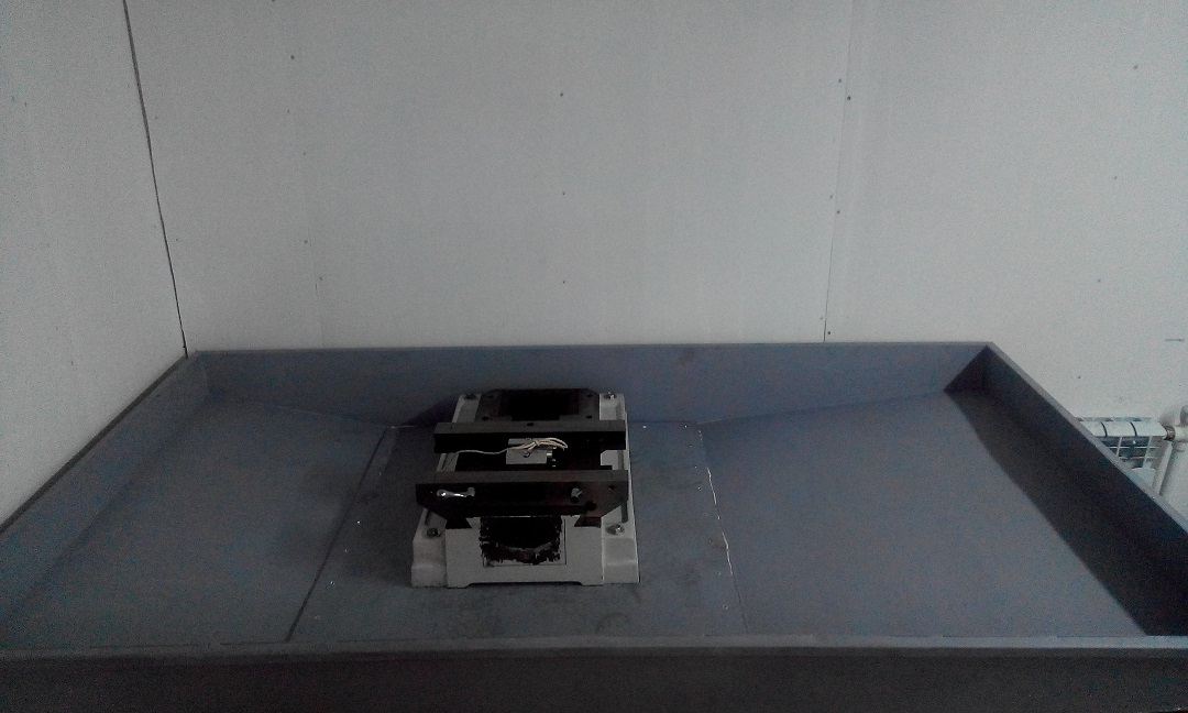

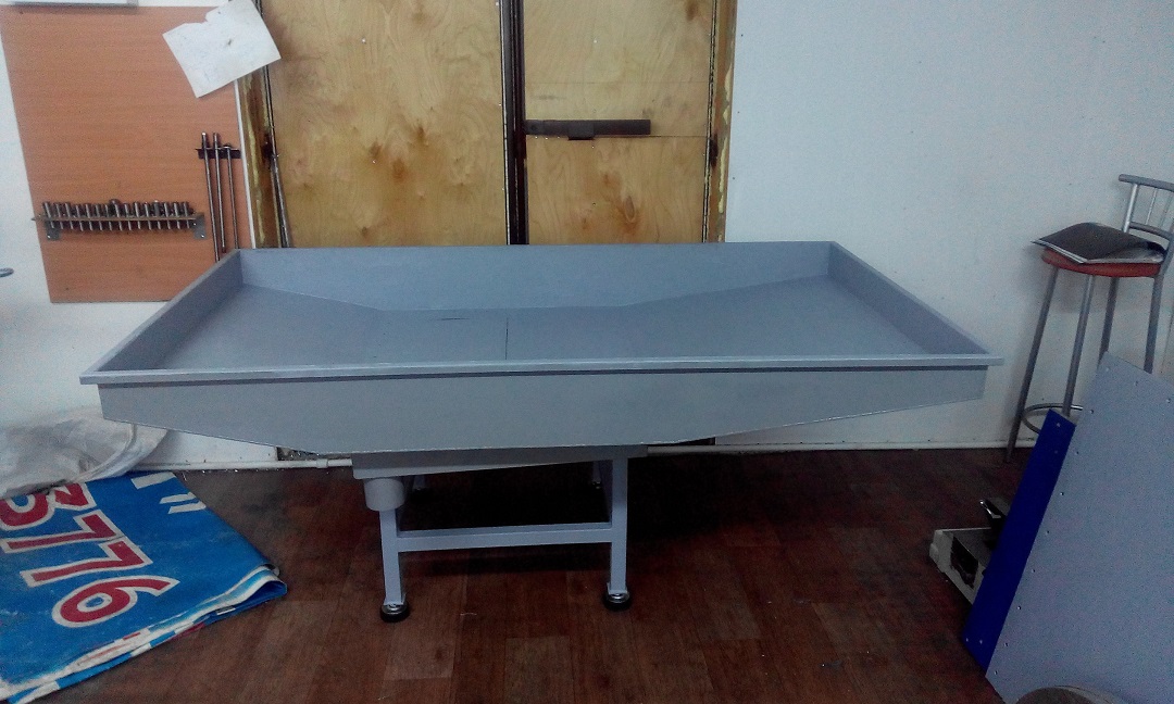

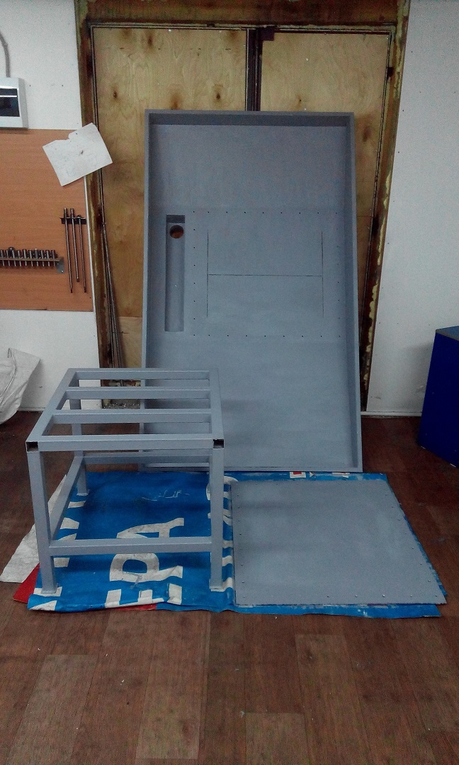

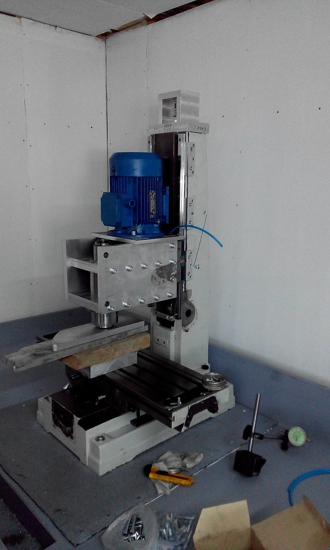

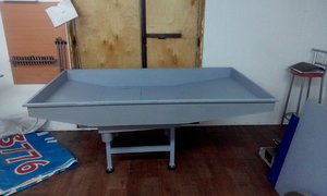

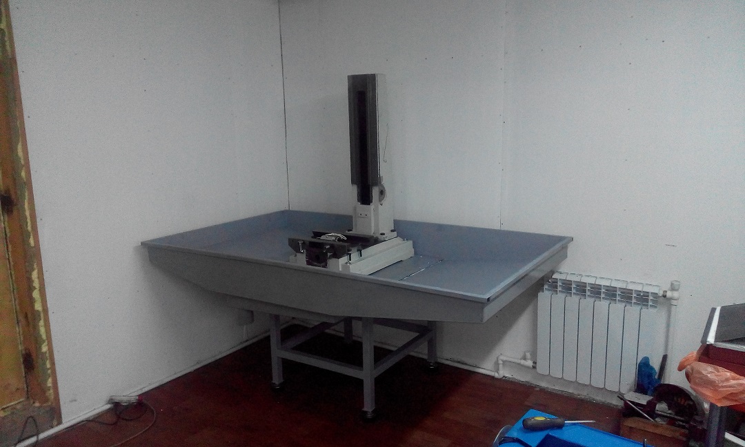

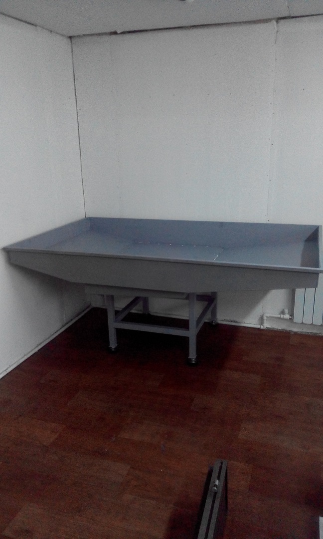

Покрасил уже давно сваренный поддон и тумбочку. Поставил на свое место, закинул частично станок.
IMG_20150213_172036.jpg (4426 просмотров) <a class='original' href='./download/file.php?id=43112&mode=view' target=_blank>Загрузить оригинал (300.81 КБ)</a>
IMG_20150214_134344.jpg (4426 просмотров) <a class='original' href='./download/file.php?id=43113&mode=view' target=_blank>Загрузить оригинал (283.7 КБ)</a>
IMG_20150214_151631.jpg (4426 просмотров) <a class='original' href='./download/file.php?id=43114&mode=view' target=_blank>Загрузить оригинал (250.18 КБ)</a>
IMG_20150214_161217.jpg (4426 просмотров) <a class='original' href='./download/file.php?id=43115&mode=view' target=_blank>Загрузить оригинал (251.06 КБ)</a>
IMG_20150214_162111.jpg (4426 просмотров) <a class='original' href='./download/file.php?id=43116&mode=view' target=_blank>Загрузить оригинал (261.82 КБ)</a>

Сообщение aegis »
john1987887, стенки-шторки будешь делать?
нікому нічого не нав'язую.
john1987887
Сообщения: 3063
Репутация: 1802
Re: Китаец 7045 в чпу
Сообщение john1987887 »
Пока не планирую. Если сильно будет лететь по сторонам сделаю стенки из плекса на магнитах.

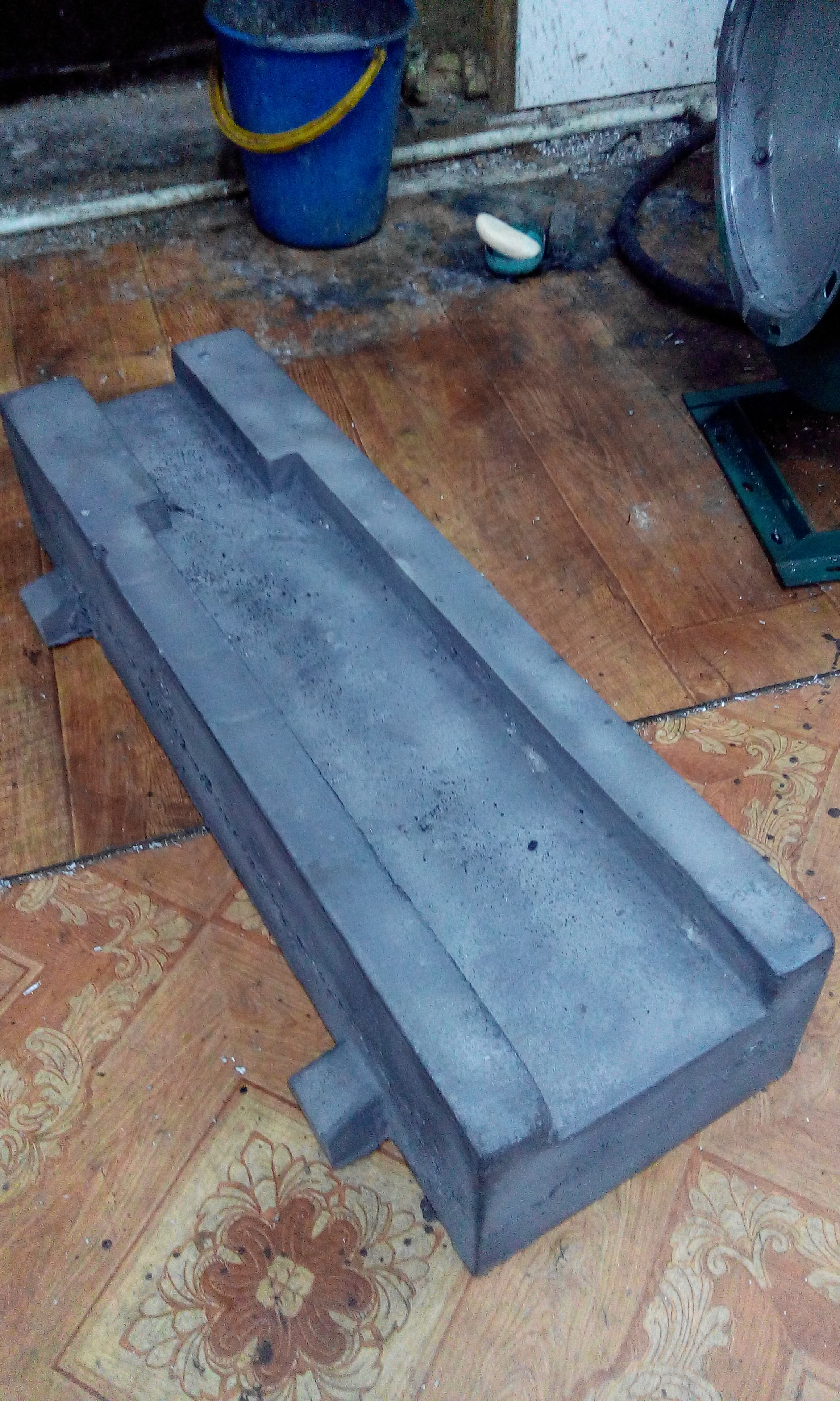

Ползу к своей цели.
IMG_20150305_185946.jpg (4326 просмотров) <a class='original' href='./download/file.php?id=44596&mode=view' target=_blank>Загрузить оригинал (259.89 КБ)</a>
А что это тут у двери завалялось?
IMG_20150305_151201.jpg (4326 просмотров) <a class='original' href='./download/file.php?id=44597&mode=view' target=_blank>Загрузить оригинал (320.23 КБ)</a>
IMG_20150305_151239.jpg (4326 просмотров) <a class='original' href='./download/file.php?id=44598&mode=view' target=_blank>Загрузить оригинал (1.39 МБ)</a>

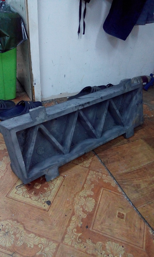

А это свежая станинка!

john1987887 писал(а):А это свежая станинка!
Это вместо родной или под другой станок?
Где отливали, вы же вроде бы с Барнаула? Сколько весит?
john1987887
Сообщения: 3063
Репутация: 1802
Atom42 писал(а):Это вместо родной или под другой станок?
Это под токарник. Вес 94 кг. Да, я из Барнаула.

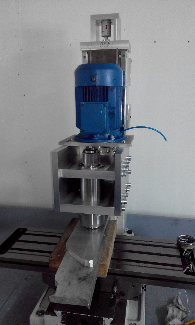

john1987887 писал(а):Если все же вывести наружу недостающие концы обмоток и запитать двигатель через однофазный частотник мощность будет номинальной?
Просто так вывести вряд-ли получится. Придется перематывать двигатель. Или менять на новый с 220/380В (с 6 выводами). Или ставить 3-фазный частотник.
А вот не факт. Нужно разобрать и посмотреть. Частенько центр звезды в кембрике просто увязан под крышкой при окончательной обвязке и выводе концов...

Сообщение aegis »
john1987887, а 380 есть на рабочем месте? у меня ан 675м тоже движок звезда 380. пока поцепил на частотник который от 220 запитан. работает, но полного момента не отдает. пока хватает, как перестанет хватать то буду мотор разбирать и концы обмоток искать чтобы в треугольник сделать. на чипмейкере видел темку если чего по этой проблеме

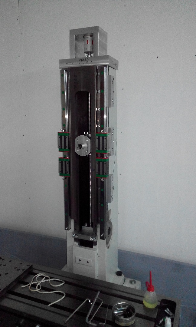

Насколько я понимаю, у вас только одна ось переделана под рельсы? Почему не все переделали, проблемно или...есть другие причины?
Причины только 2: деньги и срок запуска. Стол на рельсы переведу позже.
