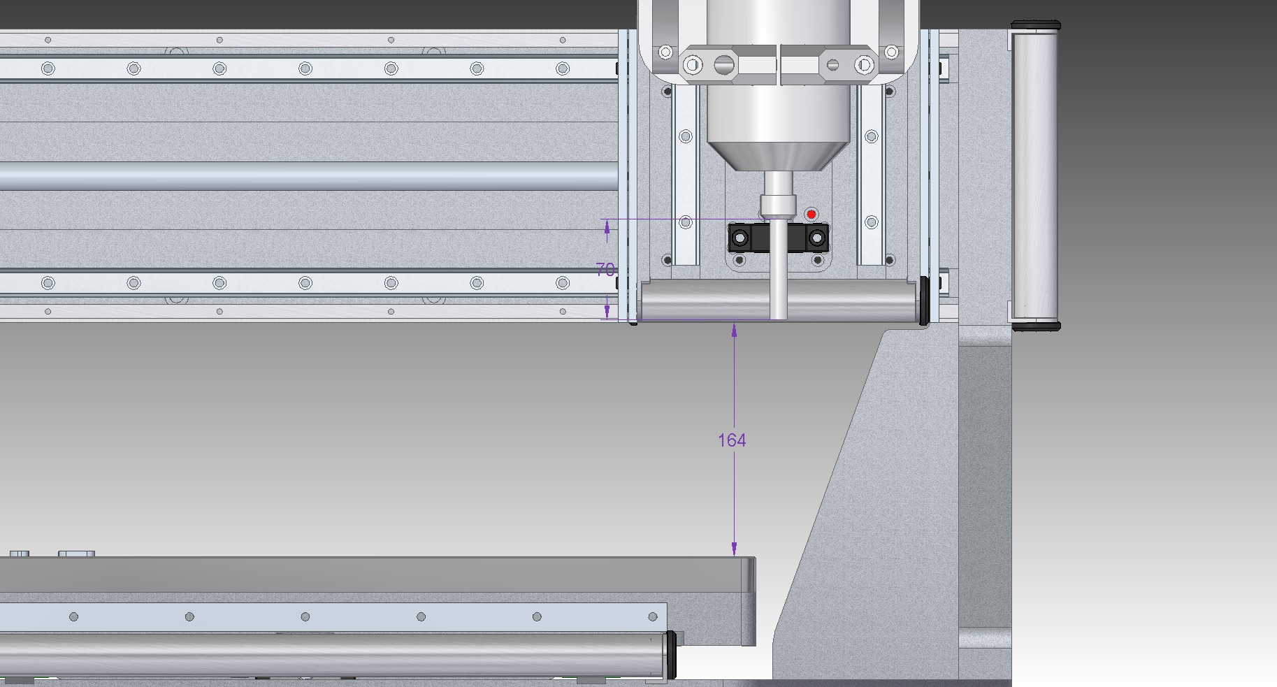

высоту по Z увеличивать нежелательно поскольку пострадает жесткость. в исходном виде можно обрабатывать деталь высотой 100мм в тисках инструментом с вылетом из цанги 70мм без проблем.
станок.jpg (2815 просмотров) <a class='original' href='./download/file.php?id=40632&mode=view' target=_blank>Загрузить оригинал (314.67 КБ)</a>
Re: Вопрос по линейкам и комплектации станка
можно еще увеличить высоту на 25мм если не использовать накладной стол как у меня а крепить сразу к основному.

frezeryga писал(а):высоту по Z увеличивать нежелательно поскольку пострадает жесткость.
И это осознаю.
