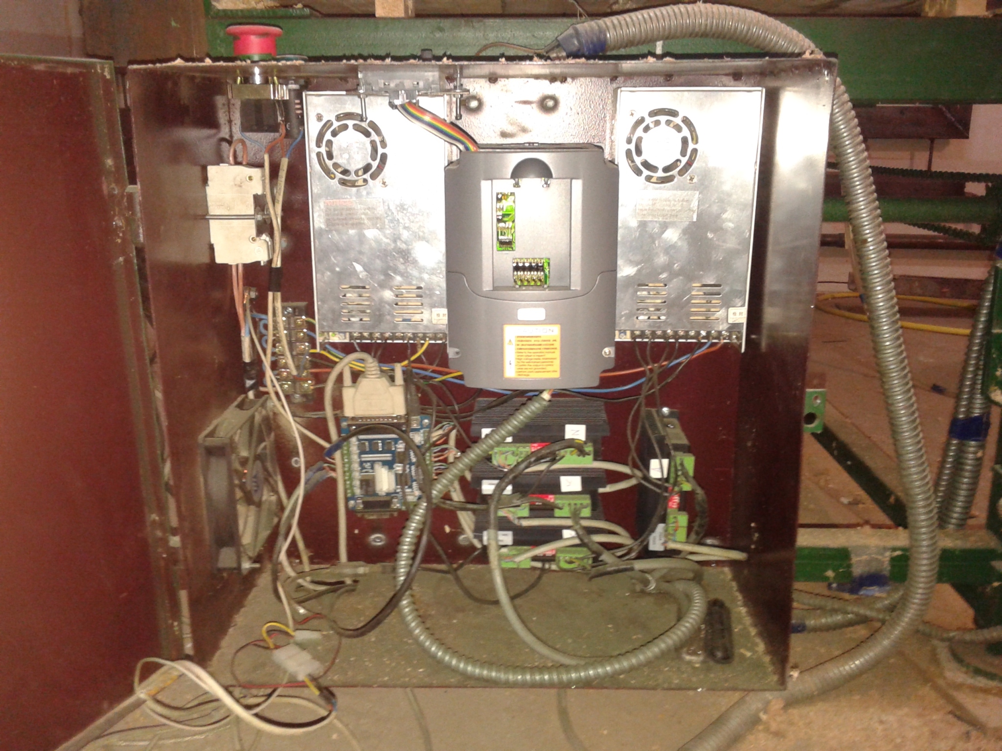

Автор так и не вернул это... кхм... как бы покорректнее выразиться, ГЭ, обратно "Создателю"? На мой взгляд, это единственное решение целого комплекса проблем сего поделия.
И было бы очень интересно глянуть в шкафчик с электроникой.

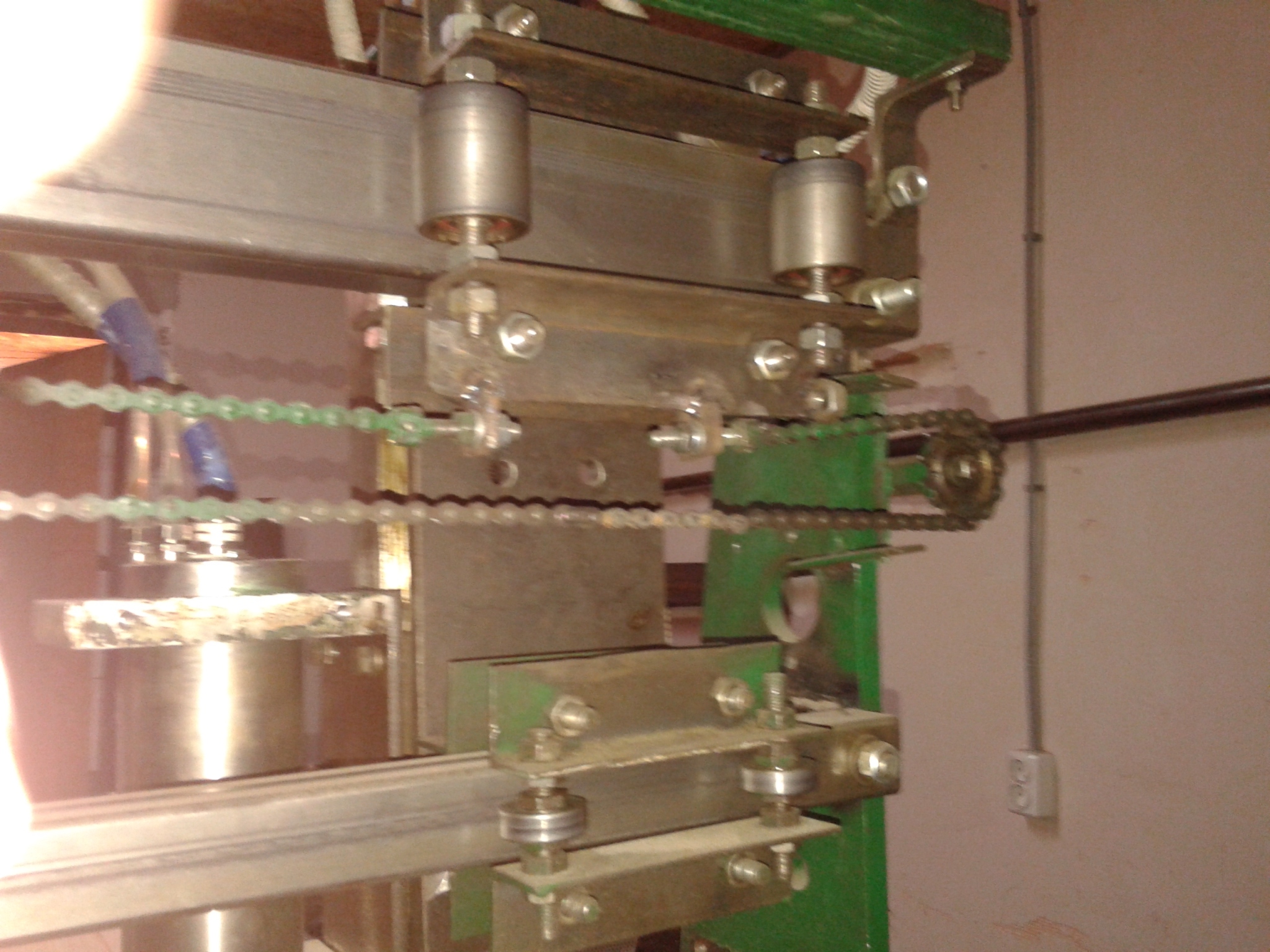

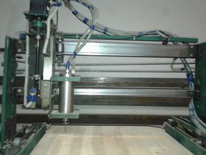

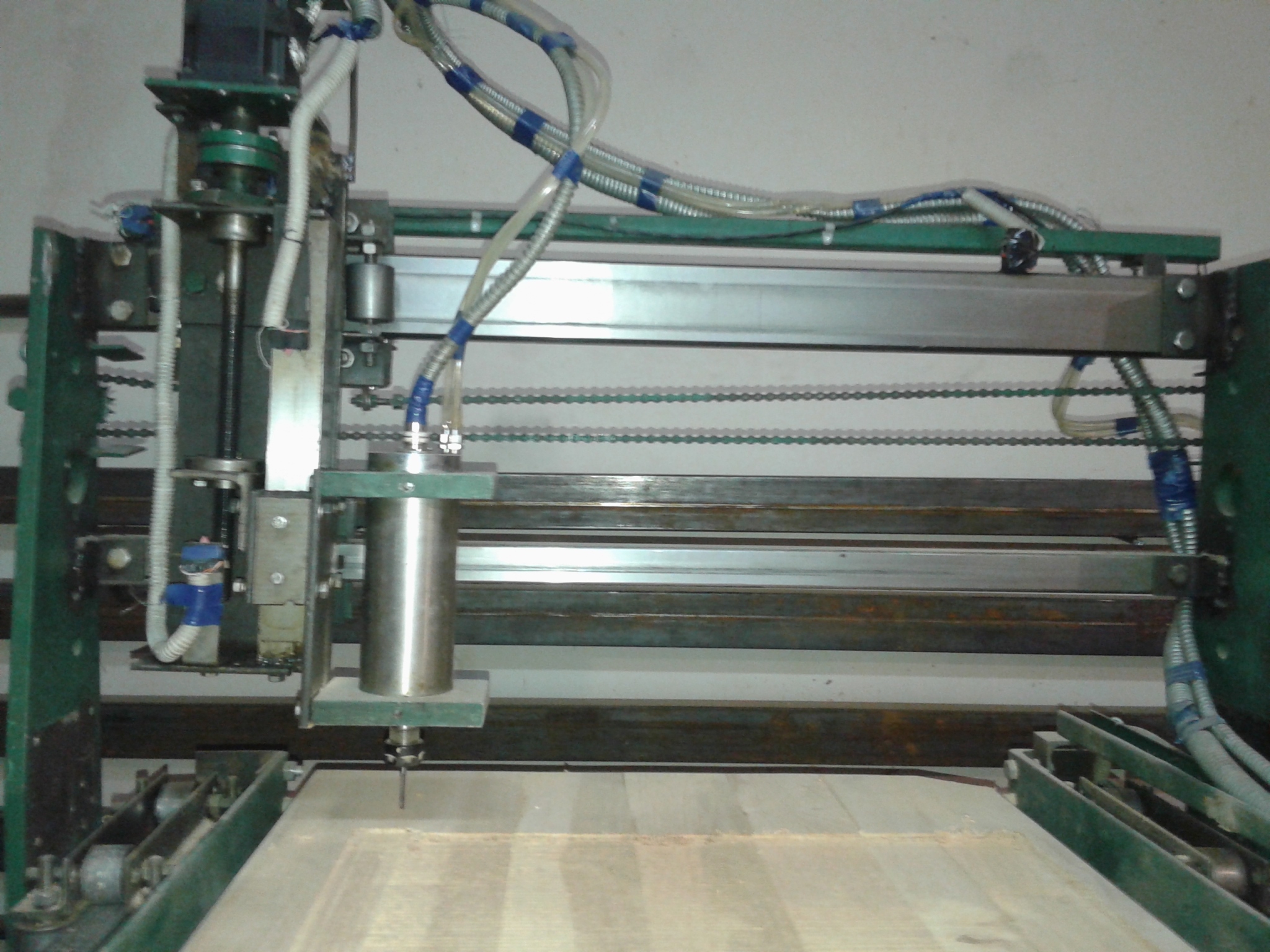

Выровнял звездочки чуть криво было, цепь натянув , редукторы нормальные - смотрел , шпиндель выровняв , запустил программу прямоугольник и все нормально сделано .
С понедельника надеюсь часов 10 поработать , но ощущение что что-то пойдет не как надо

дааа... и в шкафу балаган, неужели, так тяжело было все в кабель-каналы уложить? :problem:
Re: Станок с цепью не работает
NightV писал(а):дааа... и в шкафу балаган, неужели, так тяжело было все в кабель-каналы уложить? :problem:
Так, вроде, все в норме?
Грязно только и какие-то непонятные проводочки куда-то уходят (напрмиер, тот, что с белым штекером внизу).
Кабельканалы - это дополнительные проблемы с наводками.

Мне кажется или ось Z завалена вправо?

с белым штекером внизу (от компа к вентилятору )

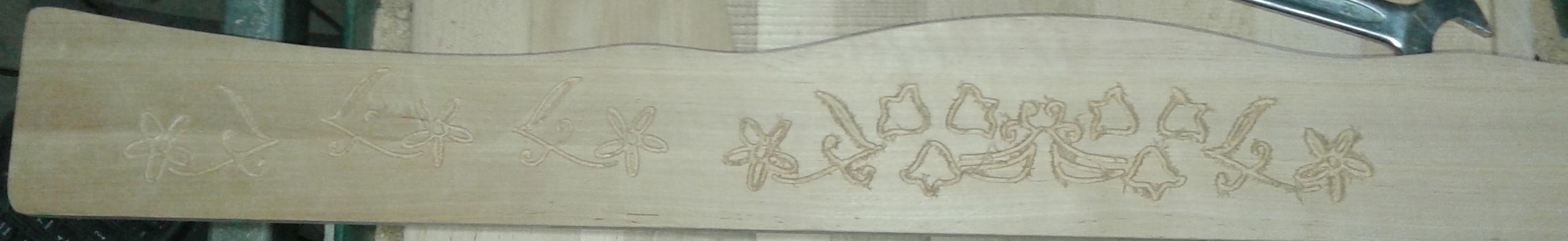

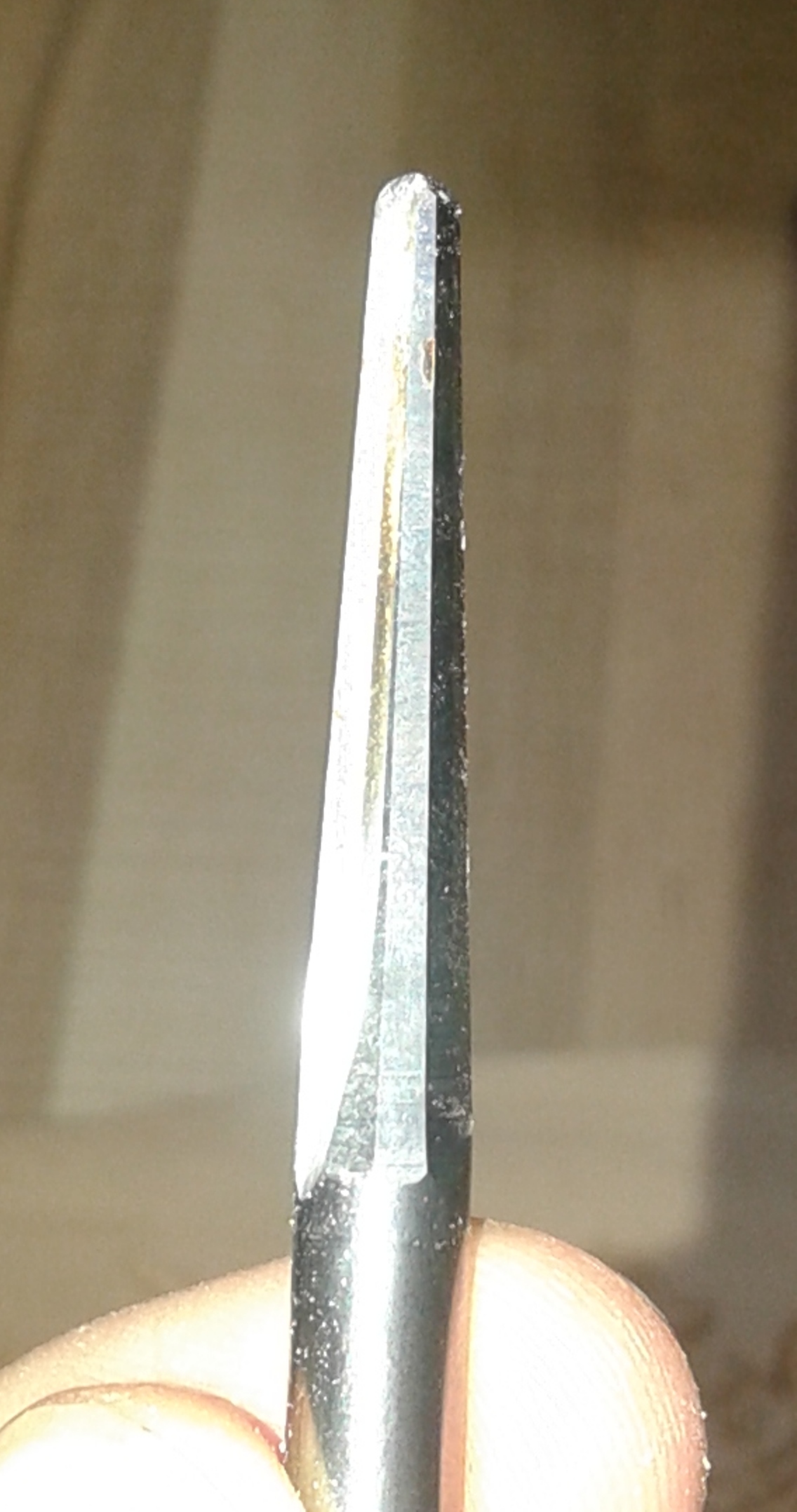

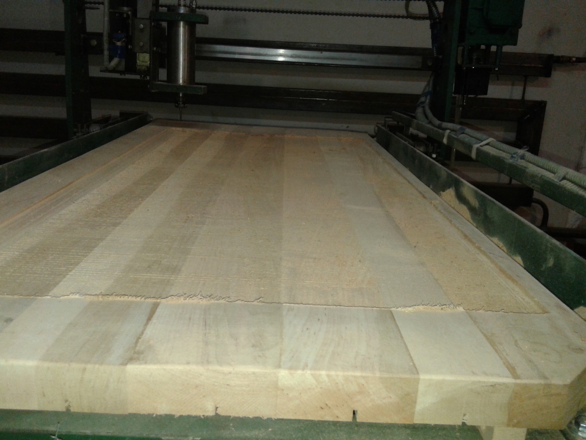

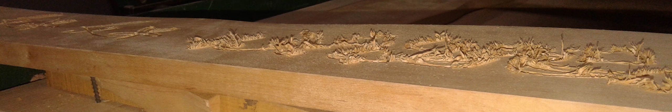

как избавиться от разрыва волокон , дерево ольха , фреза новая , включал и на 14 и на 20 000 оборотов , проходил по два раза , проходил по 1 мм все глубже 3 раза, результат не намного лучше. Подскажите какую фрезу лучше ?

На чистовую рельеф пилю этой фрезой:
http://www.ebay.com/itm/1-16-0625-2-FLU ... 58bcc85bcd
Никаких проблем. Но думаю в вашем случае дело не в фрезе.

Andrey новенький писал(а):как избавиться от разрыва волокон , дерево ольха , фреза новая , включал и на 14 и на 20 000 оборотов , проходил по два раза , проходил по 1 мм все глубже 3 раза, результат не намного лучше. Подскажите какую фрезу лучше ?
Я много чего видел, но такое впервые, гвоздем намного чище будет фрезеровать. :)
А че за фреза?
И какая скорость подачи?

И как сильно колбасит кончик фрезы, если хорошо подергать за шпиндель в районе цанги? У меня такое подозрение, что амплитуда будет измеряться миллиметрами :)

2 м/мин
А что за фреза такая?
Первый раз вижу.
Она, вообще, для чего?

Ну, вот здесь она декларируется для пластика, дерева, ДВП, МДФ: http://gravman.ru/tools_4_6.htm
Но мне кажется, что для мягкого дерева это не лучший вариант.

Дерево, конечно, мягкое и волокнистое, с этим ничего не поделаешь,
но задирает так, как будто шпиндель в противоположную сторону вращается, или фреза тупая.

Andrey новенький писал(а):2 м/мин
Скорость нормальная. Обороты тоже в норме.
Сразу не рассмотрел фрезу. Эта фреза не подходит для выборки углублений, она предназначена для 3D обработки рельефов. Вы думали у нее просто так кончик полукруглый? Как раз этим кончиком она и должна работать. Боковые лезвия нужны только для грубого реза удаляемой части рельефа. Считается что эти фрезы можно использовать сразу для чистовой обработки рельефа без предварительной черновой обработки. Однако на практике все же сначала лучше сделать сделать черновую отдельно а уж потом чистовую. Но это так теория. В вашем же случае, судя по фото, вам никакая обработка рельефа не нужна, у вас простая выборка паза по профилю. И тип нужной фрезы зависит только от формы паза. Если треугольный паз то надо специальную V образную фрезу, если прямоугольный паз, то пойдет любая цилиндрическая фреза.
У меня валяется пара таких фрез как у вас, но мне как то в голову не приходило даже, что ими пазы можно выбирать.
Я очень люблю работать с кукурузами - минимальные вибрации, и нагрузки на шпиндель и заготовку. Качественную кукурузу из карбида вольфрама затупить об дерево очень трудно.
http://www.ebay.com/itm/10x-3-175mm-1-8 ... 27e9489ea4
Крошит просто в пыль и никаких заусенцев

У меня и все спиральные фрезы режут дерево нормально. Такого задирища ни разу не было.

Сообщение rean32 »
Ну у спиральных все таки заточка другая, и они острые сами по себе. А эти фрезы тупые идут с завода. У меня 2 таких фрезы почти новых - боковые кромки совершенно тупые. Я так понял их фишка в большой прочности на излом, чтоб рельеф без черновой сразу резать в чистовую. По крайней мере так на сайте где я их покупал было написано. http://duxe.ru/index.php?cPath=49_93

rean32 писал(а):У меня 2 таких фрезы почти новых - боковые кромки совершенно тупые.
Они не тупые - заданный угло врезания задаётся смещением плоскости заточки вперёд или назад(тупой или острый угол) от оси гравера. И если угол при вершине 90° это ещё не значит что гравер "тупой" - если кромка сведена "в ноль" - он будет резать не хуже обычной фрезы.
