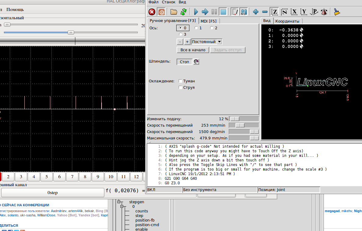

перенес в "основной" хал этот кусок
Ничего не изменилось.
Порт рабочий. на стандартном трехосевом конфиге моторы работают.
loadrt hal_parport cfg="0x0378"
addf parport.0.read base-thread 1
addf parport.0.write base-thread -1
# finally connect physical pins to the signals
net 0step => parport.0.pin-05-out
net 0dir => parport.0.pin-04-out
net 1step => parport.0.pin-03-out
net 1dir => parport.0.pin-02-out
net 2step => parport.0.pin-07-out
net 2dir => parport.0.pin-06-outПорт рабочий. на стандартном трехосевом конфиге моторы работают.

Re: Все-таки SCARA
А что за единички после addf?..

Re: Все-таки SCARA
Понял. счас попробую все собрать в кучу.
А еденички есть даже в описании
https://www.cnc-club.ru/wiki/index.php/ ... двигателей

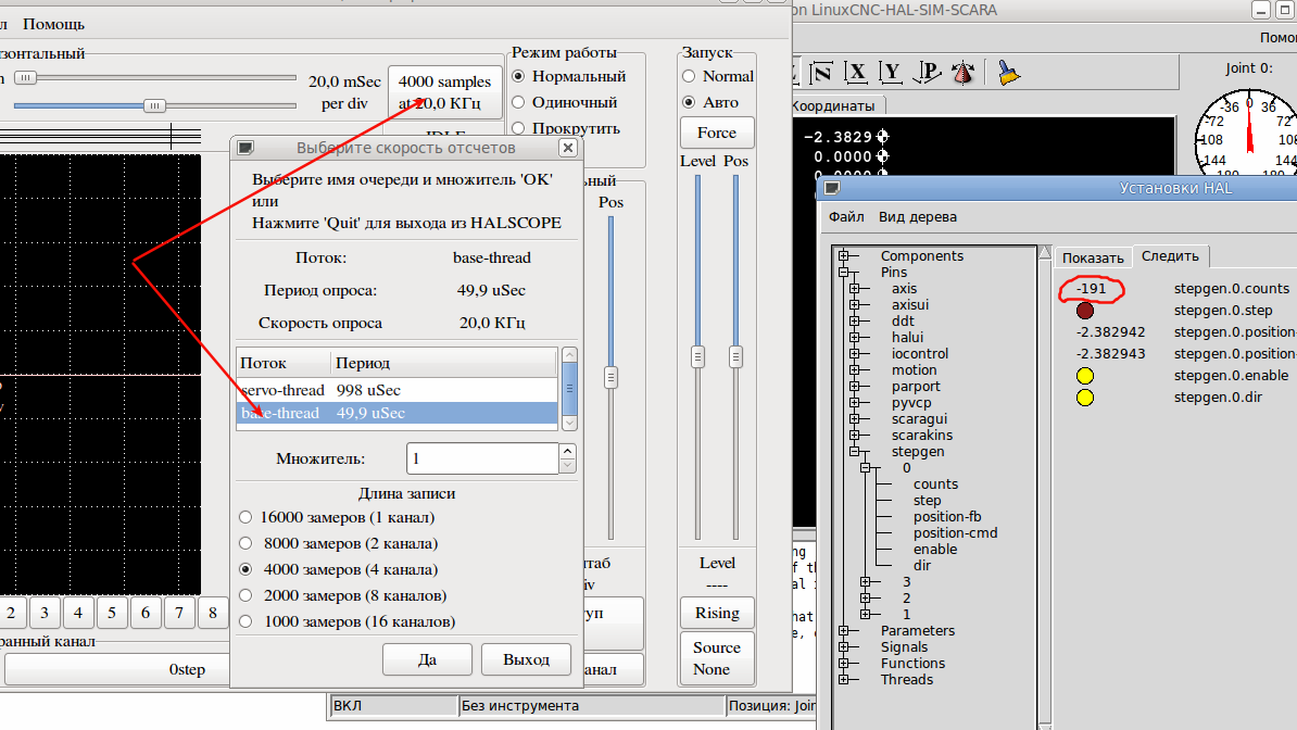

Пробовал и без еденичек.
Я не обижаюсь, я что-то начинаю понимать, но полной картины начального взаимодействия настроечных файлов еще не собрал.
Тыкался халскопом, не увидел сигналов на "stepgen.*.step"

Re: Все-таки SCARA
издержки копипастаРЕКЛАМА писал(а):логически какой-то сигнал переводим на другое место и потом опять на него-же. Выглядит дейстительно стрнно.
прошу прощения -
задумывалось так:
# create HAL signals for position commands from motion module
net J0cmd <= axis.0.motor-pos-cmd => stepgen.0.position-cmd
net J1cmd <= axis.1.motor-pos-cmd => stepgen.1.position-cmd
net J2cmd <= axis.2.motor-pos-cmd => stepgen.2.position-cmd
net J3cmd <= axis.5.motor-pos-cmd => stepgen.3.position-cmd
# loop position commands back to motion module feedback
net J0fb => stepgen.0.position-fb => axis.0.motor-pos-fb
net J1fb => stepgen.1.position-fb => axis.1.motor-pos-fb
net J2fb => stepgen.2.position-fb => axis.2.motor-pos-fb
net J3fb => stepgen.3.position-fb => axis.5.motor-pos-fbв халскопе "переключись" на base-thread : ===================РЕКЛАМА писал(а):Тыкался халскопом, не увидел сигналов на "stepgen.*.step"
работу генератора шагов можно смотреть и в halshow: +++++++++++++++++++
про "еденички" не заморачивайся - зачем они тут знают только двое

Re: Все-таки SCARA
Спасибочки. моторы заработали.

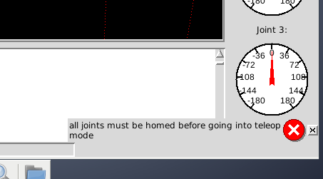

Но выылезло еще несколько проблемм.
1. Если в "режиме сочленений" подвигать осями то в "режим координат" не входит. с ошибкой 2. Ели не двигать осями. а сразу захоумиться, то в режим входит, но если начать двигаться по координатам то через некоторое время (именно время) движение программа стоппорится с ошибкой "джоинт фолловинг эррор".
3. не могу найти где можно изменять пределы рабоччего поля , те которые отображаются в окне визуализации.
Посему не могу попробовать движение в автом. режиме

Re: Все-таки SCARA
1. тоже заметил - пока не знаю что сказать...
3.в ини файле для каждой оси ищи пределы:
MIN_LIMIT = -400.0
MAX_LIMIT = 400.0- РЕКЛАМА

Re: Все-таки SCARA
Но ведь пределы там даны в виде +180 -180 для этой кинематики ? или можно добавить и в линейном виде, а программа сама разберётся?
По второй проблеме , путем логических рассуждений вроде как решил что ошибка появляется из-за того что моторы стоят на осях без редукторов, и максимальное деление шага 1/8 на моих драйверах. потому для поворота на 1 грд. нужно всего 4.4 шага, и видимо программе не получается попасть в заложенный интервал ошибки, счас попробую увеличить феррер раз в несколько.
Непомогло.
Мало того, радиальные оси "работают" без ошибок только в "режиме сочленения". а линейная только в "системе координат"
Непомогло.

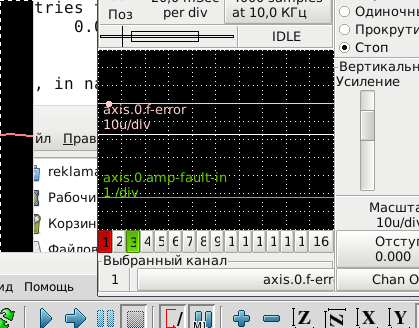

Re: Все-таки SCARA
Посмотри, чему он на самом деле равен - в халметере или halscope пин что-от вроде axis.N.f-error. И посмотри как он изменяется.

Re: Все-таки SCARA
вот картинка ферор оси 0.
Эо если в одну сторону круить.
Еслив другую то график падает вниз зеркально.
На оси z оошибкка тоже. оказывается, есть, только проявляется не сразу.
При запуске программы и переходе в "режим координат" все оси работают секунд 5. потом вывваливается ошибкка и движение останавливется. при нажатии кнопки вкл. вв ппрограме продолжается незаконченное движение еще полторы секунды. потом опять ошибка.

Re: Все-таки SCARA
А есть у тебя min_ferror?
Т.к. на графике ferror около 0,02мм...

Re: Все-таки SCARA
Есть. прописан 0.2

Re: Все-таки SCARA
Да ну, как это сдаюсь.
Я вижу некоторые проблемы в конфиге, которые могут приводить к ошибкам следования.
В [TRAJ] уменьшить MAX_VELOCITY и MAX_ACCELERATION до 100.
В [AXIS_ ] увеличить STEPGEN_MAXACCEL и MAX_VELOCITY до 300
