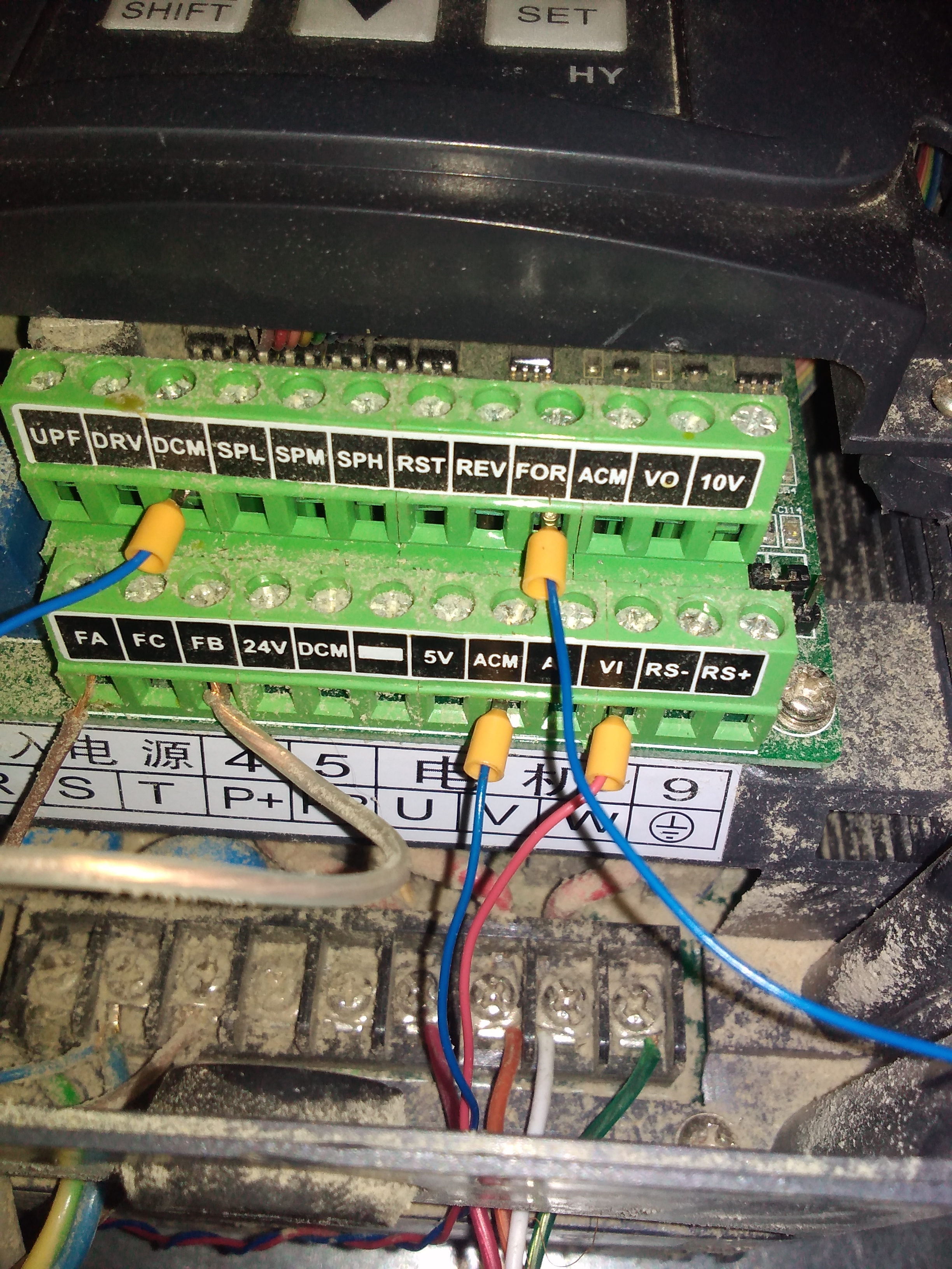

Всем добра. хочу найти колодки КА и КB, для обратной связи во время остановки шпинделя.. Но не могу их найти Частотник HY02D223B
IMG_20200823_182420.jpg (1969 просмотров) <a class='original' href='./download/file.php?id=185837&sid=53b3c10d3f1285420feb7b41035b9711&mode=view' target=_blank>Загрузить оригинал (3.87 МБ)</a>
Может я чего то недопонимаю??? есть кто может объяснить как работать с Pd053?
Иногда в мозгах включается G04 Х500, но это нужда что бы сделать правильно
Re: Борьба с перебоями электропитания
На этой модели их нет. Вместо них контакты RS+ и RS- - RS485.
P.S. Все эти опилки внутри частотника и на клеммах - это для того, чтобы он похуже охлаждался и чтоб при увеличении влажности погорел со спецэффектами и мастерской?..

UAVpilot писал(а): 09 сен 2020, 11:47 P.S. Все эти опилки внутри частотника и на клеммах - это для того, чтобы он похуже охлаждался и чтоб при увеличении влажности погорел со спецэффектами и мастерской?..
Фотография была сделана во время ТО станка (что бы не запутаться за ранее все сфоткал) заново коммутировал элетрошкаф, переподключил шпиндель с Modbus на аналоговое управление.
Их лучше вообще туда не допускать, ибо подобные катаклизмы согласно закону подлости случаются аккурат перед запланированной чисткой.
А чистите случаем не сжатым воздухом?..

UAVpilot писал(а): 09 сен 2020, 11:47 На этой модели их нет. Вместо них контакты RS+ и RS- - RS485.
Rs+ и rs- постоянно замкнутые и напряжение постоянное. Так что они в данном случае не работают.. в мануале по настройке данных контактов информацию не нашел. Единственное что там есть это подключение через modbus
