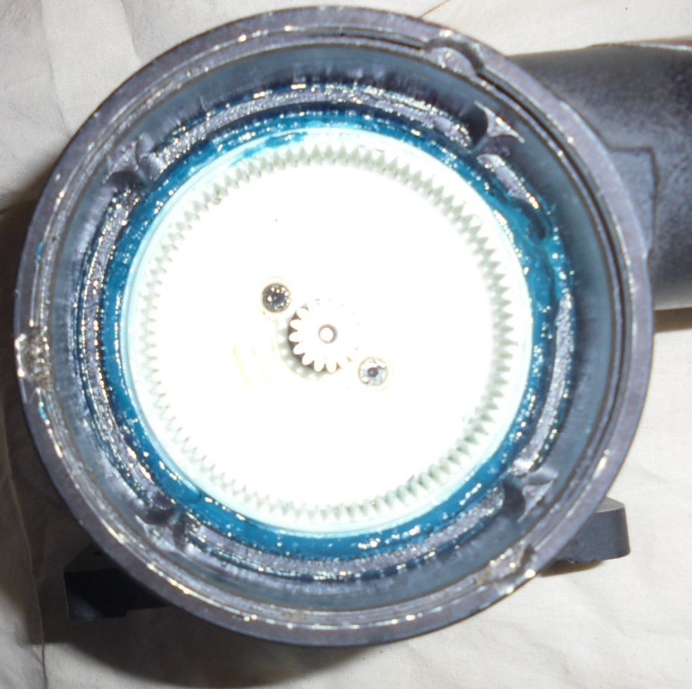

Купил моторизированную руку
Подключил к плате питание 24в, мотор. Подключаю разрешение. Что то щелкает в моторе, но не крутится. На плате то зажигается красный светодиод, то моргает. На самой руке светодиод вообще не горит :thinking:

Плата снята под ней моторчик на 24в. Вид на зад моторчика
DSC04547 (Копировать).JPG (8138 просмотров) <a class='original' href='./download/file.php?id=97882&mode=view' target=_blank>Загрузить оригинал (277.59 КБ)</a>
DSC04549 (Копировать).JPG (8138 просмотров) <a class='original' href='./download/file.php?id=97883&mode=view' target=_blank>Загрузить оригинал (347.42 КБ)</a>
Моторчик на 24в
DSC04552 (Копировать).JPG (8138 просмотров) <a class='original' href='./download/file.php?id=97886&mode=view' target=_blank>Загрузить оригинал (91.7 КБ)</a>
Планетарный редуктор
DSC04550 (Копировать).JPG (8138 просмотров) <a class='original' href='./download/file.php?id=97884&mode=view' target=_blank>Загрузить оригинал (162.09 КБ)</a>
DSC04551 (Копировать).JPG (8138 просмотров) <a class='original' href='./download/file.php?id=97885&mode=view' target=_blank>Загрузить оригинал (240.43 КБ)</a>
Место под моторчик
DSC04553 (Копировать).JPG (8138 просмотров) <a class='original' href='./download/file.php?id=97887&mode=view' target=_blank>Загрузить оригинал (198.94 КБ)</a>
Re: все о Renishaw
Добавлено: 18 дек 2016, 00:31
Моторчик, планетарку смазал. Начало все бегать. До механизма защелкивания руки не добрался. В конструкции похоже нет концевиков, но есть какие то сигналы что рука готова или нет. Если рука защелкнулась и малость переехала то моторчик ее сдернуть уже не может.

Моя рука ручками не отпускается. На ней наклейка есть что этого делать нельзя. Руками пробовал очень, очень тяжко отпускается.
Чтобы руку подключить к ЧПУ там много чего намудрено. Нужно подать один сигнал, потом другой, потом ЧПУ должна посмотреть что рука отпустилась и горит зеленый светодиод, выбрать канал измерения Х+ Х- Z+ Z- ... И ради чего - кнопочкой руку отпускать :) Автоматом измерять резцы не планирую.
Проще вытащить моторчик из руки и руками ее отпускать :) По паспорту у нее точность позиционирования 1 мкм.
Нужно как то развернуть руку в сочленениях. Написал в Ренишоу.

Добавлено: 19 дек 2016, 22:11
PKM писал(а): аж бьется в упоры. Это так и задумано?
Это не упоры. В крайних положениях рука как бы притягивается и как бы защелкивается. Когда рука едет в вертикальное положение, на видео видно как она в конце ускоряется.
Руку не поломав, полностью разобрать нельзя. Из того что видно при разборке, думаю конструкция такая: диск по которому ездит подпружиненый ролик. На диске есть какие то углубления под этот ролик. Когда ролик попадает в углубления - рука встает в нужную позицию.
Как то так
