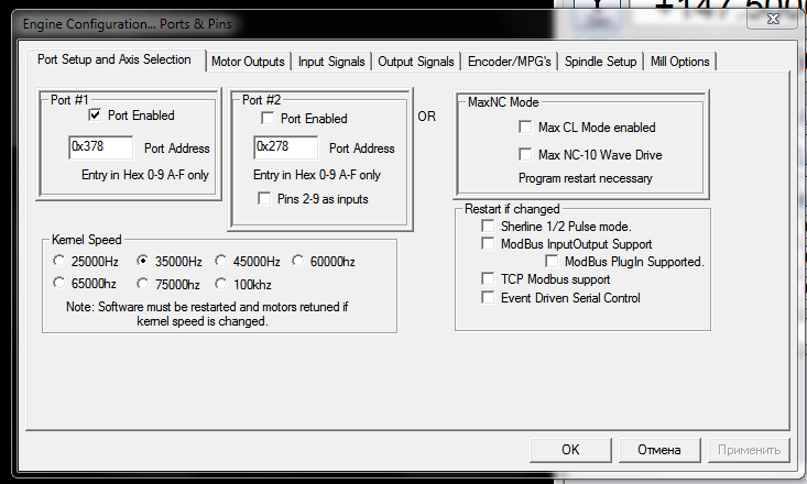

Попробовал в работе мамку GIGABYTE "GA-J1800N-D2P", win7 32 + Mach VersionR2.63 работает нормально.
С Mach3Version3.043.057 тоже работает но при первом движении идет какой то разгон не правильный/не равномерный потом все нормально работает и скорость движения не совпадает с указанной в настройках... ставлю max3200 едет 3350.
С Mach3Version3.043.066 с первым движением и разгоном все в порядке но скорость тоже не совпадает.
Сообщения: 2893
Re: Mach3 + современная материнская плата
crazydnb писал(а):скорость тоже не совпадает
Поставь частоту 35000Гц если стоит другая. У меня из за этого не совпадала скорость.

Тестировал на 35000 и 25000 одна фигня.
Ну, немного не совпадает. Это важно?
Чем ограничена скорость - скоростью моторов, или задана в УП?
Сообщения: 2893
А комп не разогнан?. Сейчас вспомнил, что тоже не правильно скорость выдавало.
Сообщение crazydnb »
michael-yurov писал(а):Ну, немного не совпадает. Это важно?
В принципе неважно, расстояние оси проходят верно, просто хочется чтоб было все как надо :)
Скорость в motor tuning max3200, при ручном управлении и при холостых/G0 в УП скорость 3350.
shalek писал(а):А комп не разогнан?. Сейчас вспомнил, что тоже не правильно скорость выдавало.
Фишка в том что старая версия mach2.63 отображает все верно. Вроде как в более новых версиях mach используется новый драйвер LPT может проблема в нем. Лично меня устраивает 2.63, два года работы "почти без глюков".
crazydnb писал(а):Скорость в motor tuning max3200, при ручном управлении и при холостых/G0 в УП скорость 3350.
Если двигаться горизонтально по диагонали под углом 45°
То при ограничении каждой оси в 3200 мм/мин скорость движения составит 4525 мм/мин.
Я только одну ось гонял в ручном управлении, и УП у меня квадраты резала, а так да по диагонали выше получается(никогда внимание не обращал на это).
