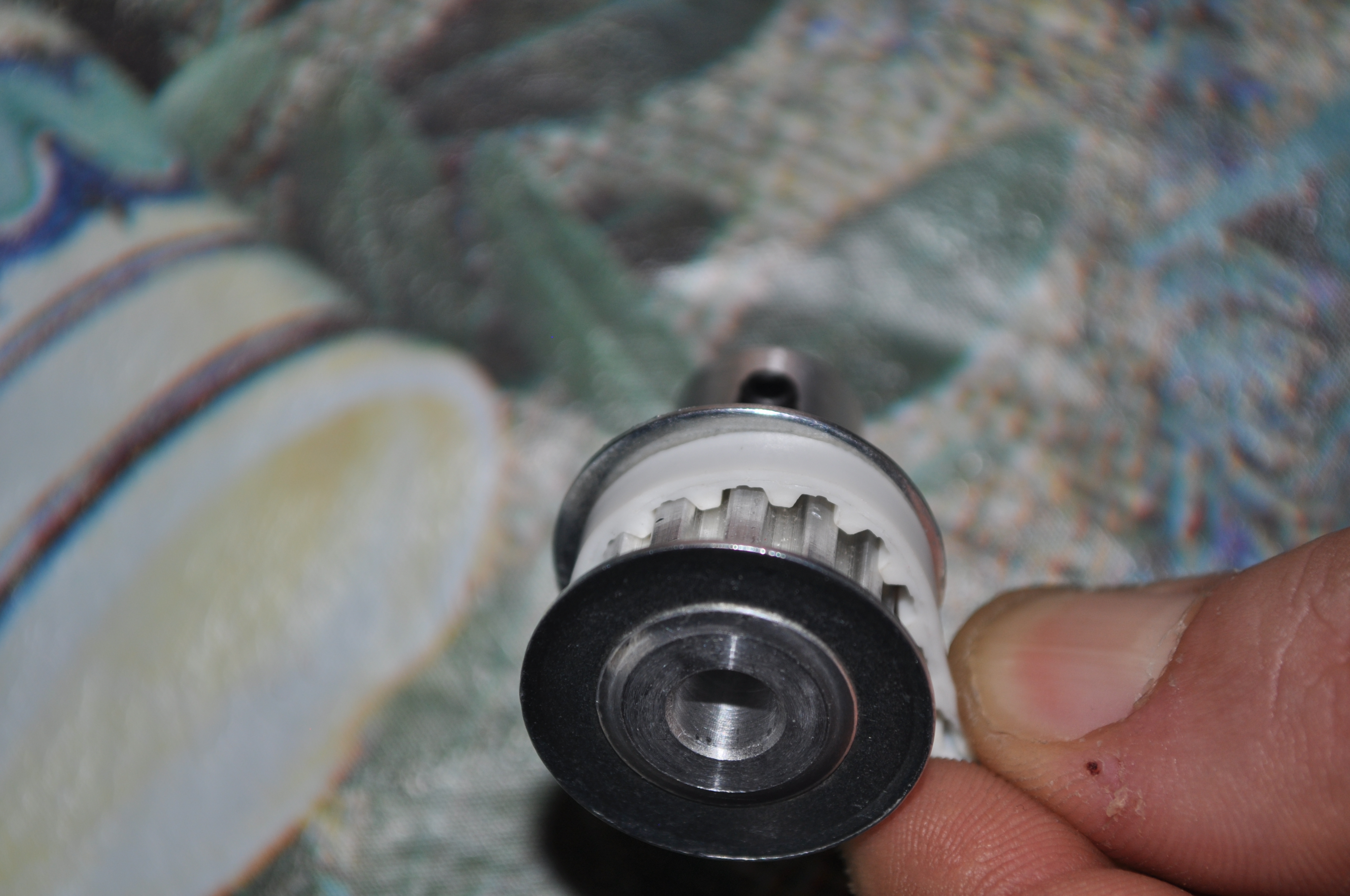

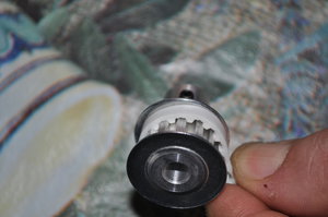

Похоже нашел причину в полосках в этих. Сразу не обратил внимание на шкив с ремнем оси Y. Сейчас внимательно изучал механику на предмет заеданий и т.д. и что я обнаружил. Шкив, который одевается на вал ШД оси Y не полностью совпадает с шагом ремня, то есть первые шесть зубьев ремня входят в зубья шкива, а вот начиная с седьмого, зубья ремня ложатся сверху на зуб шкива, а не в паз как должно быть. В следствии чего когда двигатель делает нормальных пол оборота все ровно, но когда зубья ремня натыкаются на зубья шкива, то получается ось Y делает не полные шаги, которые задает программа. Потом когда двигатель делает следующие пол оборота отсюда линия и получается. Заказывал ремень и шкив к нему на duxe.ru. Из-за моей не внимательности при установке и халатности сотрудников магазина, потрачено куча нервов, времени и получен брак на изделиях.
Re: Люди добрые помогите с настройкой linuxcnc
То есть, видимо, ремень дюймовый, а шкив миллиметровый?
berkut229
Сообщения: 153
Зарегистрирован: 24 окт 2014, 01:19
Репутация: 91
Настоящее имя: СанСаныч
Сообщение berkut229 »
Да фиг его знает, что из них там в дюймах)) вот результат
кусок ремня специально разрезал вдоль, что бы лучше видно было.
DSC_0097.JPG (4109 просмотров) <a class='original' href='./download/file.php?id=37816&mode=view' target=_blank>Загрузить оригинал (3.66 МБ)</a>
Да, сурово :(
Не мог бы ты измерить фактический шаг ремня (разложить на плоскости и измерить длину десяти или двадцати периодов)?
И диаметр шкива (по вершинам зубьев). Попробую прикинуть, что у тебя за ремни и шкивы.
