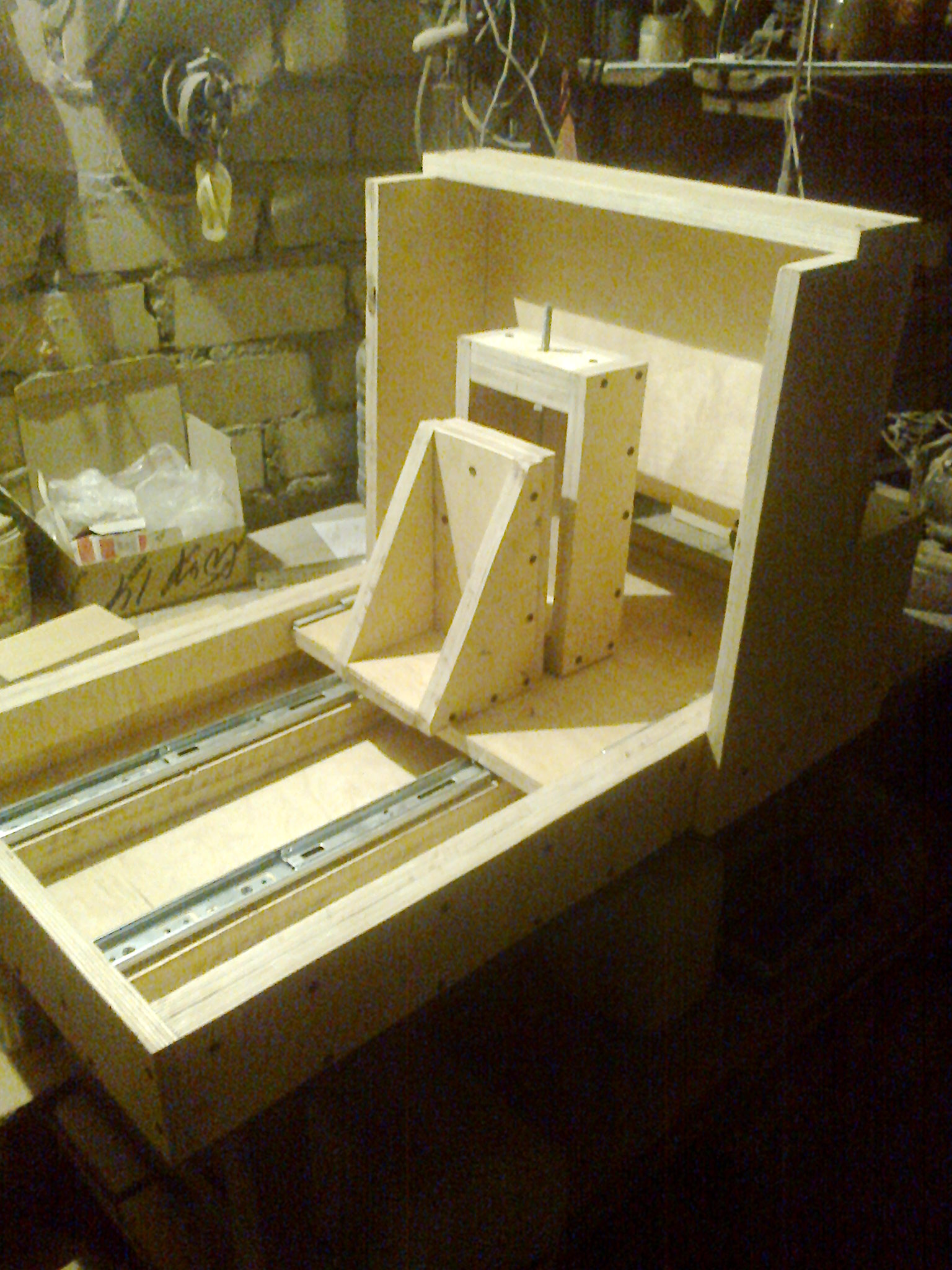

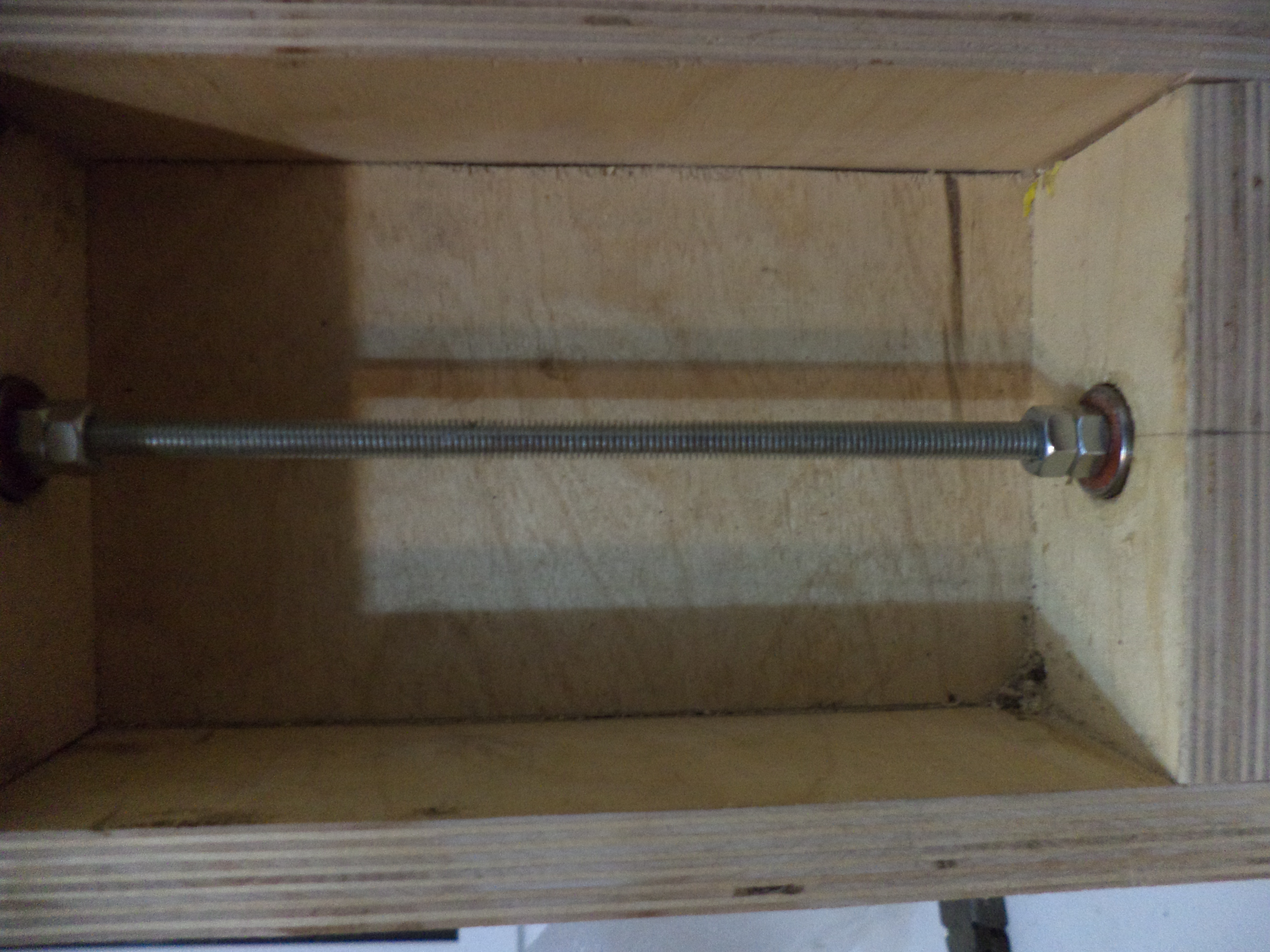

Запили сегодня пару деталюх. ) точнее Z.
Купил 3 подшипника для концов шпилек. По месту сборки решил, что подшипники лучше ставить с двух сторон.

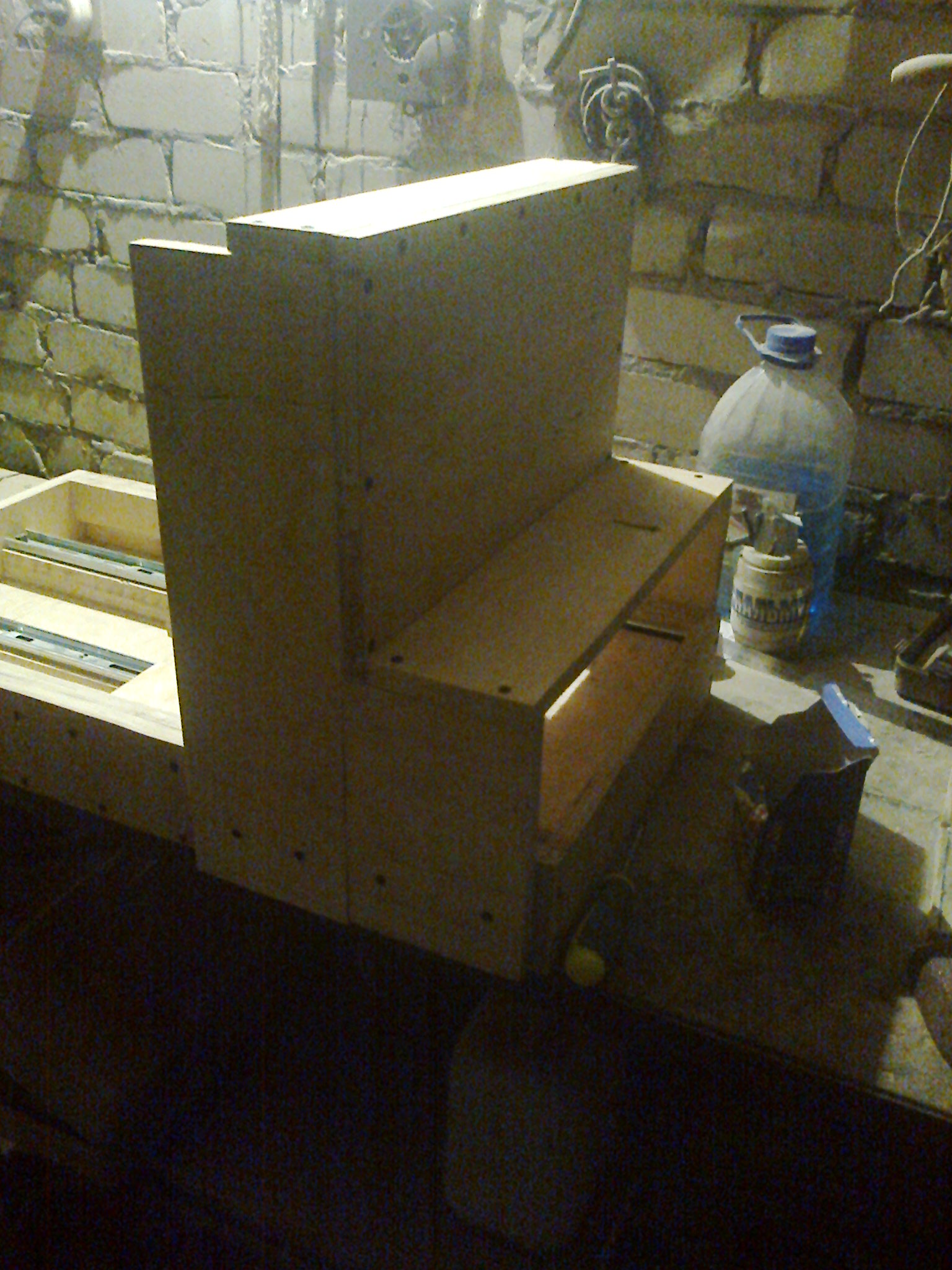

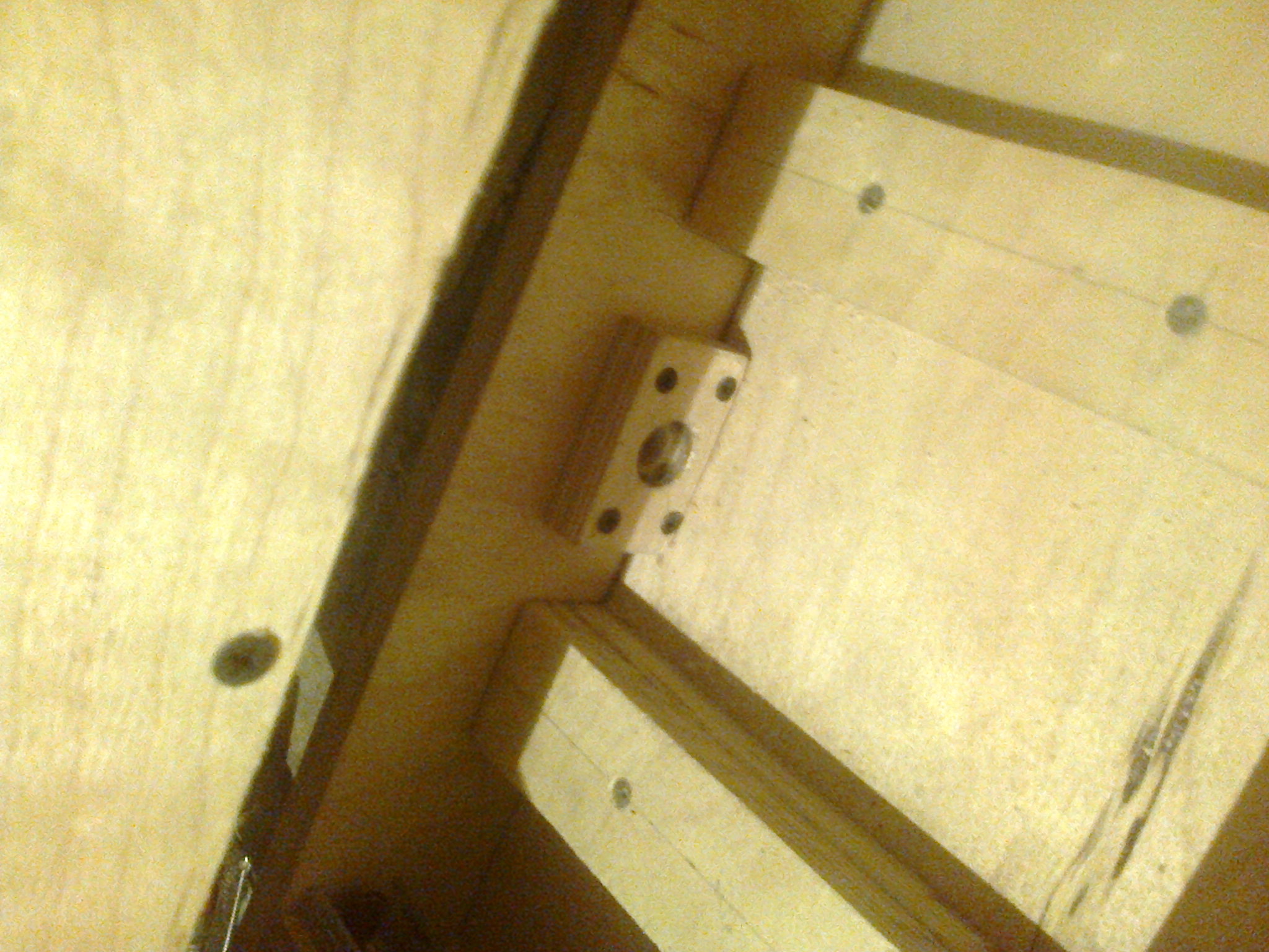

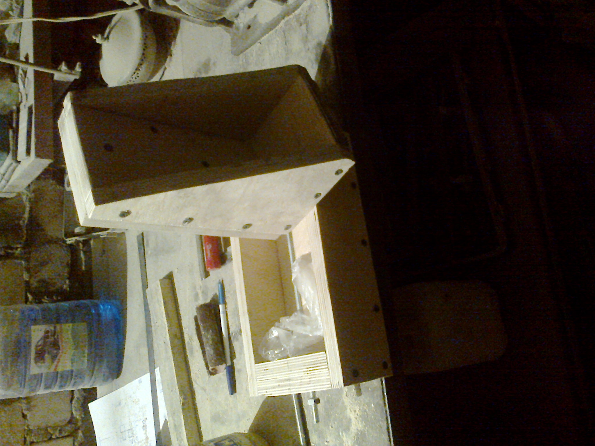

Вроде как корпус почти готов. Осталось выпилить крепления для валов и подшипников.

Сегодня выпилил пару деталюх для крепления подшипников.

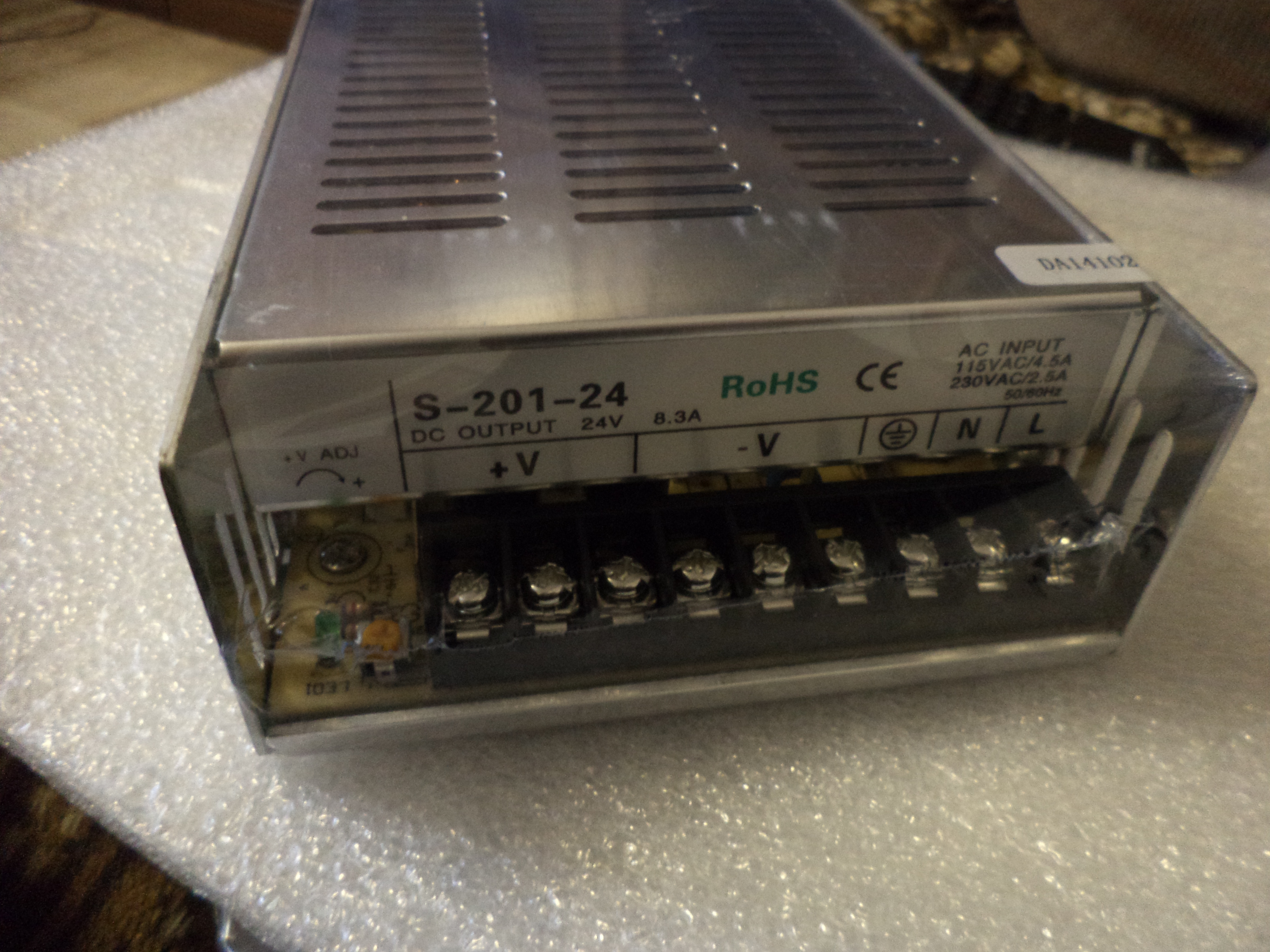

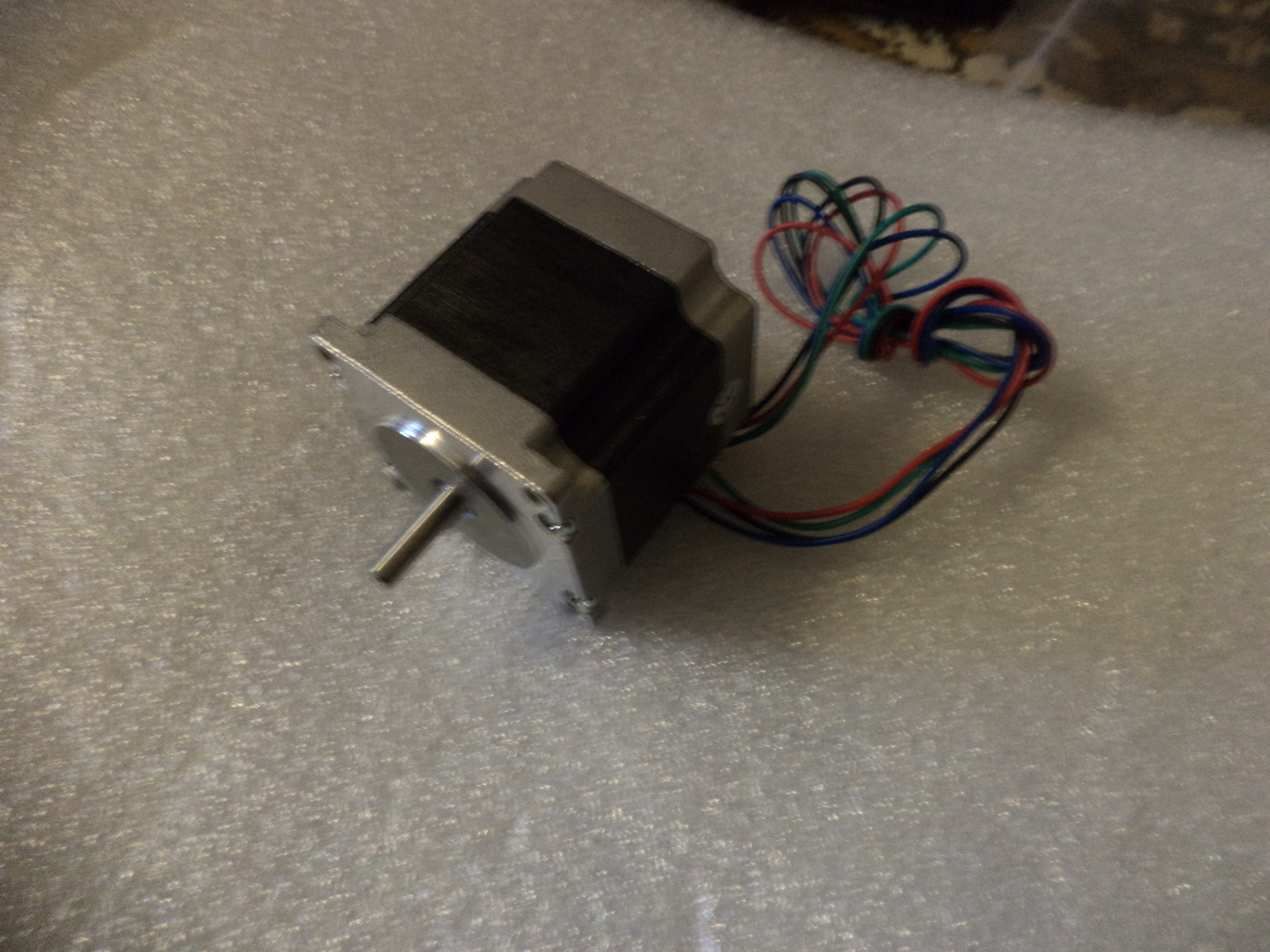

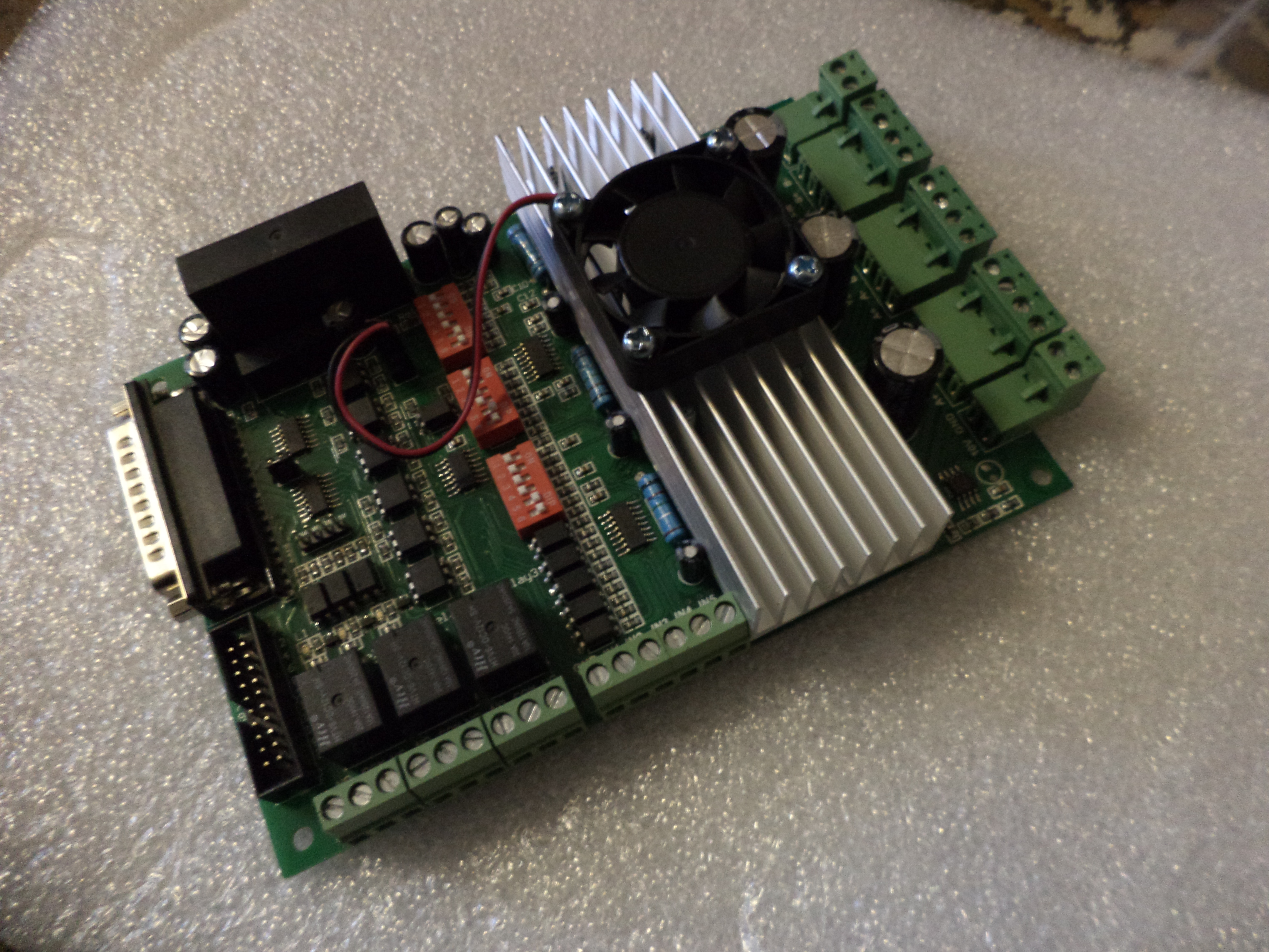

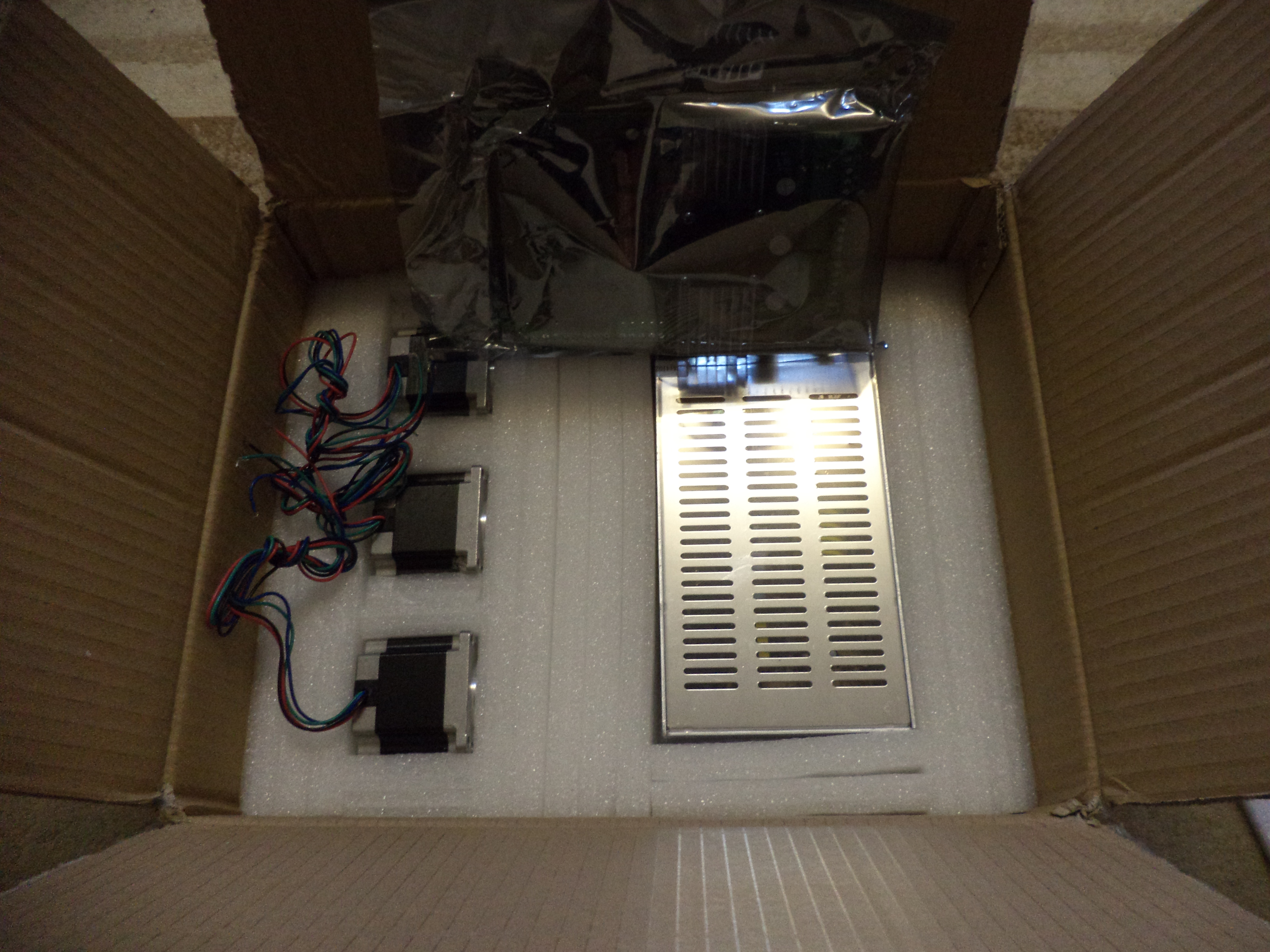

Только настроился на работу, как раздается звонок - мне привезли посылку. Пулей возвращаемся домой =)
Приехала электроника. EMS доставка с али до дверей за 5 дней! Если бы все посылки так доходили...
Упаковано все на отлично!
DSC00242.JPG (3539 просмотров) <a class='original' href='./download/file.php?id=38113&mode=view' target=_blank>Загрузить оригинал (5.1 МБ)</a>

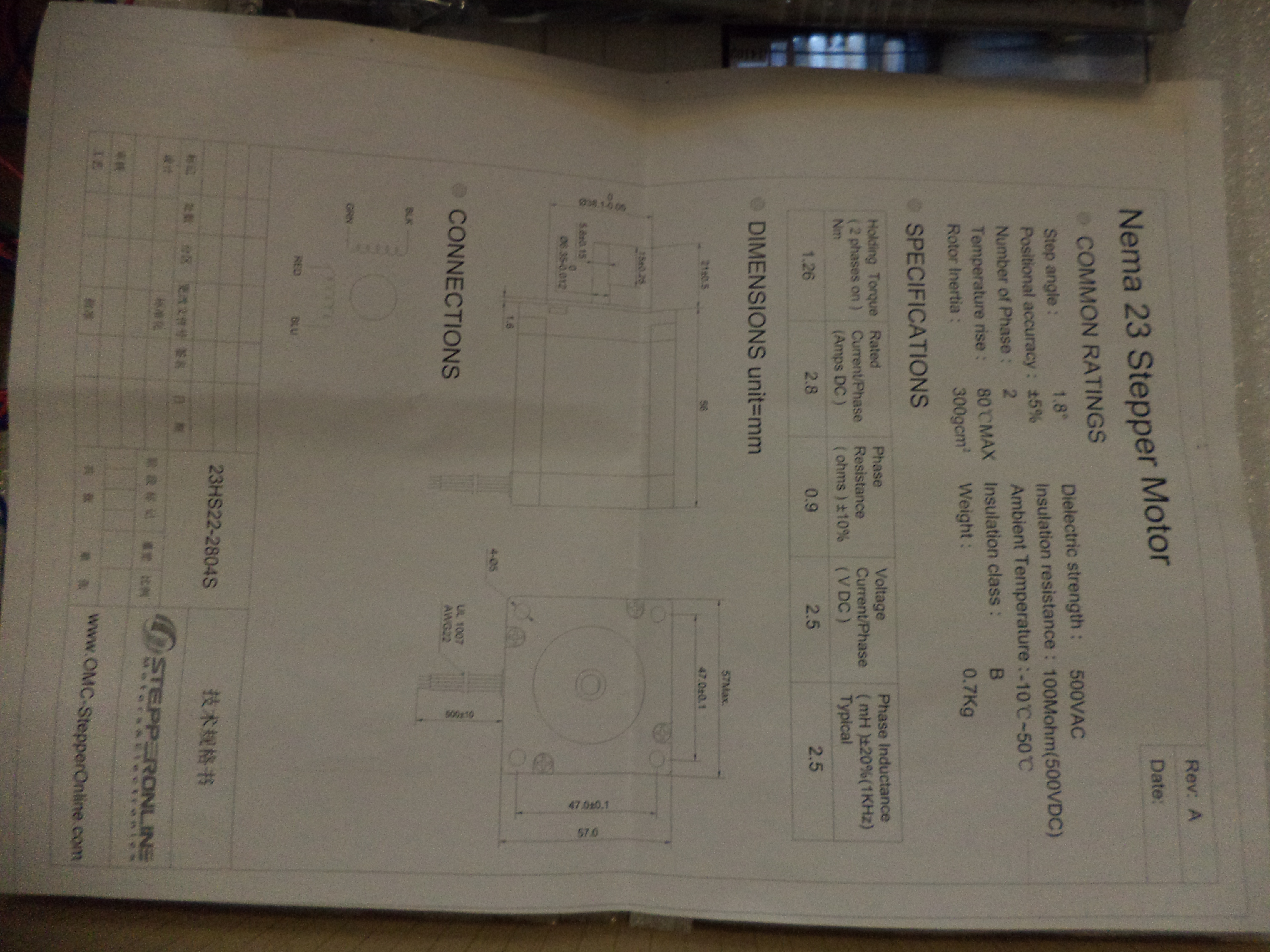

Теперь даже не знаю с какой стороны подойти ко всему этому... Прошу советов.
DSC00244.JPG (3539 просмотров) <a class='original' href='./download/file.php?id=38114&mode=view' target=_blank>Загрузить оригинал (5.15 МБ)</a>
DSC00246.JPG (3539 просмотров) <a class='original' href='./download/file.php?id=38115&mode=view' target=_blank>Загрузить оригинал (5.18 МБ)</a>
DSC00247.JPG (3539 просмотров) <a class='original' href='./download/file.php?id=38116&mode=view' target=_blank>Загрузить оригинал (5.18 МБ)</a>
DSC00243.JPG (3539 просмотров) <a class='original' href='./download/file.php?id=38117&mode=view' target=_blank>Загрузить оригинал (5.15 МБ)</a>

А чем фанеру выпиливаешь?
nERV
Сообщения: 1503
Репутация: 624
Откуда: Ульяновск
Re: Строим фанерный станок
Сообщение nERV »
colosimo писал(а): какой стороны
Все "элементарно, Ватсон!"
У этой платки есть описание, в котором указано какой пин какому каналу "степ", "дир". Внимательно изучаем, цепляем к компу, подаем питание и настраиваем мач или лцнц согласно пинам. x-dir, x-step.....z-step. Пока можно без концевиков, просто моторы покрутить, без станка. Все так делают :)
А вот с блоком питания немного промахнулись, лучше было взять 30-36в. БОльшее напряжение просто не позволит ваша платка, а вот моторчикам бы вольт 48-50.

rage писал(а):А чем фанеру выпиливаешь?
Электро лобзик ) Линии конечно волнами, но не сильно: брусок и наждачка делают свое дело потом.
Сообщение colosimo »
Можно пальцем ткнуть на это описание. :) люди мы новенькие, "степ", "дир" для нас слова новье :)
Концевики по началу вообще не планировал.... :thinking: У меня ноут... сейчас в поисках ПК...
Блок питания комплектом шел со всеми этими ништяками =)

colosimo писал(а):
Должно быть описание к плате, если нет - тряси с продавца. Какой пин какому сигналу соответствует. Там все просто. Тем более у тебя плата типа "комбо" со встроенными драйверами.

colosimo писал(а):Можно пальцем ткнуть на это описание.
Примерно такое, но для зеленой платки :)
CNC-4V3-RUS.doc
(1.34 МБ) 476 скачиваний

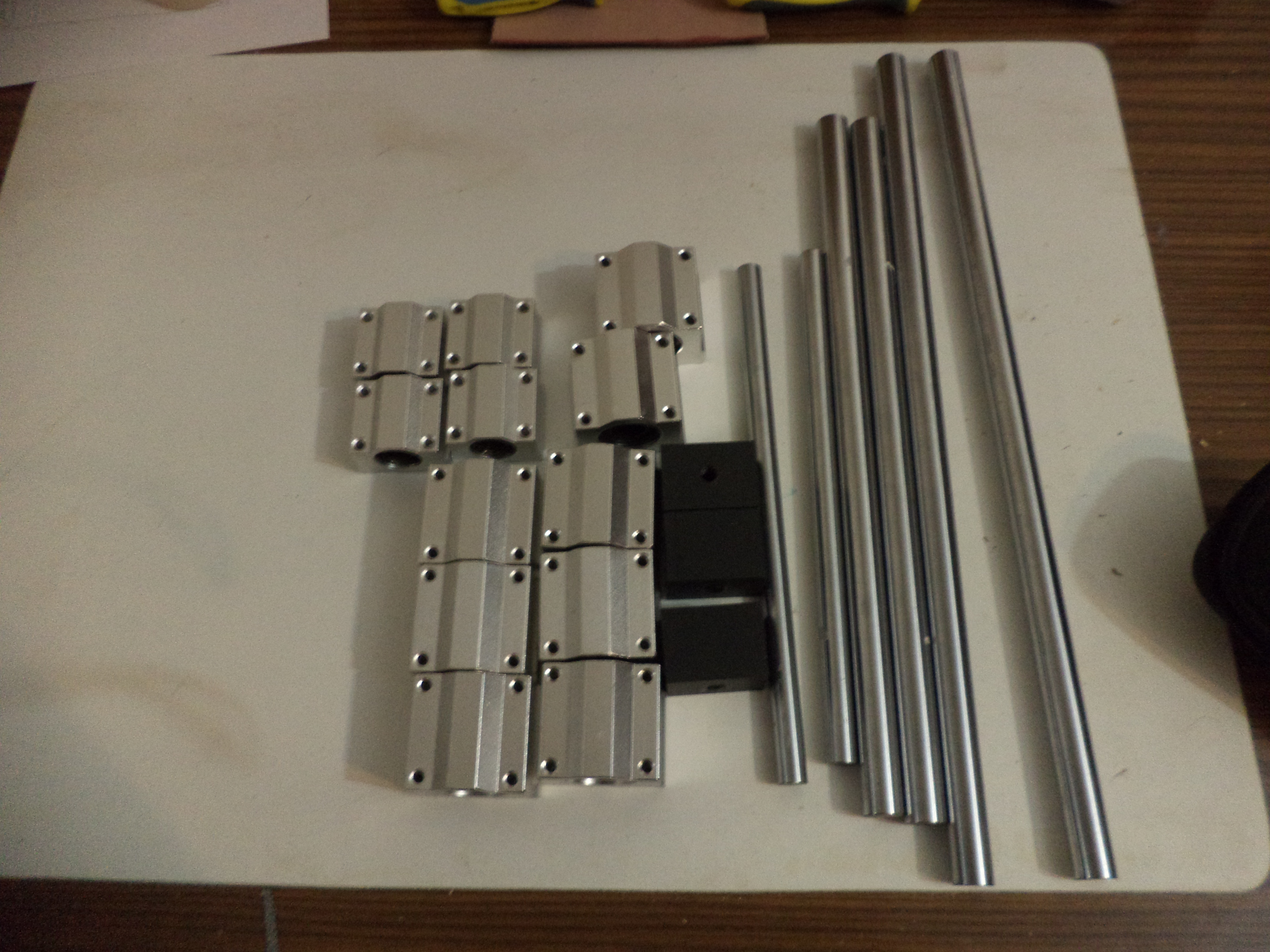

Сегодня получил от mmavka посылку: подшипники,направляющие, гайки. Все хорошо упаковано, выслано было сразу же после оплаты. Спасибо =)
Теперь можно сказать полный набор-конструктор. Останется шпиндель- хочу дремель пока, и системный блок.
