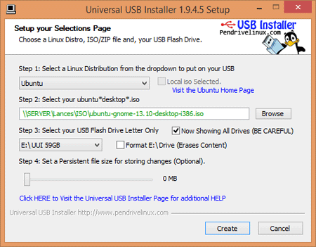

я имел в виду persistence.
например UUI имеет создать такой раздел
Universal-USB-Installer[1].png (2185 просмотров) <a class='original' href='./download/file.php?id=37161&mode=view' target=_blank>Загрузить оригинал (29.49 КБ)</a>

Алексс писал(а):я имел в виду persistence.
Там-же написано, что если система обнаружит раздел с меткой home-rw, то автоматически подмонтирует его в /home.
Как создать на флешке такой раздел тоже написано.

читал. интересен реальный опыт использования ибо не ясно какого типа раздел будет создан uui. подозреваю что не home-rw.
Re: Можно ли так в EMC2?
Загрузи с флешки LiveCD и там сделай раздел как написано.
