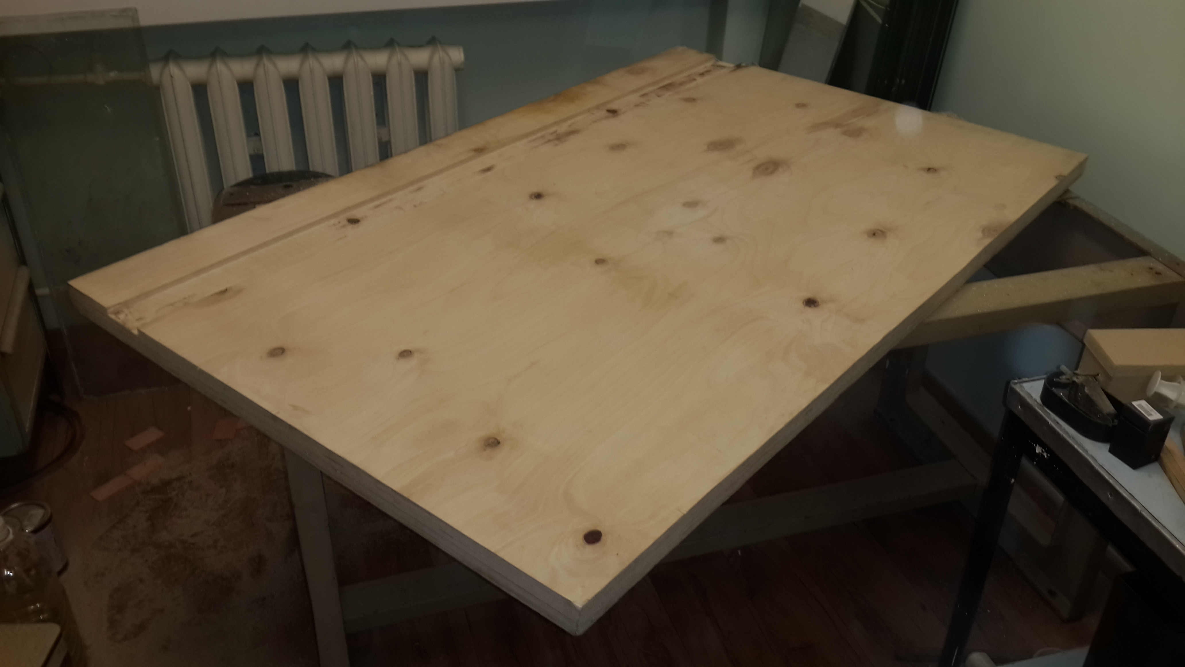

Сверху еще жертвенный стол ляжет из фанеры или мдф.

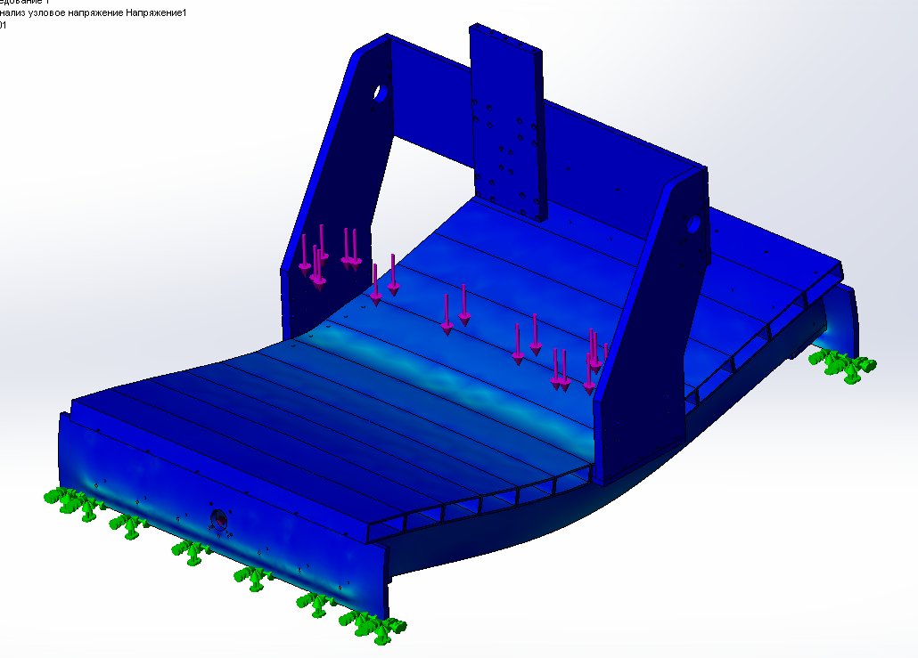

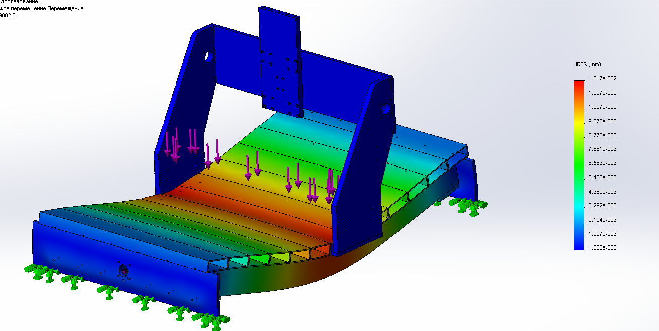

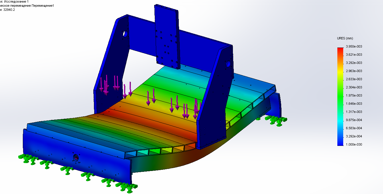

Провел по быстрому исследование к солиде.
При нагрузке в 300Н в центр стола прогибается на 0.00395.
При нагрукке в 1000Н прогибается на 0.0131.
300Н (3919 просмотров) <a class='original' href='./download/file.php?id=35133&mode=view' target=_blank>Загрузить оригинал (292.9 КБ)</a>
300Н
1000Н (3919 просмотров) <a class='original' href='./download/file.php?id=35134&mode=view' target=_blank>Загрузить оригинал (293.34 КБ)</a>
1000Н
Распределение нагрузки (3919 просмотров) <a class='original' href='./download/file.php?id=35135&mode=view' target=_blank>Загрузить оригинал (271.81 КБ)</a>
В принципе не плохо я считаю.

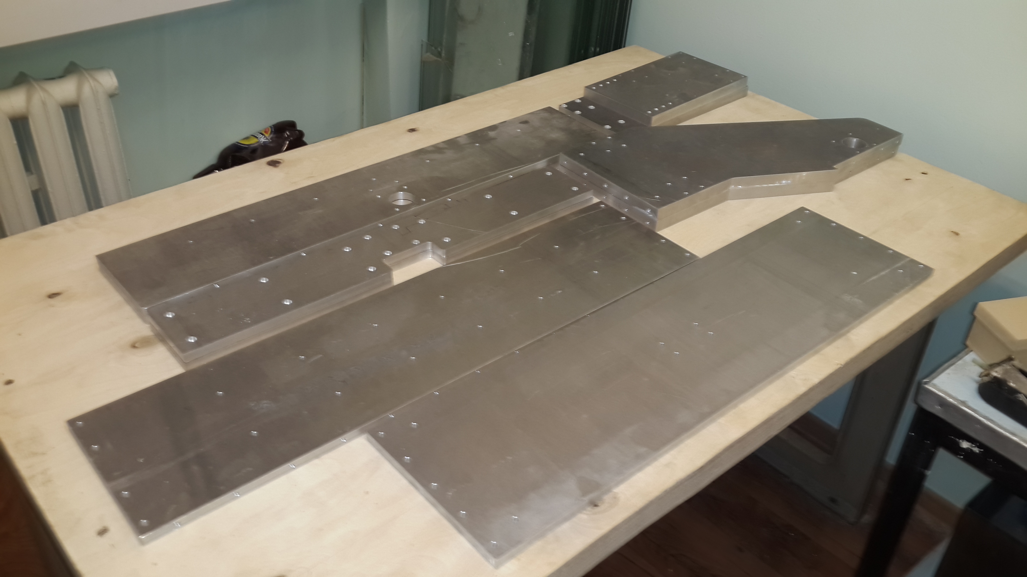

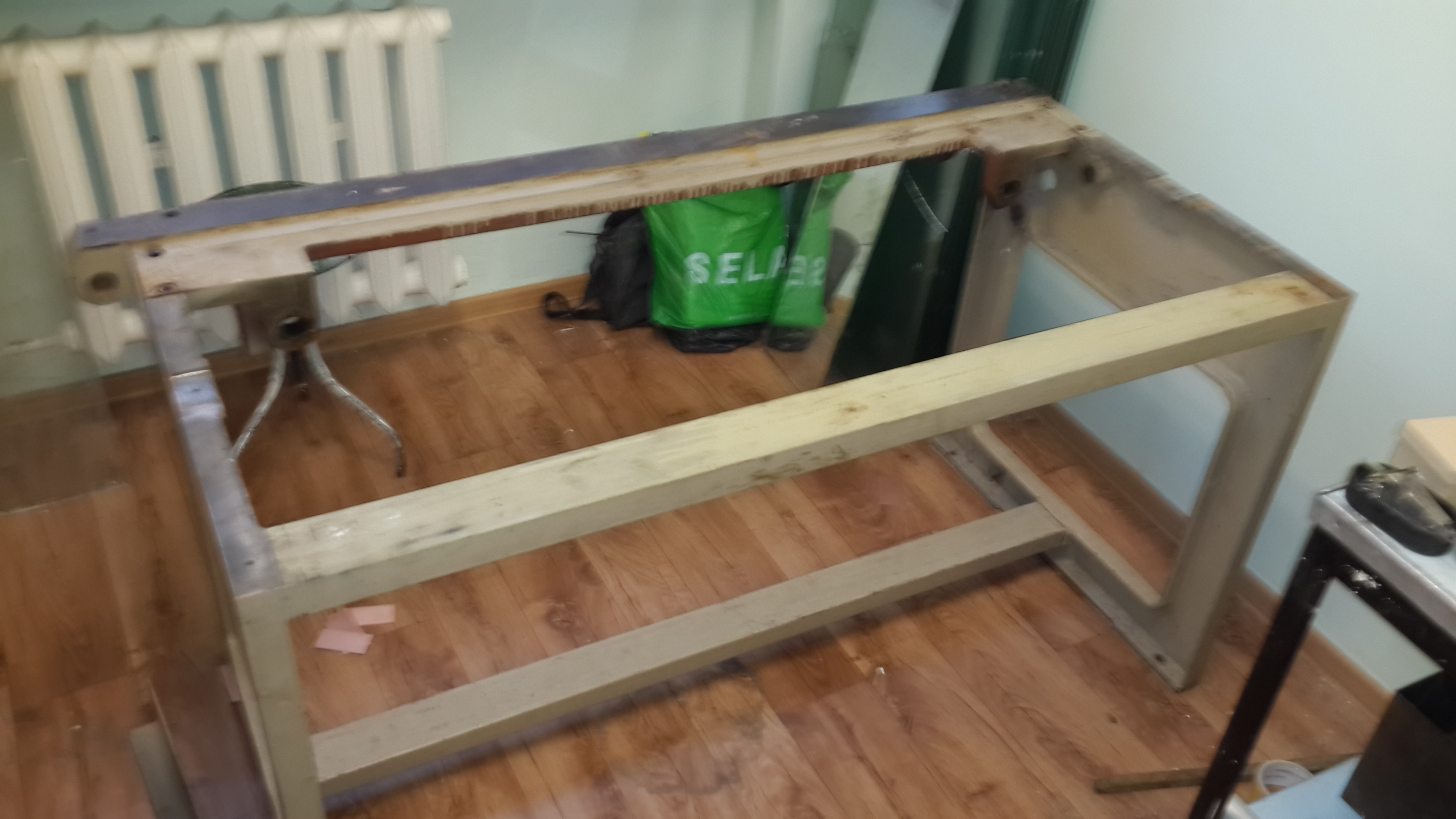

Нашел стол под станок от какого то старого станка.
Детальки напилили.
2014-11-06 16.30.13.jpg (3715 просмотров) <a class='original' href='./download/file.php?id=36143&mode=view' target=_blank>Загрузить оригинал (2.11 МБ)</a>
2014-11-06 17.25.46.jpg (3715 просмотров) <a class='original' href='./download/file.php?id=36144&mode=view' target=_blank>Загрузить оригинал (1.9 МБ)</a>

Re: Первый станочек 1000х500х150
rage писал(а):Провел по быстрому исследование к солиде.
У тебя обе ноги станка намертво прикреплены - за счет этого и не провисает.
На самом деле, они совсем не приварены к большой и крепкой плите, а могут свободно сдвигаться и наклоняться.
В реальности результат будет примерно на порядок хуже.
Сообщение rage »
В реальности прикручу его к фанерной столешнице.
Пусть будет на порядок хуже, это хоббийный станок с ограниченным бюджетом :)
rage писал(а):В реальности прикручу его к фанерной столешнице.
Прикрутить к деревянной столешнице в плане жесткости конструкции - ничем не поможет.
То, что станок хоббийный - понятно,
но это не повод допускать грубые ошибки в расчетах.

rage писал(а):Нашел стол под станок от какого то старого станка.
Детальки напилили.
Дорого детальки обошлись? Это все д16т 12-ка?

Сообщение rage »
Относительно... Дешевле чем с Китая припереть.
Боковины портала и Z из 20-ки, остальное 12-шка. Все Д16Т.
