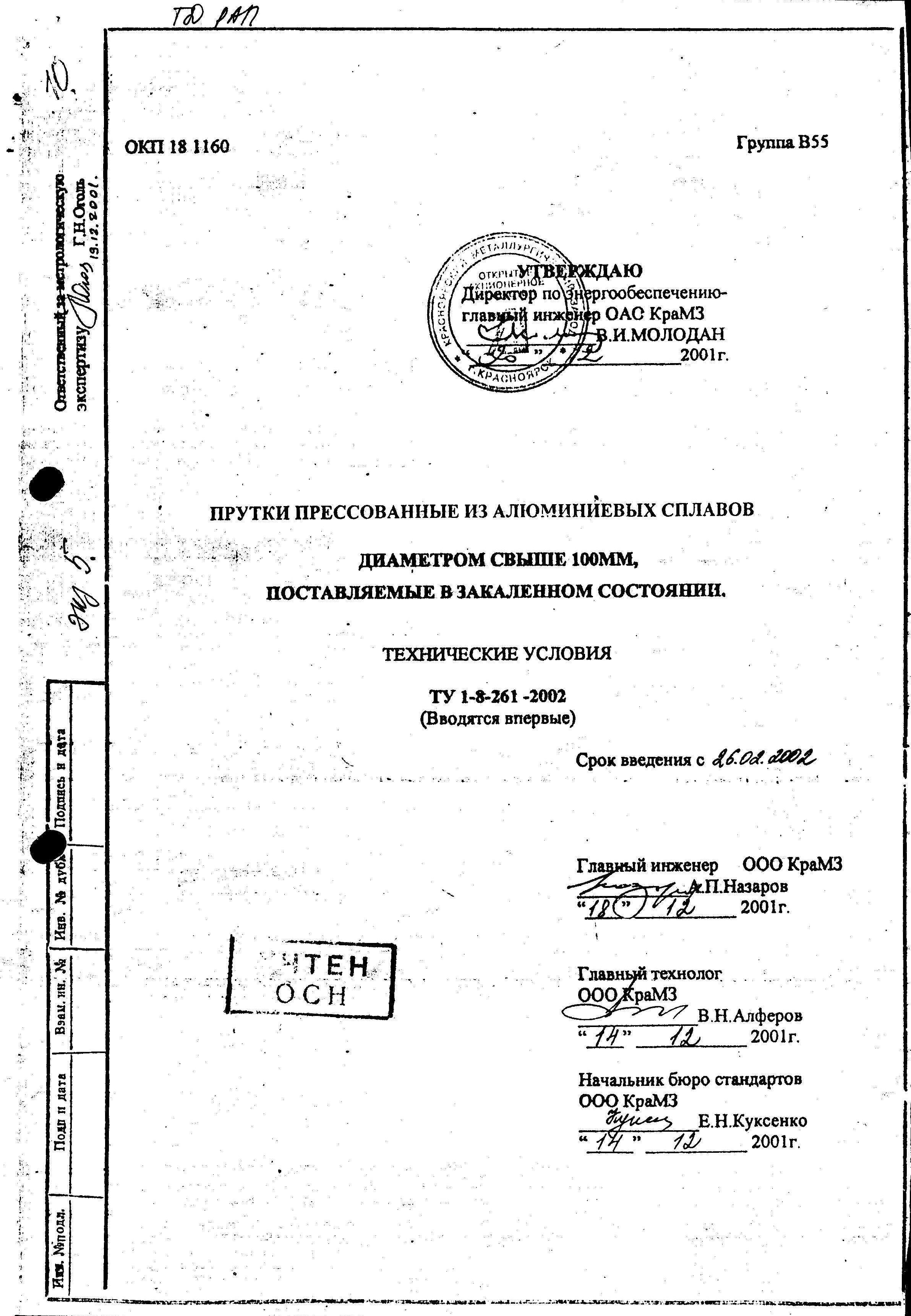

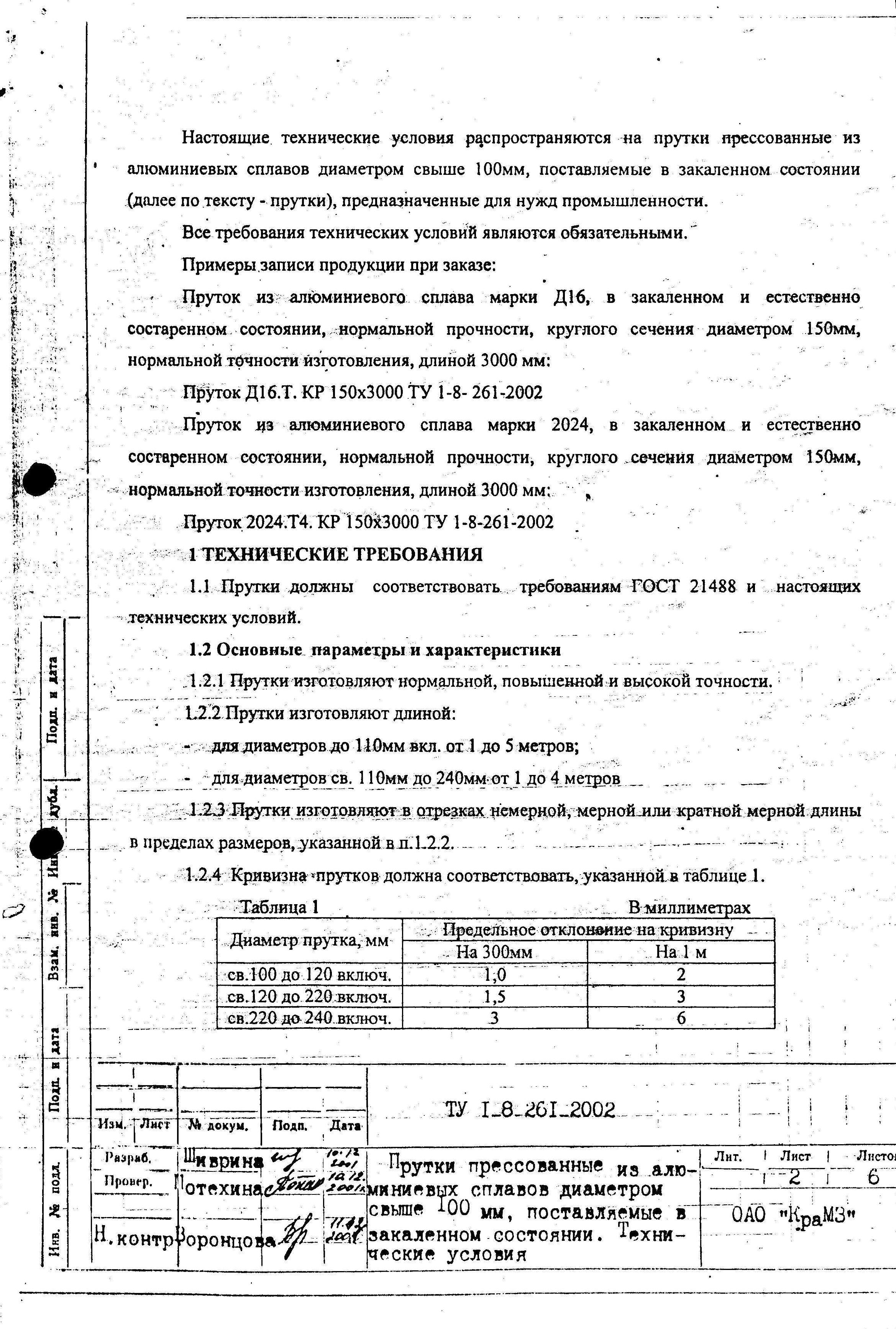

"В ответ на письмо от ОАО «Завод авиационных профилей и проката»
исх. №2014/08-148 от 11.08.2014г.
Претензия о поставке продукции ненадлежащего качества отклоняется по следующим
причинам.
Прутки из сплавов Д16чТ, В95Т1 поставлялись по ГОСТ21488-97 в термообрабоганном
состоянии. Состояния поставки Т и Т1 не предусматривают снятия остаточных напряжений.
В связи с этим перед механической обработкой прутков необходимо проведение полного
отжига для снятия упрочнения и остаточной деформации, полученных в результате закалки и
старения. (Т.е. нахрена мы закаливали, отжигайте, обрабатывайте, потом заново калить--Л.В.)
Температура, указанная в письме, не соответствует режиму отжига, предусмотренному для
снятия остаточных напряжений производственной инструкцией ПИ 1.2.255-83 "Термическая
обработка полуфабрикатов и деталей из алюминия и алюминиевых деформируемых
сплавов".
Сообщаем так же, что ЗАО "Алкоа СМЗ" имеет большой опыт поставки аналогичной
продукции на экспорт. Проблемы, указанные в письме от ОАО «Завод авиационных
профилей и проката», у других заказчиков отсутствуют.
В дальнейшем предлагаем размещать заказы от ОАО «Завод авиационных профилей и
проката»:
1. Только на горячепрессованные прутки с проведением термообработки на вашем
предприятии,
или
1. На термообработанные прутки с проведением последующего отжига у заказчика до
механической обработки прутков. (Идиоты даже не поняли, что прутки лопаются на этапе отрезки таблеток--Л.В.)
На данный момент в проработке имеется заказ 11440412 на прутки ф420, 450, 500мм из
сплава Д16Т. Заказ будет принят после согласования всех вопросов по предыдущим
поставкам."
Во вложениях оригиналы сертификатов, транспортные документы и др.
Некоторые до сих пор думают, что по ГОСТ21488 прутки не калят?
Калят. Но по разному.

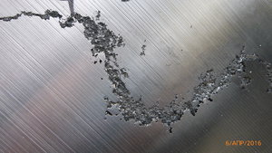

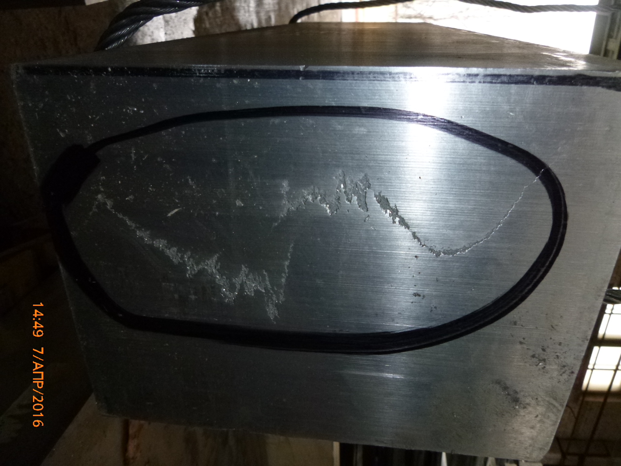

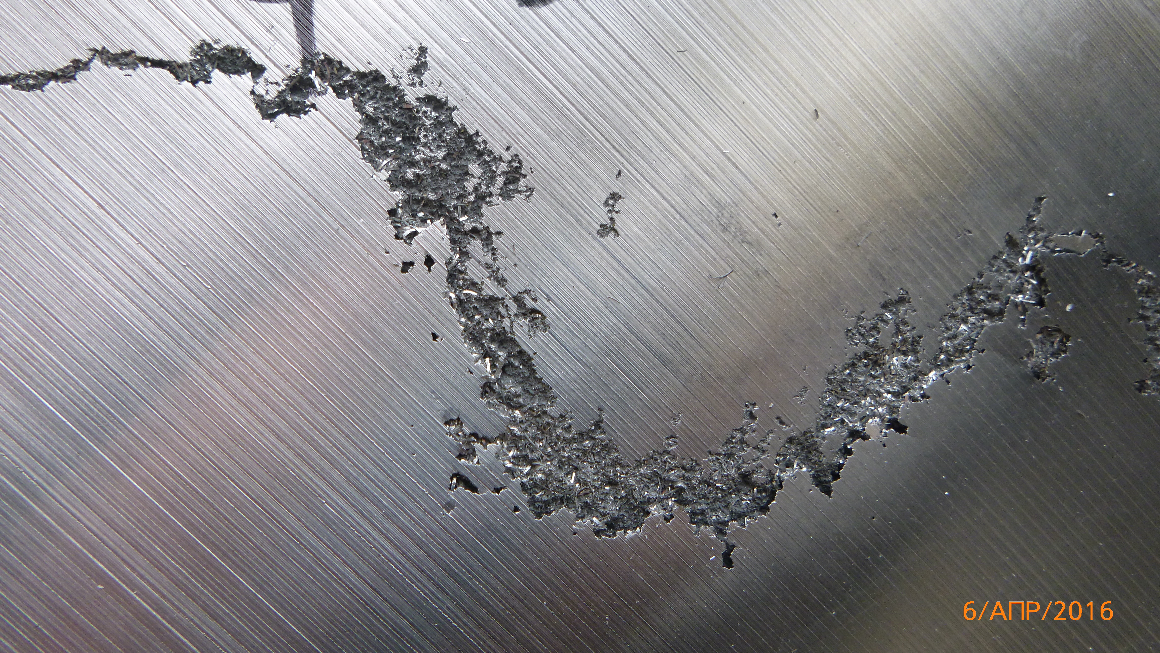

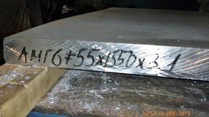

Вот пришёл возврат.

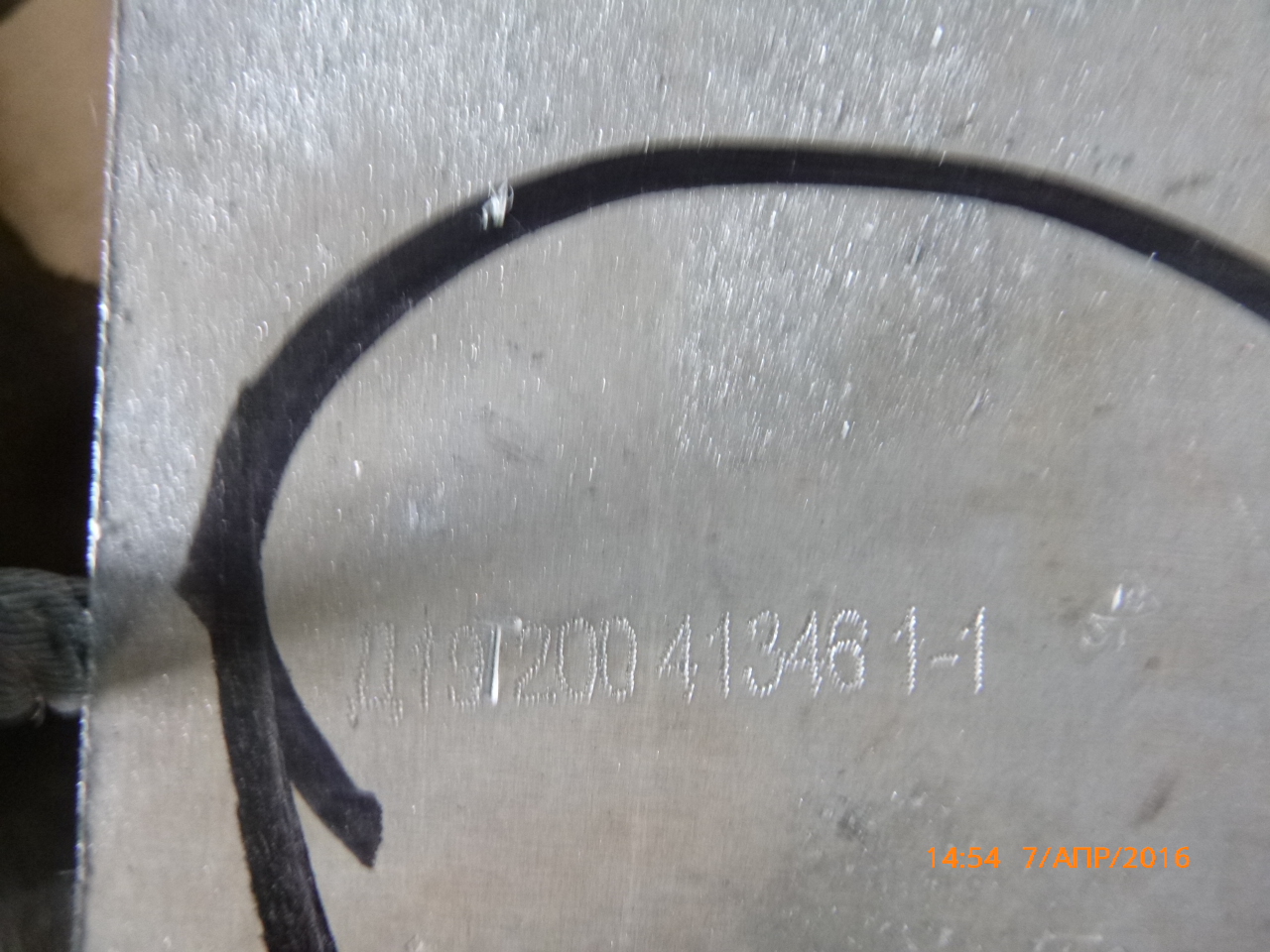

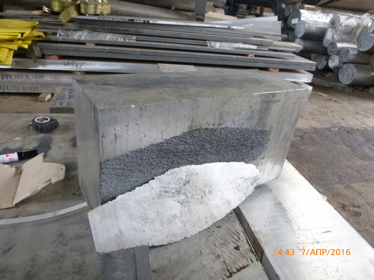

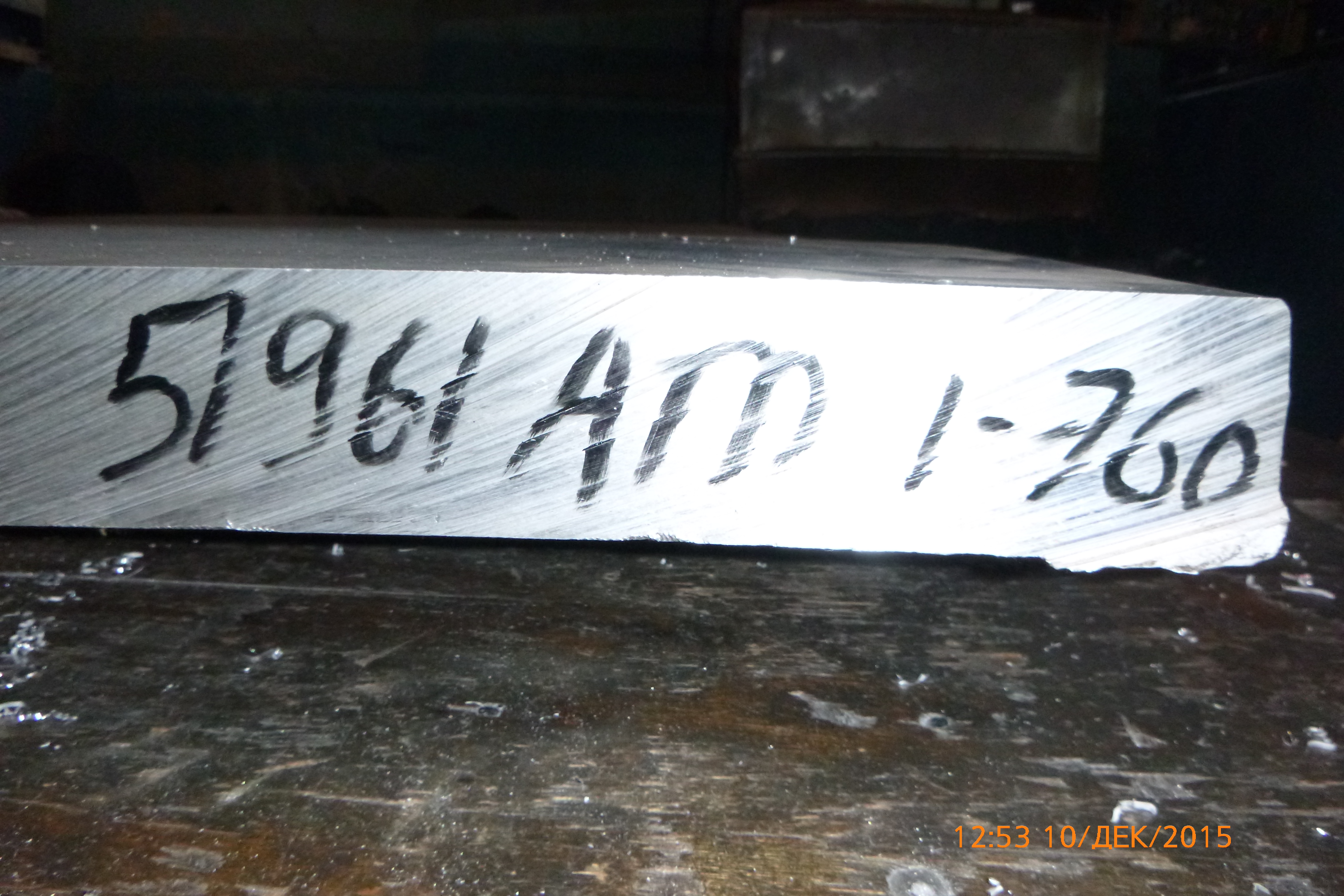

Плита Д19Т =200мм. Вернули всю.
Почему-то у нас хаготовки из калёных толстых плит не "трещат".
Есть статистика: плиты и прутки трещат при резке ленточкой.

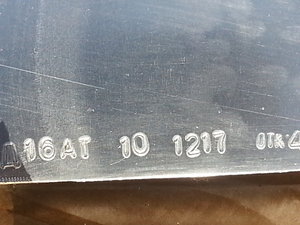

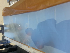

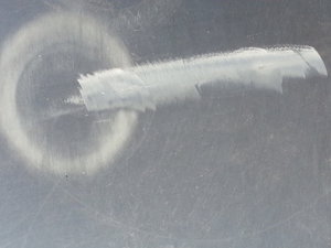

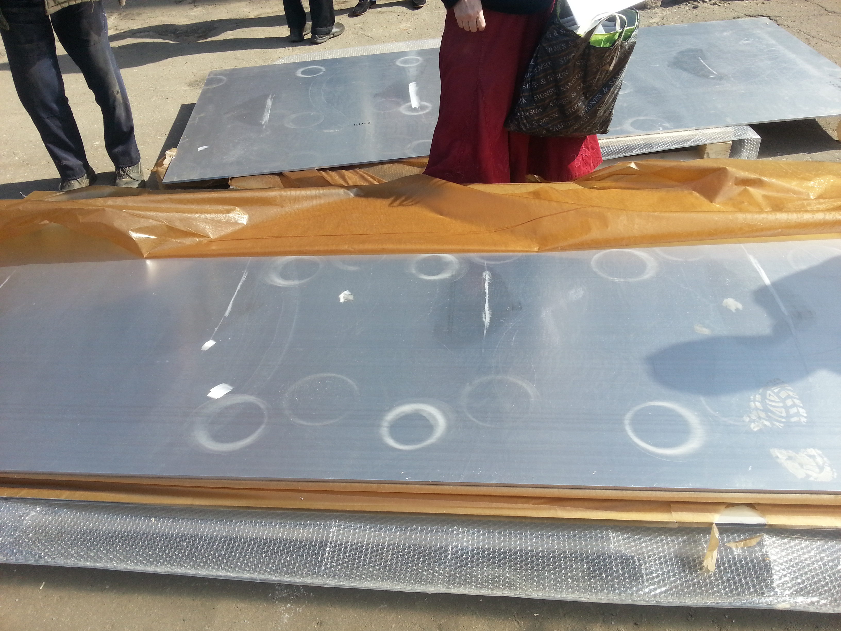

Листы Д16АТ =10мм.

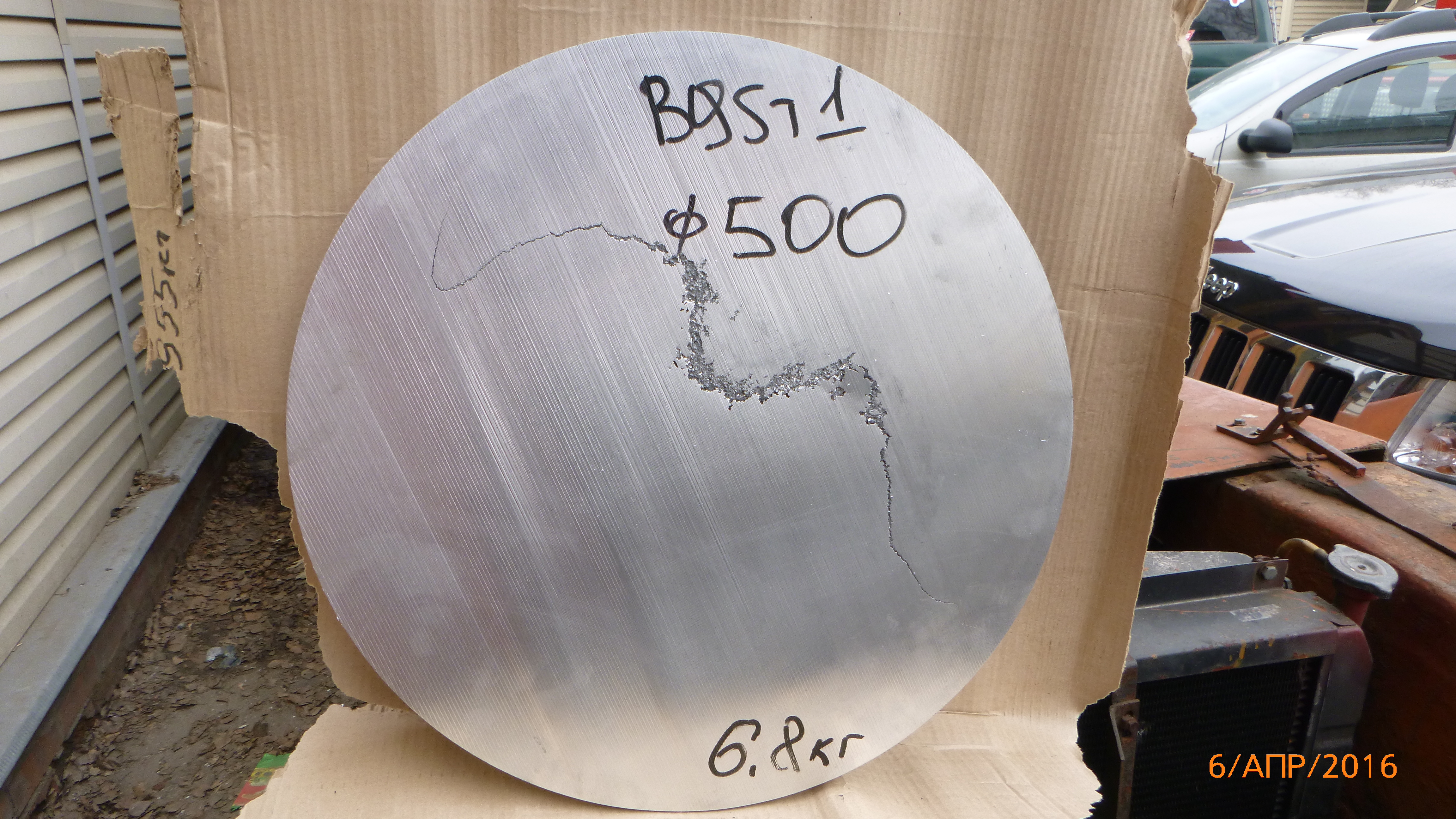

Кружки от присосок, и следы зачисток.

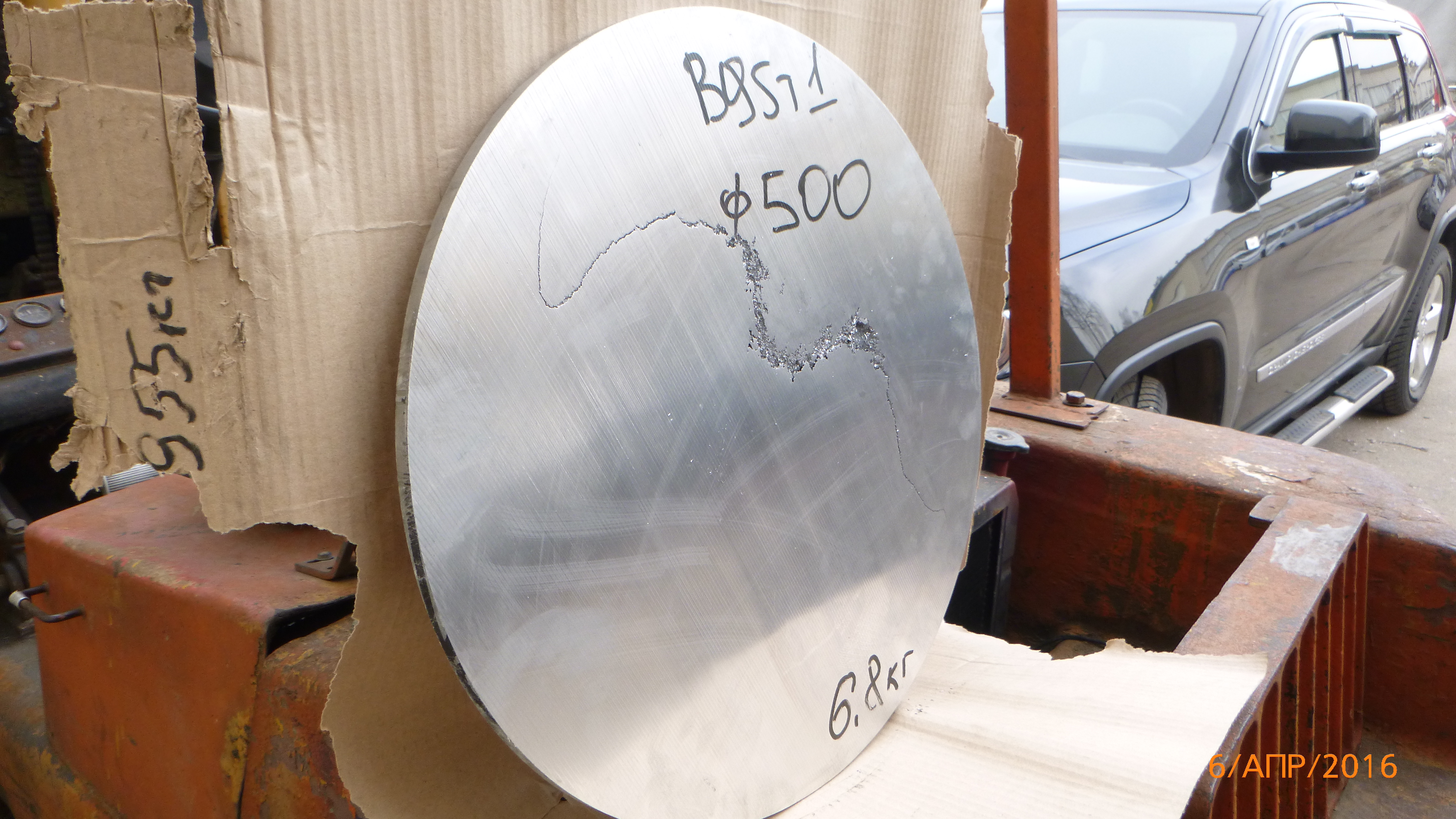

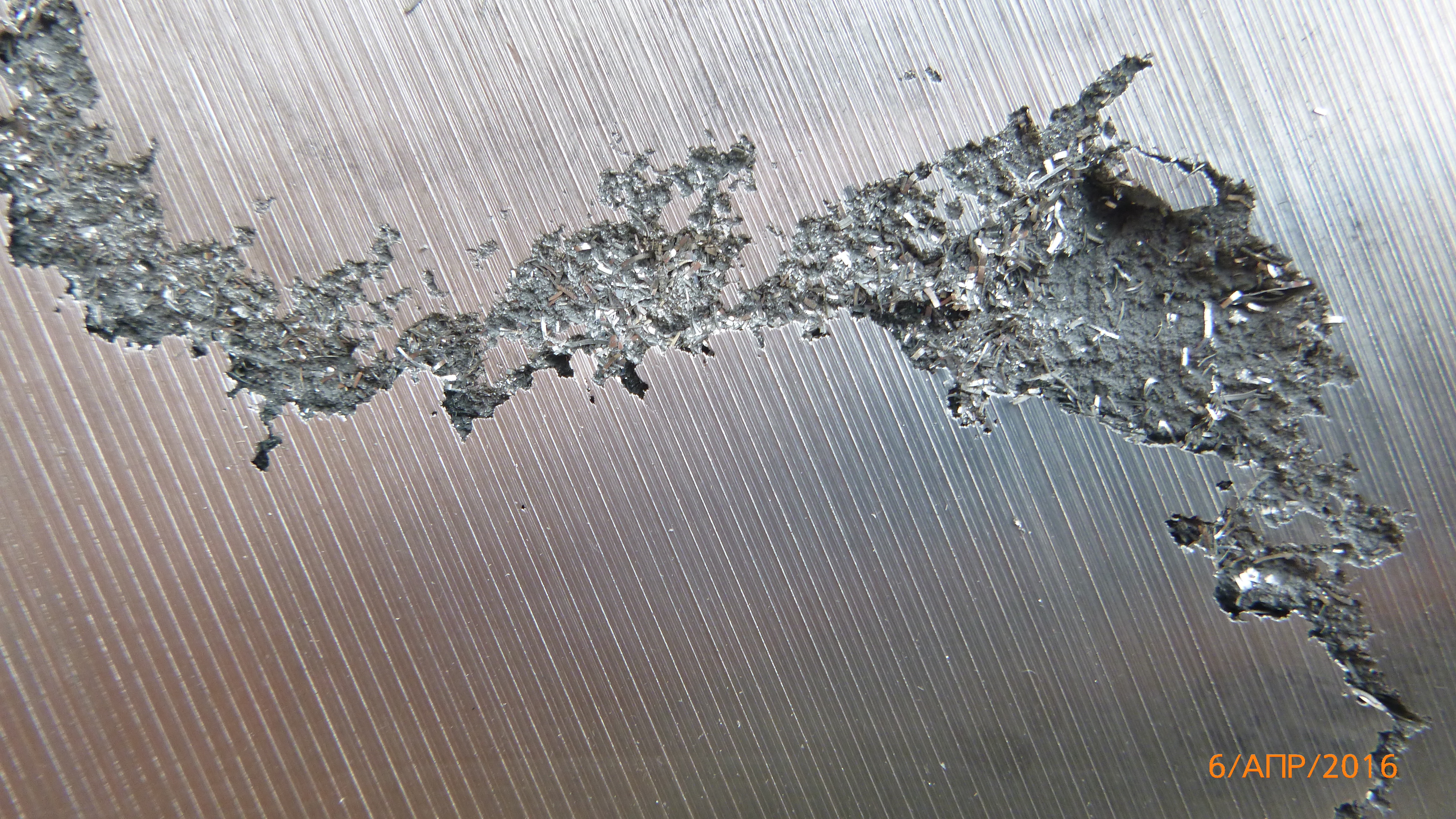

Образец дефектного прутка В95Т1 Ф500мм. Тимплет для предъявления поставщику. Надеюсь в Самаре обменяют на нормальный (вернут деньги) (6712 просмотров) <a class='original' href='./download/file.php?id=77078&mode=view' target=_blank>Загрузить оригинал (4.96 МБ)</a>
Образец дефектного прутка В95Т1 Ф500мм. Тимплет для предъявления поставщику. (6712 просмотров) <a class='original' href='./download/file.php?id=77079&mode=view' target=_blank>Загрузить оригинал (4.86 МБ)</a>
Трещина идёт и слоями и вдоль  оси. Образец дефектного прутка В95Т1 Ф500мм. (6712 просмотров) <a class='original' href='./download/file.php?id=77080&mode=view' target=_blank>Загрузить оригинал (4.89 МБ)</a>
Образец дефектного прутка В95Т1 Ф500мм. Крупным планом (6712 просмотров) <a class='original' href='./download/file.php?id=77082&mode=view' target=_blank>Загрузить оригинал (4.92 МБ)</a>

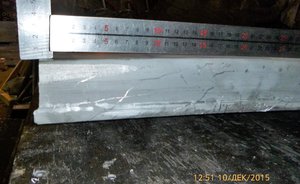

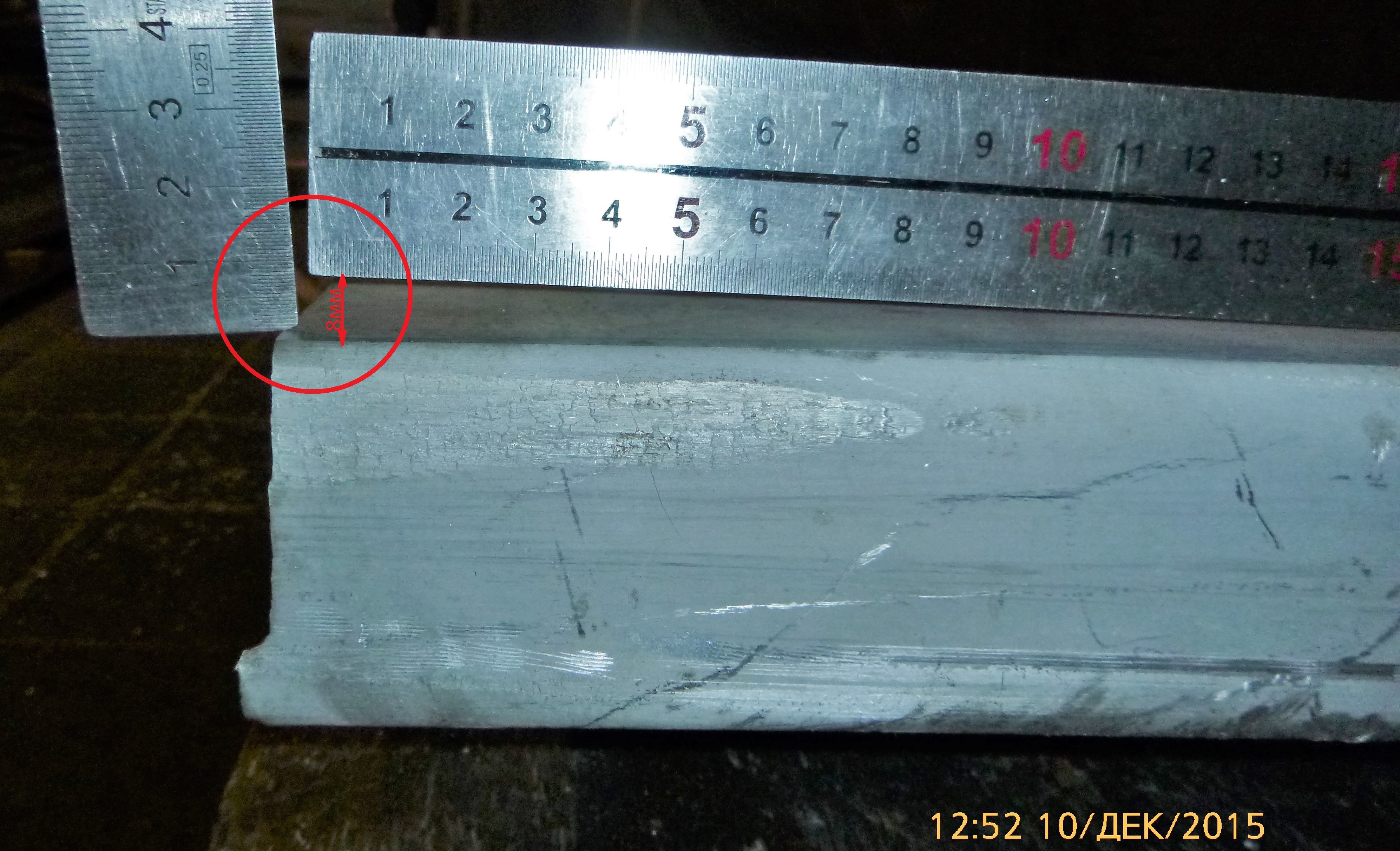

Д19Т плита =200мм. Трещины вдоль плоскости резки. Почему-то от ленточки трещит часто. (6712 просмотров) <a class='original' href='./download/file.php?id=77083&mode=view' target=_blank>Загрузить оригинал (636 КБ)</a>
Пример отрезки заготовок из Д19Т плита =200мм. (6712 просмотров) <a class='original' href='./download/file.php?id=77084&mode=view' target=_blank>Загрузить оригинал (591 КБ)</a>
Д19Т плита =200мм. Заводское клеймо. Производство ОАО КУМЗ (6712 просмотров) <a class='original' href='./download/file.php?id=77085&mode=view' target=_blank>Загрузить оригинал (594 КБ)</a>
Листы Д16АТ =10мм. (6706 просмотров) <a class='original' href='./download/file.php?id=77095&mode=view' target=_blank>Загрузить оригинал (2.37 МБ)</a>
Листы Д16АТ =10мм.
Листы Д16АТ =10мм. (6706 просмотров) <a class='original' href='./download/file.php?id=77096&mode=view' target=_blank>Загрузить оригинал (1.04 МБ)</a>
Листы Д16АТ =10мм.
Листы Д16АТ =10мм. (6706 просмотров) <a class='original' href='./download/file.php?id=77097&mode=view' target=_blank>Загрузить оригинал (1.81 МБ)</a>
Листы Д16АТ =10мм.

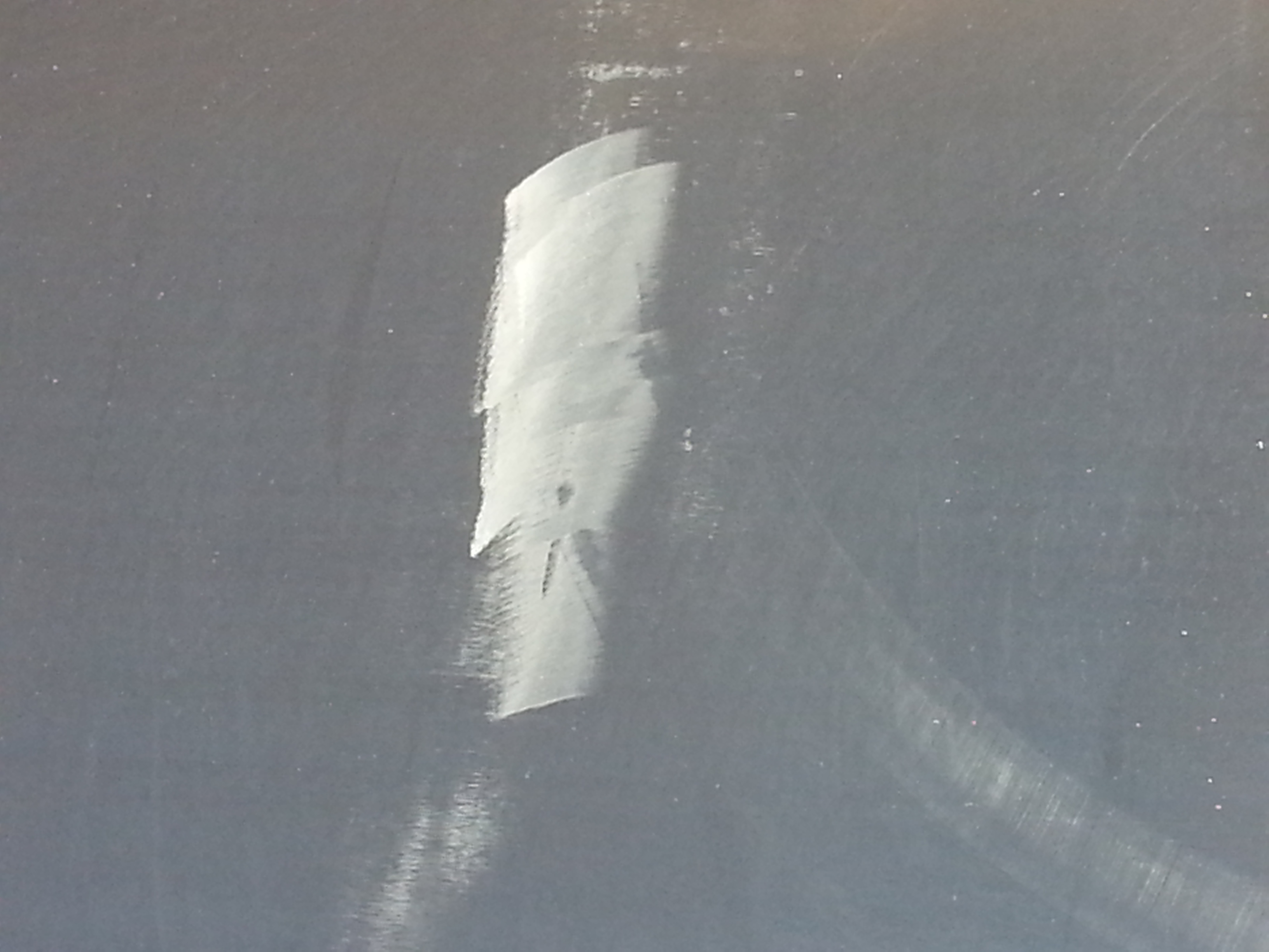

Листы Д16АТ =10мм. Зачистка. ГОСТом предусмотена. Но выглядит как какой-то брак. (6706 просмотров) <a class='original' href='./download/file.php?id=77098&mode=view' target=_blank>Загрузить оригинал (916.63 КБ)</a>
Листы Д16АТ =10мм. (6706 просмотров) <a class='original' href='./download/file.php?id=77099&mode=view' target=_blank>Загрузить оригинал (1.37 МБ)</a>
Листы Д16АТ =10мм.

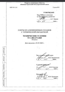

Predator писал(а): ТУ", а это, как известно не ГОСТ и можно вертеть-крутить, как угодно! В общем для прикрытия своей задницы и создаются ТУ!
Нет, не согласен. ТУ ничего особенного.

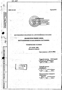

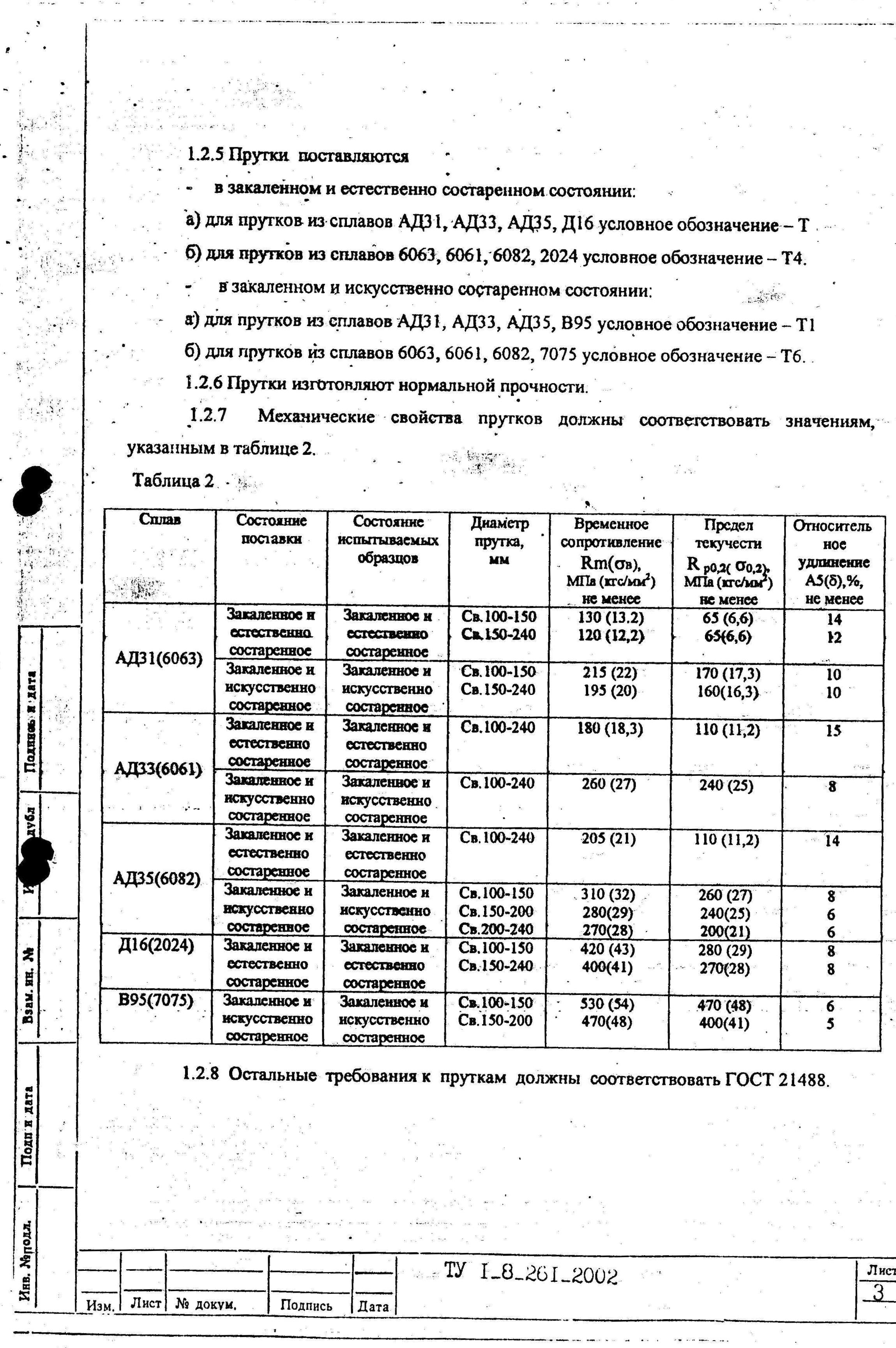

ТУ 1-804-473-2009 с изм.1.pdf_ТИТУЛЬНЫЙ ЛИСТ (6624 просмотра) <a class='original' href='./download/file.php?id=78278&mode=view' target=_blank>Загрузить оригинал (55.94 КБ)</a>
ТУ 1-804-473-2009 с изм.1.pdf. Полный текст.
(449.29 КБ) 926 скачиваний
Есть просто такая организация, как ВИАМ http://viam.ru/
Так вот. Они просто запретили выпускать отечественным металлургам плиты по ГОСТу с термообработкой. Также они запатентовали сплавы и сответственно прокат из них, типа 1960, 1963 (40 лет назад они были О1960 и О1963), В95ОЧ, В95ПЧ, 1933 и др. Хотя по патентному законодательству они, эти сплавы, уже давно должны были перейти в народное достояние.

(35 КБ) 650 скачиваний
В приложениях можно всё подробно прочитать
ТУ_1-8-261-2002_стр.1.JPG (6624 просмотра) <a class='original' href='./download/file.php?id=78273&mode=view' target=_blank>Загрузить оригинал (666.46 КБ)</a>
ТУ_1-8-261-2002_стр.3.JPG (6624 просмотра) <a class='original' href='./download/file.php?id=78274&mode=view' target=_blank>Загрузить оригинал (841.81 КБ)</a>
ТУ_1-8-261-2002_стр.2.JPG (6624 просмотра) <a class='original' href='./download/file.php?id=78275&mode=view' target=_blank>Загрузить оригинал (1.07 МБ)</a>
ОТЖИГ АЛЮМСПЛАВОВ_ИНСТРУКЦИЯ ВИАМ.pdf
Так, заодно нашёл: режимы термообработки алюминиевых сплавов. Рекомендации ВИАМ. Интересно, ВИАМ пришлёт претензию на эти файлы?
(298.64 КБ) 3501 скачивание
ПРЕТЕНЗИЯ ВИАМ МОСКВА от 18февр.2010г..pdf
(671.02 КБ) 524 скачивания

Леонид, ты видимо не понял, что я хотел сказать, по поводу техусловий.
Leonid Vs
Сообщения: 1606
Репутация: 469
Откуда: г. Москва
Re: Качество российского алюминиевого проката
Сообщение Leonid Vs »
Может и не понял. Мне вчера вечером два титановых "самореза" в череп вкрутили.
ТУ здесь не причём. Просто не хотят признавать свой брак.
ТУ было согласовано, чтобы обойти жадный ВИАМ.
Т.к плитный ГОСТ не предусматривает закалку. Вообще.

Часто технологи-конструкторы закладывают минимальные припуски под обработку плит из алюминиевых сплавов. Предполагая, что плиты делаются с точностью ±0,001мм и прогиб на всё длину не более 0,00001мм. К сожалению эта точка зрения в корне ошибочна. Плиты, особенно толстые, частенько ОТК пропускает кривые, и ГОСТ 17232 (да и ГОСТ 21631 на листы аналогичен) предусматривает некоторую кривизну, до 6мм/1000мм и точность от ±0,75 до ±4мм.
Плюс ещё могут быть поводки от внутренних напряжений, что особенно актуально для термоупрочнённых плит и заготовок.
Поэтому, когда закладывается техпроцесс, надо внимательно подходить к выбору исходной заготовки. Залысины могут получиться на больших габаритах.
А если дюраль попадётся волной, да и поведёт неудачно, то можно попасть на брак 100%.
Плита АМГ6 55х1500х3100 перед резкой (6539 просмотров) <a class='original' href='./download/file.php?id=79515&mode=view' target=_blank>Загрузить оригинал (1.73 МБ)</a>
Плита АМГ6 55мм, заводской торец (КУМЗ). (6539 просмотров) <a class='original' href='./download/file.php?id=79524&mode=view' target=_blank>Загрузить оригинал (5.25 МБ)</a>
Плита АМГ6 55мм, кончик отогнут (6539 просмотров) <a class='original' href='./download/file.php?id=79525&mode=view' target=_blank>Загрузить оригинал (1.81 МБ)</a>
8мм прогиб для алюминиевой плиты для КУМЗа очевидно нормально, мы испилим конечно На КУМЗ даже звонить не стали, т.к. один хрен &quot;забудут&quot;. (6539 просмотров) <a class='original' href='./download/file.php?id=79527&mode=view' target=_blank>Загрузить оригинал (2.43 МБ)</a>
8мм прогиб для алюминиевой плиты для КУМЗа очевидно нормально, мы испилим конечно На КУМЗ даже звонить не стали, т.к. один хрен "забудут".
