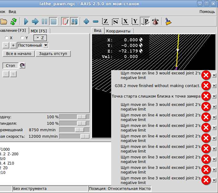

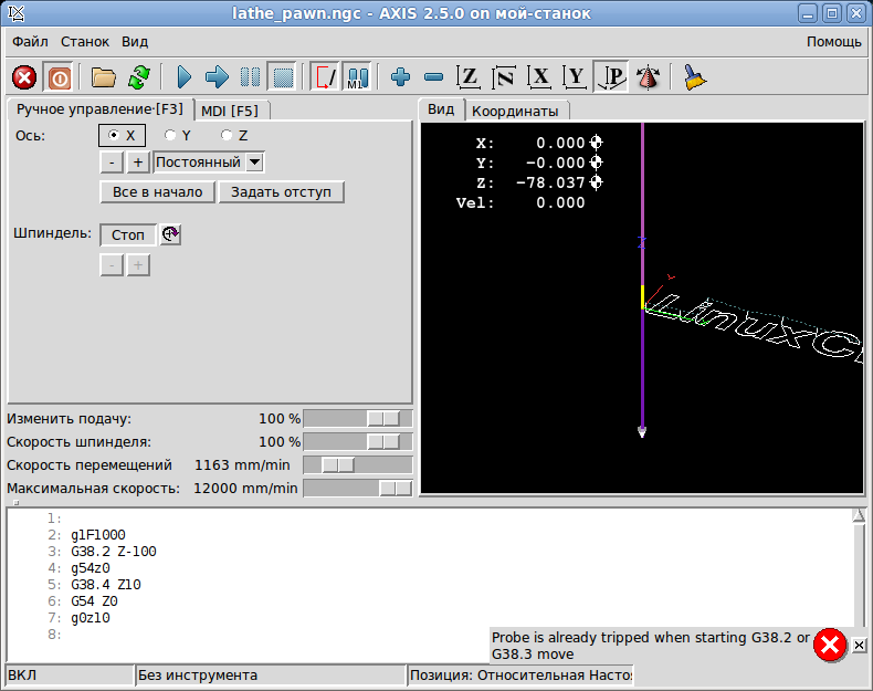

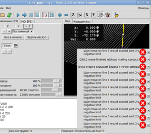

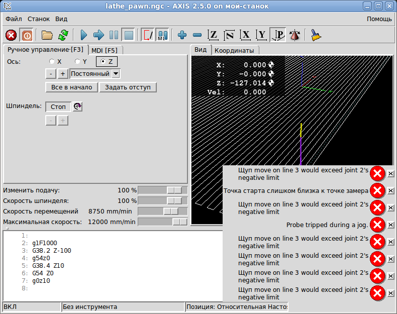

точно код не помню для оси зет у меня получилось
G38.2 Z-100 F100
G92 Z0
G38.4 Z10 F10
G92 Z10
G0 Z20
запускал в виде программы контакт пластина 10мм толщиной замыкалась на корпус фрезой
без g92z0 в середине выдавал ошибку :wik:

vovafed
Сообщения: 1810
Репутация: 325
Откуда: башкортостан
Re: Авто ноль по Z в EMC
Сообщение vovafed »
в понедельник посмотрю станок на работе
vovafed
Сообщения: 1810
Репутация: 325
Сообщение vovafed »
вот несколько картинок
как понял спорит с координатами на оси с разными отступами и высотами выдает разные ошибки
