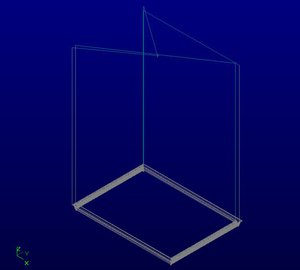

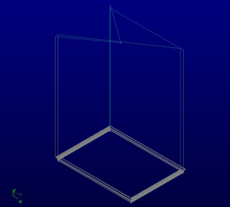

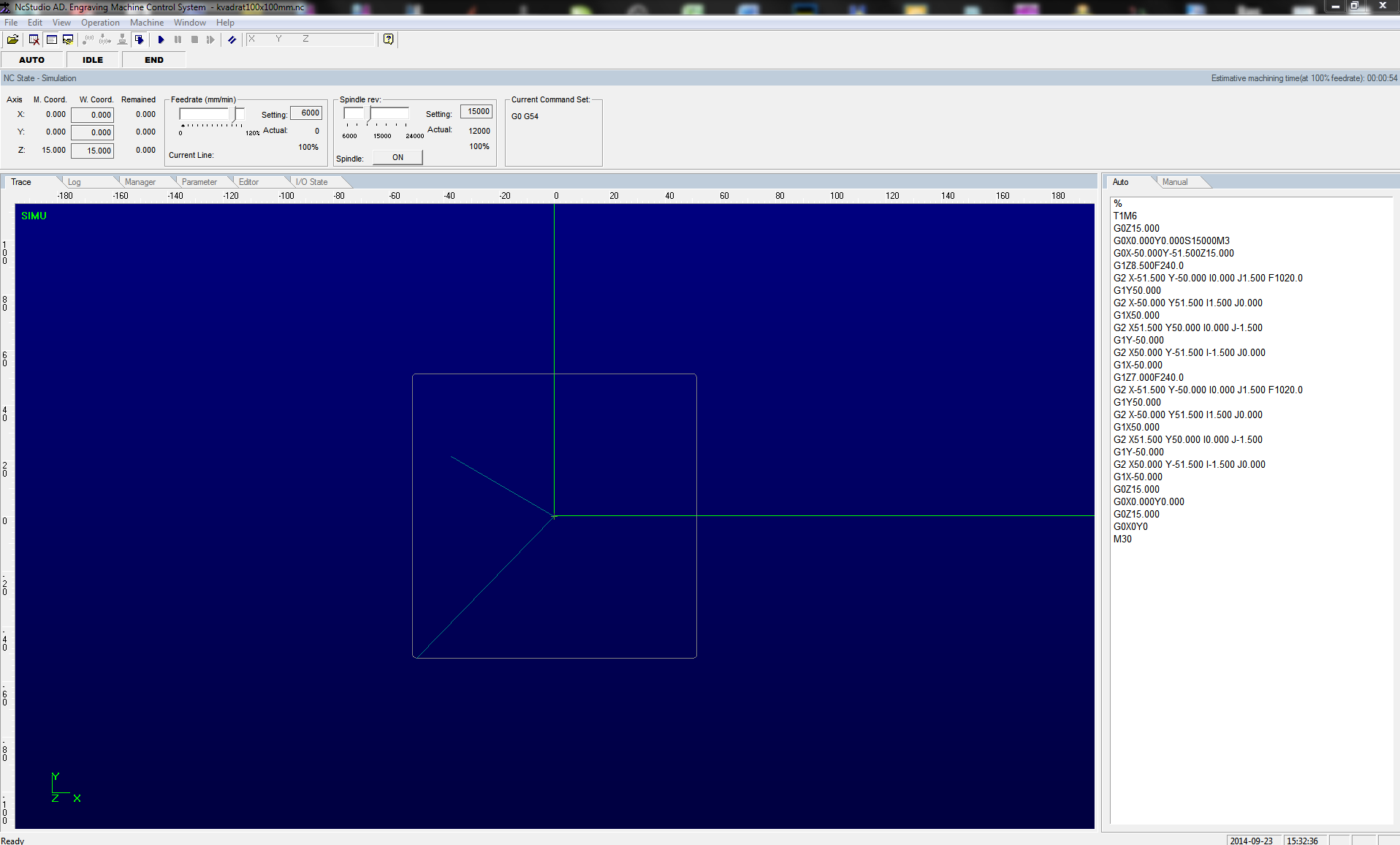

Вот тут, на симуляции все движения фрезы хорошо видны...
новый-1.jpg (4550 просмотров) <a class='original' href='./download/file.php?id=33645&mode=view' target=_blank>Загрузить оригинал (23.85 КБ)</a>

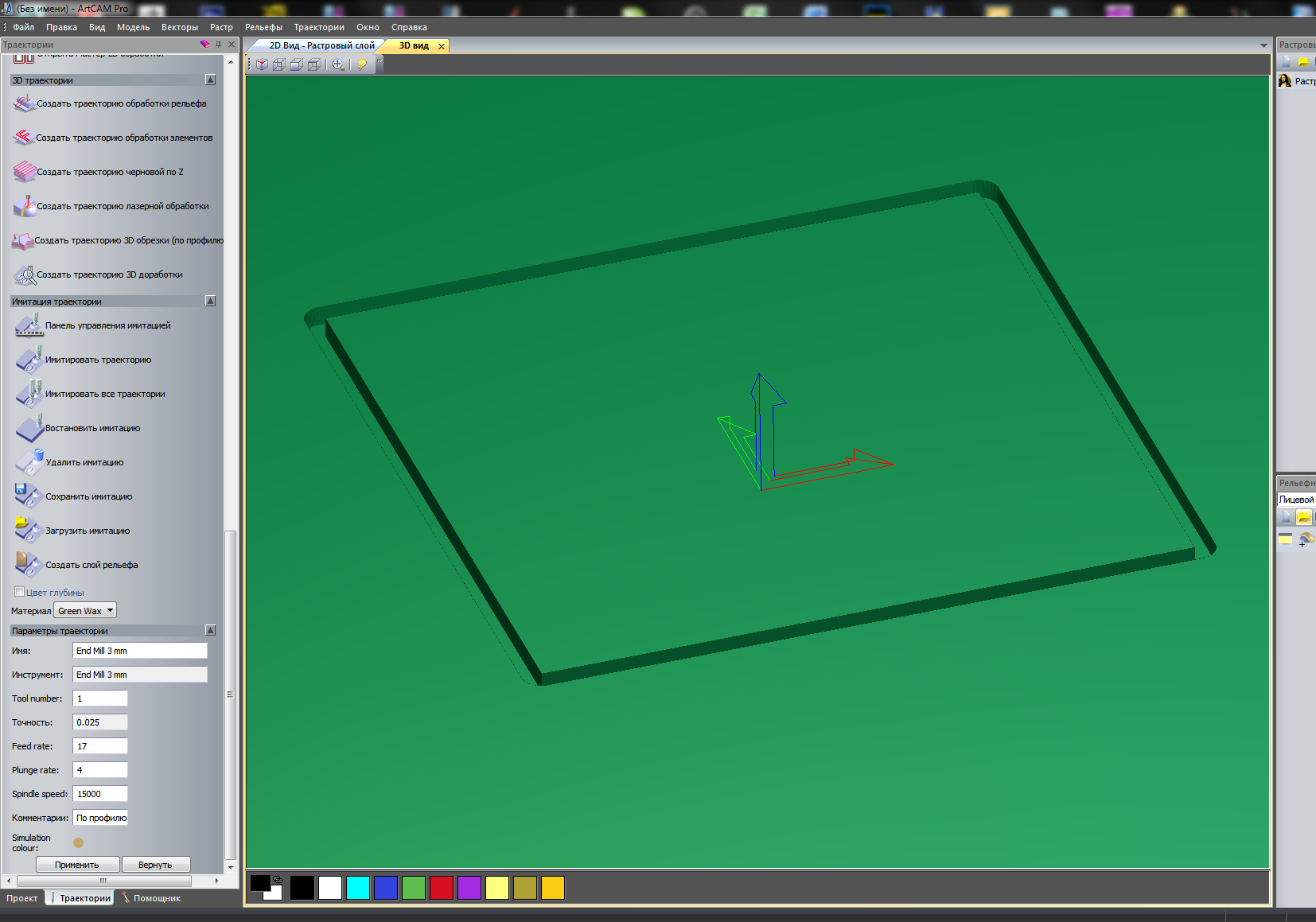

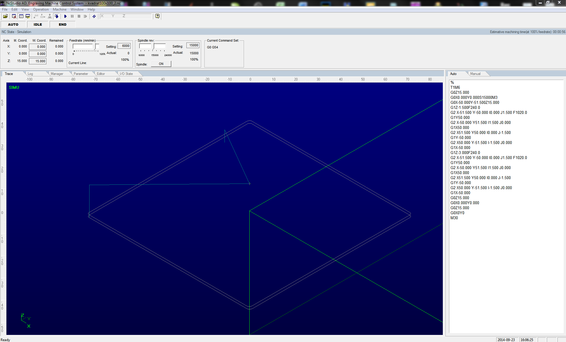

Вот для начала задача. Вырезать квадрат размером 100 на 100 мм с заглублением 3мм. Толщина заготовки 10мм. Центр в середине модели. Ноль по столу. Фреза 3мм (вообщем любая какая есть. зависеть будет только размер). УП полностью рабочая. Пробуй и выложи, что получится
Screenshot - 23.09.2014 , 15_30_00.png (4495 просмотров) <a class='original' href='./download/file.php?id=33684&mode=view' target=_blank>Загрузить оригинал (236.5 КБ)</a>
Screenshot - 23.09.2014 , 15_32_46.png (4495 просмотров) <a class='original' href='./download/file.php?id=33685&mode=view' target=_blank>Загрузить оригинал (111.49 КБ)</a>
Вот УП для Ncstudio. Ноль по столу.
https://yadi.sk/d/XPvMY3j4bcmMq
Если с нолем по столу сложно - вот вторая УП с нолем по верху заготовки. Остальное не изменилось
Screenshot - 23.09.2014 , 16_06_33.png (4486 просмотров) <a class='original' href='./download/file.php?id=33688&mode=view' target=_blank>Загрузить оригинал (121.96 КБ)</a>
Вот УП для Ncstudio. Ноль по верху заготовки.
https://yadi.sk/d/HSBxRlTBbcn5p

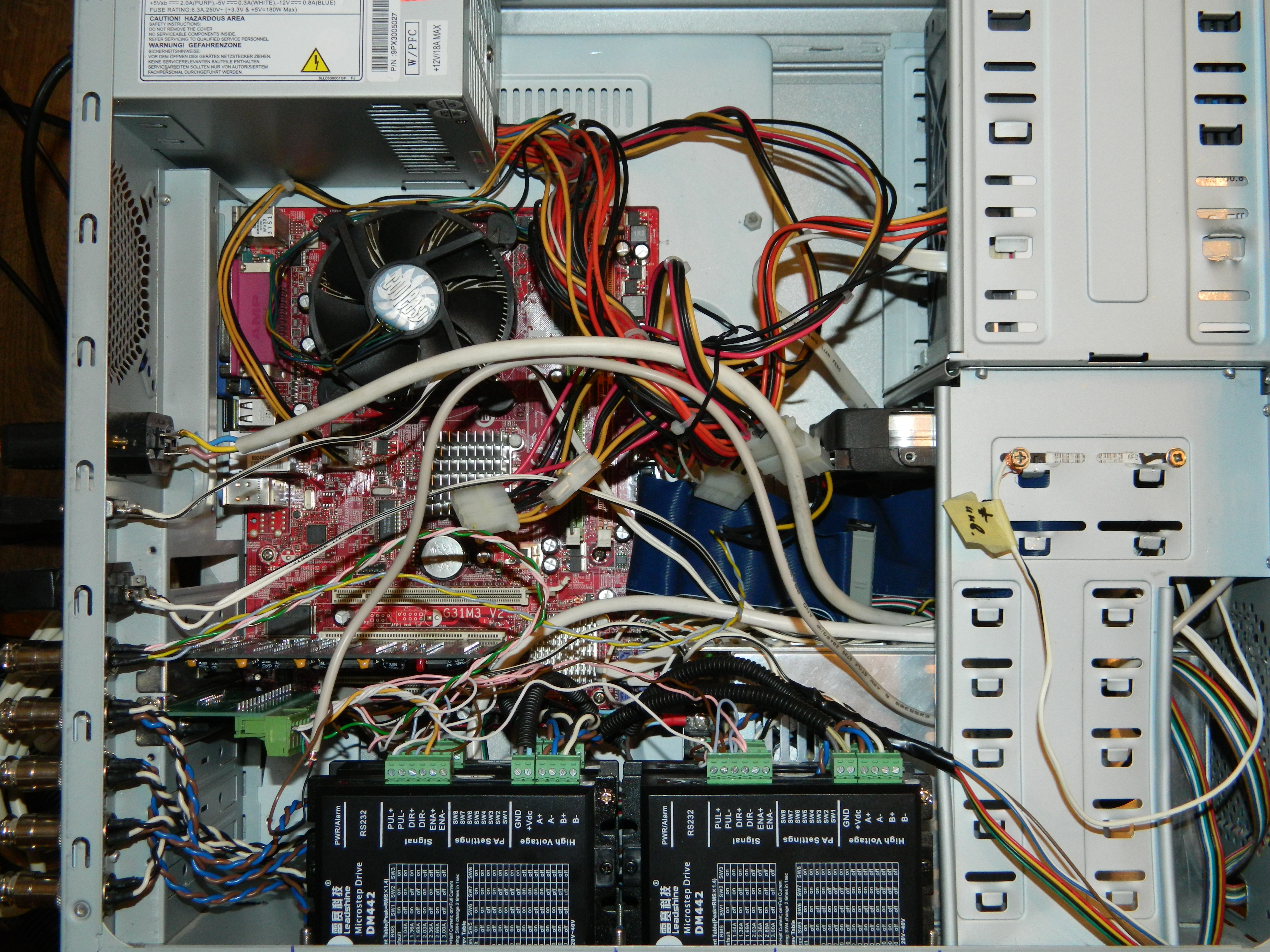

А вот как у меня все организовано. И заметьте ни одного экранированного провода. В этих переплетенных проводах посторонний с первого раза не разберется. Все в одной куче и с силовыми вперемешку. И тем не менее никаких проблем (три раза по дереву). Сейчас все то же, только плата Ncstudio покраснела.
DSCN3895.JPG (4390 просмотров) <a class='original' href='./download/file.php?id=34001&mode=view' target=_blank>Загрузить оригинал (6.11 МБ)</a>
