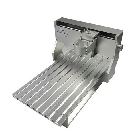

Avenger86 писал(а): В принципе готов потратить до 200 000 на станок, но хочется быть уверенным в качестве, жесткости и доступности запчастей и поддержки.
Готов купить собранный местными умельцами.
То алюминиевое недоразумение, что на фото годно лишь для работы по пластиками деревяшкам, от цветнины этот станочек сам свернется в трубочку, станочки по цветмету это совсем другой класс, в отличие от деревяшечных, в предыдущем сообщении ссылка на таобао как пример станочка по цветмету

Смотрел, на него, станок хорош, но бюджет уже слишком велик, как и габариты и вес станка, для квартиры он не годится.
Хорошо, допустим, что можно исключить цветнину - могу на работе что-то сделать, если припрет, то что выбрать для обработки фанеры, и твердых пород?

например те же вектроники, вполне себе крепенькие

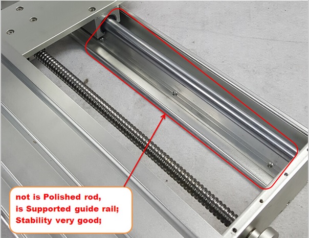

Есть такой китаец 30х40
3040.jpg (12246 просмотров) <a class='original' href='./download/file.php?id=99684&mode=view' target=_blank>Загрузить оригинал (41.41 КБ)</a>
Он немного отличается от аналогичных конструкций тем, что у него направляющие - не просто валы, а валы с подпоркой (не знаю, как они правильно называются). Кроме этого у него стоят ШВП. Класс точности ШВП нигде не указывается, но, надо полагать, что невысокий.
Napr.jpg (12246 просмотров) <a class='original' href='./download/file.php?id=99686&mode=view' target=_blank>Загрузить оригинал (110.49 КБ)</a>
Реально ли на таком станке в дюралюминии выфрезеровать отверстие с посадкой под подшипник? Так, чтобы подшипник можно было бы пальцем вдавить в это отверстие. О больших отверстиях речь не веду, а чисто для моделек, скажем, диаметром 10-20мм и глубиной до 4мм. Вопрос в принципиальной возможности - фрезернет ли такой станок круглое отверстие, или оно будет овальное, со ступеньками на входе фрезы и прочими дефектами?
Режимы резания в данном случае непринципиальны. Можно говорить о минимальной глубине резания и подаче.

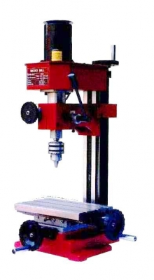

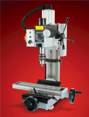

Если, к примеру, рассмотреть покупку мини - вертикально фрезерного станка, например
84630_R.jpg (12246 просмотров) <a class='original' href='./download/file.php?id=99685&mode=view' target=_blank>Загрузить оригинал (35.24 КБ)</a>
или
890285195bb1d96fac9f817c7322ebf9.jpg (12246 просмотров) <a class='original' href='./download/file.php?id=99687&mode=view' target=_blank>Загрузить оригинал (50.54 КБ)</a>
У обоих направляющие - ласточкин хвост. У первого стол весит под 20кг.
Если заменить у них ходовой винт на ШВП 5-го класса точности. Еще можно шпиндель прикрутить 24000 оборотов. Будет ли это хорошим решением домашнего ЧПУ? Справится ли такой станок задачей фрезеровки отверстия под подшипник?

Gennadiy111 писал(а):Реально ли на таком станке в дюралюминии выфрезеровать отверстие с посадкой под подшипник? Так, чтобы подшипник можно было бы пальцем вдавить в это отверстие. О больших отверстиях речь не веду, а чисто для моделек, скажем, диаметром 10-20мм и глубиной до 4мм.
Реально - проверено на серии отверстий по подшипники ф26*8мм в д16Т и АМг-6. Но режимы по части заглублений нужны щадящие. Всё таки цилиндрические рельсы с подпоркой в любом случае хуже профильных

На китайце, показанном по ссылке выше не работал не разу. Может быть на этом китайце и можно сделать отверстие под подшипник - но конструкция оси Z меня лично смущает - каретки короткие - вылет шпинделя немаленький. Боковины портала ничем не усилены
вполне реально, если сначала выбрать "мясо" с припуском, а затем "чистовым" проходом точно выбрать остальное, то должно получится, но это при условии, что станок не глючит, не пропускает шагов и не люфтит.

А разве при переходе по осям с + на - не будет небольшой "полочки"?
Re: Помогите!!!!Хочу купить станок!!!!!
Га этом китайце висячий стол.
