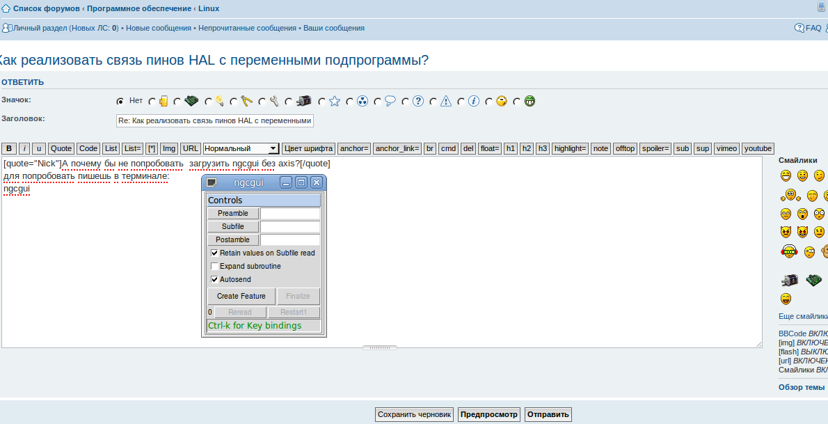

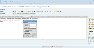

Nick писал(а):А почему бы не попробовать загрузить ngcgui без axis?
для попробовать пишешь в терминале:
ngcgui
Выделение_017.png (3278 просмотров) <a class='original' href='./download/file.php?id=34748&mode=view' target=_blank>Загрузить оригинал (85.93 КБ)</a>
получаешь вот такое окошко...
жмем Subfile и выбираем свой файл подпрограммы
