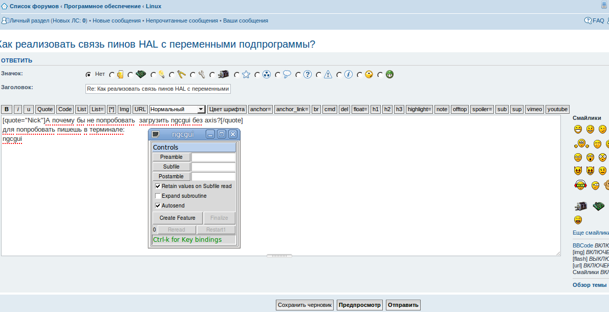

Nick писал(а):А почему бы не попробовать загрузить ngcgui без axis?
для попробовать пишешь в терминале:
ngcgui
Выделение_017.png (2852 просмотра) <a class='original' href='./download/file.php?id=34748&sid=0472d06077387d20a1fd24310154da0b&mode=view' target=_blank>Загрузить оригинал (85.93 КБ)</a>
получаешь вот такое окошко...
жмем Subfile и выбираем свой файл подпрограммы
