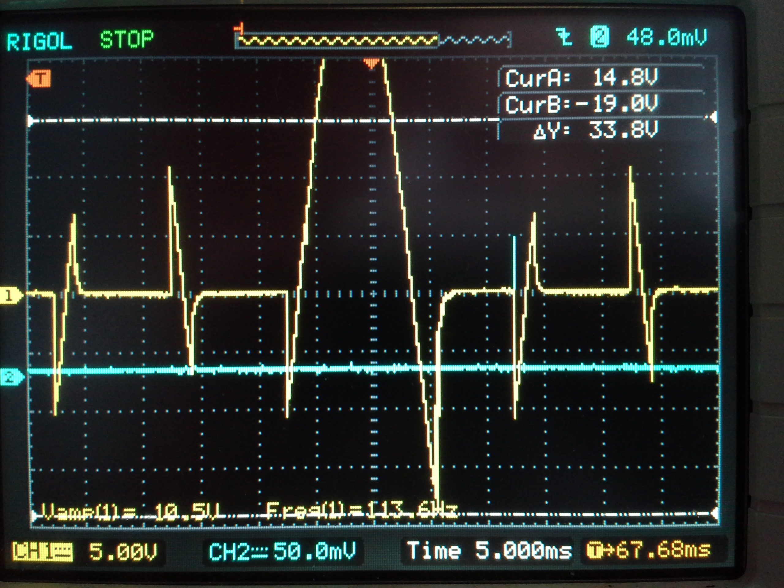

Всем привет.
В общем справился с фазой, выставил прерывание на спад сигнала - все встало на свои места.

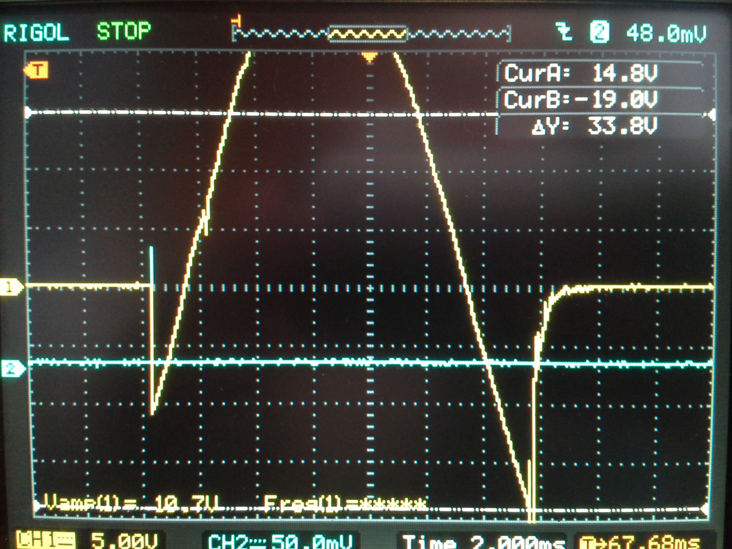

Однако обнаружилась напасть: тиристор при пересечении нуля иногда не закрывается! Следовательно подается полная мощность на двигатель и он дергается.
20160419_125659.jpg (8110 просмотров) <a class='original' href='./download/file.php?id=78052&mode=view' target=_blank>Загрузить оригинал (1.53 МБ)</a>
20160419_125802.jpg (8110 просмотров) <a class='original' href='./download/file.php?id=78053&mode=view' target=_blank>Загрузить оригинал (1.6 МБ)</a>
На графике желтый это напряжение на двигателе, синее это управляющий сигнал тиристора сразу после ардуины.
Полагаю оригинальный код Алекса дергал мотор по той же причине...
Импульсы управления очень короткие, их даже трудно различить на осциллограмме. Если подключаю лампочку то таких проблем нету...
Что смотреть?

очевидно где-то ошибка - сигнал на тиристор должен быть от момента включения до пересечения нуля. да и сигнал этот как-то и не видно.
плюс видно, что длина импульсов не одинакова.
полагаю проблема будет в недостаточно кривизне фронта от детектора фазы, отсюда не точное срабатывание прерывания/множественные срабатывания + мотор вносит шум.
если есть тригер шмидта, то хорошо бы его поставить на сигнал zero cross.

Все просто решилось:
http://arduino.ru/forum/proekty/payalna ... ent-111285
Просто нужно ставить снабберные цепи

Реально помогло?
switch
Сообщения: 13
Зарегистрирован: 16 апр 2016, 11:35
Re: Мотор от стиральной машины + arduino
Сообщение switch »
Да, все стало ровно. Никаких скачков, помех и т.п.
