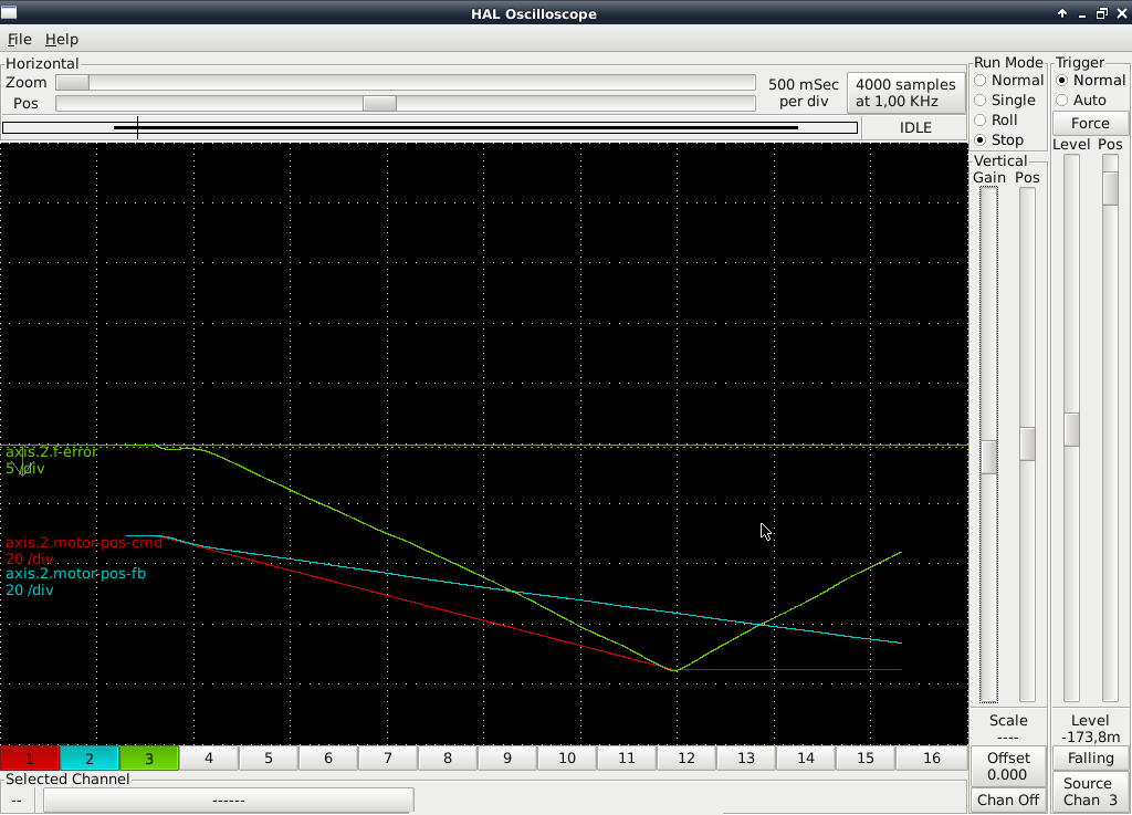

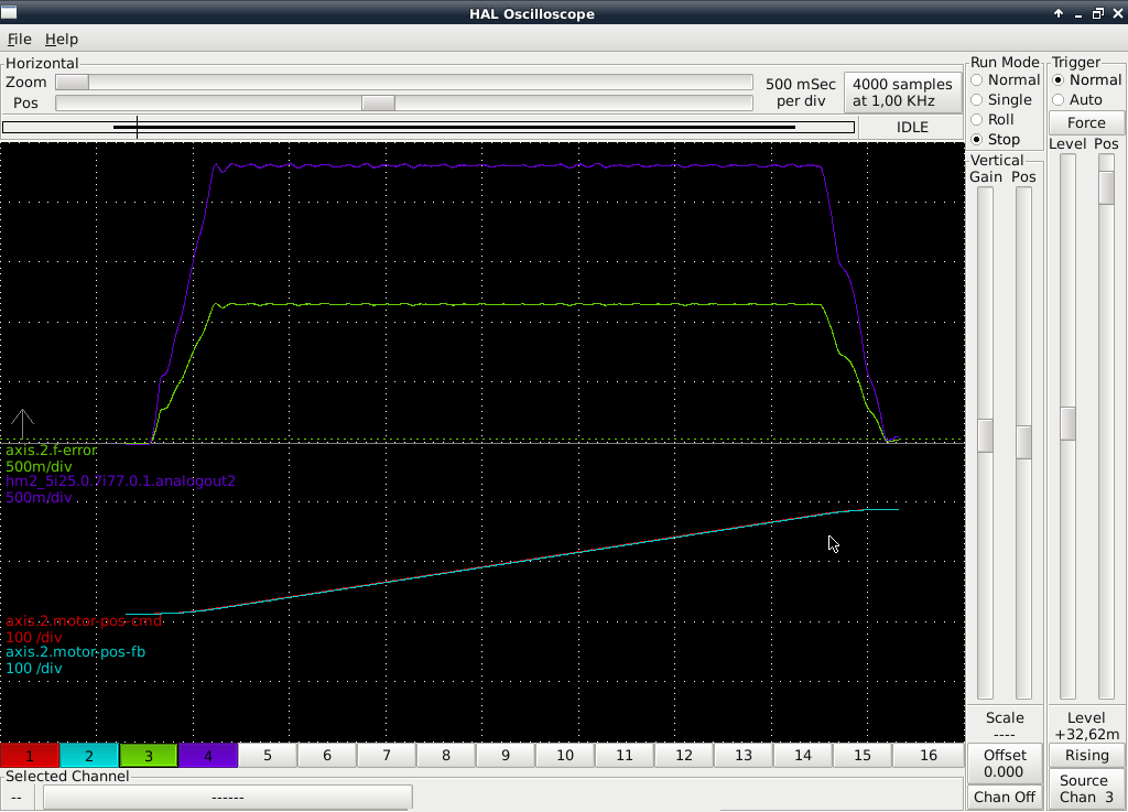

Сегодня пьйтался ос Z подстроит ,никак не успеваю с ПИД ,Р менял с 0.5 до 20 ,пробовал I=0,01...0.1; FF1=0,01...0.1 ;Deadband=0.01; Bias =0,01
Вобщем снял куча осцилограм ,но результат нет .Вот например при Р=10 ;Deadband=0.01 остальньйе=0 :
скорост 100мм/мин (14187 просмотров) <a class='original' href='./download/file.php?id=58562&mode=view' target=_blank>Загрузить оригинал (59.18 КБ)</a>
скорост 100мм/мин
скорост 500мм/мин (14187 просмотров) <a class='original' href='./download/file.php?id=58563&mode=view' target=_blank>Загрузить оригинал (61.22 КБ)</a>
скорост 500мм/мин
скорост 1000мм/мин (14187 просмотров) <a class='original' href='./download/file.php?id=58561&mode=view' target=_blank>Загрузить оригинал (61.33 КБ)</a>
скорост 1000мм/мин
С увеличение скорости Ferror резко увеличивается .Тяжелая бабка ...инерция ....как боротся с етим :wik:

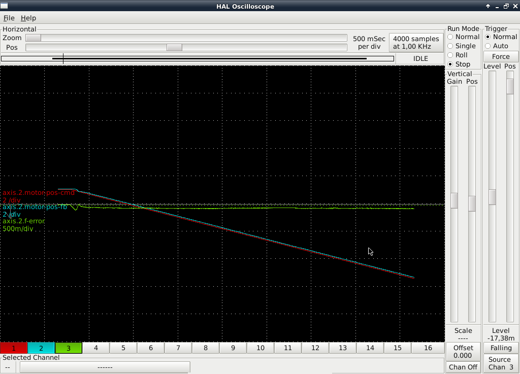

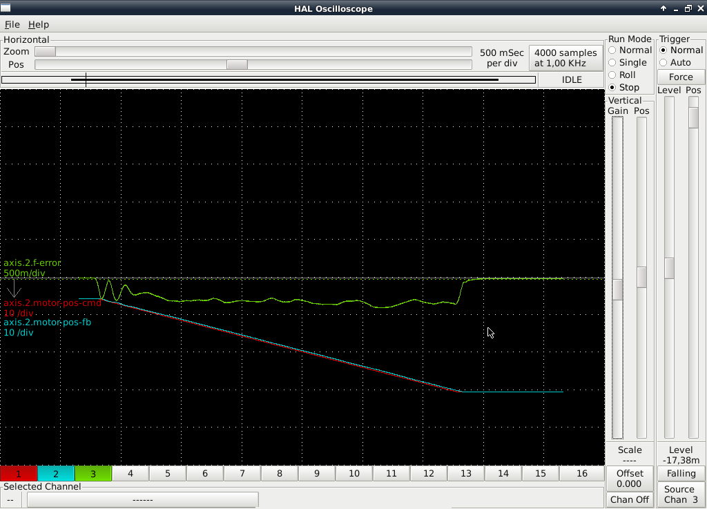

Вот при Р=3 скорост в минус(вниз) 1000 мм/мин с аларм Ferror
ZosP3drugi0_1000mmnadoluFerror22.09.2015 - 10,48,47.png (14187 просмотров) <a class='original' href='./download/file.php?id=58564&mode=view' target=_blank>Загрузить оригинал (67.1 КБ)</a>
Re: РВ501.24 заменаЗИТ500М на Linuxcnc
Ограничивай скорость в 500мм/мин или сколько там получается. Для большей скорости мощности привода не хватает.

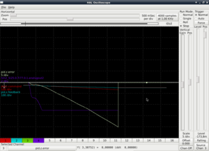

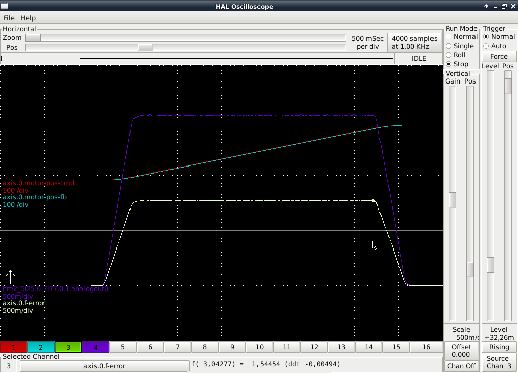

Вот сейчас ос х скорост 3900 мм/мин ,Р=0.5
XosP05speed3900mm.png (14140 просмотров) <a class='original' href='./download/file.php?id=58579&mode=view' target=_blank>Загрузить оригинал (76.56 КБ)</a>

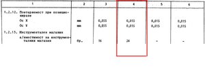

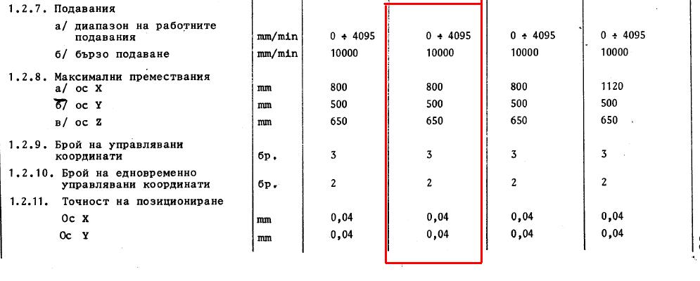

вот что нашел ,сохранилос некоторьйе из документация,в красное наш станок.
RVpasport1.JPG (14097 просмотров) <a class='original' href='./download/file.php?id=58631&mode=view' target=_blank>Загрузить оригинал (49.29 КБ)</a>
RVpasport2.JPG (14097 просмотров) <a class='original' href='./download/file.php?id=58632&mode=view' target=_blank>Загрузить оригинал (33.57 КБ)</a>
Интересно ,когда говорят про точност ест X и Y ,для Z ничего .
Для Z перемещение тоже должно имет примерно некакая точност .
UAVpilot писал(а):Обычно на таких станках не планируется точное следование оси Z по траектории
как панимат ,наверно глупой вопрос -можно ли обойтис без ПИД ?
UAVpilot писал(а): а просто выставляется какая-то высота
ну надо все таки некакая точност повторение .
"Брой" - это по русски что-то вроде "количество"?
Тогда всё сходится - траектория выдерживается только для X и Y. По Z гарантируется только остановка в заданных координатах, а сколько времени оно туда будет ехать и по какой траектории - как получится. Посему эти самые 500мм/мин запросто могут быть мех. пределом для Z, когда мощности привода ещё хватает на выдерживание заданной траектории.

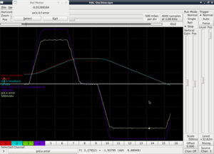

Извините если я ввел в заблуждение ,надо бьйло указат что на сервоприводом нужна о.с. с тахогенератор,
а я етот сигнал в хал емулировал ,коментарии в тема :
http://www.cnc-club.ru/forum/viewtopic.php?f=15&t=6238
Наверно в другая конфигурация подойдет ,но у меня не получилос .
Нашел тахогенератор за двигатели МТВ4 ,монтирал сначале на двигатель ос Х ,вот картинка ;
в ПИД Р=2 ,остальньйе=0 ,скорост 3900мм/мин (14012 просмотров) <a class='original' href='./download/file.php?id=58680&mode=view' target=_blank>Загрузить оригинал (69.9 КБ)</a>
Потом снял и монтирал на двигатель ос Z ,включил и радост ос Z движится как и Х :rail:
Там в ПИД тоже Р=2 ,ограничил скорости на 3000 мм/мин
3000 мм/мин вверх (14012 просмотров) <a class='original' href='./download/file.php?id=58681&mode=view' target=_blank>Загрузить оригинал (63.62 КБ)</a>
3000 мм/мин вверх
3000 мм/мин вниз (14012 просмотров) <a class='original' href='./download/file.php?id=58682&mode=view' target=_blank>Загрузить оригинал (63.34 КБ)</a>
3000 мм/мин вниз
Ура ,продолжаем дальше :beer_blow:
