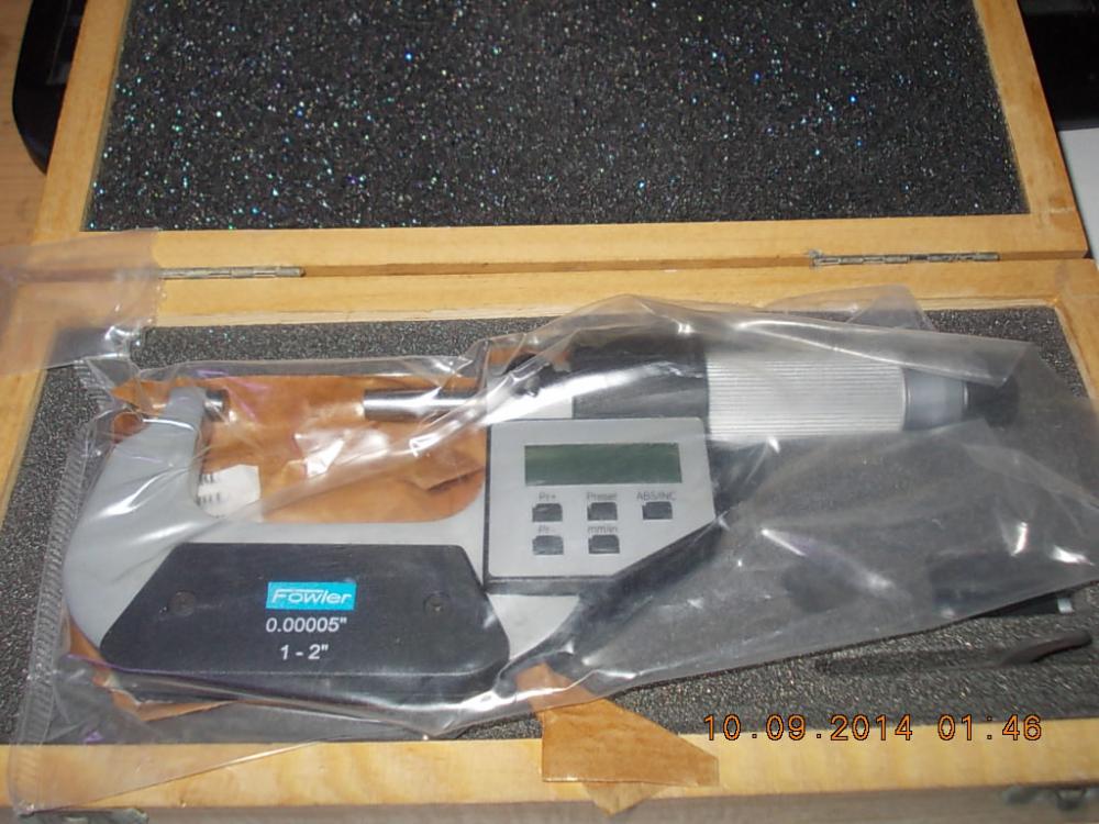

megagad писал(а):резьбу из микрометра вы будете убирать?
Не держал в руках цифровых микрометров, но сдается, что там не линейный энкодер, а дисковый, вращающийся. Следовательно, без резьбы никак.
Тут, наверно, надо не микрометр, а индикатор брать. Или штангель, если соточного разрешения хватит.

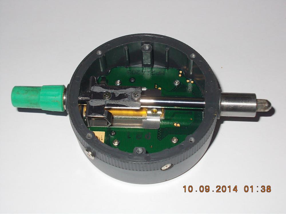

Сергей Саныч писал(а):Тут, наверно, надо не микрометр, а индикатор брать.
Индикатор и будет стоять 0,001мм

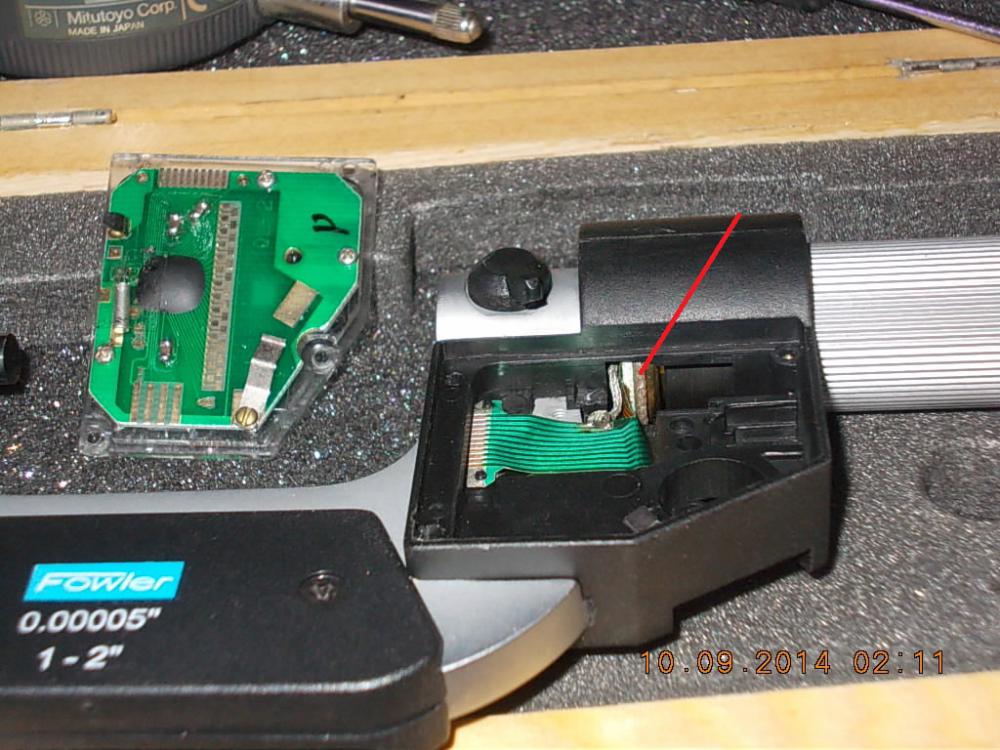

Сергей Саныч писал(а):что там не линейный энкодер, а дисковый, вращающийся.
Хотел микрометр воткнуть.
03.JPG (4852 просмотра) <a class='original' href='./download/file.php?id=33027&sid=1663b4495bf17d272195962584e4d1bc&mode=view' target=_blank>Загрузить оригинал (101.66 КБ)</a>
Разборка микрометра показала что он не годится. Да там диск в качестве энкодера(показано красной линией)

aftaev писал(а):Индикатор и будет стоять 0,001мм
От. Сами вводите в заблуждение.
Но всё равно - как собираетесь бороться с люфтом штока индикатора?
Re: BallBar (cчитать данные по RS232 и нарисовать график LCN
megagad писал(а):От. Сами вводите в заблуждение.
Да малость ввел. Привык искать на евау micrometr :)
megagad писал(а):Но всё равно - как собираетесь бороться с люфтом штока индикатора?
какой радиальный или осевой? Осевого думаю нет, а радиальный если и есть то мизерный, думаю он не помешает особо ;)

aftaev писал(а):Осевого думаю нет, а радиальный если и есть то мизерный,
Какой осевой? Какой радиальный? У вас не вращающаяся система - только продольный и поперечный люфты. поперечный люфт есть всегда. Особенно у импортных индикаторов. А продольный там и не появится, если конечно линейка не разболтается :)

megagad писал(а):Какой осевой? Какой радиальный? У вас не вращающаяся система - только продольный и поперечный люфты. поперечный люфт есть всегда. Особенно у импортных индикаторов.
И пусть его будет, если не создает лишнюю погрешность. Все равно на концах шаровые шарниры.

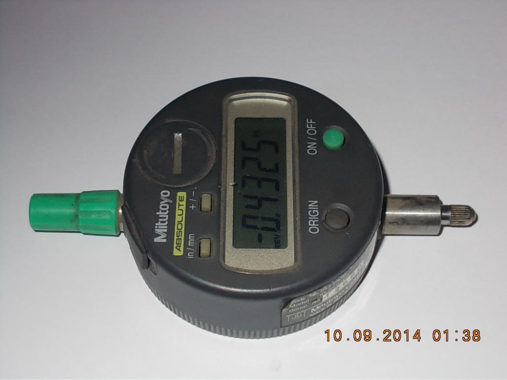

Кто нибудь знает как можно mitutoyo подключить к компу или Ардуине?
Распиновка такая:
1 pin: GND
2 pin: DATA
3 pin: CK(этот и следующие 2 с верхней чертой)
4 pin: RD
5 pin: REQ
6-10 pin`s: прочерки.
Это на какую передачу данных похоже?

Потому уже купил индикатор mitutoyo на 0,001мм, нужно его подключить к компу ;)

У митутои протокол свой скорее всего
