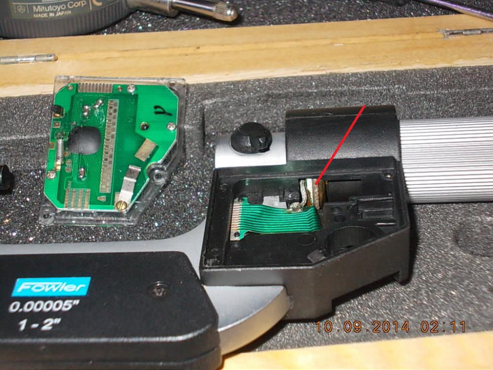

megagad писал(а):резьбу из микрометра вы будете убирать?
Не держал в руках цифровых микрометров, но сдается, что там не линейный энкодер, а дисковый, вращающийся. Следовательно, без резьбы никак.
Тут, наверно, надо не микрометр, а индикатор брать. Или штангель, если соточного разрешения хватит.

Сергей Саныч писал(а):что там не линейный энкодер, а дисковый, вращающийся.
Хотел микрометр воткнуть.
03.JPG (5289 просмотров) <a class='original' href='./download/file.php?id=33027&mode=view' target=_blank>Загрузить оригинал (101.66 КБ)</a>
Разборка микрометра показала что он не годится. Да там диск в качестве энкодера(показано красной линией)
04.JPG (5289 просмотров) <a class='original' href='./download/file.php?id=33028&mode=view' target=_blank>Загрузить оригинал (116.94 КБ)</a>
