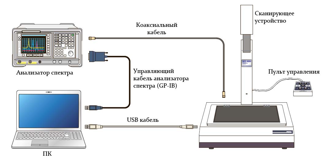

Кстати вот эскизная схема. И хоть тут и подключается ПК к сканеру через USB это всеже не совсем корректно. Обратите внимание, что ПК все равно необходим для управления анализатором спектра
сканер.jpg (4436 просмотров) <a class='original' href='./download/file.php?id=32982&mode=view' target=_blank>Загрузить оригинал (65.07 КБ)</a>

А вот это уже тяжелей - цельнопластиковый выйдет или слишком "мягкий", или слишком дорогой. По сути - вам нужно сделать всё из пластика? Тогда запасайтесь кучей пилок к лобзику :) стеклотекстолит(плита толщиной 10-15мм) в качестве основы плюс фторопластовые/капролоновые втулки в качестве подшипников и роликов, оси роликов также стеклотекстолитовые. А двигатели вам мешать не будут? Они ведь "железные", да ещё и импульсными помехами в мир гадят на раз. если всё-же можно применять немагнитный материал - дюралевый профиль и титановый крепёж вам в помощь.
Re: Вопрос от новичка! Дайте пинка в нужном направлении!
Как синхронизировать считываемые данные и текущие координаты - не простой вопрос.
Варианты реализации есть, но особо простых не знаю.
Может быть и самому получится написать несложную программу для управления через LPT - тогда многие сложности отпадут.
Механику можно делать из оргстекла (заказать резку на лазере в рекламных фирмах), или из гетинакса (придется фрезеровать, и материал купить сложнее).

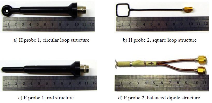

"аспирант", а подскажите датчик (магнитного поля) у вас готовый или тоже планируете изготавливать самостоятельно, если готовый то как соединяется с компом ? и передает инфу на комп?
просто подключить покрутить ШД это не проблема на любой конфигурации (ЮСБ, ЛПТ) конечная цель это создание устройства которое будет выполнять возложенные функции.
aspirant
Сообщения: 25
Зарегистрирован: 10 сен 2014, 14:53
Сообщение aspirant »
solo писал(а):"аспирант", а подскажите датчик (магнитного поля) у вас готовый или тоже планируете изготавливать самостоятельно, если готовый то как соединяется с компом ? и передает инфу на комп?
Для ближнего ЭМ поля различают две компоненты - магнитную и электрическую, соответственно и пробники есть для магнитного и электрического поля. Чуть выше уже упоминал, что они из себя представляют:
H - магнитный это небольшая петля
E - электрический это небольшой щупь
Оба выдают микровольты аналогового сигнала подаваемого на анализатор спектра. После обработки анализатор спектра выдает на ПК полную картину в данной точке. Собирая 1000 таких точек мы можем построить карту распределения ближнего ЭМП.
И еще раз выложу логическую структуру системы
Пробники (4347 просмотров) <a class='original' href='./download/file.php?id=33040&mode=view' target=_blank>Загрузить оригинал (41.96 КБ)</a>
Пробники
структура (4347 просмотров) <a class='original' href='./download/file.php?id=33041&mode=view' target=_blank>Загрузить оригинал (65.07 КБ)</a>

и вот вопрос по щупу датчика электрического он должен касаться платы??? (значит плата как полуфабрикат без финишного лакирования???)или у вас щуп имеет заточку до атома и с него происходит " тунельный эффект срыва "??

robot-home2000 писал(а):и вот вопрос по щупу датчика электрического он должен касаться платы??? (значит плата как полуфабрикат без финишного лакирования???)или у вас щуп имеет заточку до атома и с него происходит " тунельный эффект срыва "??
А ведь читать учат в первых классах начальной школы! Вы прочтите ветку с начала - может что-то по вашему вопросу и прояснится ;)
Касаться не должен. Вы путаете с атомной силовой микроскопией :) С паразитным ЭМ излучение потому и борются, что оно во все стороны прет, а этого не надо.
