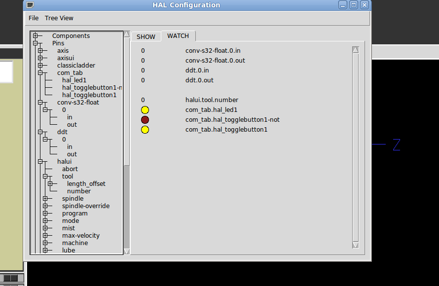

Сообщение nkp »
Пока рецепта точного нет-открой все пины input:
Выделение_120.png (4087 просмотров) <a class='original' href='./download/file.php?id=5634&mode=view' target=_blank>Загрузить оригинал (43.7 КБ)</a>
(у меня их нет-поэтому другие на скрине)
И смотри на изменения в динамике-input.0.abs-x-position и input.0.abs-y-position
меняет знак при движ в противопол направлениях?

Сообщение Виталий »
nkp писал(а):меняет знак при движ в противопол направлениях?
да с - на +
