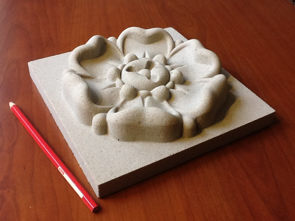

Две технологии: первая- стеклофибрабетон, вторая- прессование. Но для всего требуются формы, а для форм модели. Это одна из причин, как я оказался у Вас.

Прессовка- цемент+песок и пластификатор, давление 6 атм.

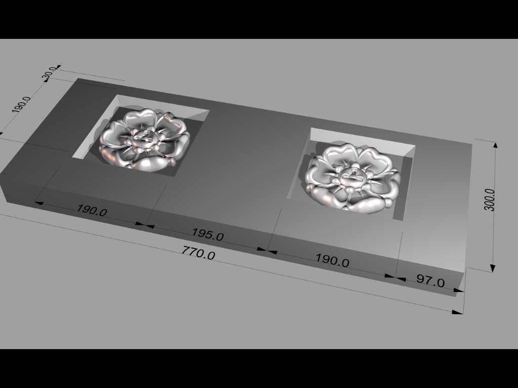

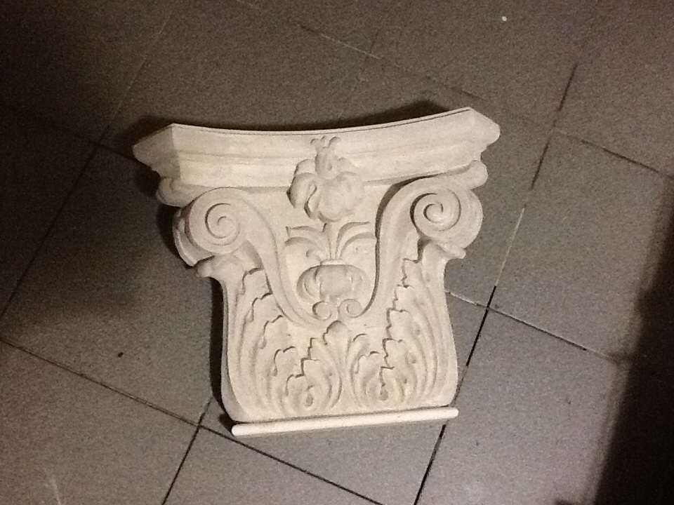

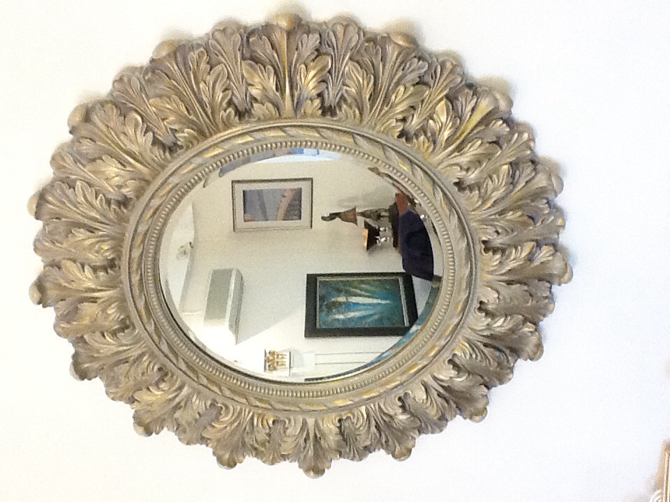

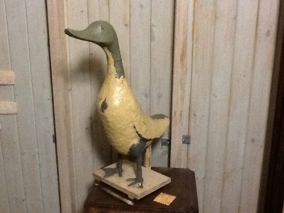

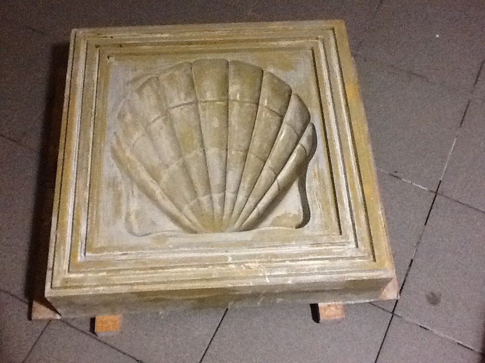

Что касается форм, формы используем разные: стеклопластиковые, фанерные, полистероловые, силиконовые, попробовали конструктивный пластик-это тот же полистерол повышенной плотности. Все завит от количества съемов изделий и тиража. Альтернатива , скульптору может быть, только в том случае, когда стоимость работ по 3-d моделированию и изготовлению модели , будет дешевле.
Стеклопластиковая форма (2616 просмотров) <a class='original' href='./download/file.php?id=32534&mode=view' target=_blank>Загрузить оригинал (259.01 КБ)</a>
Гипсовая модель (2616 просмотров) <a class='original' href='./download/file.php?id=32535&mode=view' target=_blank>Загрузить оригинал (230.59 КБ)</a>
Гипсовая модель
Для души (2616 просмотров) <a class='original' href='./download/file.php?id=32536&mode=view' target=_blank>Загрузить оригинал (230.19 КБ)</a>
Для души
3-d модель (2616 просмотров) <a class='original' href='./download/file.php?id=32537&mode=view' target=_blank>Загрузить оригинал (72.62 КБ)</a>
3-d модель
Пробное изделие (2614 просмотров) <a class='original' href='./download/file.php?id=32538&mode=view' target=_blank>Загрузить оригинал (193.08 КБ)</a>
Пробное изделие
Модель гипс, форма Силикон, материал пенополистерол (2614 просмотров) <a class='original' href='./download/file.php?id=32539&mode=view' target=_blank>Загрузить оригинал (241.57 КБ)</a>

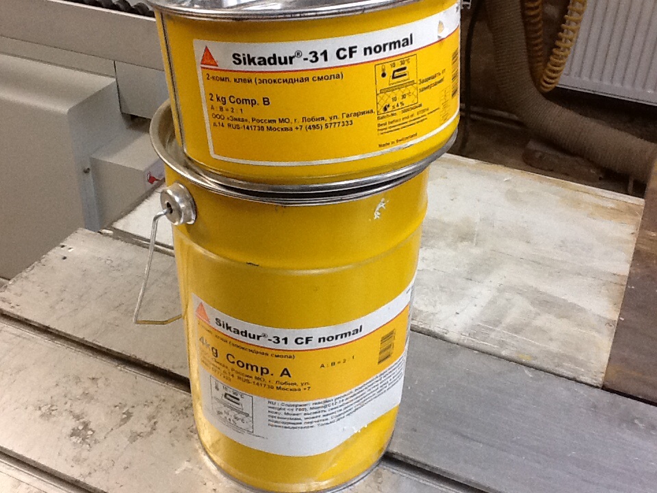

Я одного не понимаю, неужели прочность "эпоксидки" сопоставима с прочностью гранита ?
И какой вообще при этом подходе в граните смысл, не проще ли тогда всё сделать из эпоксидки ?
Re: гранитный бордюр
SVP писал(а):Я одного не понимаю, неужели прочность "эпоксидки" сопоставима с прочностью гранита ?
Нагрузку на сжатие принимают камушки гранита, а эпоксидка их удерживает вместе. Чем меньше эпоксидки в полимербетоне тем он прочнее.
Насыпали гравий на дорогу по которой ездят машины. Между камнями гравия что - воздух. Не говорят же что воздух дает прочность :)
Сообщения: 5886
Непонятно...
Вот "вклеили" вы в гранит крепеж... теперь у вас прочность равна прочности "клея", а не прочности гранита.
Именно он "клей" (анкер, эпоксидка, что угодно) будет и на сжатие тоже работать.
И если он сжимается, то рельсы будут "ездить" по столу итд итп.

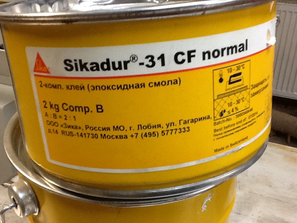

Говорил я про про этот клей, если решишься клеить могу дать на пробу. Остался один комплект, два года на складе пылится.
image.jpg (2509 просмотров) <a class='original' href='./download/file.php?id=32587&mode=view' target=_blank>Загрузить оригинал (249.53 КБ)</a>
image.jpg (2509 просмотров) <a class='original' href='./download/file.php?id=32588&mode=view' target=_blank>Загрузить оригинал (238.07 КБ)</a>
