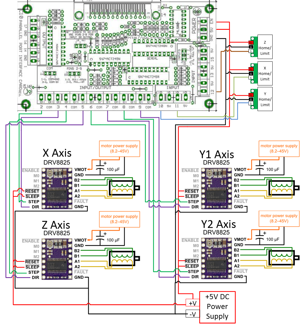

Нашел схему соединения драйверов с моим контроллером:
md4h.png (9235 просмотров) <a class='original' href='./download/file.php?id=32506&mode=view' target=_blank>Загрузить оригинал (690.93 КБ)</a>
Как по мне, так следует добавить по емкости 47мкф возле каждого драйвера по питанию двигателя, а также хотябы по 1мкф возле каждого драйвера по питанию 5В.
Также следует соединить все выходы ENABLE драйверов и соеденить с общим выходом ENBLE контроллера.

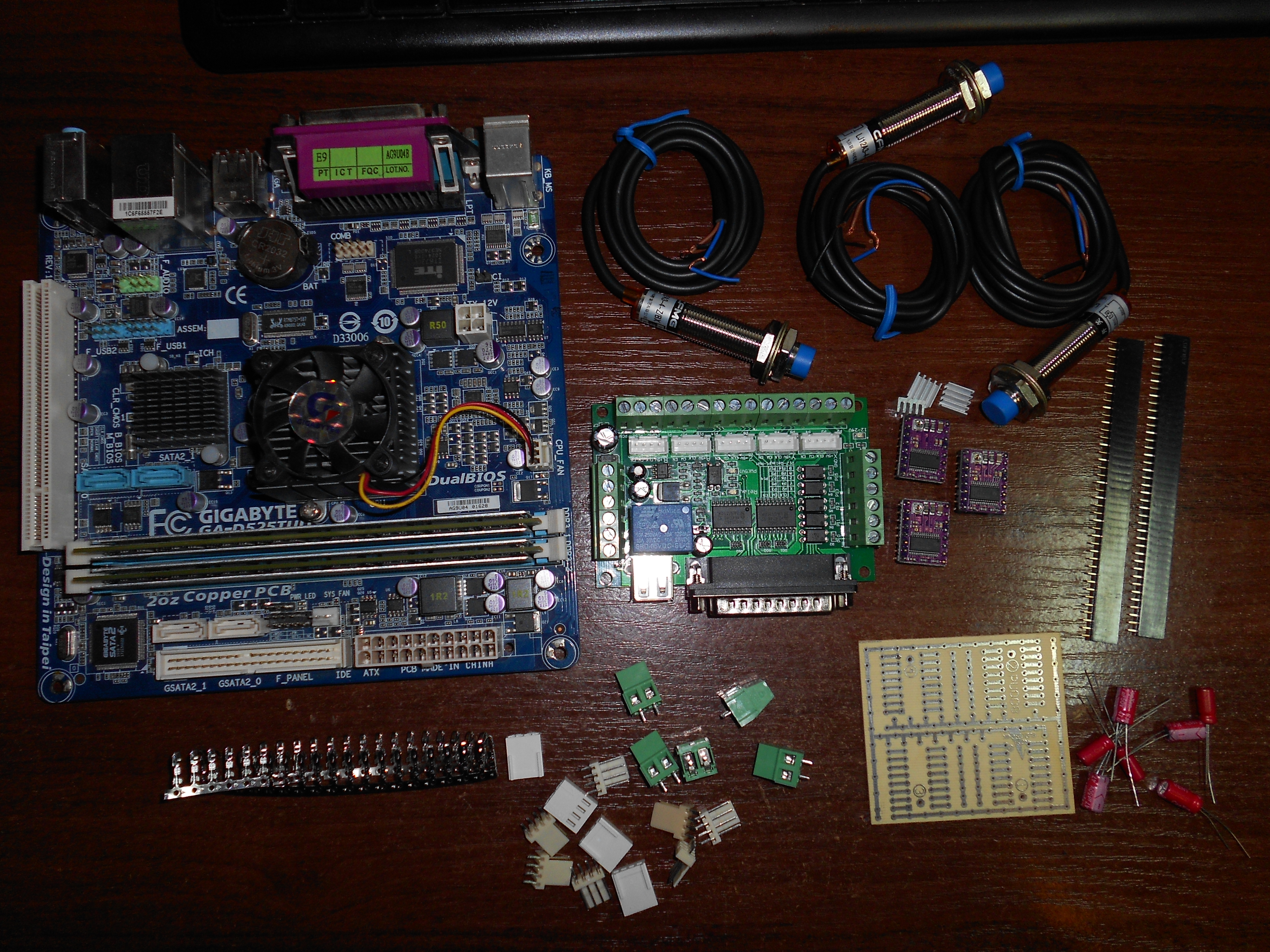

приехали наконец все деталюшки.
буду делать разводку драйверов на монтажной плате.

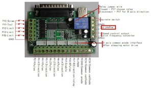

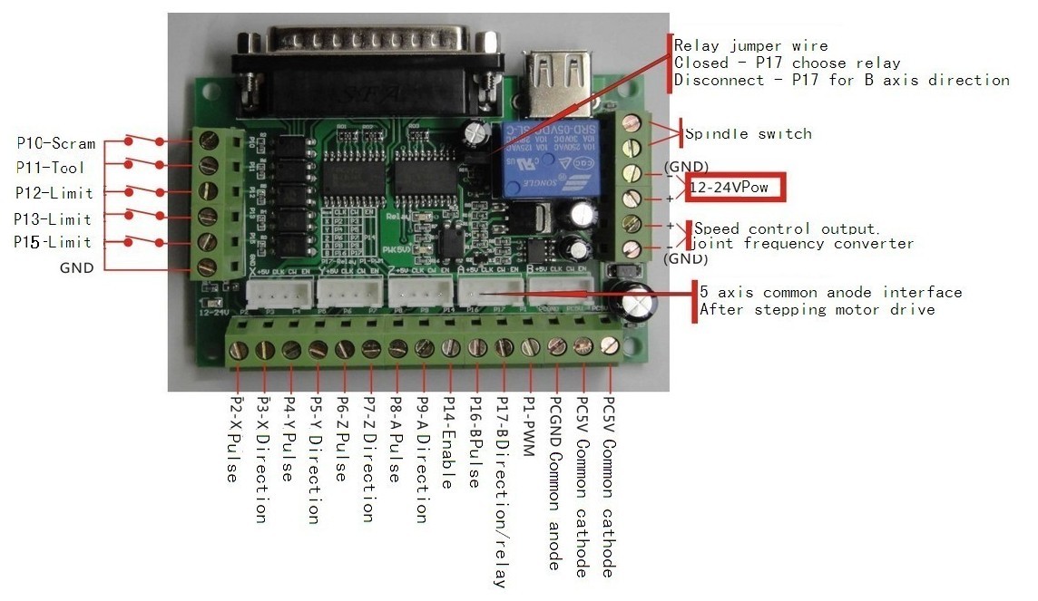

Прошу специалистам помочь, есть схема моей интерфейсной платы:
MACH3  BL-MACH-V1.1.JPG (9170 просмотров) <a class='original' href='./download/file.php?id=32631&mode=view' target=_blank>Загрузить оригинал (148.79 КБ)</a>
Как я вижу к ней подключен источник питания 12-24В но не подключен usb. вопрос следующий:
1. Нужно ли подключать USB? Есть стабилизированный источник в 5В, можно его использовать?
2. Подключать нужно источник и на USB и на вход 12-24В?? Почемуто я запутался, Логика говорит, что если есть опторазвязка - то питание должно быть независимое с обеих сторон платы.
