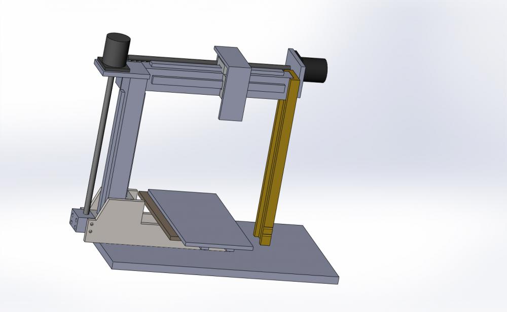

Собственно ничего невозможного нет. Общая теория гласит , что для 3Dprinter и других легких и быстрых инструментов, масса подвижных частей станка должна быть очень маленькой. Тогда печать можно разогнать до 3-5м\мин. Для фрезера важна больше СПИД, чем скорость. Отсюда появилась идея сделать на УСП элементах(жесткость) и ШВП с шагом 10мм (скорость). В проекте это выглядит так
print.JPG (3035 просмотров) <a class='original' href='./download/file.php?id=31949&mode=view' target=_blank>Загрузить оригинал (33.75 КБ)</a>

3-5 м/минуту мало ;)
Вот думаю, не повесить ли на свой лазер экструдер :thinking: Офигенные скорости и ускорения однако...

3-5 это качественная работа с торможением \разгоном. С хорошими шаговиками переезды будут в районе10м\мин.

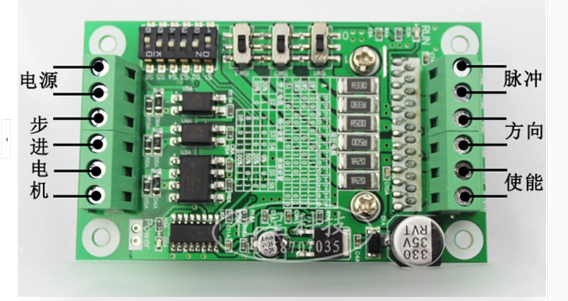

Народ подскажите, вот по этой объяве:
http://item.taobao.com/item.htm?spm=201 ... 8f89f2dd21
не могу опознать драйвер?
leprud
Сообщения: 338
Репутация: 111
Re: Выбор компонентов для универсала: фреза, 3Д, лазер, грав
Сообщение leprud »

Сообщение barleks »
Он мне наверное для 3д не пойдет.....хотя сча сравню с А4988.
Почти одинаковы.
Но если собирать универсала то наверное стоит подумать на замену какой-нить М542 ?
