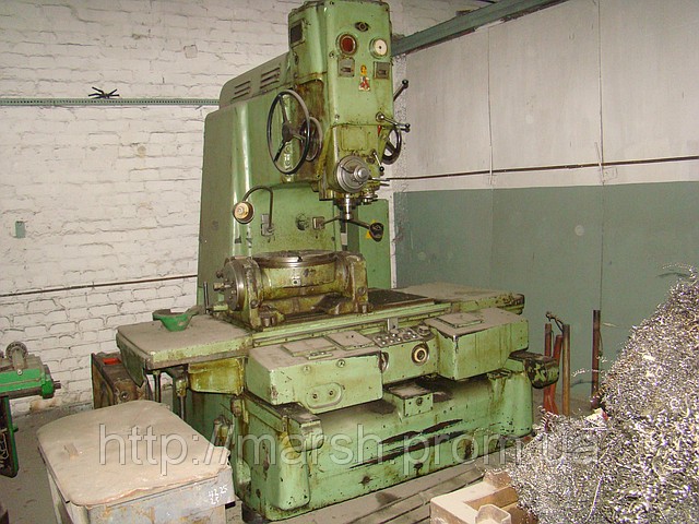

Закончили 3х осевую http://youtu.be/XCVuUtsDwls
в будущем добавим еще 2 axis
Разработка манипулятора остановлен на 1 месяц.

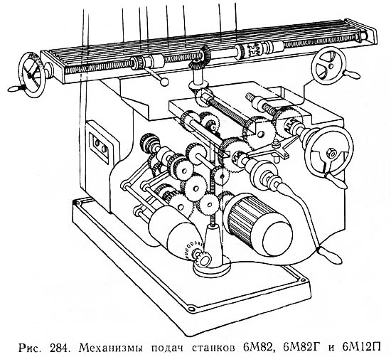

Re: Манипулятор
Работает пинолью? Стол неподвижный?
Как-сто слабова-то ваглядит подшипниковый узел на витне подачи стола.... всего 1 подшипник...
Но, в общем, главное, что оно работает :)

Re: Манипулятор
Сообщение esengul »
Nick писал(а):Работает пинолью? Стол неподвижный?
Работает от резьбового вала. вал взять от фрезерного станка.
spr_6m12_pod.jpg (3988 просмотров) <a class='original' href='./download/file.php?id=33036&mode=view' target=_blank>Загрузить оригинал (87.95 КБ)</a>
Стол двигается.
Это мы старый координатный станок переделали.
10493660_w640_h640_dsc07091.jpg (3988 просмотров) <a class='original' href='./download/file.php?id=33037&mode=view' target=_blank>Загрузить оригинал (109.47 КБ)</a>
Свой редуктор был с большим люфтом.
В общем сейчас точит квадрат 10х10см погрешность 20 микрометр.
http://youtu.be/b7PPLxiee3w
Скорость шпинделя тоже пока не велик. Скоро поменяем планируем 6000 оборотов.
