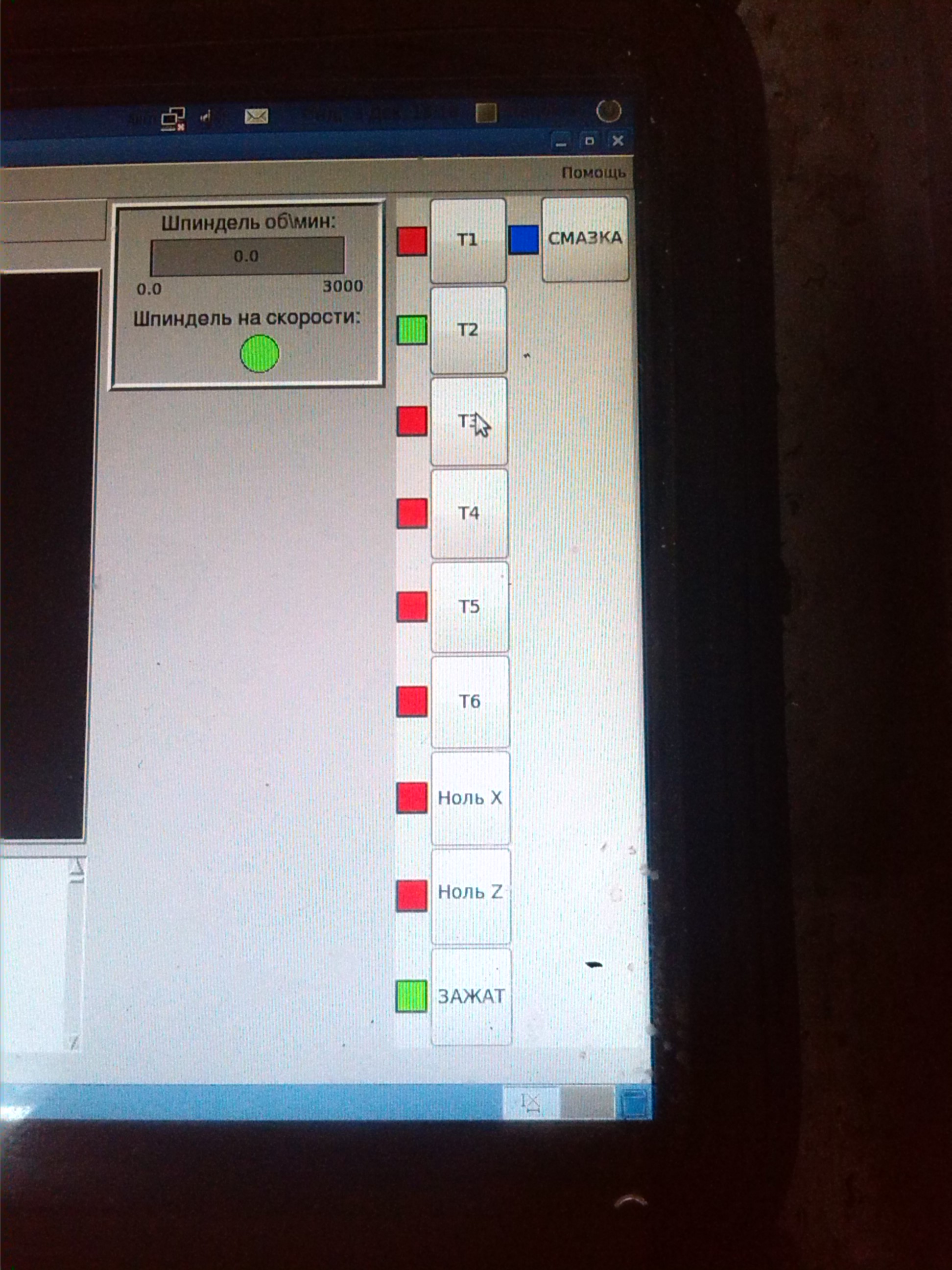

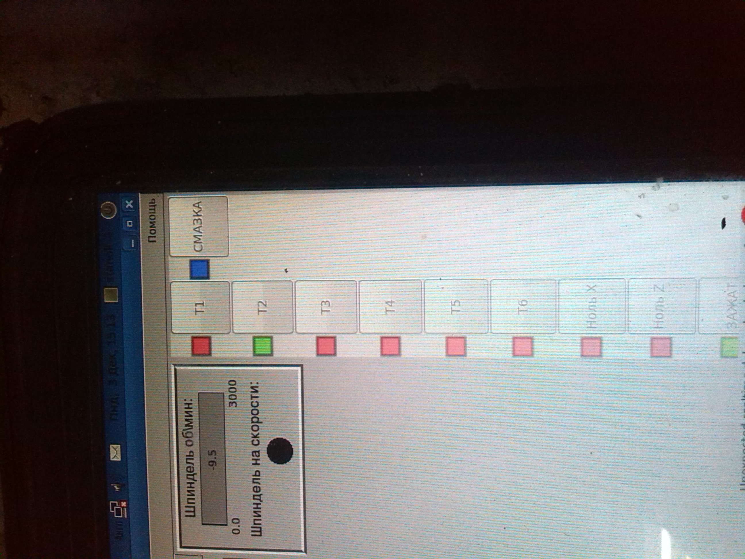

Хотелось бы добавить переключение от кнопок на панели gladevcp!
Смазка включается на 3 секунды раз в час, но нужно и принудительное включение кнопкой на той же панели!

Re: Оживление 16А20Ф3!
Добавлено: 20 июл 2014, 15:55
Leo_1943
не вызывается, они выглядят неактивными!

Leo_1943 писал(а):не вызывается, они выглядят неактивными!
вон оно что...
попробуй прописать в POSTGUI_HALFILE = postgui_call_list.hal:
setp gladevcp.hal_table1 1

Leo_1943 писал(а):setp gladevcp.hal_table1 1
Спасибо, помогло!
Панель до:
IMG_20140723_091811.jpg (3026 просмотров) <a class='original' href='./download/file.php?id=31259&mode=view' target=_blank>Загрузить оригинал (894.66 КБ)</a>
И после:
IMG_20140723_092113.jpg (3026 просмотров) <a class='original' href='./download/file.php?id=31260&mode=view' target=_blank>Загрузить оригинал (766.01 КБ)</a>
Кнопки смены инструмента заработали :D , но кнопка смазка не работает!
