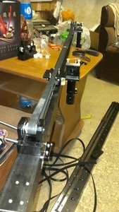

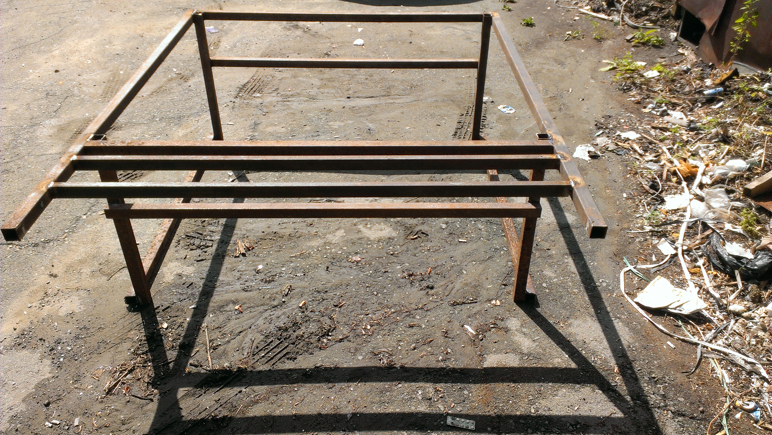

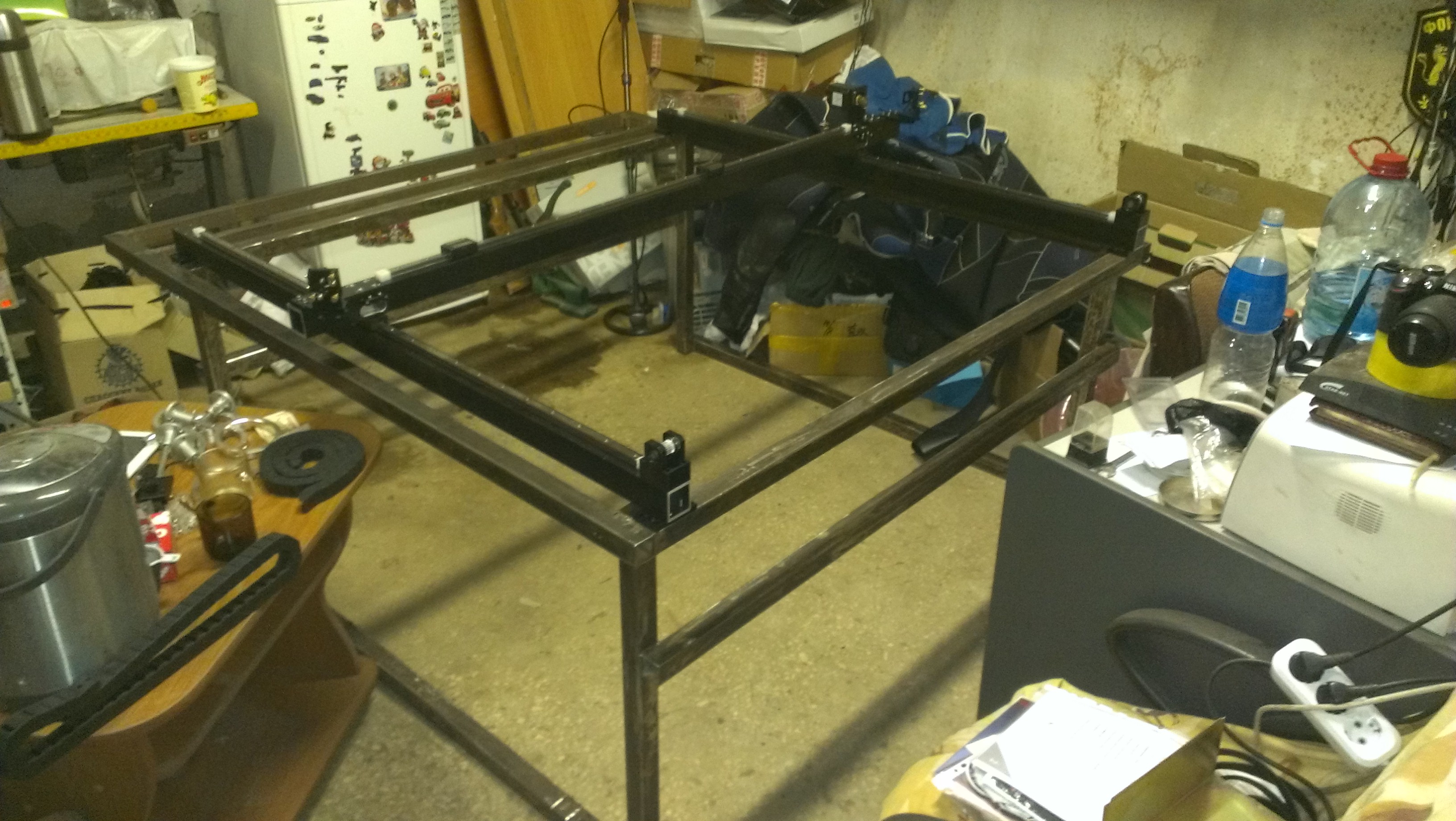

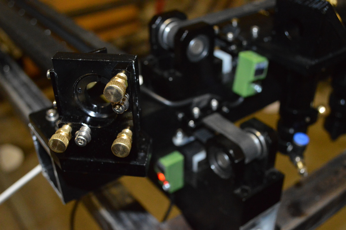

фото:
поперечная балка с двумя головами (4240 просмотров) <a class='original' href='./download/file.php?id=32849&mode=view' target=_blank>Загрузить оригинал (1.13 МБ)</a>

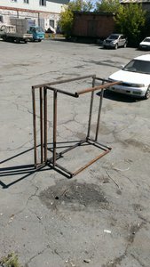

рама перед обрезко и шлифовкой (4240 просмотров) <a class='original' href='./download/file.php?id=32850&mode=view' target=_blank>Загрузить оригинал (2.2 МБ)</a>
рама в процессе (4240 просмотров) <a class='original' href='./download/file.php?id=32851&mode=view' target=_blank>Загрузить оригинал (1.83 МБ)</a>
рама в процессе
рама начинает обрастать мясом (4240 просмотров) <a class='original' href='./download/file.php?id=32852&mode=view' target=_blank>Загрузить оригинал (1.07 МБ)</a>

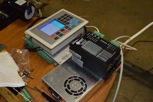

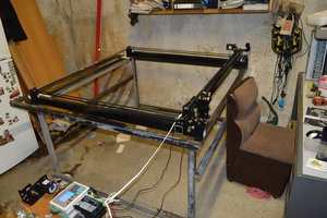

собрал и проверил X (4236 просмотров) <a class='original' href='./download/file.php?id=32853&mode=view' target=_blank>Загрузить оригинал (443.88 КБ)</a>
собрал и проверил X
контроллер на коленке, то есть на столе (4236 просмотров) <a class='original' href='./download/file.php?id=32854&mode=view' target=_blank>Загрузить оригинал (352.78 КБ)</a>
датчики положения установлены и отстроены (4236 просмотров) <a class='original' href='./download/file.php?id=32855&mode=view' target=_blank>Загрузить оригинал (283.7 КБ)</a>

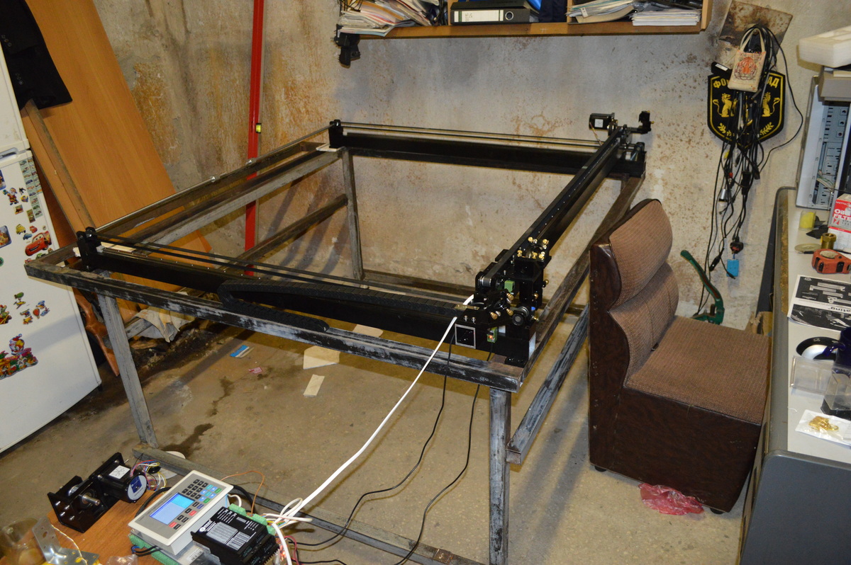

оказывается, я не снимал весь процесс, очень торопился.
впереди еще куча доработок. сам шкаф, стол на приводе. установка второй трубы. но она еще едет.
на этом станке две головы.
одна для гравировки, послабже. вторая для резки, с другим фокусным расстоянием и большей мощности, для резки.
мне думается, что так будет лучше.

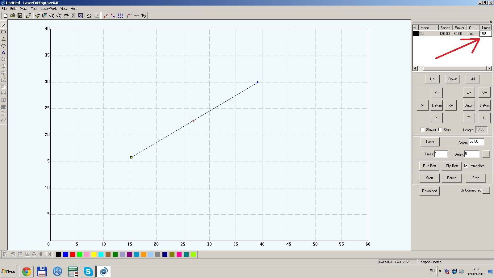

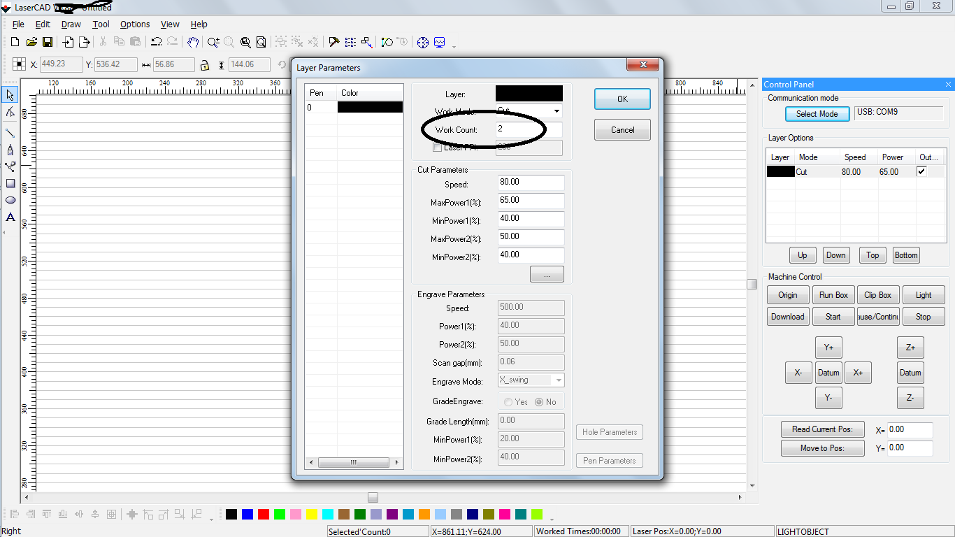

софтина к контроллеру мне не очень понравилась тем, что не позволяет работать со слоями резки.
то есть нельзя сказать, что этот нужно повторить три раза, к примеру, чтобы слабеньким лазером прорезать акрил на 10 мм.
потом, в левой панели висит список слоев, которые можно перемешивать. то есть ставить первой гравировку, а потом резки. но фиг вам. тот порядок, что в этом списке, не влияет на тот порядок, в котором они будут резаться. для этого нужно зайти еще в одно место и еще раз пересортировать.

многие пластиковые детали, к примеру - вкладыши для установки трубы диаметром 56 мм в кольца диаметром 83 мм, изготовлены на моем фрезере. скорость резки 5 м/м. приятно )) такой классный помошник ))

pkasy писал(а): софтина к контроллеру мне не очень понравилась тем, что не позволяет работать со слоями резки.

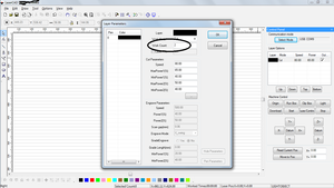

Полагаю что у меня такой-же контроллер и софт- Глянь на скрин
лазер.png (4194 просмотра) <a class='original' href='./download/file.php?id=32878&mode=view' target=_blank>Загрузить оригинал (115.14 КБ)</a>
,возможно это то что тебе как раз и не хватает.....

спасибо, но такого пункта нет.

А такое есть?
а такое.jpg (4157 просмотров) <a class='original' href='./download/file.php?id=32890&mode=view' target=_blank>Загрузить оригинал (187.64 КБ)</a>

тоже нет :(
у меня стоит LaserCAD 6.71
порекомендуйте, что лучше поставить взамен.

у меня
pkasy писал(а):контроллер AWC608C с экраном для предварительного просмотра резки/гравировки

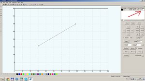

pkasy
Сообщения: 1129
Репутация: 45
Откуда: Владивосток
Re: еще один самопальный лазерный резак
Сообщение pkasy »
циферка появилась, но она равна 1, и изменить ее нельзя.
где-то что-то не прописано, наверноеcovert avi

Сообщение Fisher »
Прямо по цифре двойным щелчком пробуй. У мну тоже не с первого раза попадает )
pkasy
Сообщения: 1129
Репутация: 45
Откуда: Владивосток
Сообщение pkasy »
цифра серого цвета. редактирование недгоступно.
наверно, стоит какое-то ограничение.
