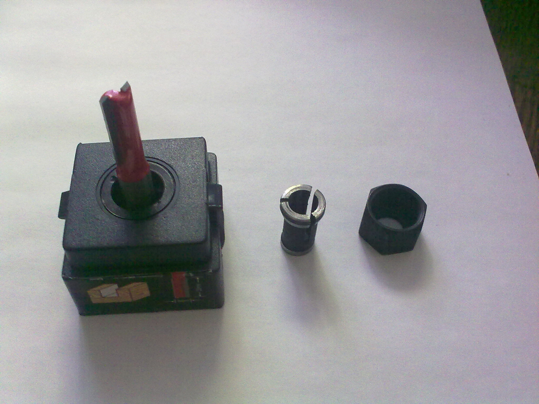

Начинаю задумываться по поводу шпинделя. Промышленный пока брать не буду, нужно протестировать на чём-то по-проще.
Есть два варианта:
1) Что-то типоhttp://www.master5.ru/shop/UID_6149.html
2) Что-то типо этого http://www.parkflyer.ru/product/411255/
Может есть ещё какие варианты?

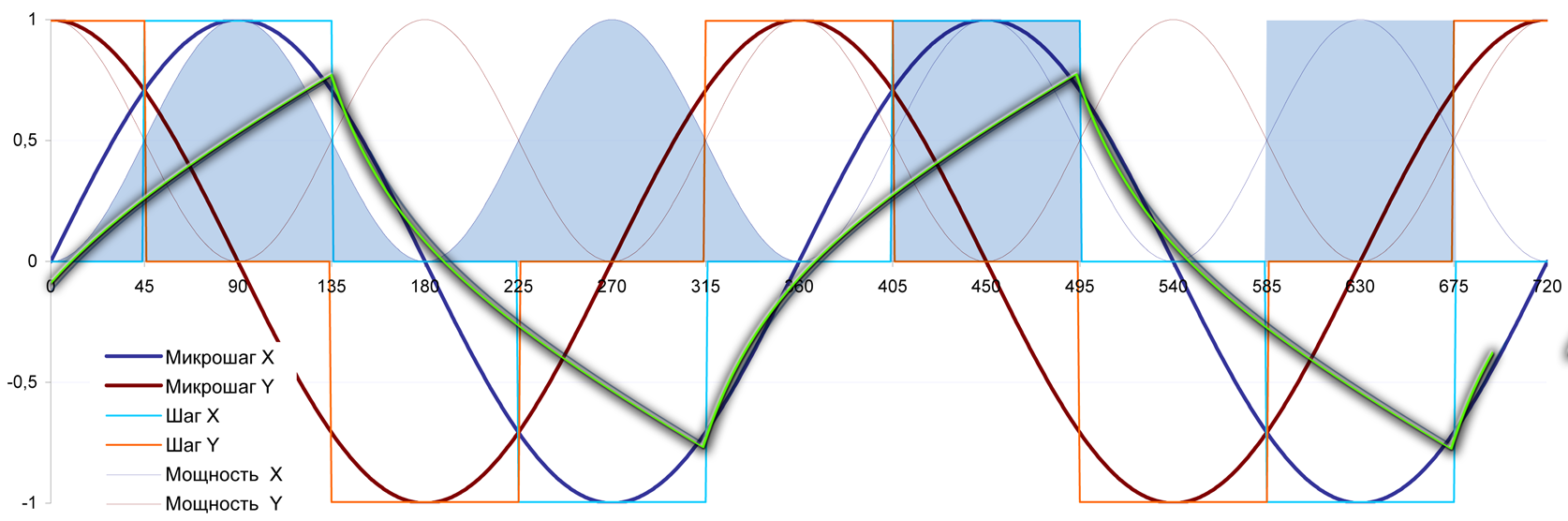

пила.png (3791 просмотр) <a class='original' href='./download/file.php?id=30869&sid=fe830fc1808403e0acbb529cd3980a73&mode=view' target=_blank>Загрузить оригинал (268.08 КБ)</a>
И потом... какая разница, какое тепловыделение у нас будет на высоких скоростях? Нам нужно, чтобы мотор работал без сбоев, или чтобы в помещении прохладно было?
Если важно по возможности меньшее усредненное тепловыделение - то нужно снижать нагрев во время простоя и при работе на низких скоростях, когда от мотора не требуется высокая мощность.
Момент на валу мотора прямо пропорционален току в обмотках. Т.к. нам нужен по возможности более стабильный крутящий момент моторов - то и ток нужно поддерживать постоянным.
И не важно, какая при этом будет противодействующая ЭДС и т.п.

Срочно нужна помощь!
Пошёл сегодня по магазинам. Еле добыл фрезу по дереву. Начал думать, как всё это добро закрепить к моему мотору. Мне тут же сказали, что это всё нужно крепить на такой цанге (она на нижнем фото). Взял я это добро, пришёл домой, и понял, что она никаким боком на вал двигателя не натянется. Я думал с одной стороны этой фигни Изображение внутри имеется резьба, а там гладко, оказывается :wtf: . И что вообще я купил, и как оно соотноситься с тем, что изображено на фото выше?
Как мне можно организовать крепление на мотор?
На валу есть два два диаметра. Ближе к корню вал имеет диаметр в 12мм. (длиной в 2-3см.), а остальная часть (5-6см.) диаметр 7мм.. У обоих на конце нарезана резьба, длиной около 1см..
Копаю интернет, но ничего понять не могу, плохо, когда в живую не видишь с чем имеешь дело... Сегодня желательно разобраться с креплением, чтоб завтра обменять то, что сегодня я купил, если оно не подойдёт...
P.S. А может на время испытаний накрутить туда патрон от дрели? Фрезеровку дерева думаю должен выдержать, а к нужному моменту может и шпиндель нормальный появиться... :wik:

Re: Самопал 1000х1000. Доводим до ума.
Ничего не понял - нижнее фото - это твое?
фреза, которую купил и цанга от твоего шпинделя?
какого диаметра хвостовик фрезы и какого диаметра (внутренний) цанга?
Я так понял, что на его "двигателе" нет цангового патрона.
Сфотографируй свой шпиндель!

Нижнее моё.
Хвостовик 8мм., зажим 8мм..

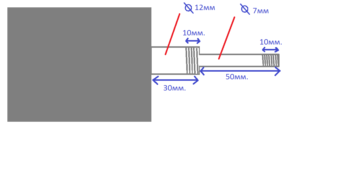

В качестве шпинделя у меня мотор неизвестного происхождения (хотел фрезер купить и его разбомбить, но знакомый сказал, что у него давно без дела валяется какая-то ерунда на 24В) на 6500 об./мин. (ваттность не знаю, но он довольно мощный, дерево должен потянуть).
isx писал(а):На валу есть два диаметра. Ближе к корню вал имеет диаметр в 12мм. (длиной в 2-3см.), а остальная часть 5-6см. (утончение) диаметр 7мм.. У обоих на конце нарезана резьба, длиной около 1см..
Это та часть якоря, которая выходит наружу...
Сфотографировать не могу, он сейчас в 100км. от меня :( .

Как то-так... :wik:
