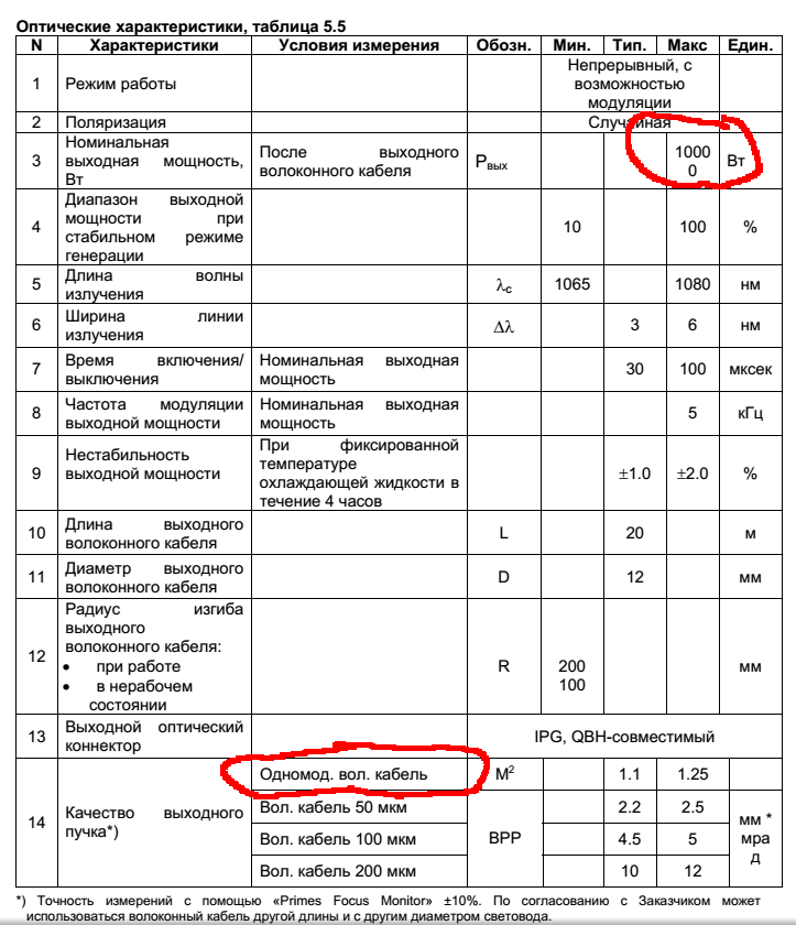

UAVpilot писал(а):Для всех мощностей предлагается 4 диаметра волокна: одномодовое (это примерно 9 мкм), 50 мкм, 100 мкм, 200мкм, от этого мощность не зависит, зависит только "качество луча", т.е. расхождение
Верно, но не совсем. Одномодовое транспортное волокно как и лазер пока только до киловатта включительно. Такой киловаттник в тонком синем корпусе как на фотке сейчас перед мной стоит. Он не апгрейдится по мощности, но для тонкого материала подходит лучше остальных.

dpss писал(а):Верно, но не совсем. Одномодовое транспортное волокно как и лазер пока только до киловатта включительно.
Это уже прояснил - там волокно 50um.
Но у меня есть табличка из мануала на другую модель, которая с тобой не согласна:
singlemode.png (4705 просмотров) <a class='original' href='./download/file.php?id=30449&mode=view' target=_blank>Загрузить оригинал (168.34 КБ)</a>
dpss писал(а):Такой киловаттник в тонком синем корпусе как на фотке сейчас перед мной стоит. Он не апгрейдится по мощности
Это не фотка, это картинка, которую Афтаев где-то нашёл и запостил. :hehehe:
Вот параметры того, что куплен:
Характеристики лазера 1 кВт.PDF
(125.43 КБ) 554 скачивания
Там в самом низу есть приписочка. :)
