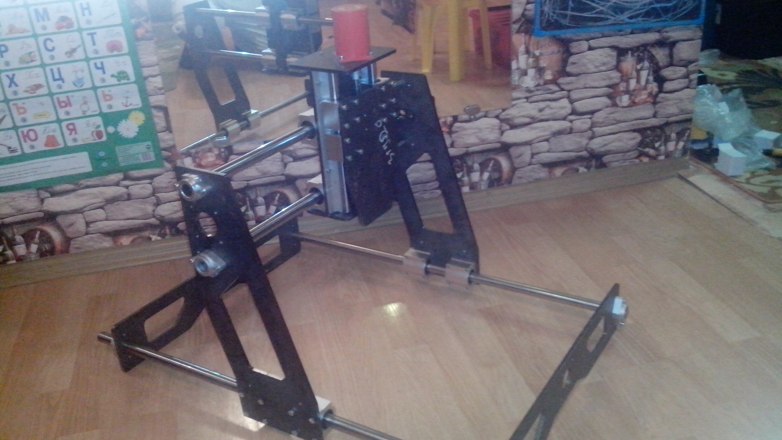

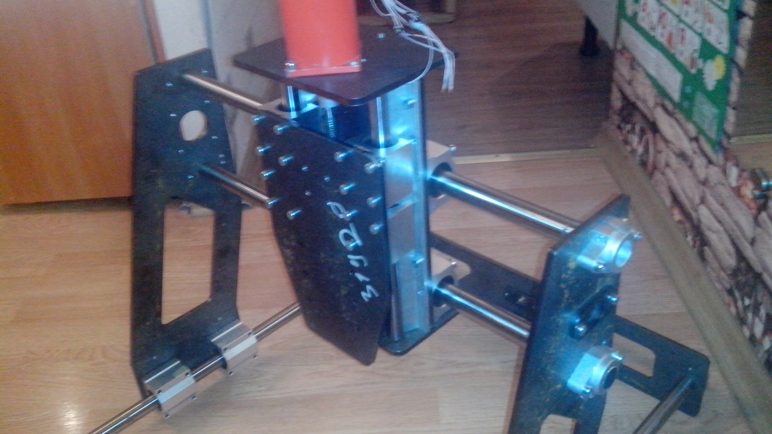

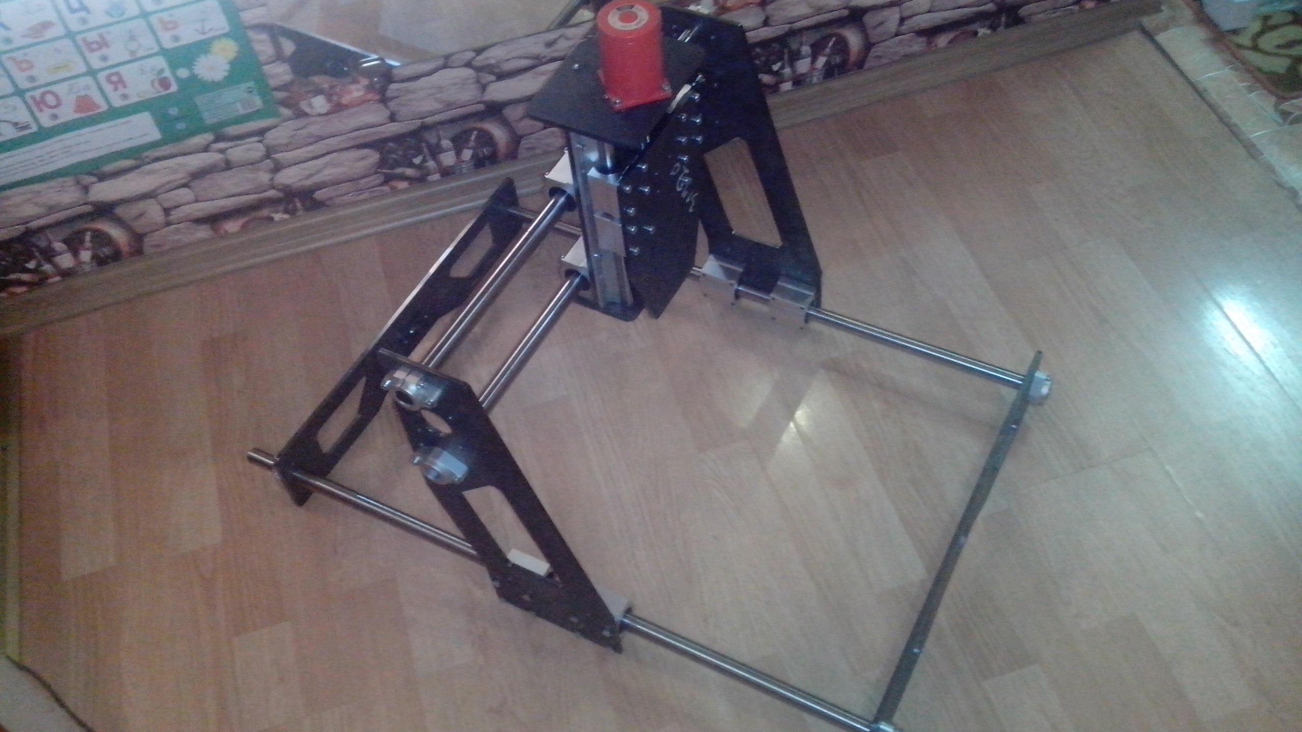

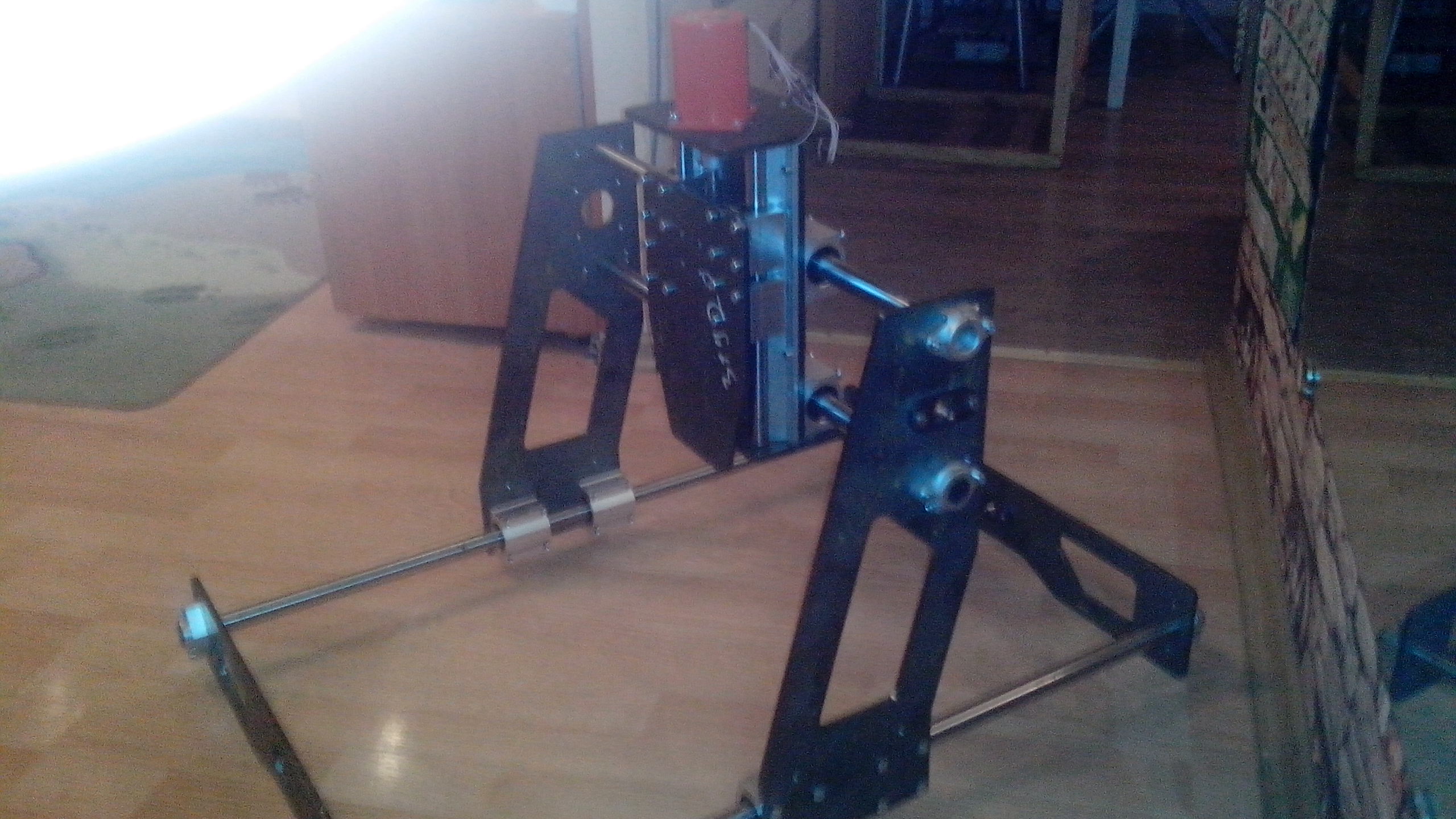

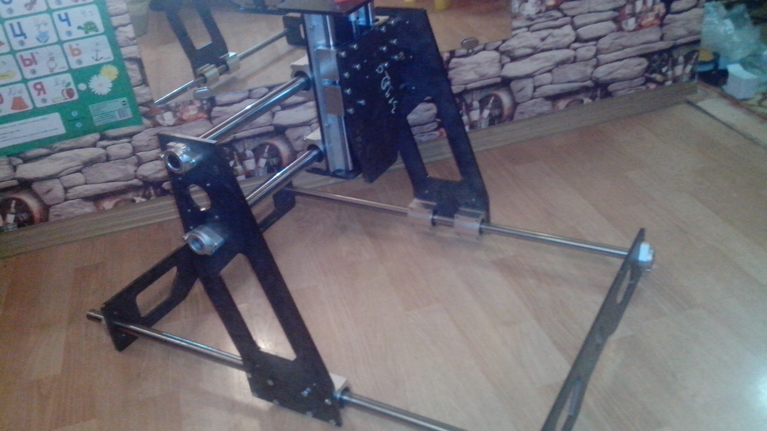

трудно сказать по бюджету. Все покупные части я уже купил - электронику, направляшки, винты, кабель канал. Сколько денег уже потратил не знаю, все это растягивалось на год.
Если честно это уже мой третий станок.
1 станок был очень маленький с подвижным столом, суппорта были из капролона направляшки 12мм.
результат - скорость оказалась очень маленькой и он мне стал не интересен - был разобран на запчасти.
2й станок, все элементы станины были собраны из стали 6мм вырезанных на лазере. в качестве направляшек валы 20мм. винты - шпилава М14.
результат - валы по Х прогибались, корпус жидкий, большие люфты. Стальные детали были изначально кривые - нужно было брать конструкционную сталь, наверное
а тут немного видео http://www.youtube.com/watch?v=pQsUuUVA ... e=youtu.be

Re: Нужна помощь(совет) строю станок 600x400
Сообщение AVK74 »
Вы лучше того, не придумывайте сами станки, фото второго станка наводят на мысли, что плохо это у вас выходит, тем более ВТОРОЙ станок. Особенно прикольно выглядят окна в стенках портала. Даже в бреду не могу представить себе, зачем они??
Сообщение slk »
AVK74 писал(а):Вы лучше того, не придумывайте сами станки, фото второго станка наводят на мысли, что плохо это у вас выходит, тем более ВТОРОЙ станок. Особенно прикольно выглядят окна в стенках портала. Даже в бреду не могу представить себе, зачем они??
я и не хвастаюсь. Пусть плоханький но свой). сейчас обратился к вам, покажите как нужно?
Сообщение slk »
AVK74 писал(а):Даже в бреду не могу представить себе, зачем они
для облегчения, т.к Х на валах

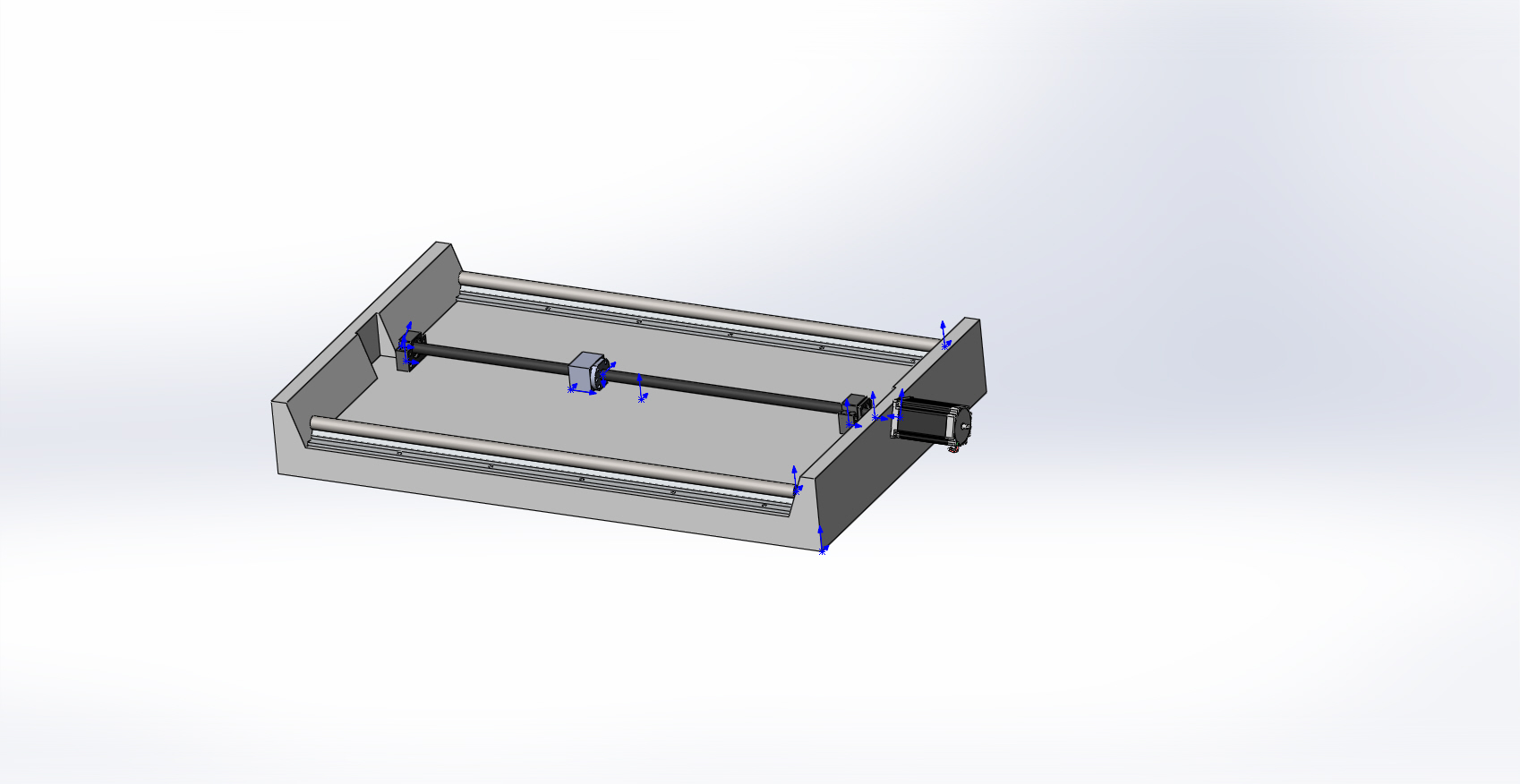

Сообщение slk »
как думаете, такая станина из бетона имеет право на жизнь?
Станина, это хорошо, а потом на ней будет стол ездить или портал?
Из чего они будут сделаны?
Сообщение slk »
Nick писал(а):Станина, это хорошо, а потом на ней будет стол ездить или портал?
портал из алюминия
А как стол будет выглядеть? Он тоже должен быть жестким!
slk
Сообщение slk »
Nick писал(а):А как стол будет выглядеть? Он тоже должен быть жестким!
лист алюминия или профиль алюминиевый
Может его тоже отлить, или рельсы поставить на боковины этой отливки? и с обратной стороны сделать стол?
Сообщение slk »
дымаю его прикручивать прям к станине, при заливки сделать там закладные из гаек
