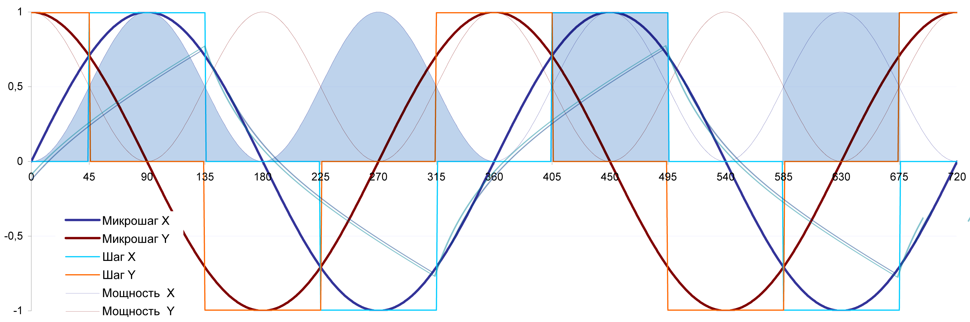

Baha писал(а):В конце резюме,
When the motor runs in half step mode, the motor torque will be 15% less than running in full step mode. If the motor is controlled by sine current, the motor torque will be reduced by 30%.
то есть потеря момента 30 процентов при управлений током синусоидальной или около формы. А остальное думаю сами переведете. Думаю мнение итальянцев очень даже правильное, то есть результаты их опыта совпадает с моим мнением.
В режиме полного шага они, судя по всему запитывают обмотки парами.
В этом случае, естественно, крутящий момент может быть выше, чем в случае с микрошагом (при том же пиковом токе).
Только вот и потребляемая мотором мощность будет вдвое выше, чем в случае с режимом микрошага.
С тем же успехом можно было бы увеличить рабочий ток в режиме микрошага на 30%, и получить крутящий момент на 30% больше, и потребляемую мощность такую же, как в режиме полного шага.
Аналогичная ситуация с полушагом (потребляемая мощность - 75% от режима полного шага, и потеря момента на 15%).
Так что я не вижу в этой статье плюсов полного шага перед микрошагом.

michael-yurov писал(а):Только вот и потребляемая мотором мощность будет вдвое выше, чем в случае с режимом микрошага.
по закону ома. будет выше на 30 процентов.
michael-yurov писал(а):Так что я не вижу в этой статье плюсов полного шага перед микрошагом.
разговор та не о плюсах или минусах. А о твоем слове - "Вот какой-то дурак написал про меньший момент - а вы повторяете!"
А дурак то оказался прав! :hehehe:
О плюсах или минусах можешь сказать свое слово - если я буду с тобой не согласен, обязательно отвечу.
Я часто делаю друзьям малые станочки на 17 движках, с тягой всего 0.5 до 4 кг на см, и знаю как влияет микрошаг на тяговые характеристики, все компенсируется применением винтов с мелким шагом или метрических шпилек.

Baha писал(а):по закону ома. будет выше на 30 процентов.
В режиме микрошага и в режиме полного шага с "запиткой" одной обмотки в каждый момент - потребляемая мощность будет одинаковая (при условии одинакового пикового тока).
микрошаг.png (4176 просмотров) <a class='original' href='./download/file.php?id=28910&mode=view' target=_blank>Загрузить оригинал (355.85 КБ)</a>
Если питать обмотки попарно - потребляемая мощность будет вдвое выше.
Если в режиме микрошага увеличить ток на 41%, то и крутящий момент увеличится примерно на 41%, а потребляемая мощность возрастет вдвое (т.к. на 41% возрастет ток и на 41% возрастет напряжение на обмотках, по закону Ома), а мощность = ток * напряжение.
Так что в случае с микрошагом мы потеряли бы 30% (если бы вдвое уменьшили передаваемую на мотор мощность), но с тем же успехом могли бы увеличить ток на 41%, получить больший момент, чем в режиме полного шага, и такую же потребляемую мощность (однако пиковое значение тока будет на 41% выше).

michael-yurov писал(а):В режиме микрошага и в режиме полного шага с "запиткой" одной обмотки в каждый момент - потребляемая мощность будет одинаковая (при условии одинакового пикового тока).
если абы или кабы, помнишь про коэффициент 1.41 или около того, если забыл вспомни. В режиме одной обмотки можешь поднять ток на те же 41 процент, если тебе это надо, но это история прошедших дней.

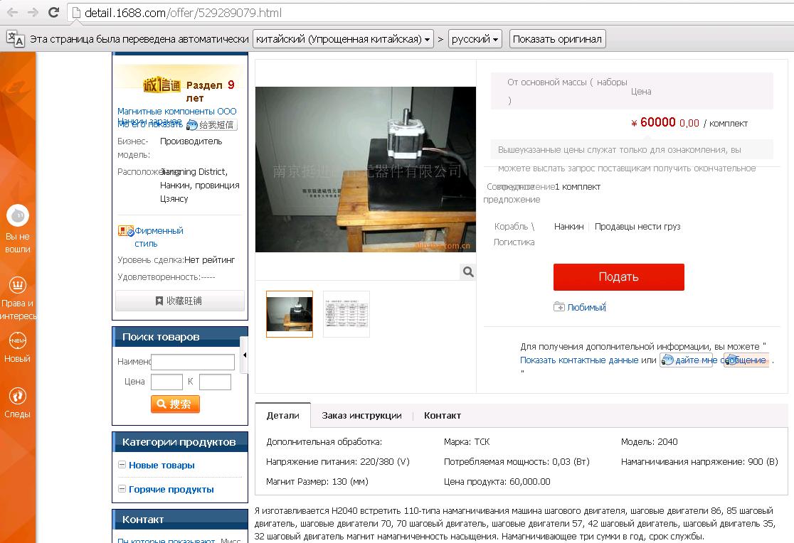

Все таки намангничивают.
http://detail.1688.com/offer/529289079.html
Безымянный1.JPG (4100 просмотров) <a class='original' href='./download/file.php?id=28918&mode=view' target=_blank>Загрузить оригинал (130.98 КБ)</a>
megagad
Сообщения: 3152
Репутация: 712
Re: Можно ли разбирать ШД и влияет ли микрошаг на момент - т
Сообщение megagad »
sergey27rus писал(а):Все таки намангничивают.
А вас не смутил столь "литературный перевод" и обилие однотипных слов? про SEO никогда не слышали?

megagad писал(а):А вас не смутил столь "литературный перевод" и обилие однотипных слов? про SEO никогда не слышали?
там под ШД в корпусе отверстие куда опускается деталь для намагничивания, а ШД там просто для наглядности.
