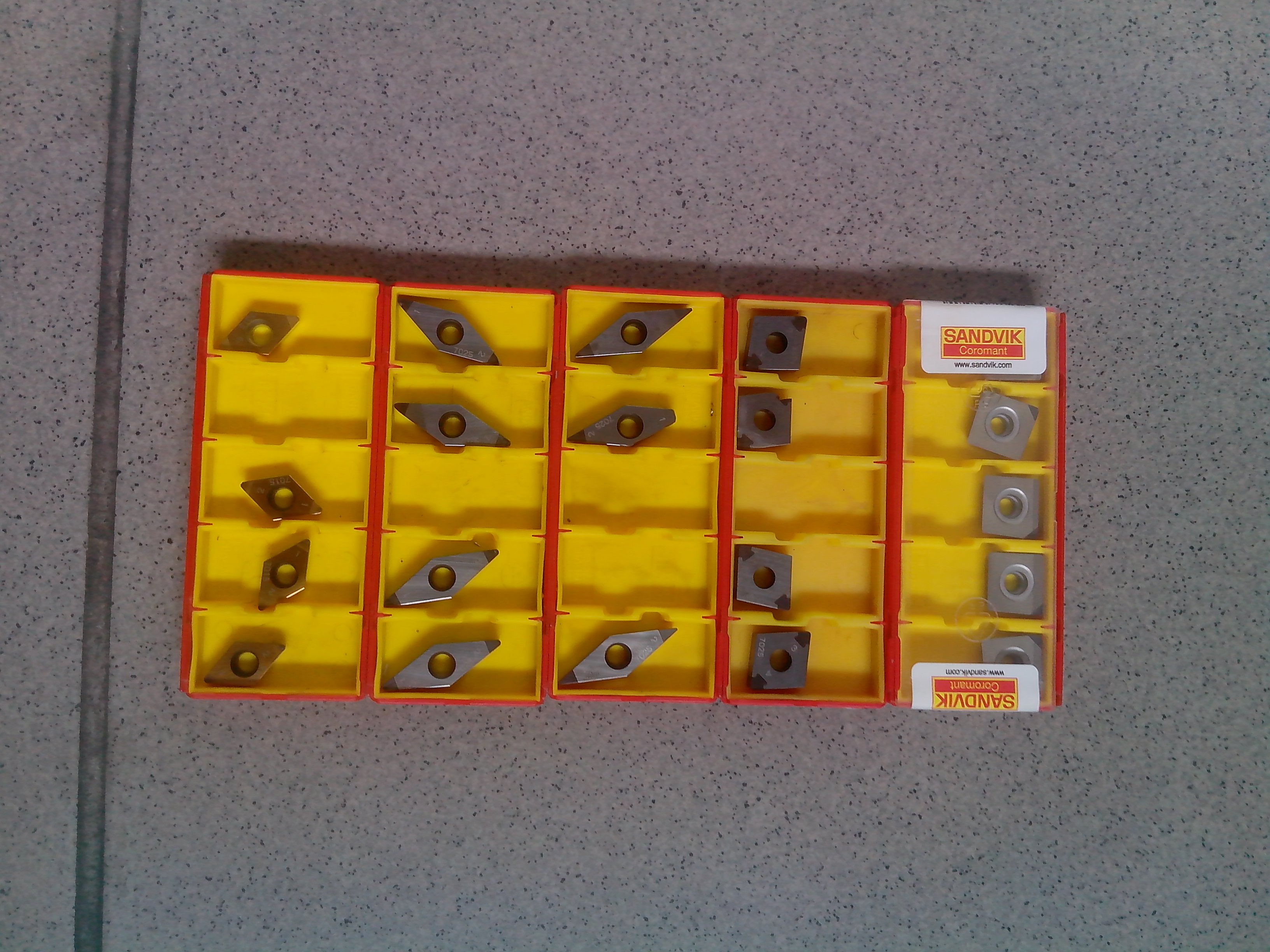

nik1 писал(а):сфоткай плиз надпись с коробки ,если не сложно
Фото пластин CBN, крайние справа для фрезы.
IMG_20141017_152849.jpg (4777 просмотров) <a class='original' href='./download/file.php?id=35164&mode=view' target=_blank>Загрузить оригинал (1.86 МБ)</a>
IMG_20141017_153012.jpg (4777 просмотров) <a class='original' href='./download/file.php?id=35163&mode=view' target=_blank>Загрузить оригинал (1.58 МБ)</a>

Спасибо
Еще хотел спросить, для д16т какую скорость резания берешь в расчет, применительно к пластинкам для цветмета ?
Смотрел данные, что то большой разлет от 300 до 1000

Добавлено: 18 окт 2014, 21:50
Дмитро
nik1 писал(а):Еще хотел спросить, для д16т какую скорость резания берешь в расчет, применительно к пластинкам для цветмета ?
Это трудно сказать, в основном смотрю по стружке. Иногда чтобы меньше убирать станок, ставлю подачу поменьше чтобы стружка не ломалась и не летела во все стороны :D .
