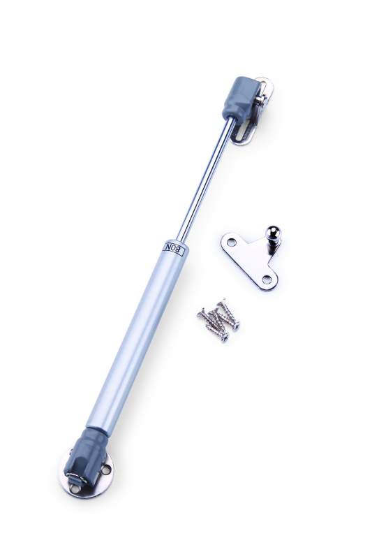

А если вмест пружины взять дешевые газовые амортизаторы для мебели? Как на фото... Есть на различные усилия: от N-50 до N-100.
Взвел рычагом - а он медленно крутит несколько минут... Опять подошел взвел - крутит... Никакой электроники!

Ворон226 писал(а):А если вмест пружины взять дешевые газовые амортизаторы для мебели?
То стоящие в них всякие манжеты быстро сдохнут от температуры около мангала.
Одно из условий долгой и надёжной работы: цельнометаллический механизм (лучше из нержавейки) вообще без какой-либо смазки.
