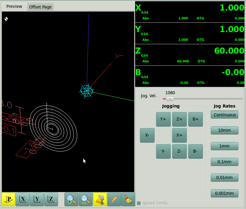

Ок. А теперь что за фигня с привязкой к абсолютным координатам? Мне при смене инструмента надо менять отступы - но вся картинка в Gremline при этом расползается!

При попытке задать новые нули X Z командой G92 отображение траектории оси B вместо того, чтобы сместиться в нужную точку, увеличивается в диаметре, т.е. получается что отображение оси B как то привязано в Gremline к машинным нулям по X Z ?

Вот так, когда все отступы совпадают с машинными - все правильно отображается
xyzb.png (5608 просмотров) <a class='original' href='./download/file.php?id=30110&mode=view' target=_blank>Загрузить оригинал (27.78 КБ)</a>

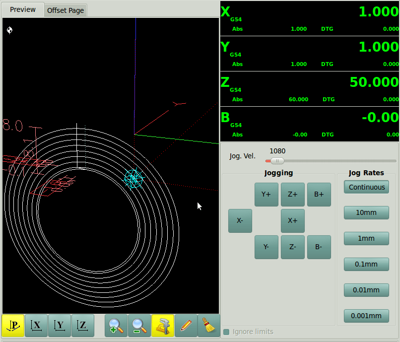

Теперь меняю инструмент на более длинный, фиксирую для него нулевое положение по Z теперь Z отличается от абсолютного в данном примере на 10 мм, и получаю при отображении оси B увеличенный на 10мм радиус траектории, что не соответствует действительности.
Выглядит неправильное отображение так
xyzb1.png (5608 просмотров) <a class='original' href='./download/file.php?id=30111&mode=view' target=_blank>Загрузить оригинал (29.77 КБ)</a>
Ось B попрежнему вращается вокруг Y, на высоте Z=0
А мне надо, чтобы и ось вращения сместилась на 10мм вверх и вращалась на картинке вокруг Y на высоте Z=10 в абсолютных .

Re: 4-я ось: переход через 360°, согласование угловых скорос
Помоему всё правильно: изменив смещение по Z ты изменил расстояние от центра дуги до её начала т.е. её радиус.

UAVpilot писал(а):Помоему всё правильно: изменив смещение по Z ты изменил расстояние от центра дуги до её начала т.е. её радиус.
Тут я согласен. Но траектория в Gremline по идее должна отображать кончик фрезы, а не фиксированную точку на шпинделе.

Вот здесь Marled переписал кинематику, чтобы сделать компенсацию длины инструмента на XYZA станке, неужели и меня это ждет? http://wiki.linuxcnc.org/cgi-bin/wiki.pl?Rot4thaxiskins
А отступ на длину инструмента не работает?
verser
Сообщения: 1853
Репутация: 1282
Откуда: Тбилиси
Сообщение verser »
Nick писал(а):А отступ на длину инструмента не работает?
Еще не доводилось пользоваться "отступами на длину инструмента", планировал знакомство с ними когда буду делать автосмену на своем станке. Теперь ознакомился. Теперь понял что имел в виду UAVpilot
UAVpilot писал(а):Может менять не отступы, а делать коррекцию длины?..
И оно таки работает! Проблема решена! Nick и UAVpilot спасибо!
Внес подробности решения в шапку.
