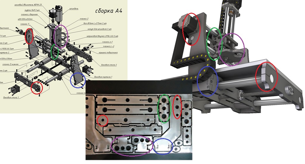

День добрый. Возникло несколько уточняющих вопросов касаемо опубликованных на сайте у вас фото и эскизов наборов:
1. Погрешность выполнения парных элементов?
2. Нет ясности в выполнении указанных на фото элементов (обведены на фото цветными овалами).
- Красный - какой способ фиксации направляющего вала, разрезной на конструкционном элементе или иначе?
- Синий - каким точно образом происходит соединение ? (в стык и тремя болтами или в карман и двумя болтами)
- Зеленый - как зажимаются линейные подшипники?
- Фиолетовый - вид выполнения крепления шпинделя, на трех эскизах разное крепление.
Прошу вас прояснить эти вопросы если не сложно.
С уважением.
Сводное-фото-станка.jpg (7672 просмотра) <a class='original' href='./download/file.php?id=27821&mode=view' target=_blank>Загрузить оригинал (160.7 КБ)</a>

Брал у Сергея Галайдо набор для сборки станка (A4), позднее брали товарищу размером поболее (А3).
В общем остался очень доволен как качеством изготовления, так и общением с продавцом.
Был очень удивлен качеством упаковки деталей при отправке: все очень аккуратно упаковано в добротный фанерный ящик.
Собирается очень легко, но временами нужен :rasp: :hammer: :hehehe: .
to AlexNikov:
- на деталях нет пропилов (они выдны на сборочном чертеже) и на этом фото.
- все оси и подшипники зажимаются в установочных отверстиях за счет сжатия (тех самых пропилов винтами).

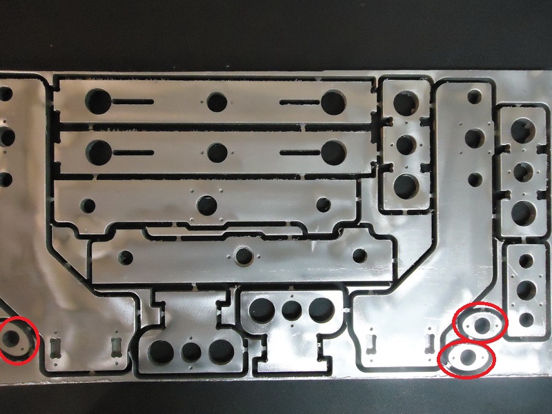

Не нашел на сайте компании приведенного вами фото. Хотелось бы комментариев от производителя, что же все-таки продается? Фото у вас в сообщении точно соответствует эскизам и чертежам на сайте, фото же комплекта с сайта имеет лишь внешнюю схожесть. Фото комплекта на сайте наталкивает на мысль что крепление направляющих валов осуществляется вот этими штуками (красным на фото):
_А4_в_плите.JPG (7650 просмотров) <a class='original' href='./download/file.php?id=27825&mode=view' target=_blank>Загрузить оригинал (158.62 КБ)</a>
Запутался я...хочется точной ясности в вопросе.

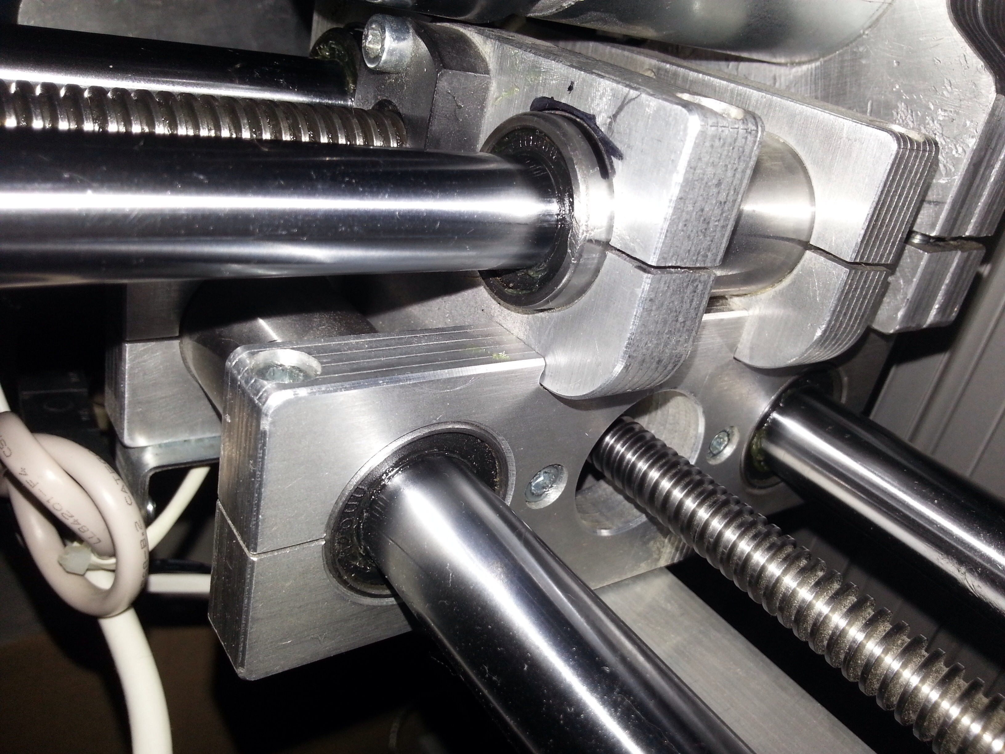

Сообщение vit_rus »
Нет, эти три штуки крепят подшипники ходовых винтов.
На фото видны прорези (пропилы) и винты
420994098.728580.jpg (7637 просмотров) <a class='original' href='./download/file.php?id=27832&mode=view' target=_blank>Загрузить оригинал (1.88 МБ)</a>

vit_rus писал(а):Нет, эти три штуки крепят подшипники ходовых винтов.
Точность выполнения элементов не проверяли? Погрешность выполнения парных элементов бы понимать, хотяб на вскидку - с перпендикулярностью выставления осей были проблемы (ведь там особо некуда разбежаться по регулировке направляющих)?

Спасибо за отзыв! Пропилы для фиксации направляющих валов, делаются "болгаркой" после нарезки резьбы, поэтому в плите они отсутствуют. Крышечки (обведенные красным кружком) это крышки подшипников. Теперь по креплению шпинделя., мы производители и стараемся улучшить свои станки, и разногласия в картинках этому свидетельство, что мы не стоим на месте, заказав один набор , а второй через месяц, возможно вы заметите различия в них, только в лучшую сторону. Все наборы будут сделаны согласно картинки со сборкой, с дополнительной плитой под шпиндель. При заказе указывайте посадочный и общий диаметр вашего шпинделя. По поводу точности., точность резки и фрезеровки +-0,02 мм.

vektron писал(а):Спасибо за отзыв! Пропилы для фиксации направляющих валов, делаются "болгаркой" после нарезки резьбы, поэтому в плите они отсутствуют
пропилы лучше циркулярным диском делать с небольшой подачей гораздо аккуратней получается проверено :good:
но такой диск ставить на болгарку нельзя :attention:

Спасибо за совет. В планах вообще отказаться от этих пропилов, а перейти на новую технологию крепления валов и втулок.

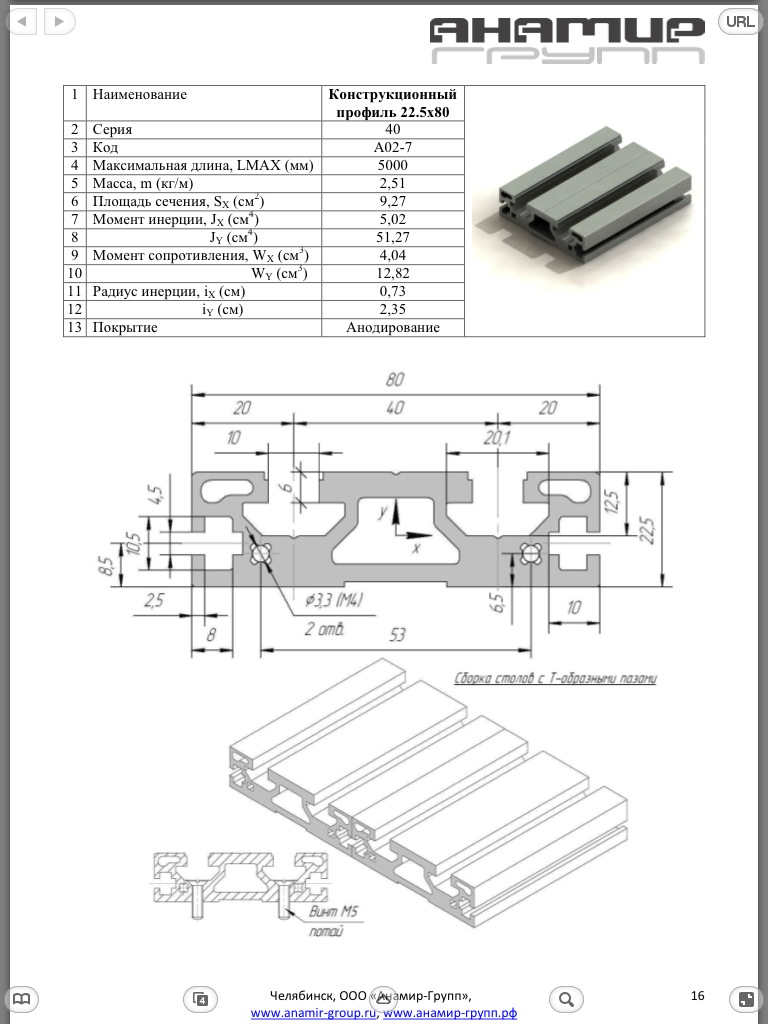

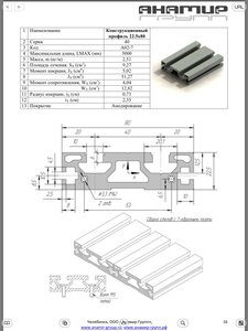

Уважаемые участники ЧПУ клуба, ищем варианты конфигурации алюминиевого профиля с Т-пазами для заказа на их производство. Просьба предложить свои варианты.
vit_rus
Сообщения: 121
Зарегистрирован: 03 ноя 2013, 17:55
Репутация: 36
Откуда: Челябинск
Re: Станки ЧПУ и наборы для самостоятельной сборки ЧПУ
Сообщение vit_rus »
У меня на столе вот такой :
421494721.029005.jpg (7365 просмотров) <a class='original' href='./download/file.php?id=28051&mode=view' target=_blank>Загрузить оригинал (141 КБ)</a>

Для бюджетных малышей пожалуй подойдет такой:
http://cncfiles.ru/photo/15924/?page=photo&id=15924
Для станков посерьезнее - этот
http://www.profilshop.ru/product_288.html
или вот такой
http://purelogic.ru/doc/PDF/ALUM/ALT-16100.pdf
тонкий, но довольно жесткий
