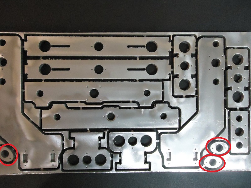

Не нашел на сайте компании приведенного вами фото. Хотелось бы комментариев от производителя, что же все-таки продается? Фото у вас в сообщении точно соответствует эскизам и чертежам на сайте, фото же комплекта с сайта имеет лишь внешнюю схожесть. Фото комплекта на сайте наталкивает на мысль что крепление направляющих валов осуществляется вот этими штуками (красным на фото):
_А4_в_плите.JPG (7655 просмотров) <a class='original' href='./download/file.php?id=27825&mode=view' target=_blank>Загрузить оригинал (158.62 КБ)</a>
Запутался я...хочется точной ясности в вопросе.

Нет, эти три штуки крепят подшипники ходовых винтов.
На фото видны прорези (пропилы) и винты

Точность выполнения элементов не проверяли? Погрешность выполнения парных элементов бы понимать, хотяб на вскидку - с перпендикулярностью выставления осей были проблемы (ведь там особо некуда разбежаться по регулировке направляющих)?

Спасибо за отзыв! Пропилы для фиксации направляющих валов, делаются "болгаркой" после нарезки резьбы, поэтому в плите они отсутствуют. Крышечки (обведенные красным кружком) это крышки подшипников. Теперь по креплению шпинделя., мы производители и стараемся улучшить свои станки, и разногласия в картинках этому свидетельство, что мы не стоим на месте, заказав один набор , а второй через месяц, возможно вы заметите различия в них, только в лучшую сторону. Все наборы будут сделаны согласно картинки со сборкой, с дополнительной плитой под шпиндель. При заказе указывайте посадочный и общий диаметр вашего шпинделя. По поводу точности., точность резки и фрезеровки +-0,02 мм.
С Уважением!

vektron писал(а):Спасибо за отзыв! Пропилы для фиксации направляющих валов, делаются "болгаркой" после нарезки резьбы, поэтому в плите они отсутствуют
пропилы лучше циркулярным диском делать с небольшой подачей гораздо аккуратней получается проверено :good:
но такой диск ставить на болгарку нельзя :attention:

Спасибо за совет. В планах вообще отказаться от этих пропилов, а перейти на новую технологию крепления валов и втулок.
