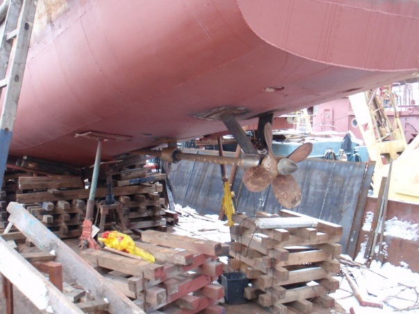

деформация.jpg (4266 просмотров) <a class='original' href='./download/file.php?id=47475&sid=c19b93443301a6dccfaae17ffd8d95a8&mode=view' target=_blank>Загрузить оригинал (77.15 КБ)</a>
http://www.youtube.com/watch?v=pUgeLtNlE4U
важное свойство судостроительной стали - пластичность. ГОСТ 5521-93
валолиния.jpg (4266 просмотров) <a class='original' href='./download/file.php?id=47476&sid=c19b93443301a6dccfaae17ffd8d95a8&mode=view' target=_blank>Загрузить оригинал (89.6 КБ)</a>
солнце греет с одного бока - центровка валолинии уходит... в пасмурный день проще :)
